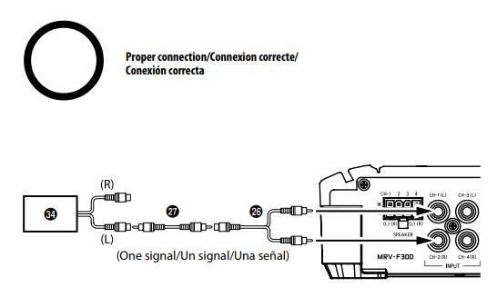

Czyli dla cakowitej jasnosci:
Sygnal do wzmacniacza podlaczam tak:
Do skrzynki suba tak: (33)
A w skrzynce lacze tak:
i otrzymuje 150W przy 2 omach.
Dobrze mysle?
Dobrze mysle?

teoretycznie tak – jednak ja bym chyba poszedł sygnałem stereo na suba również niech końcówka robi z tego sumę – bo bas na lewym i prawym kanale jest inny i może się okazać, że jak będzie nagrany tylko na prawym kanale bas to nie będziesz go słyszał
co do mocy to tak powinno być 150W przy 2ohm
To o czym piszesz, to krok pierwszy? Zamiast ciagnac z 1 kanalu podlaczam oba bez modyfikacji? Reszta bez zmian?

tak mi się wydaje – dziwi mnie ten pierwszy schemat – podłączamy lewy kanał a potem dzielimy go na dwa
coś dziwnego
dodatkowo jeżeli jednostka sterująca ma 4 wyjścia lepiej skorzystać z 4 kabli bo wzmacniacz ma 4 wejścia
