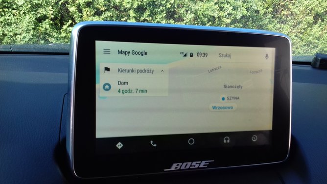

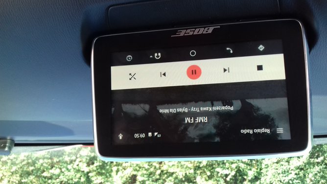

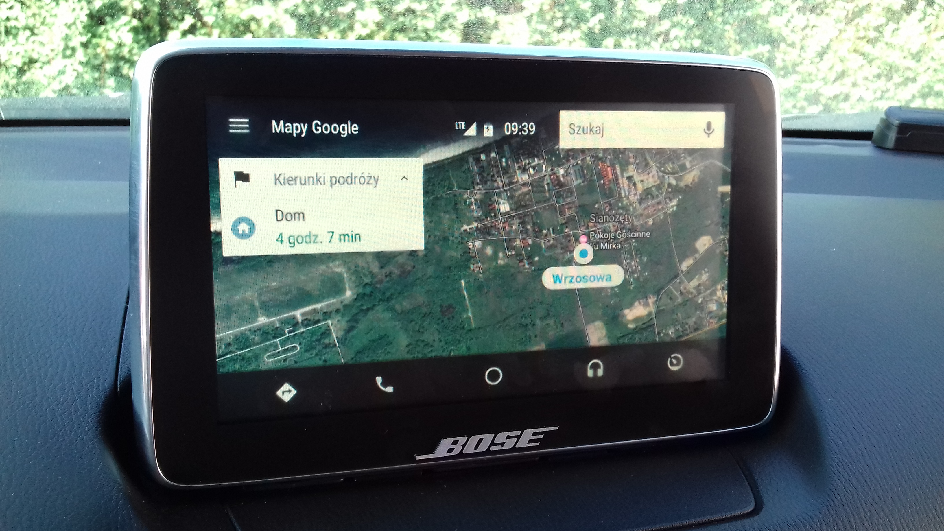

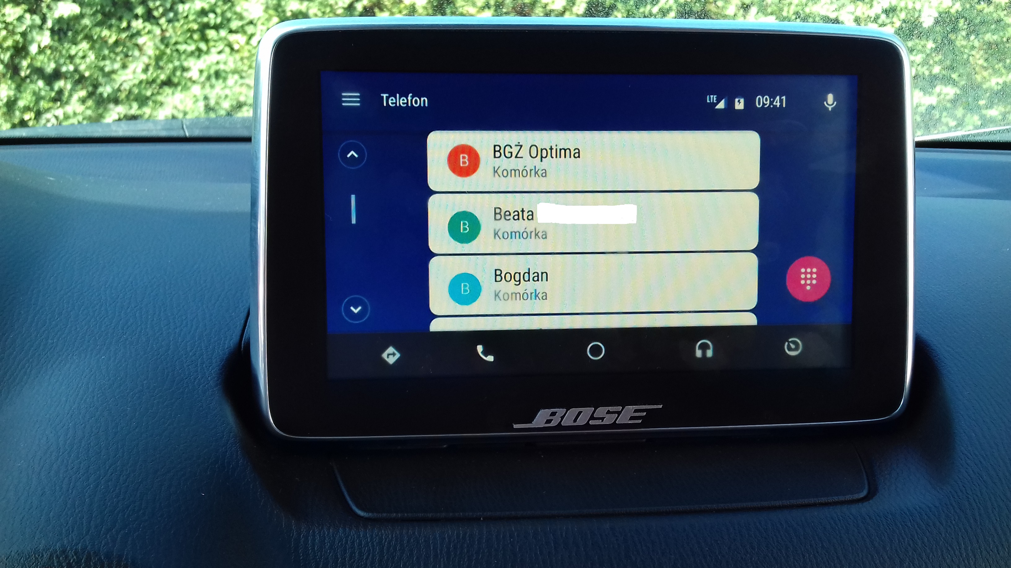

Trochę już pojeździłem z AA i muszę przyznać że kol. bikerbodzio miał rację , teraz już ciężko by bez AA jeździć
Oczywiście na razie używam wersji nieoficjalnej (tak jak Ci którzy mają moduł od ASO
 ), ma ona czasem "fochy" ,ale np z Kołobrzegu do KRK jechałem i wszystko działało OK
 , natomiast używam radia internetowego poleconego przez wyżej wymienionego kolegę i muszę przyznać że już przykro słuchać fabrycznego
 ( jak kiedyś pisałem na temat tunera radiowego Mazdy , jest beznadziejny)
Myślę że wywołam kol. toruńczyka do wyrażenia opinii, bo wiem że AA też używa
Wklejam fotki jak to mniej więcej wygląda
