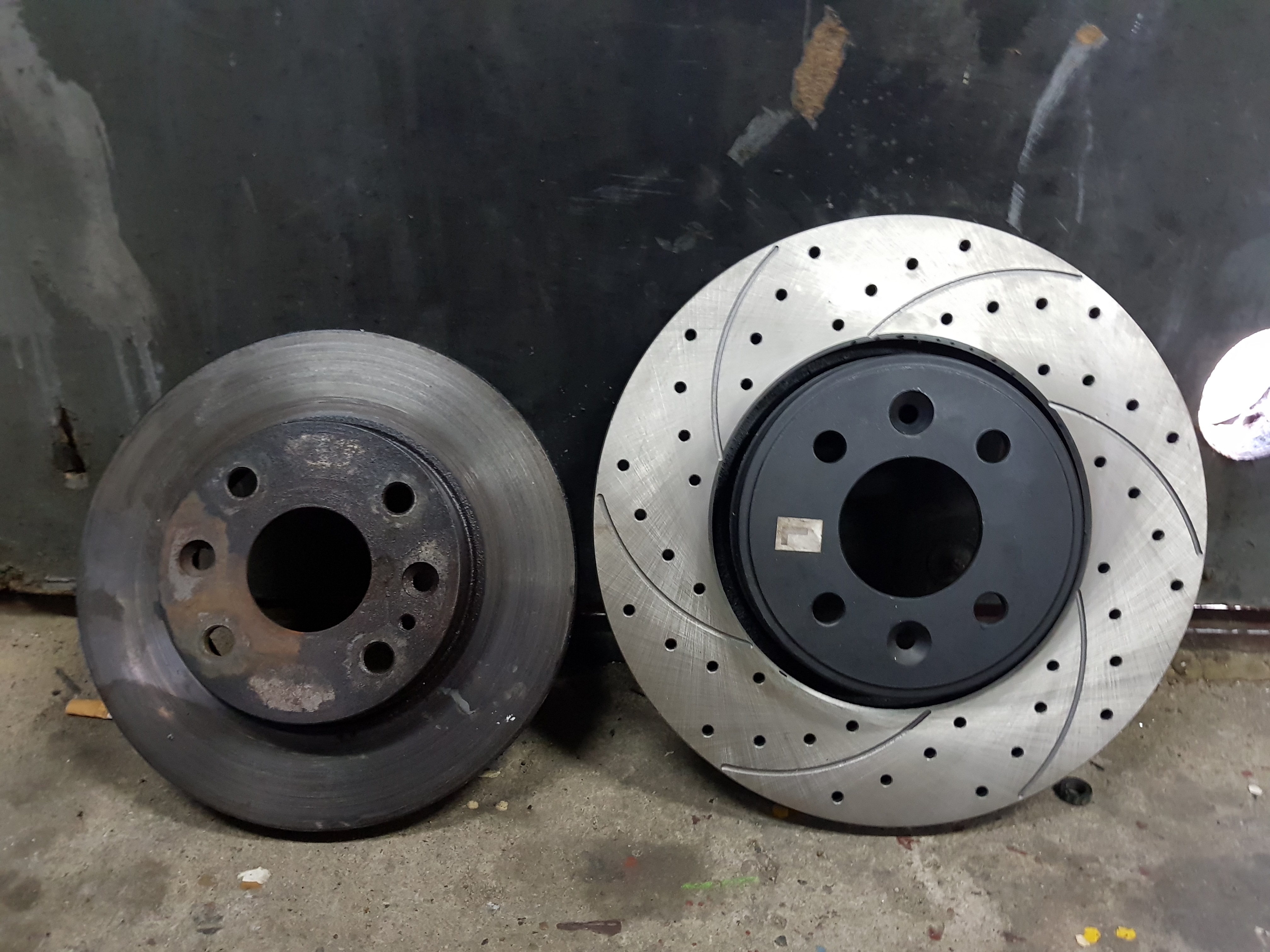

Później przyszła pora na zawieszenie i hamulce. Został założony zestaw zwrotnicy od BA V6 z zaciskiem od Mazdy 6 GG/GY (na tarczę 280mm), niestety w szóstce piasty są 5-cio szpilowe a ja nie mam ochoty zmieniać felg więc trzeba było coś wykombinować. Moje stare 4-ro szpilowe piasty zostały przeprasowane do zwrotnic od V6 (na łożyskach FAG), a zamiast robić tak jak większość ludzi i wiercić tarcze od szóstki na 4 szpilki postanowiłem poszukać tarcz które będą miały 280mm i będą na rozstaw 4x100. Okazuje się że nie dość że da się takie kupić od Renault, to jeszcze Mikoda produkuje je w wersji GT
I taki o to zestaw został zainstalowany:
A tutaj porównanie z fabrycznymi spowalniaczami:

Odnośnie tarcz hamulcowych to Renaul Clio Sport 2 tarcza 4 x 100 – 282 mm pasuje

DARO MAZDA 323 napisał(a):Odnośnie tarcz hamulcowych to Renaul Clio Sport 2 tarcza 4 x 100 – 282 mm pasuje![]()
a do BA 4x100 też bedzie pasować?
Super że bagieta ozyła i mam nadzieję że teraz już bedzie tylkopołukac kilometry
trzeba było się pytaćile dmucha BP 0,75 to wychodzi koło 190 KM
A jak się ma kwestia otworu centrującego? Np. gdybym chciał zaadaptować taki hebel do 323F BJ? W BJ 4x100 centrowanie 54,1mm a otwór w takiej tarczy od clio sport 2 61mm. Ciekaw jestem Waszych opinii bo jesteście bardziej doświadczeni

Tak jak rafał88 pisze, tuleja centrująca będzie najlepszym rozwiązaniem (metalowa oczywiście bo plastikową szlag trafi w moment), niestety z tym rozwiązaniem jest zasadniczy problem – dostępność, zwykła tuleja centrująca do felg nie podpasuje bo tarcze są centrowane na odrobinę innych średnicach niż felgi, pozostaje dorabianie na zamówienie.
Ewentualnie opcja druga – nie do końca zgodna ze sztuką – tarcza ma otwory na śruby stożkowe, założyć tarczę na piastę, przykręcić i wycentrować ją nakrętkami do kół a później nawiercić otwory w piaście na samym środku otworów w tarczy, nagwintować je i przykręcić śrubami z łbem stożkowym. Jeśli dobrze nawiercisz otwory to będzie git bo tarczę na piaście i tak trzyma siła generowana przez śruby koła.
@Bo_Lo
Będzie pasować
BA i BG mają takie same piasty... Tylko oczywiście też potrzebujesz zwrotnicy BA V6
@Bo_Lo
Będzie pasować

O plastikowej nie ma mowy.. Ja dorbialem sporo tuleji metalowych za grosze doslownie 30-40zl za komplet ;p Dibra tokarz dorobi wszystko

Więc jedna kwestia wyjaśniona, i teraz następne moje pytanie. Co z rozkładem siły hamowania? Większy hebel będzie mocniej hamował przy takim samym nacisku ciśnienia z układu hamulcowego, więc co z tylnym hamulcem? Będzie hamował z taką samą siłą jak przed modami przodu więc rozkład przód/tył zmieni się co najmniej odczuwalnie. Zastanawiam się czy nie ma efektu uciekającej pupy przy hamowaniu.
Rafalkom napisał(a): Zastanawiam się czy nie ma efektu uciekającej pupy przy hamowaniu.
A to to już bardziej od tendencji auta zależy. Mx3 na seryjnym zestawie hebli ma tendencje do nadsterowności, szczególnie w zakrętach. Nie wiem jak w 323 jest.

Teraz mam wydmuszkę i tył auta przy hamowaniu na łuku robi się nerwowy, tarcza z tyłu takiego samego rozmiaru co przód czyli około 256mm, różnica taka że nie jest wentylowana i jest po prostu cienka. Możliwe, że większy hebel z przodu spowodowałby poprawienie się rozkładu siły hamowania, być może w przyszłym roku się pobawię z tym jak finanse pozwolą. EOT
