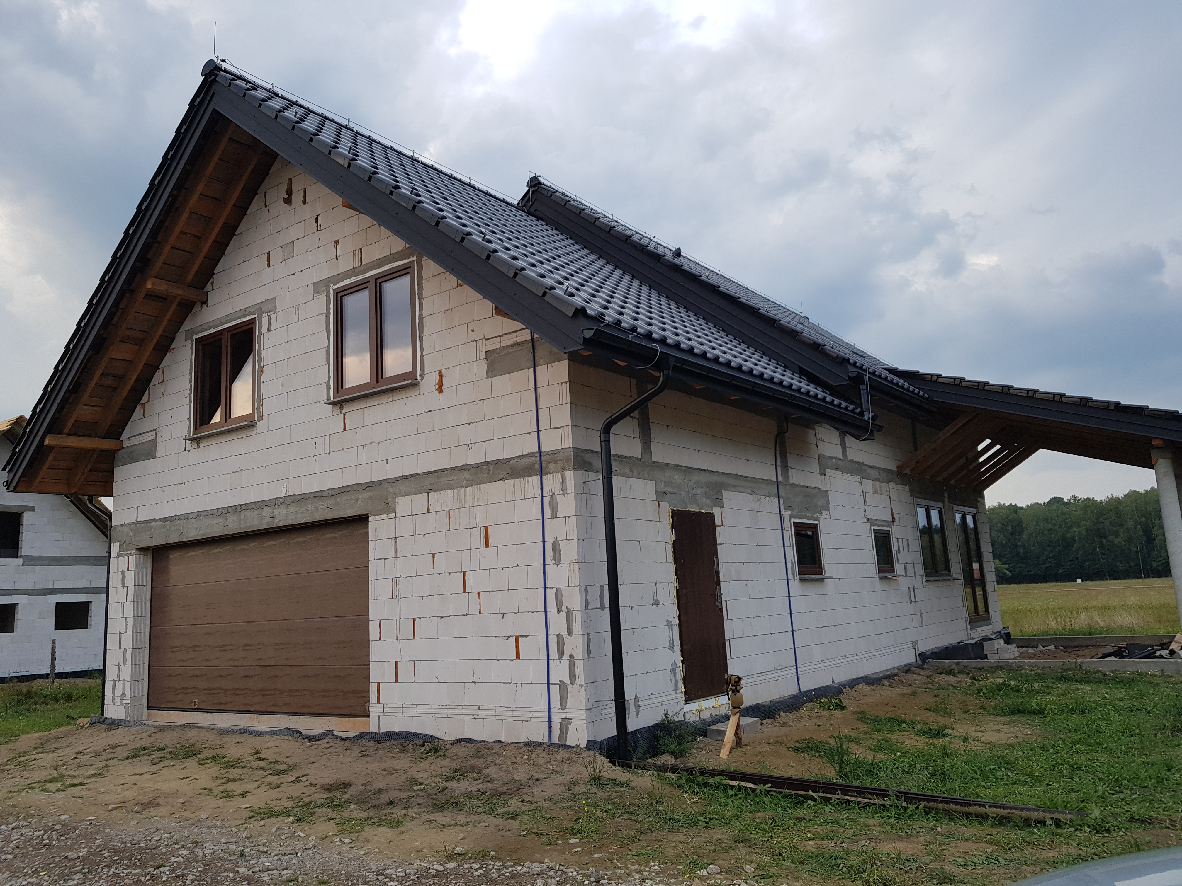

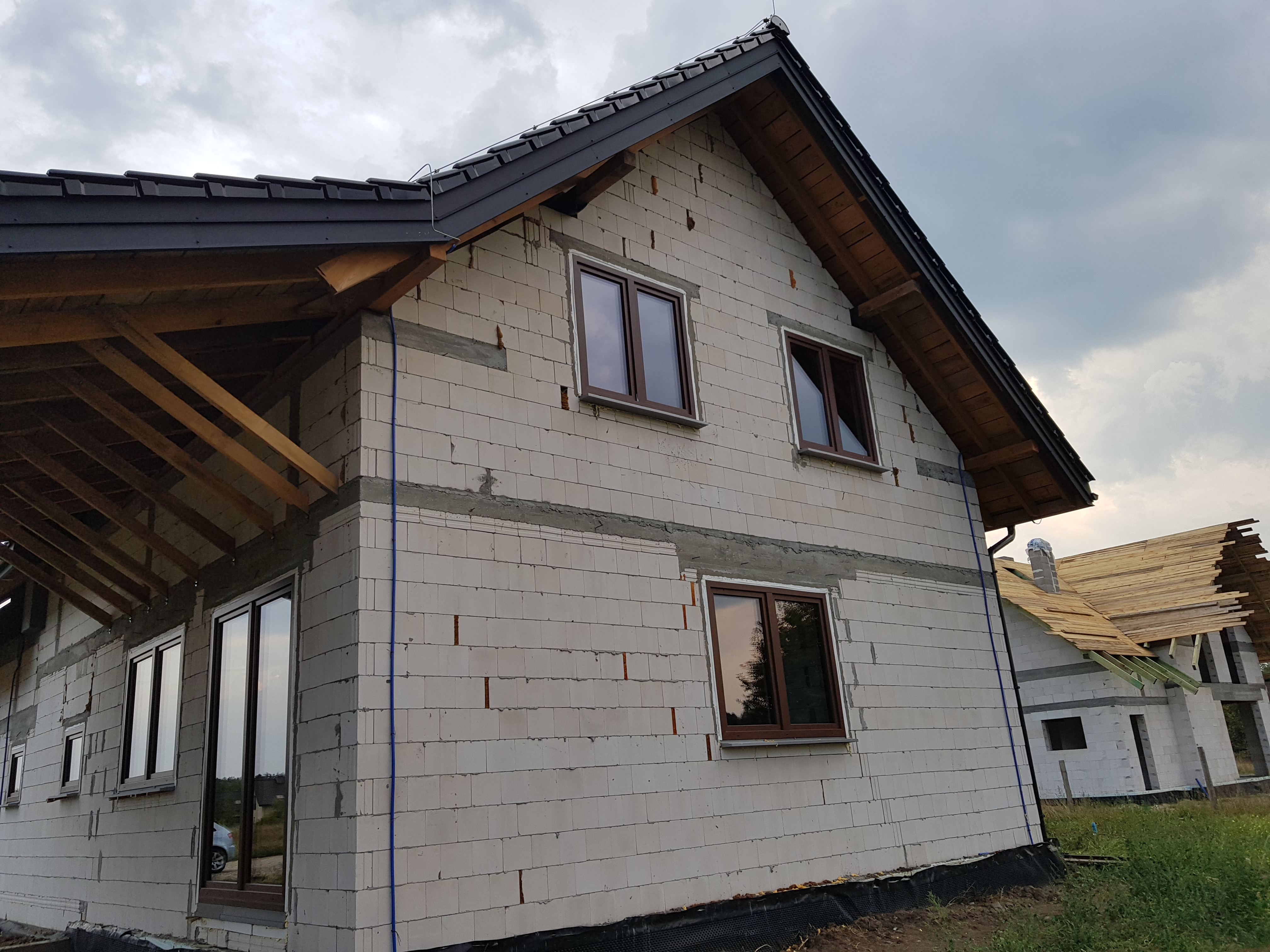

Postprzez cbr » 26 sie 2018, 18:45
No i mamy SSZ :) Na ten rok prace zakończone :/

cbr napisał(a):Na ten rok prace zakończone :/
BTW Taśmy okienne i ciepłe parapety zabezpiecz. Taśmy zaciąga się klejem do styro, a parapety pomaluj podkładową masą tynkarską, np. Atlas cerplast –> https://www.castorama.pl/produkty/budow ... 25-kg.html

Myjk napisał(a):BTW Taśmy okienne i ciepłe parapety zabezpiecz. Taśmy zaciąga się klejem do styro, a parapety pomaluj podkładową masą tynkarską, np. Atlas cerplast –> https://www.castorama.pl/produkty/budow ... 25-kg.html
Taśmy mam zabezpieczone akurat zaprawą murarską bo to miałem na budowie, powiedzieli mi, żeby nie zaciągać po całości tylko krawędzie aby się nie odkleiła i tak zrobiłem.
Dzięki za link, ale niestety teraz to musi poczekać z rok bo jestem już w UK i nic już nie zrobię niestety.
Teraz czekam jeszcze na naprawy reklamacyjne okien bo trafiły mi się profile porysowane + 2 szyby. Dobrze, że następnego dnia po montażu Justyśka pomyła wszystko i sprawdziła bo za rok nikt by nie uwierzył, że takie zamontowane zostały.

Parapety koniecznie zabezpiecz. Moje już po nircałych dwóch miesiącach się z wierzchu zrobiły miękkie i zaczęły się sypać w palcach. Styropian się niestety szybko degraduje. Poproś może kogoś bliskiego, tym się normalnie maluje pędzlem niczym akryl. Szkoda trochę tej kasy wydanej na ciepłe parapety, skoro stracą właściwości.
Ja zaklajstrowałem taśmy w całości, w końcu na ramię też są przyklejone.

Myjk napisał(a):Parapety koniecznie zabezpiecz. Moje już po nircałych dwóch miesiącach się z wierzchu zrobiły miękkie i zaczęły się sypać w palcach. Styropian się niestety szybko degraduje. Poproś może kogoś bliskiego, tym się normalnie maluje pędzlem niczym akryl. Szkoda trochę tej kasy wydanej na ciepłe parapety, skoro stracą właściwości.
Dzięki, że mówisz o tym, poproszę ojca żeby się tym zajął jakoś w miarę szybko. Szkoda, że nie poinformowali mnie o tym od razu to bym za jednym zamachem taśmy kleił i parapety malował.

Parapety ogarnął ojciec i już śpię spokojniej. Dzięki Myjk.
