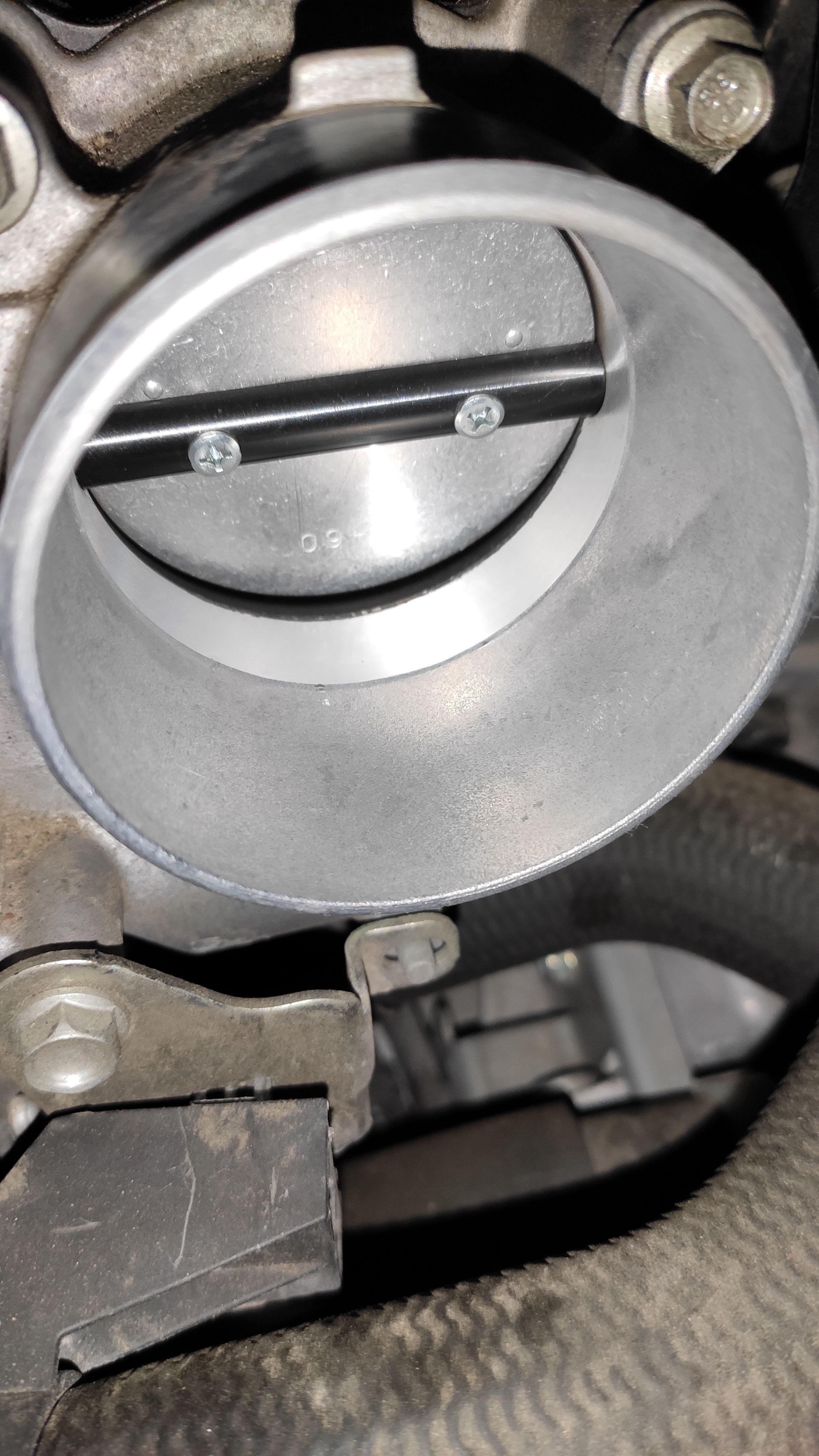

Postprzez Endriu_K » 7 gru 2019, 23:52
czy to normalne, że przepustnica nie domyka się do końca? Zajrzałem do niej gdyż bardzo dziwnie zachowują się obroty (silnik 2,5l, 2017 r., 30000 km, USA). Podczas przegazowania w zakresie 6000 – 2000 obroty spadają bardzo szybko, natomiast w zakresie 2000 – 800 obroty spadają bardzo powoli – ten typ tak ma czy to może jakaś anomalia? Dodatkowo wydaje mi się, że delikatnie falują mi jałowe obroty.
Przepustnica
Przerwa widoczna na zdjęciu wynosi około 3-4 mm, po docisnięciu w jej górnej części domyka się, ale od razu wraca spowrotem do tego położenia (sprężynuje).
Z tego co pamiętam z Mazdy 3 BK to zamykała się do końca.
Czy ktoś może pamięta jak to jest u Was?

Postprzez rafik85 » 8 gru 2019, 08:44
Tak ma być. Jeśli będzie całkowicie zamknięta to skąd silnik weźmie powietrze?

Postprzez Endriu_K » 8 gru 2019, 12:24
Wiadomo, że bez powietrza nie pojedziemy. Tylko tutaj rzecz ma się przy wyłączonym zapłonie, ale być może tak to jest rozwiązane – inaczej niż w mojej starej M3 BK, w której przepustnica sterowana była mechanicznie linką.
Pozdrawiam i dzięki za info.
