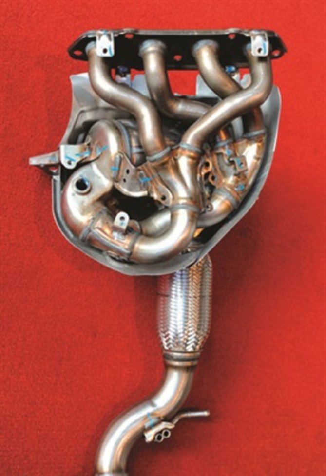

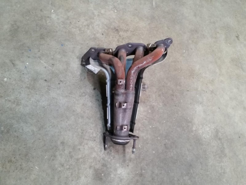

No niestety, kolektor 4-2-1 to półśrodek, kiedy fabryka chce dać kolektor który coś działa, a nie tylko "istnieje". Wystarczy popatrzeć na kolektor w SkyActiv który działa, i porównać z kolektorem w LF, który "jest".
Tu od LF
Tu od Skyactiv
Pytania?
