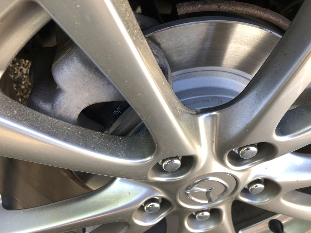

mały update.
Przednie hamulce do wymiany, razem z tłoczkami bo się spiekły i było źleeee <oczy>
przy okazji wymiana również tylu.
Cały komplet ATE + nowe Budweg Caliper

Postprzez zemoj » 9 maja 2018, 14:03
Chyba każda Mazda musi przynajmniej raz przejść przez zapieczone hamulce <rotfl>
Aż tak się zagrzało, że tarcze się już nie nadawały?
Do normalnej jazdy zmiana na zaciski z RX-8 nie ma sensu. Na ulicę seria w NC na dobrym klocku jest więcej niż wystarczająca. Zalety większego hebla można docenić dopiero przy chłoście na torze.

Postprzez Norreca » 10 maja 2018, 19:40
zemoj napisał(a):Chyba każda Mazda musi przynajmniej raz przejść przez zapieczone hamulce <rotfl>
niestety nie nadawały się do użycia <nie powiem>
