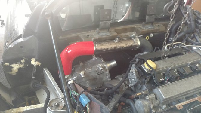

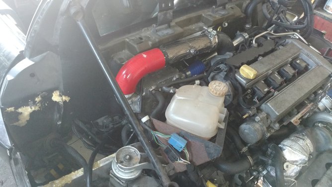

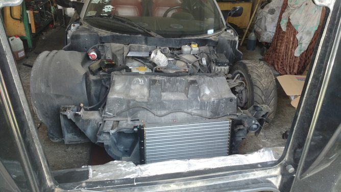

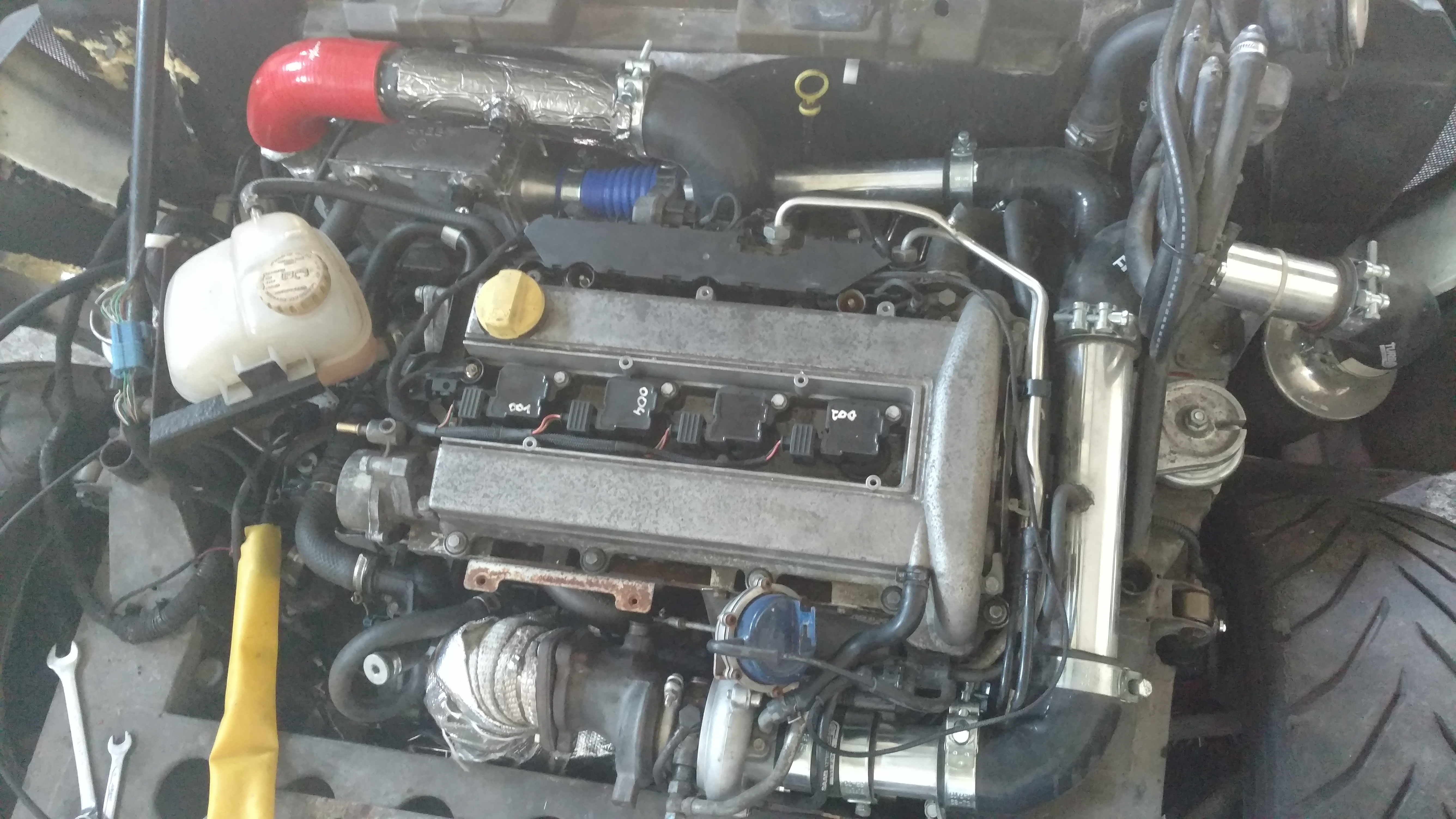

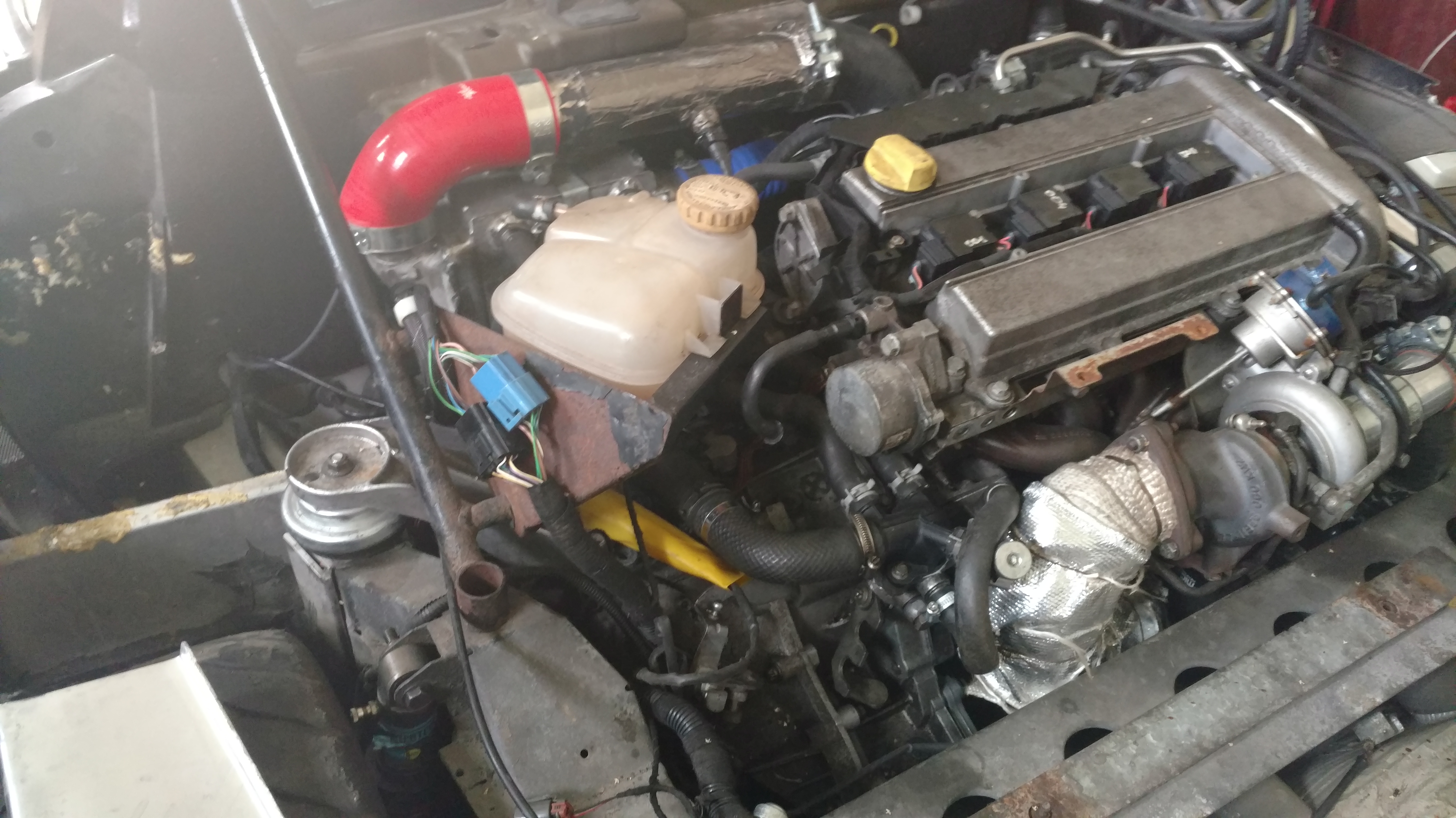

Coś tam cały czas działam. Silnik jak widać już na aucie. Wymienione uszczelniacze wału, wywazony zamach i DV pro Perfect to główne zmiany.
Icek trzeba bylo przespawac,
Zostanie zalana na początek płukanka do oleju. Potem amsoil 5w50.

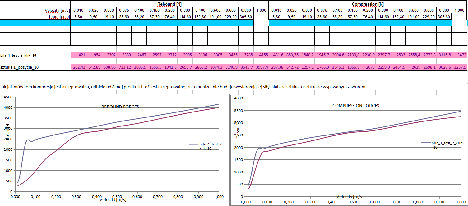

Z ciekawostek wysłałem do regenerowania przednie nitrony na których jeździłem w 2017 roku (best lap na nich to 1m55,7s na Poznaniu) oraz tylne bilsteiny b14 . I nitrony okazały się totalną kupa. Potłuczone tloczyska, brak oleju i gazu, nie do naprawienia złom. Więc mega jestem szczęśliwy że udało się na nich zrobić taki czas. Co do bilow zostały zregenerowane, uszczelnienia wymienione ale też różowo nie jest. Tłumią nierówno i łapią bardzo wysokie temperatury. B6 są zdecydowanie lepszymi amorami od b14 z regulacja.
Ale mam nadzieję że trochę posłużą. Zostało już bardzo niewiele do uruchomienia ale środki finansowe niestety się skończyły. Mimo to działamy.ega jestem ciekaw temperatur w dolocie na wodnym icku.

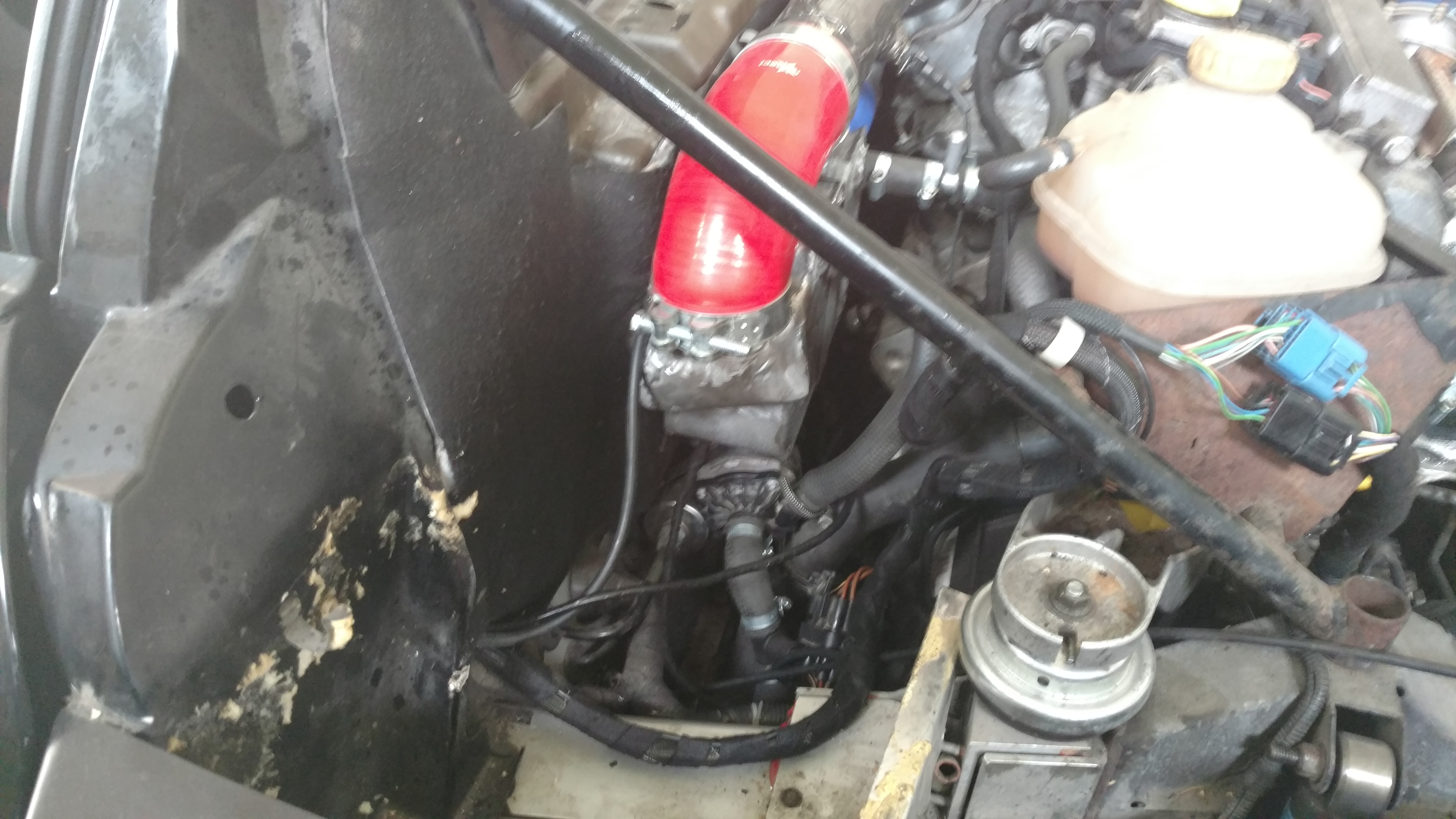

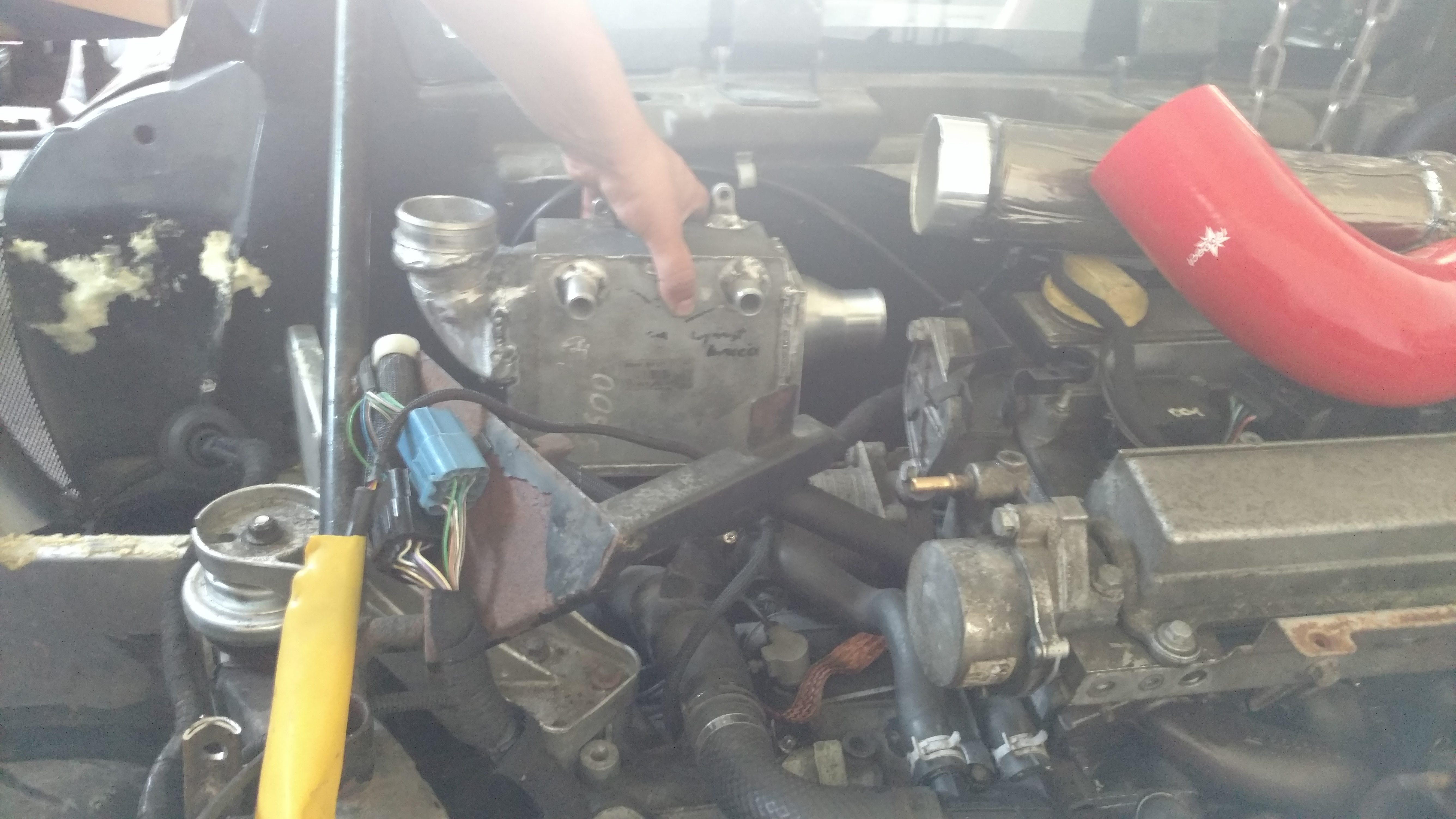

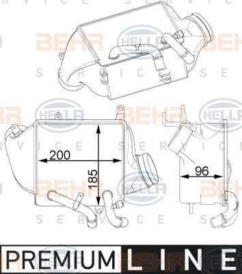

icek wodny z merca wymairy
wykres charakterystyki amorow

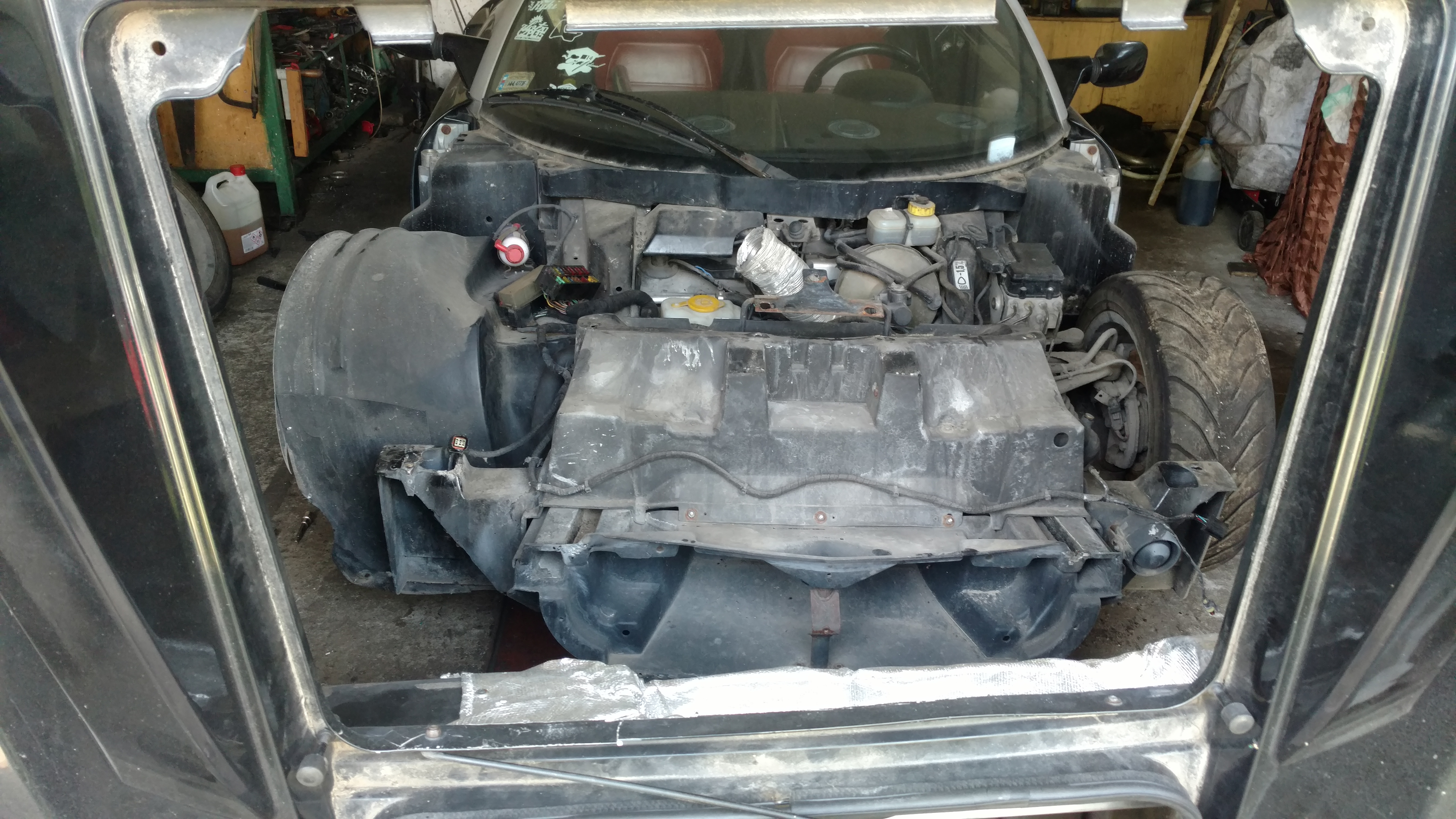

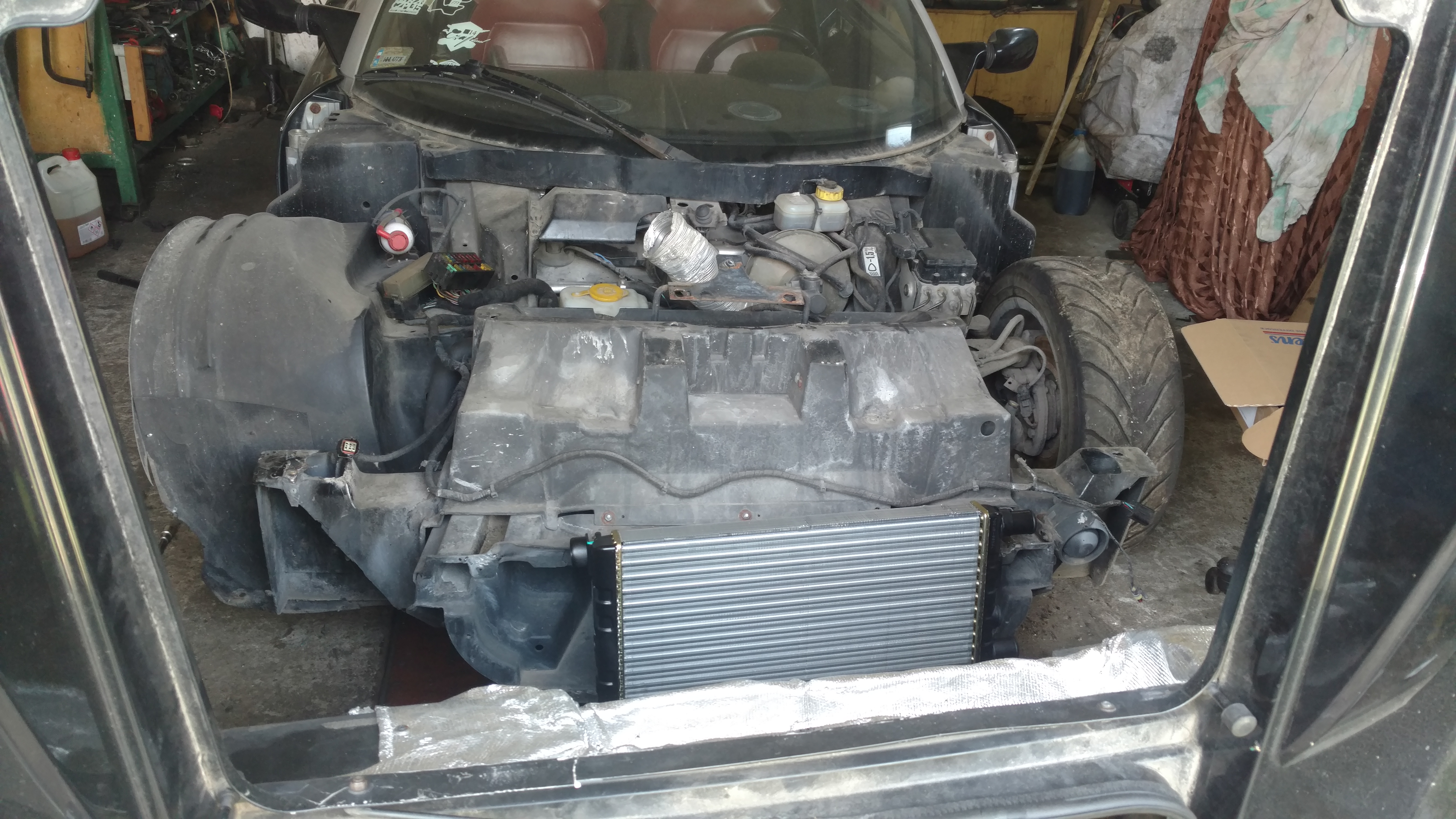

przod po zdjeciu maski
tutaj bedzie chlodnica od cieniasa

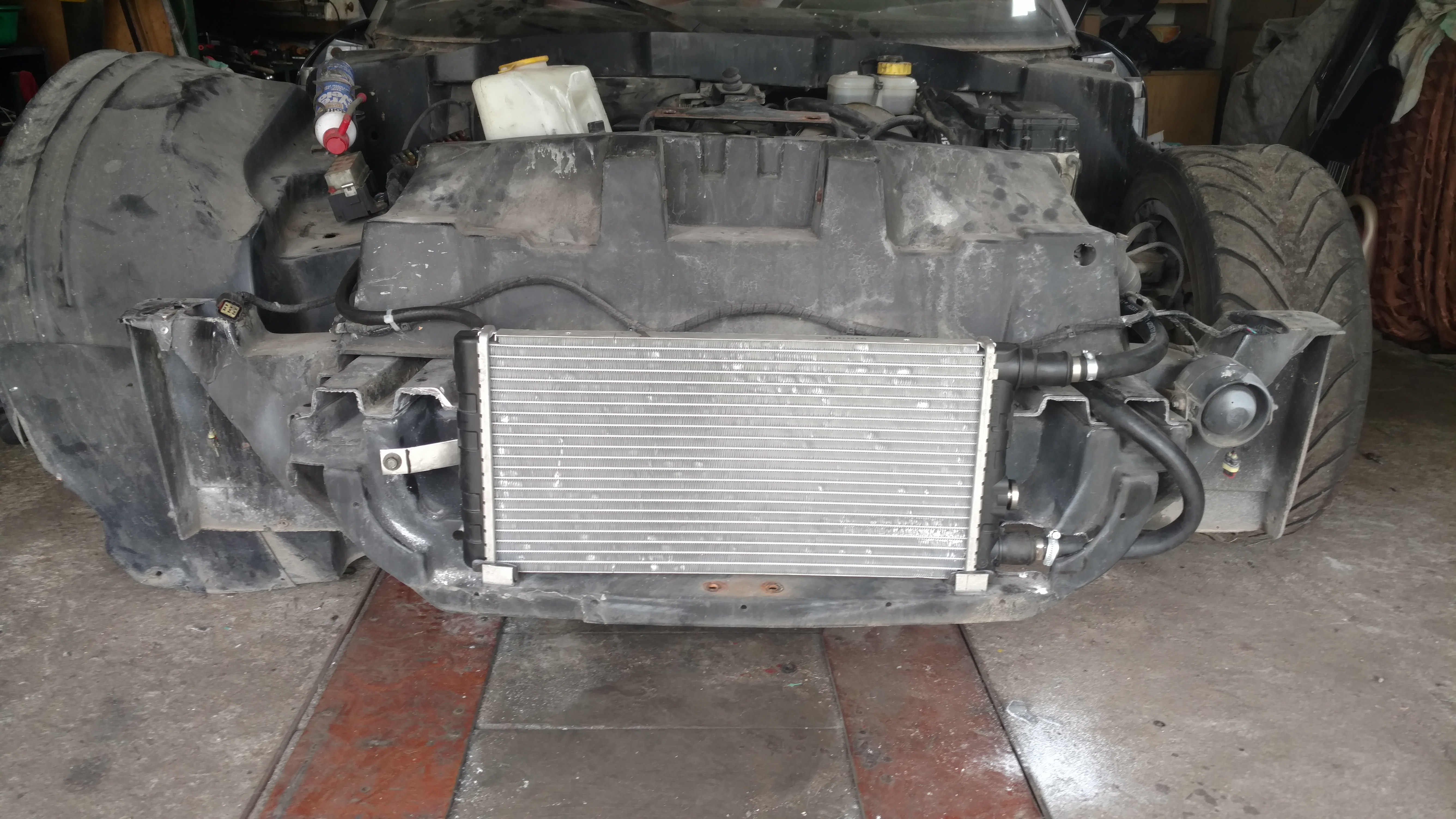

a to juz tyl. mniej wiecej tutaj bedzie icek wodny

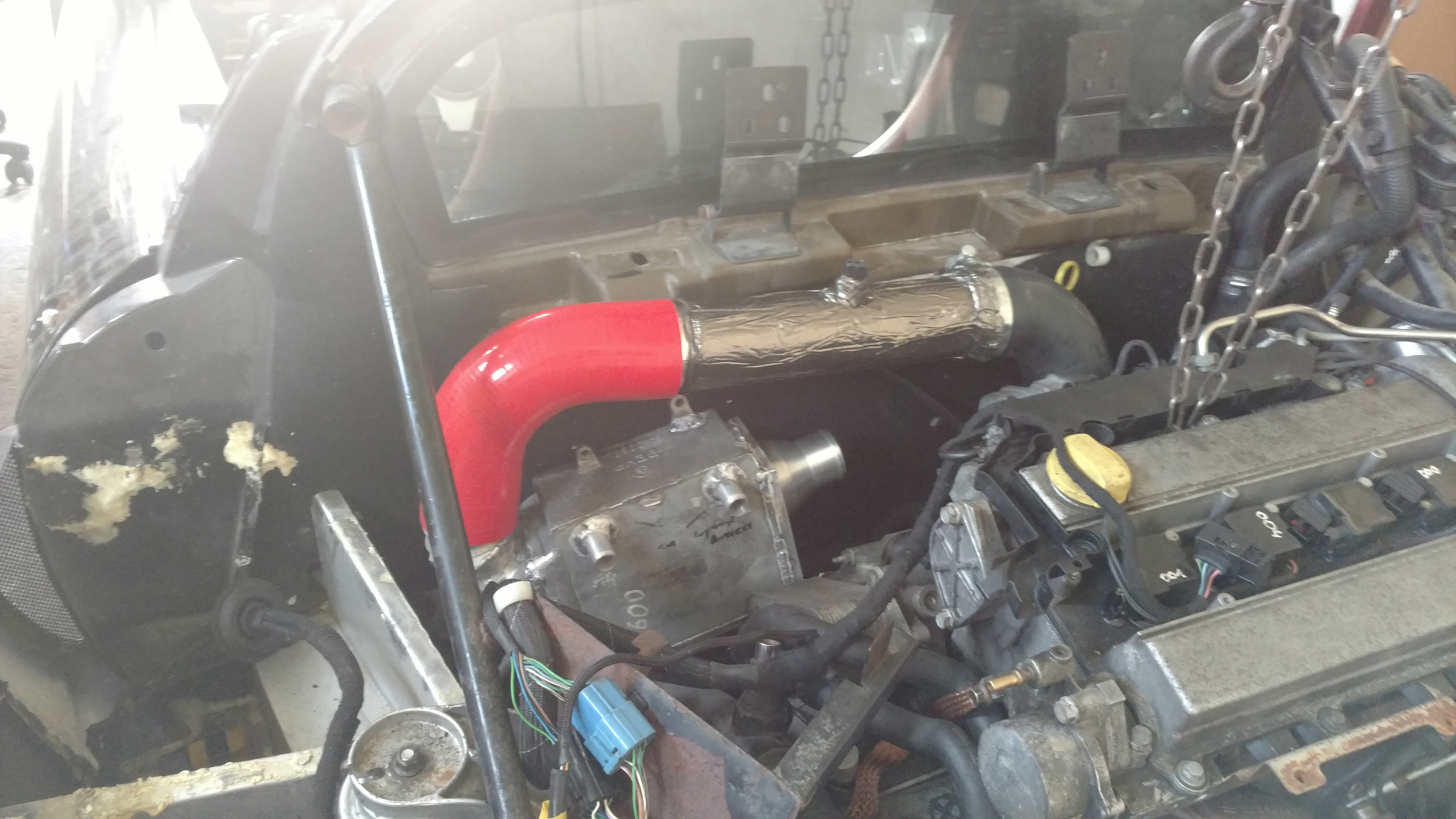

icek z rurami na dolot wersja przymiarkowa.

Ta chlodnica wody jest do d... Jak mozesz to ja odeslij i kup taka jak robi nissens, czyli male kanaly wodne i duzo miejsca na powietrze. Te rurkowe to jakies gowniane zamienniki i maja zauwazalnie gorsza sprawnosc.

Ja też kibicuje żeby wszystko się poskładało ale obawiam się że dokładanie kolejnych elementów zwiększa prawdopodobieństwo awarii, jakiś krócic, opaska, wyciek. Nie jest to fabryczna instalacja i oby wszystko było sprawdzone przed pałowaniem na torze bo znów zepsuje coś zabawę. Nie kraczę ale jestem pełen obaw.
Posty: 9523 (54/244)
Postprzez piwo » 7 sie 2018, 21:42
Problemem jest dostęp. W większości aut tego typu awarie usuwa się od ręki. W speedsterze trzeba ściągać budę by do niektórych łączników silikonowych się dobrać a na to trzeba mieć kanał i dzień roboty.

Postprzez Neonixos666 » 8 sie 2018, 17:33
Myślałeś może nad zmianą pozycji intercoolera na pionową i dorobienie tunelu?
Za intercoolerem trzeba by pomyśleć o odprowadzeniu ciepłego powietrza w okolice koła ewentualnie wiatrak żeby nie puchł, można by było odpalać jak będzie za gorąco.

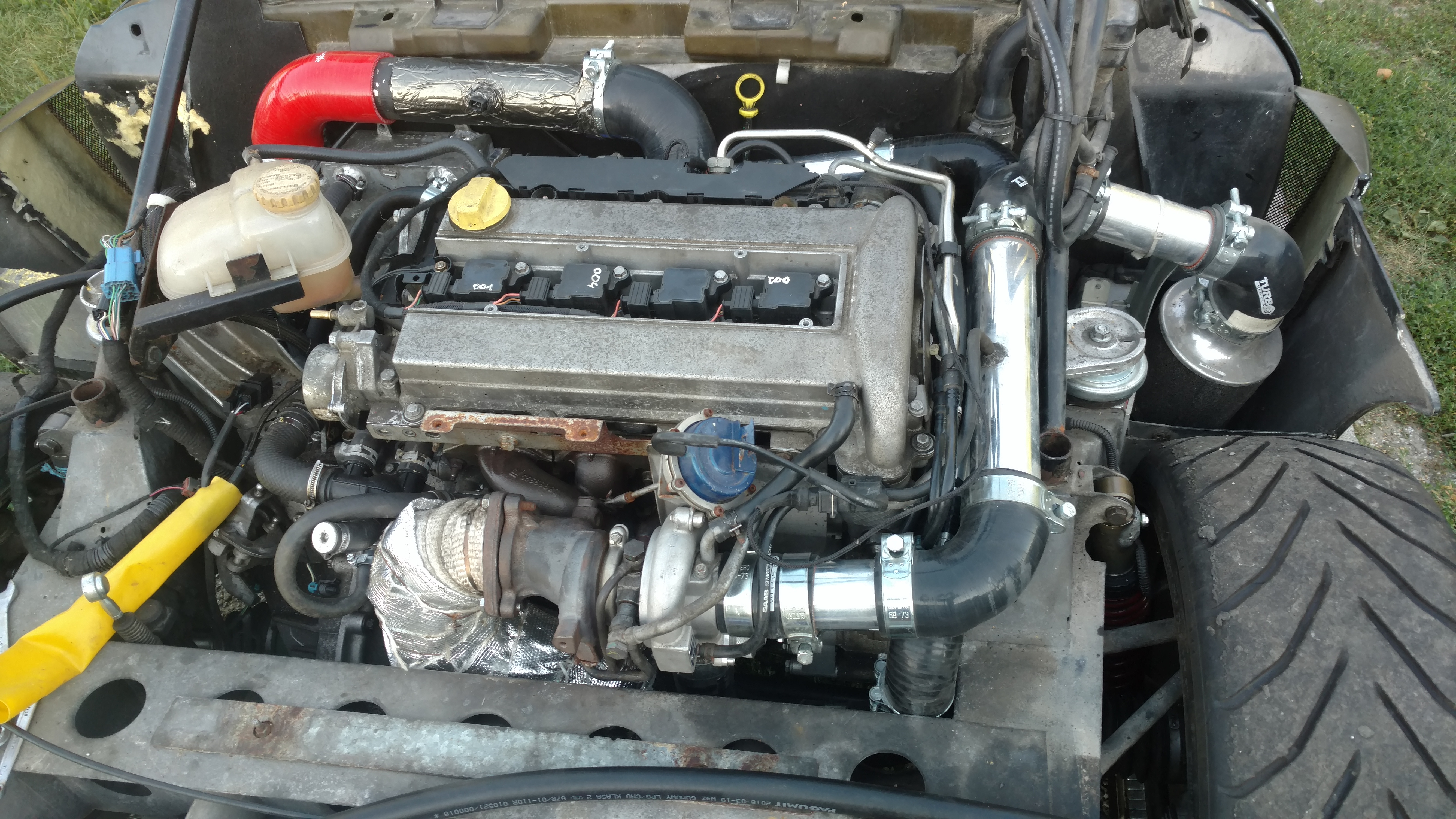

Dziś po czterech a może nawet pięciu miesiącach przejechałem się spidem. Faaaajnie. Autko ma kopa i od razu na pierwszym łuku banan na twarzy. Oczywiście parę rzeczy jak zwykle wyszło do poprawy. Po zwiększeniu negatywów z tyłu koła tra o wewnętrzne krawedzie nadkoli więc bez dystansów się nie obejdzie. Dwa kapie olej spod czujnika, trzy sonda lambda mino ze przeniesiona dalej od turbiny nadal się wiesza, cztery muszę zamienić dv na blow off bo dvka nie chce działać i parę innych [tiiit] więc znów muszę chwilę się wstrzymać z jazdą. Ale jest coraz bliżej normalnosci. Najgorsze że przegląd się skończył :(

Postprzez Neonixos666 » 8 wrz 2018, 13:54

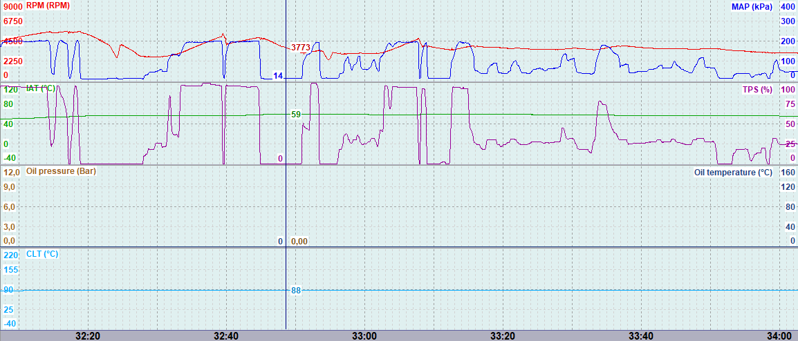

jak sprawuje się ten wodny IC? nie jest korkiem w układzie? jakieś pomiary temperatury w dolocie?
Postprzez piwo » 8 wrz 2018, 18:18

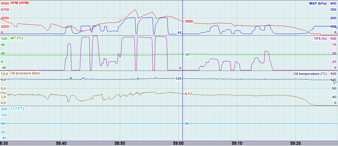

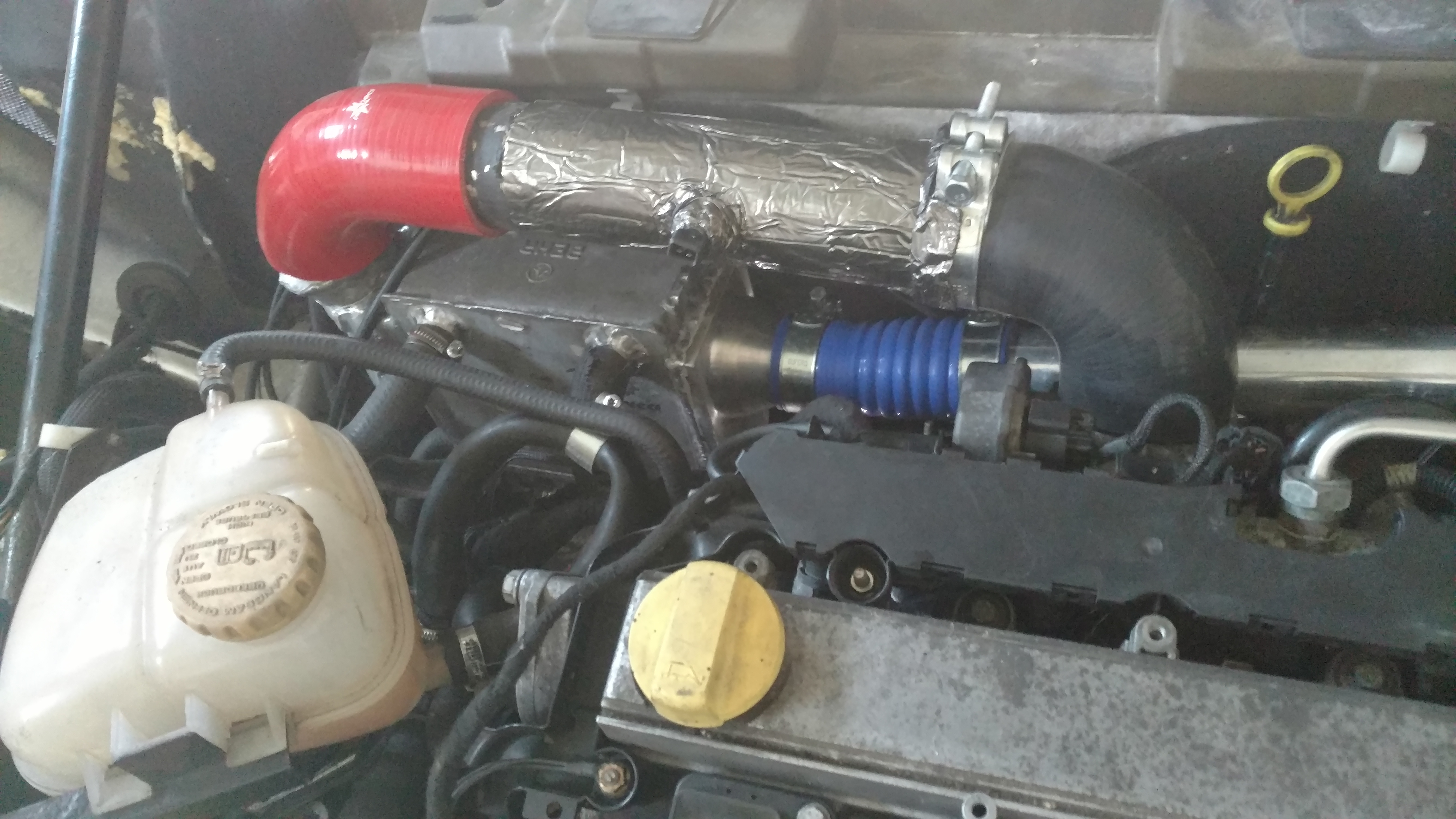

roznica jest taka ze na powietrznym icku wszystko sie dusilo i jak w kwietniu przed zlotem na poznaniu czyli na dworzu bylo okolo 20 stopni to dolot mial od 40-60stopni, a na wodnym jak na dworzu obecnie jest 30 stopni to mi rosnie o okolo 2 stopnie po butowaniu i nie przekracza wiecej jak 36 stopni.
