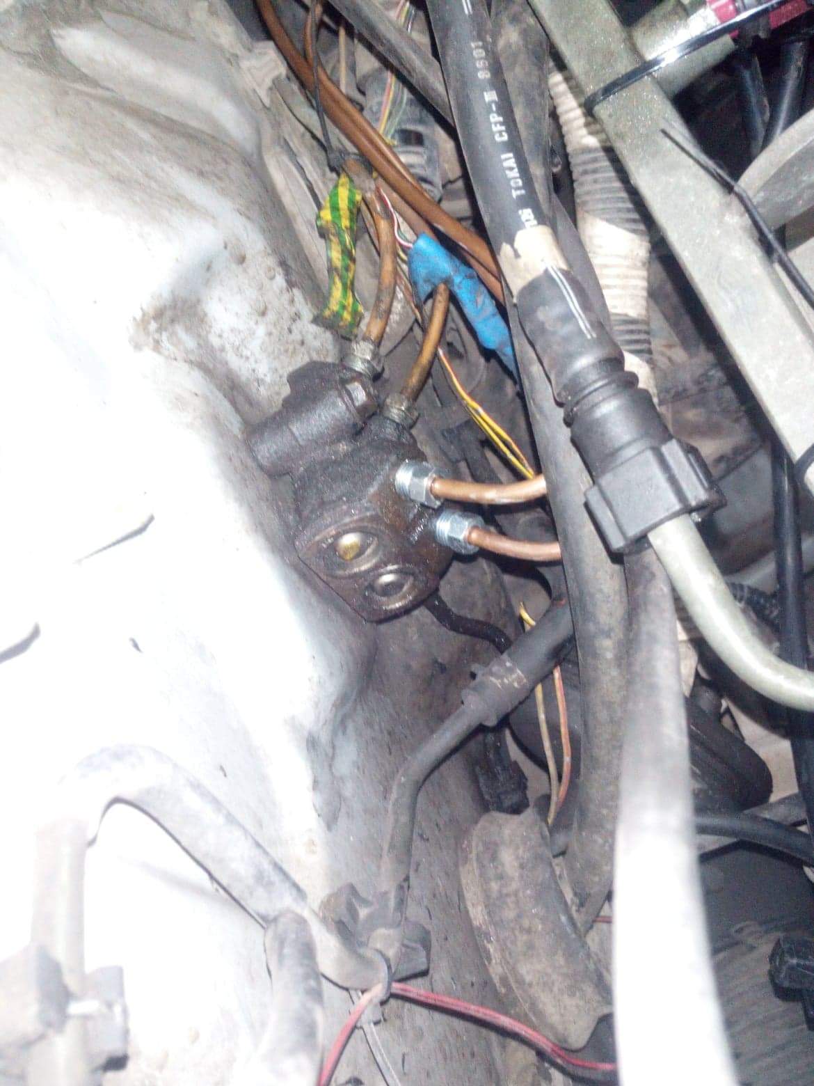

Nareszcie, nareszcie do Cetka trafiły dwa mody które odkładałem od dawna. Bardzo dawna.
Wybebeszony korektor siły hamowania. Ciśnienie idzie po równo na przód i tył, więc za różnicowanie siły będą odpowiadały już tylko średnice tarczy i tłoczków. Będę musiał pojechać na SKP i sprawdzić rozkład sił, żeby się upewnić że temat hamulców jest zamknięty do czasu wymiany klocków lub tarcz.
Korzystając z pustej komory silnika zabrałem się też za wymianę maglownicy z Mx3. Oczywiście nie obejdzie się bez modyfikacji – akurat jeden króciec wychodzi idealnie w poduszkę silnika. Trzeba będzie zarobić nowy przewód ciśnieniowy, puścić go odrobinę inną drogą i wyciąć kawałeczek poduszki silnika.
Lista rzeczy do zrobienia powoli się kurczy. Przy odrobinie szczęścia auto wyjedzie w weekend. Tymczasem czekam na głowicę aż do mnie wróci.
