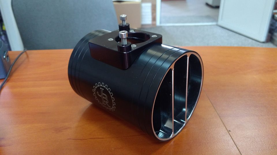

Od razu w piątek zamówiłem właśnie JBR obudowę 3' wewnątrz. Chciałem 3,5' ale komisyjnie stwierdziliśmy, żeby już nie kombinować, że całość jest 3', to żeby już kupić 3' i tyle.
Hm.. to u siebie masz wąskie gardło.. podejrzewam, że gdybyś miał, przynajmniej 3,5' to troszkę więcej mocy byś miał..

mocy nie bo mam wymaksowane wtryski a nie MAFa (chociaż do 4.5V dobijam, a chyba 4.7 jest limit) ale przed dodawaniem PI obudowę MAFa muszę wymienić

w silnikach odrzutowych jest to i może prawda :) ale w silnikach samochodowych z turbo.. nie ważna jest średnica za i przed przepływką.. tak jak u mnie.. co z tego, że cały dolot jest 3'' a przepływka jak się okazało ma 2,5'.. komp zlicza ilość przepływu z przepływomierza.. więc no cóż.. trzeba cierpliwie czekać na nową oibudowę i wrócić do strojenia :|

Postprzez torek » 11 sie 2018, 11:35
W końcu znalazłem chwilę na cyknięcie kilku fotek.
W czwartek doszła obudowa przepływki jbr. Myślę, że w przyszłym tygodniu zakończymy strojenie.. a po długim weekendzie może uda się ogarnąć hamownie.
