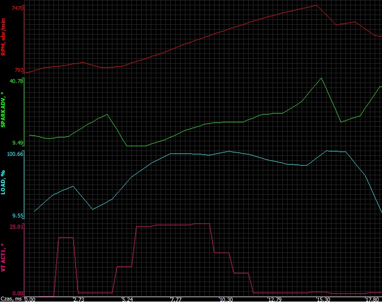

już zmienne fazy ogarnięte i już pełne ZL-VE?
Łoo Paaanie, ja już zapomniałem że kiedyś nie działały
Fazy już zaczęły banglać zaraz po wrzuceniu ECU z Japonii. Potem DETem zemulowałem sygnał z przepływomierza, żeby zmienne fazy banglały tak jak powinny.
Już ktoś mi napisał że jeżdżę jak dziadek, jak się przyznałem że używam zakresu do 2500rpm, bo więcej po mieście nie potrzebuję, o ile nie trzeba szybko wyprzedzić czy gdzieś się zmieścić. Ciągnie od samego dołu. Max moment mam w zakresie mniej więcej 3000-5800. W zakresie pomiarowym nigdy nie spada poniżej 80% maksymalnej wartości. Nie jest to charakterystyka silnika sportowego, ale i tak cieszy
Wykres na dole to wykres zmiany fazy przy pełnym bucie.

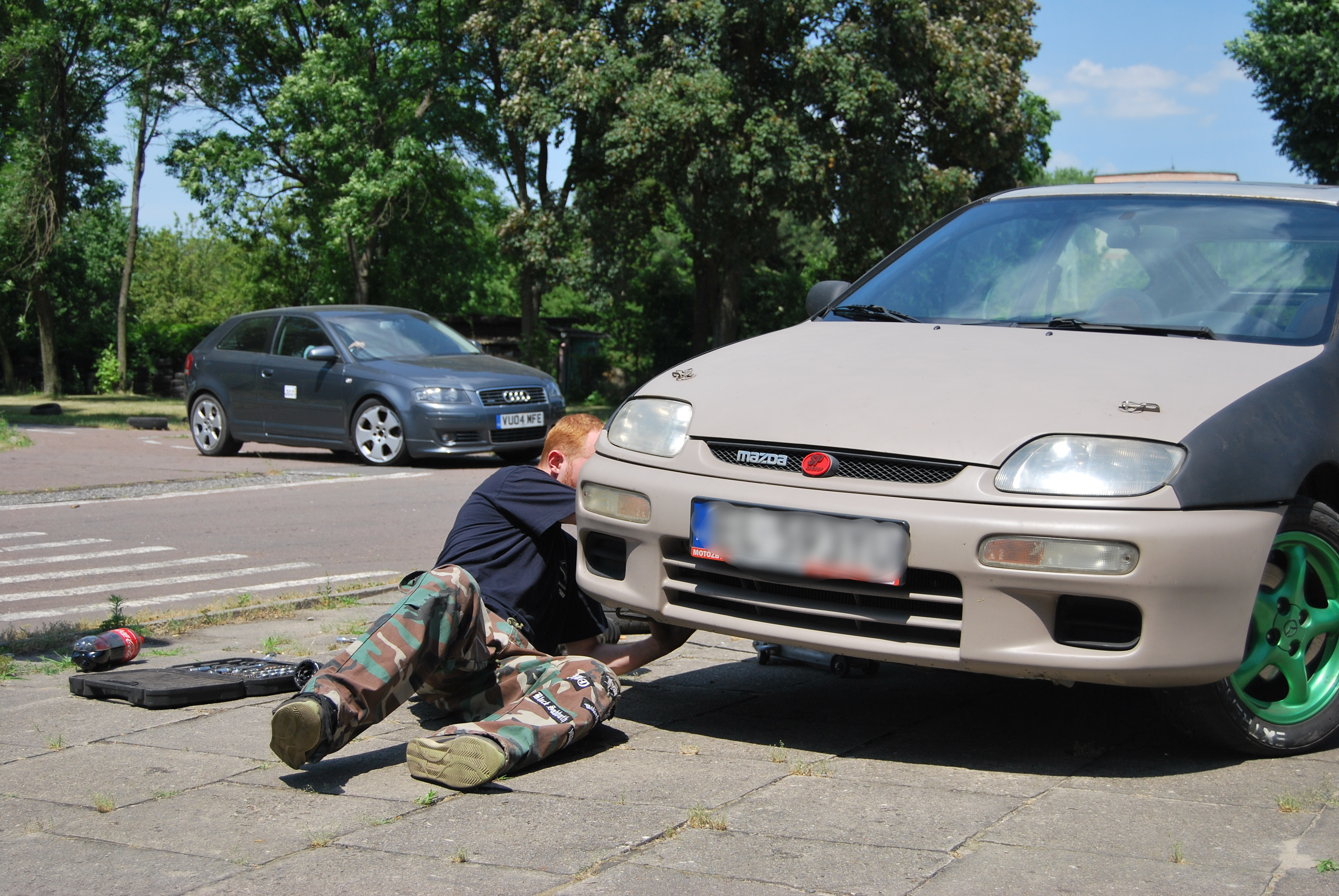

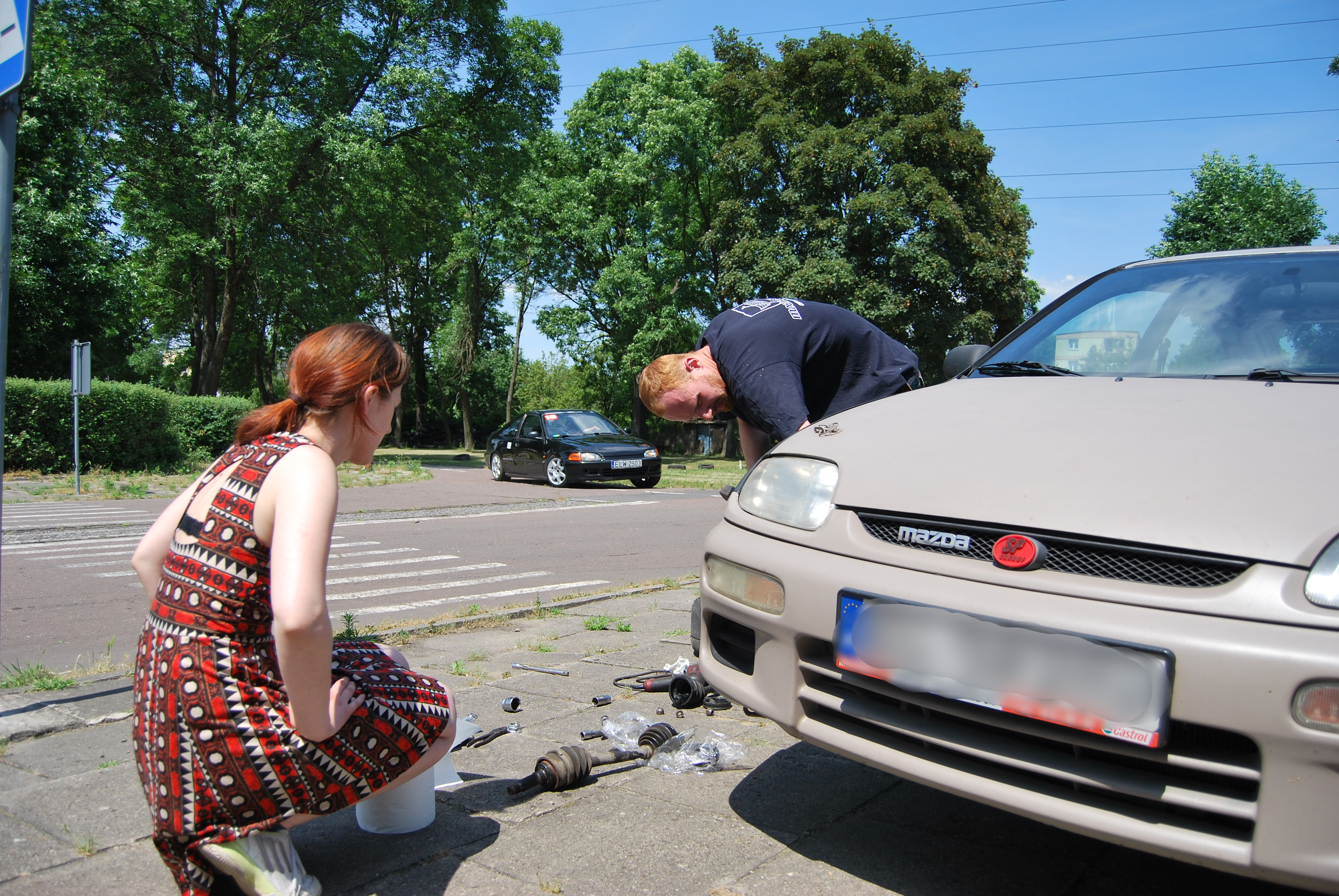

Xedos jeździ, ma się dobrze, i dziwnym trafem przyspieszenie ma chwilowo lepsze niż Cetek. Chwilowo więc dość o Xedzie, a troche o Cetku.
Gwint z przodu został zregenerowany. Nowe wkłady amorów + czyszczenie, i tokarka.
Z naprawdę niewielkimi zmianami pojechałem na kolejną rundę. Podczas przejazdu testowego, półoś napędowa nie wytrzymała mocarnego 1.5 i powiedziała
Szybka diagnoza usterki, i jedziemy po graty na warsztat. Całe szczęście nadal nie pchnąłem starej cetki, która stoi sobie i robi za ozdobę. Szybki demontaż, zebranie narzędzi, i powrót na motodrom. Dwadzieścia minut leżenia na glebie, pomoc chłopaków i auto powróciło na koła. Od awarii do powrotu na trasę minęła około godzina – łącznie z przejechaniem połowy Łodzi w te i nazad po graty. Kilku zawodników stwierdziło że Automobilklub powinien dać mi medal niezależnie od uzyskanego wyniku – za ekspresową naprawę i wole walki
Awaria jednak nie obyła się bez następstw. Po przejeździe testorym planowałem poprawić ustawienia zawieszenia, które może nie były całkiem z pupy, ale dobre też nie. Poprzednio wszystko działało z prawie wylanymi amorami, teraz z nowymi nie za bardzo chciało, a ja nie miałem ani czasu ani sił żeby poprawiać. Mało tego, do wymiany półosi musiałem rozpinać kolumnę amortyzatora, więc wszystko rozjechało się jeszcze bardziej. W sumie to byłem zajeżdżony jak byk po rodeo, ale najważniejsze że udało się dokończyć.
Dzięki wielkie za pomoc Eklerkowi, który przerzucił mnie przez całe miasto w ekspresowym tempie i pomagał przy wymianie, podobnie jak Biniu który był naczelnym koksem kiedy potrzeba było przyłożyć gdzieś trochę siły
Teraz będzie przerwa, więc chyba będę miał czas na poważne, z dawna planowane mody.

A wartości powietrza zasysanego przez silnik? Nie zmieniły się ani trochę? Czy zmieniły się o tyle o ile zmienił się wykres momentu, czyli w granicy błędu pomiarowego?
No cóż, to nie Kael, to nie je tak podatne na mody
Największy Ścigant
- Od: 19 lis 2015, 18:40
- Posty: 915 (5/8)
- Skąd: Kalisz
- Auto: Jest:
Mazda MX-3 KL-DE '91
Mazda MX-3 KL-DE '93
Powietrze bez zmian, tak jak i afr. Tzn wszystko w granicy błędu pomiarowego, nie da się wysnuć żadnych wniosków. Najwyższy czas zabrać się za prawdziwe tuningi, a nie jakieś sraty pierdaty
