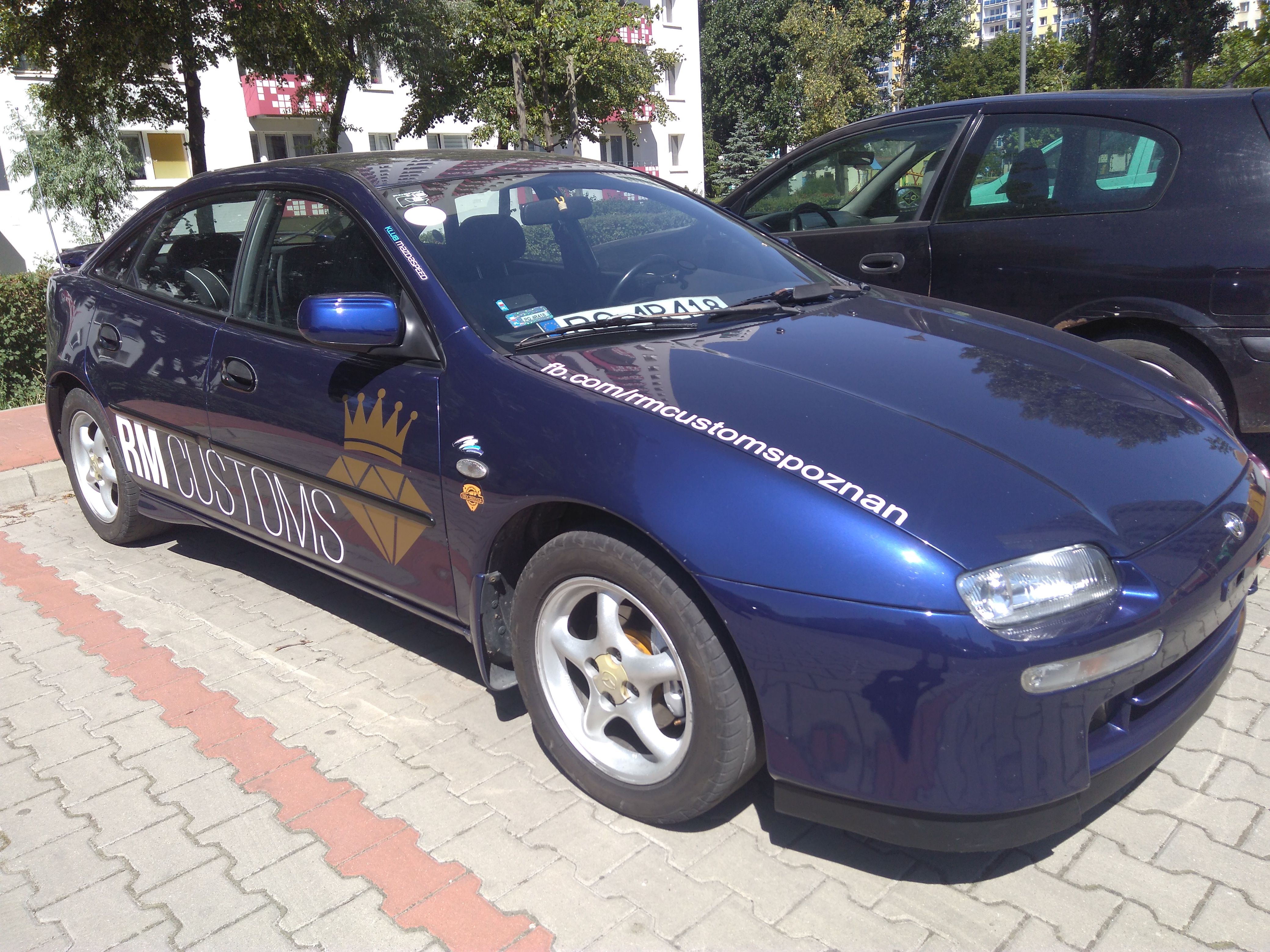

Listwy z drzwi nie chcesz usunąć. Oklejka calego auta czy reklama rm cystoms :)

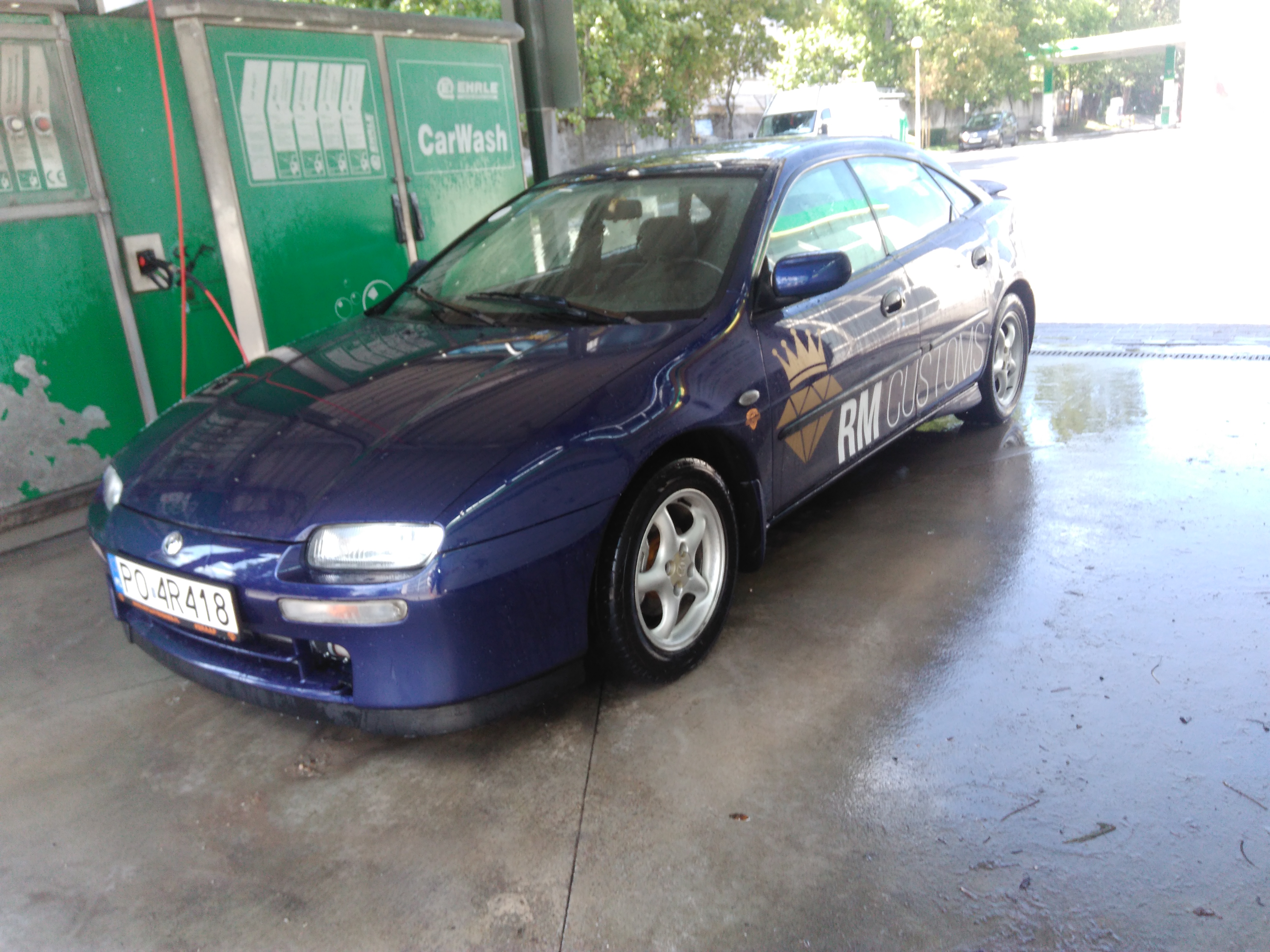

Postprzez Bo_Lo » 3 lip 2018, 22:09
Listwy zostają, przynajmniej dopóki mieszkam i parkuje w centrum ;)

Postprzez Bo_Lo » 7 lip 2018, 16:39

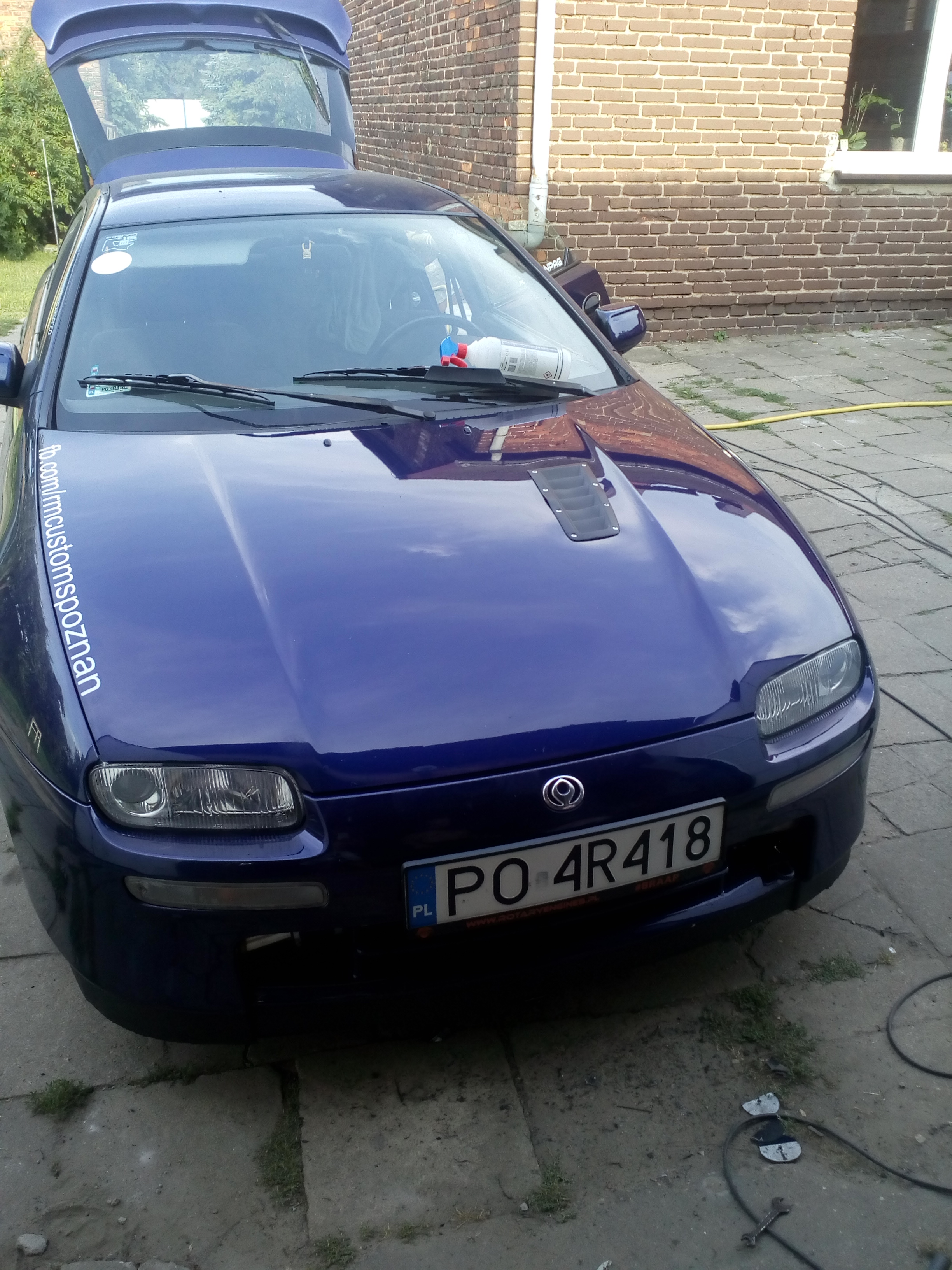

Bez tablicy lepiej?

Postprzez marcinowozniako » 7 lip 2018, 16:46
Może i lepiej ale bez szału, no i Policja się może czepiać. Ogólnie oklejenie średnio na jeża, nigdy mi się to nie podobało w autach tego typu. Na jakiś dostawczakach czy trochę większych osobówkach spoko ale nie przy takim aucie.

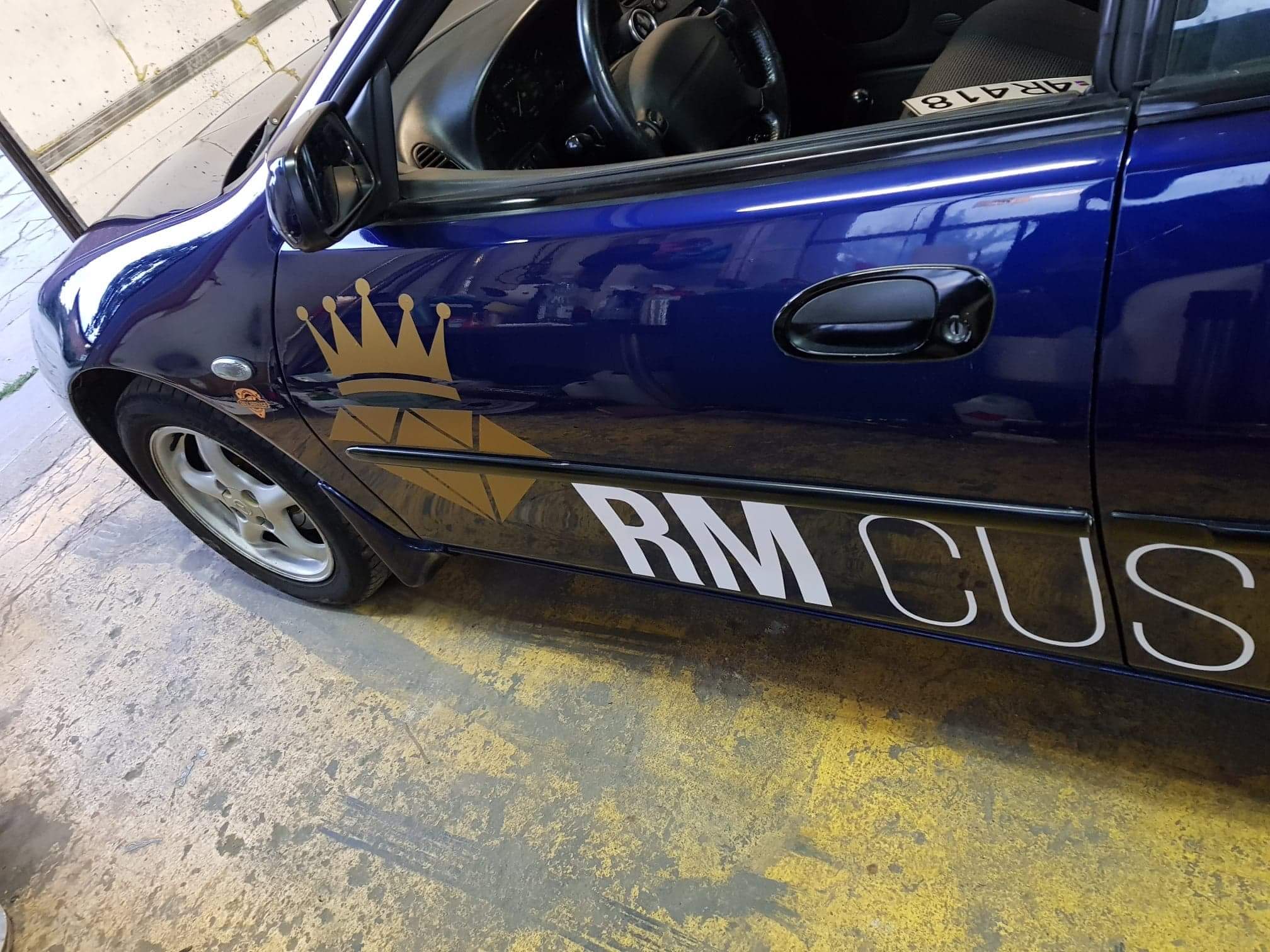

Postprzez Bo_Lo » 7 lip 2018, 18:17

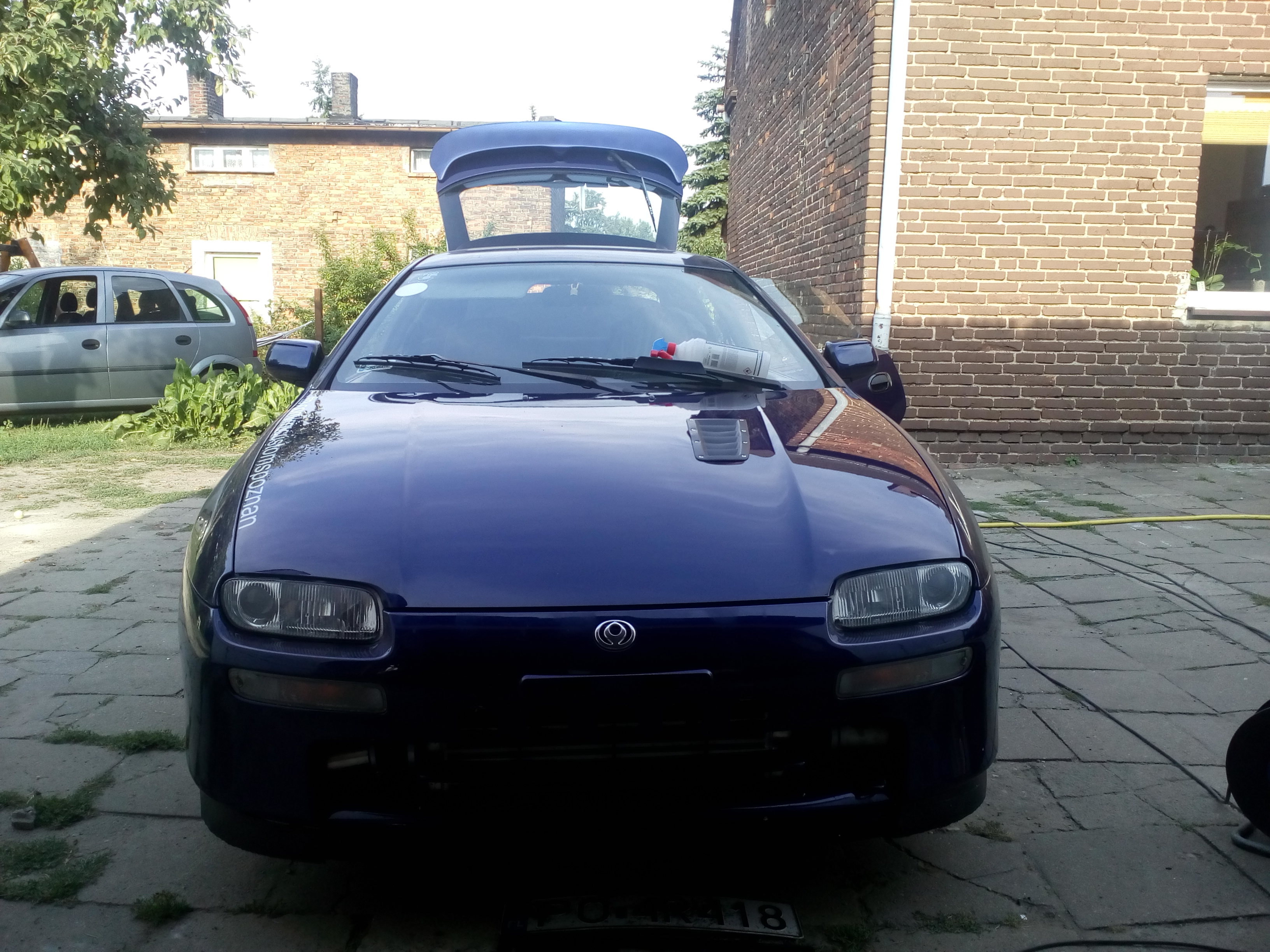

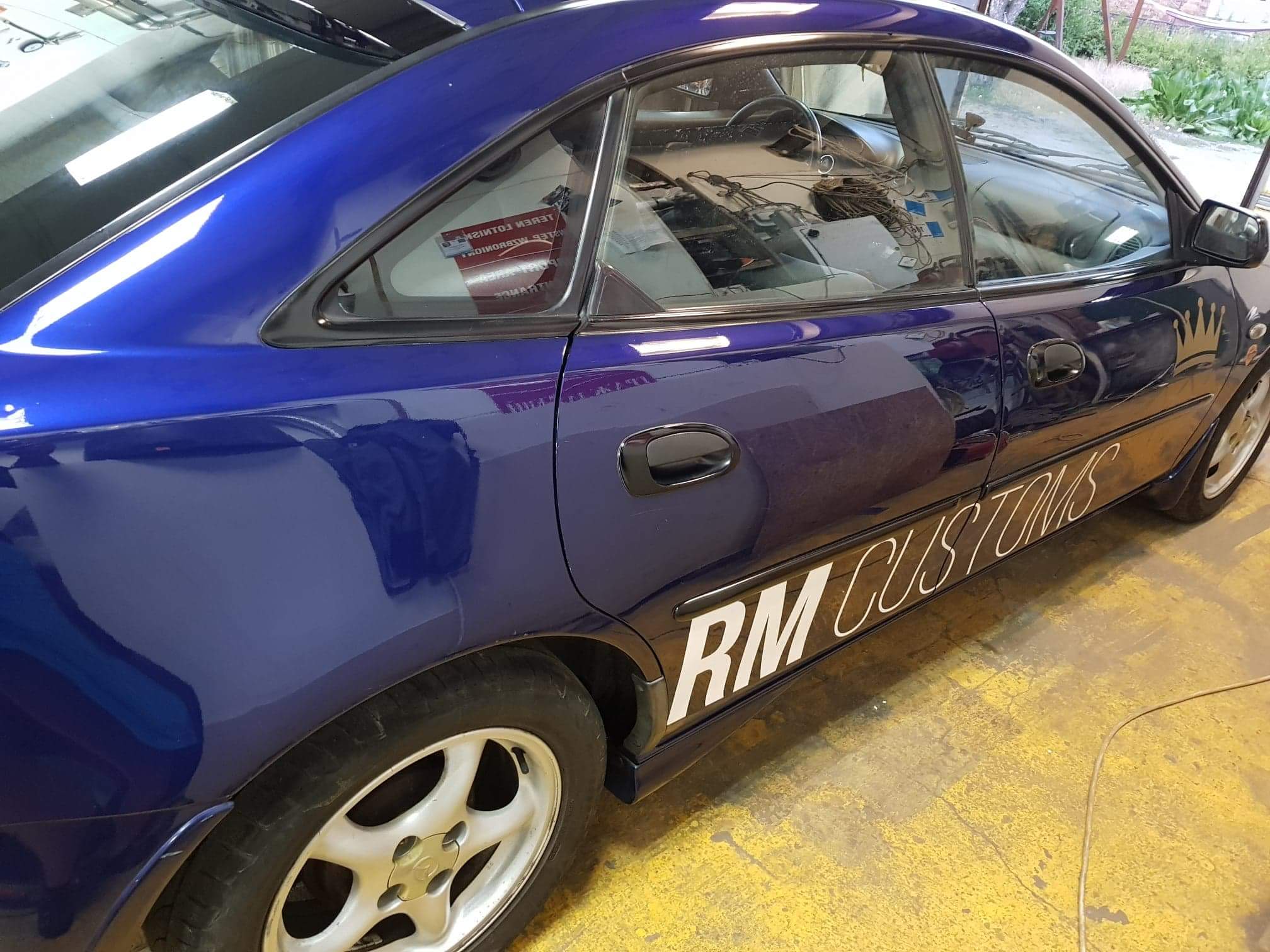

Oklejenie to reklam/przysługa na jakiś czas.Jest nas cała flota i celem jest reklama nowo otwartego sklepu z kosmetykami.Ja mam lakier doprowadzony do ładu więc wszyscy są zadowoleni ;)

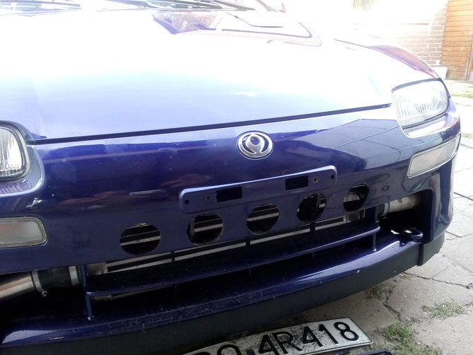

Co do zderzaka sam mam mieszane odczucia,nie chce mi się szarpać z niebieskimi,z drugiej strony w miejscu tablicy chciałem zrobić dodatkowe wloty .

Bo_Lo napisał(a):z drugiej strony w miejscu tablicy chciałem zrobić dodatkowe wloty .
A po co Ci te dodatkowe wloty? Maskę sobie podnieś jak masz piekarnik na postoju ale podczas jazdy tragedii nie ma.

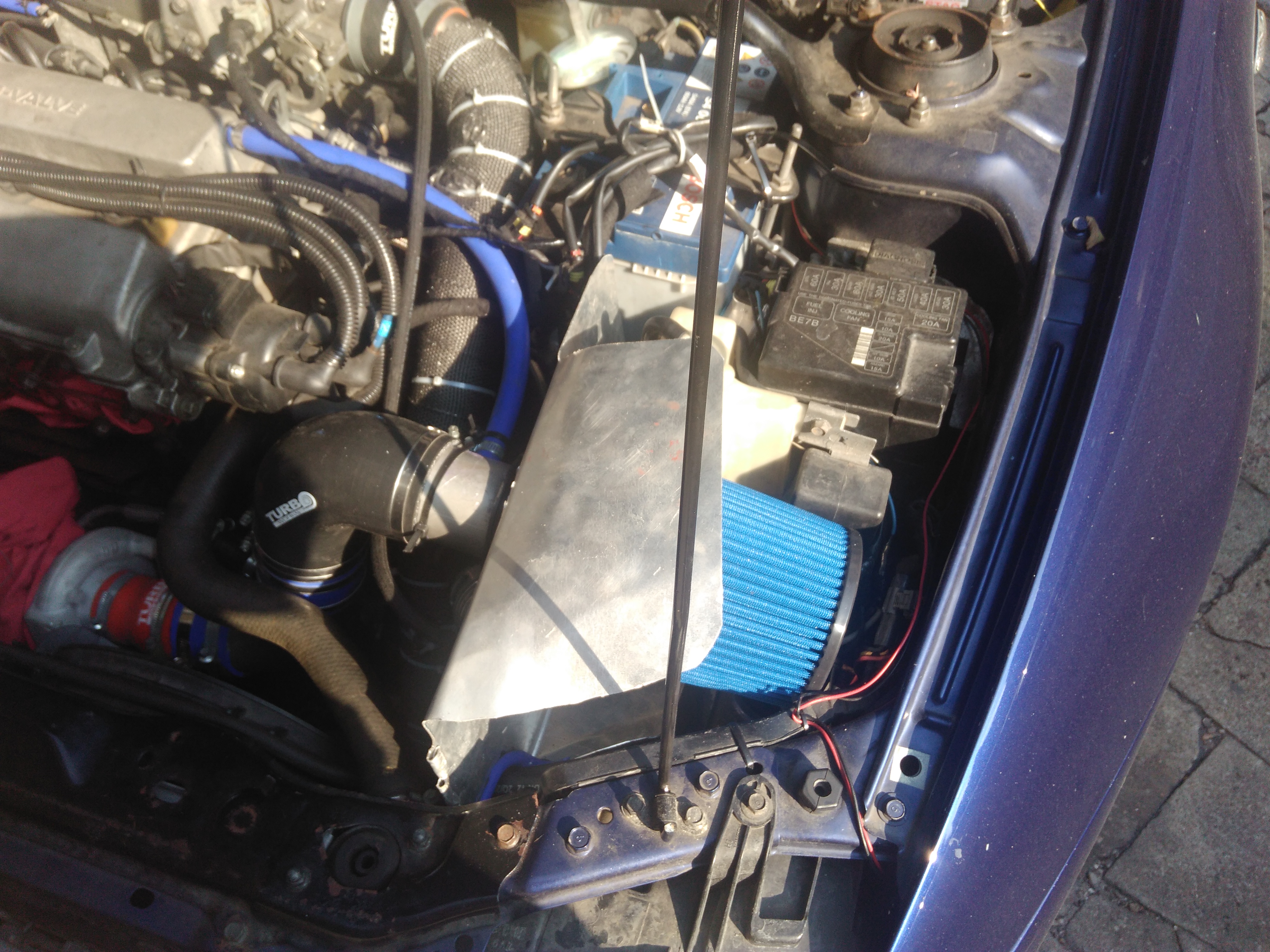

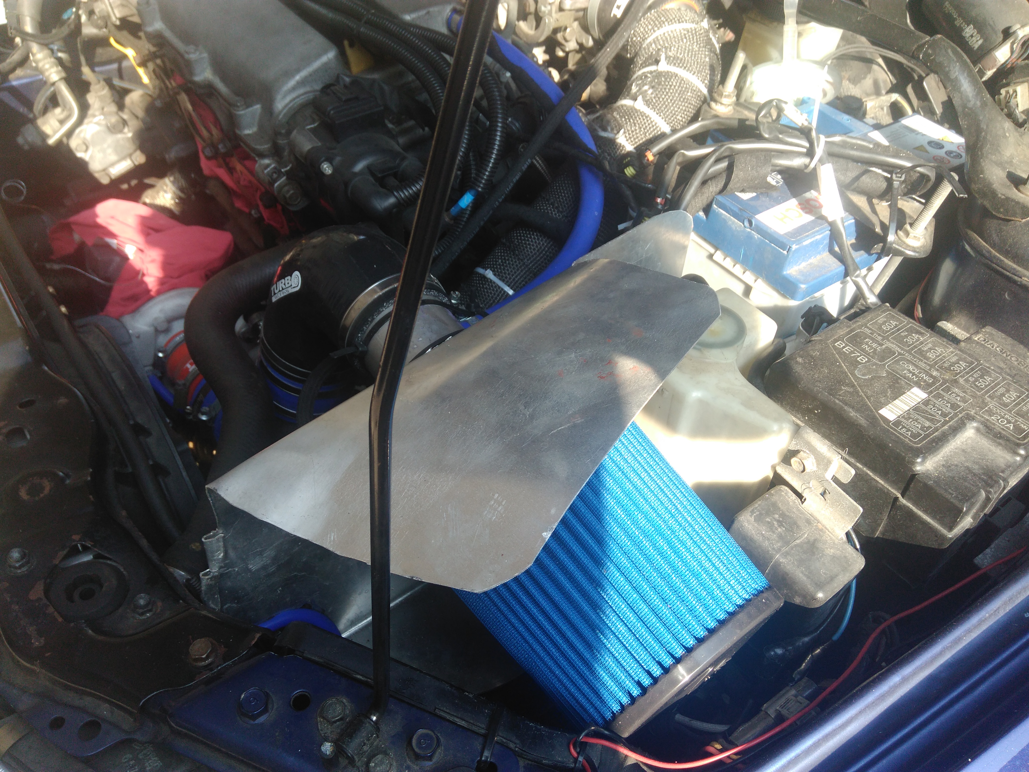

Postprzez Bo_Lo » 7 lip 2018, 19:16
No właśnie niby nie ma,uchylona maska działa tylko na postoju,podczas jazdy pogarsza chłodzenie.Dodatkowym minusem jest to że wentylator wnętrza zaciąga gorące powietrze spod maskiZamiazt uchylonej maski bedzie wylot z focusa2 RS na masce,ogólnie tablica chyba wróci na swoje miejsce ,ale pod nią będą otwory zrobione i przy jakims upalaniu(np zlot,tor) będę tablice ściągał.

Postprzez marcinowozniako » 7 lip 2018, 19:32
Jakie masz gajgery? I jaką temp oleju czy temp cieczy? Jak dla mnie póki jedziesz powinno być ok. Wiesz wentylator ma za zadanie schłodzić chłodnice więc wiesz:D

Postprzez Bo_Lo » 7 lip 2018, 19:51
Gajgerow jeszcze nie założyłem,ale ewidentnie w komorze jest goręcej.W upały po staniu w korku kijem do podtrzymania maski można się oparzyc <lol>
Temperatura cieczy na seryjnym zegarze trzyma się zawsze w normie.

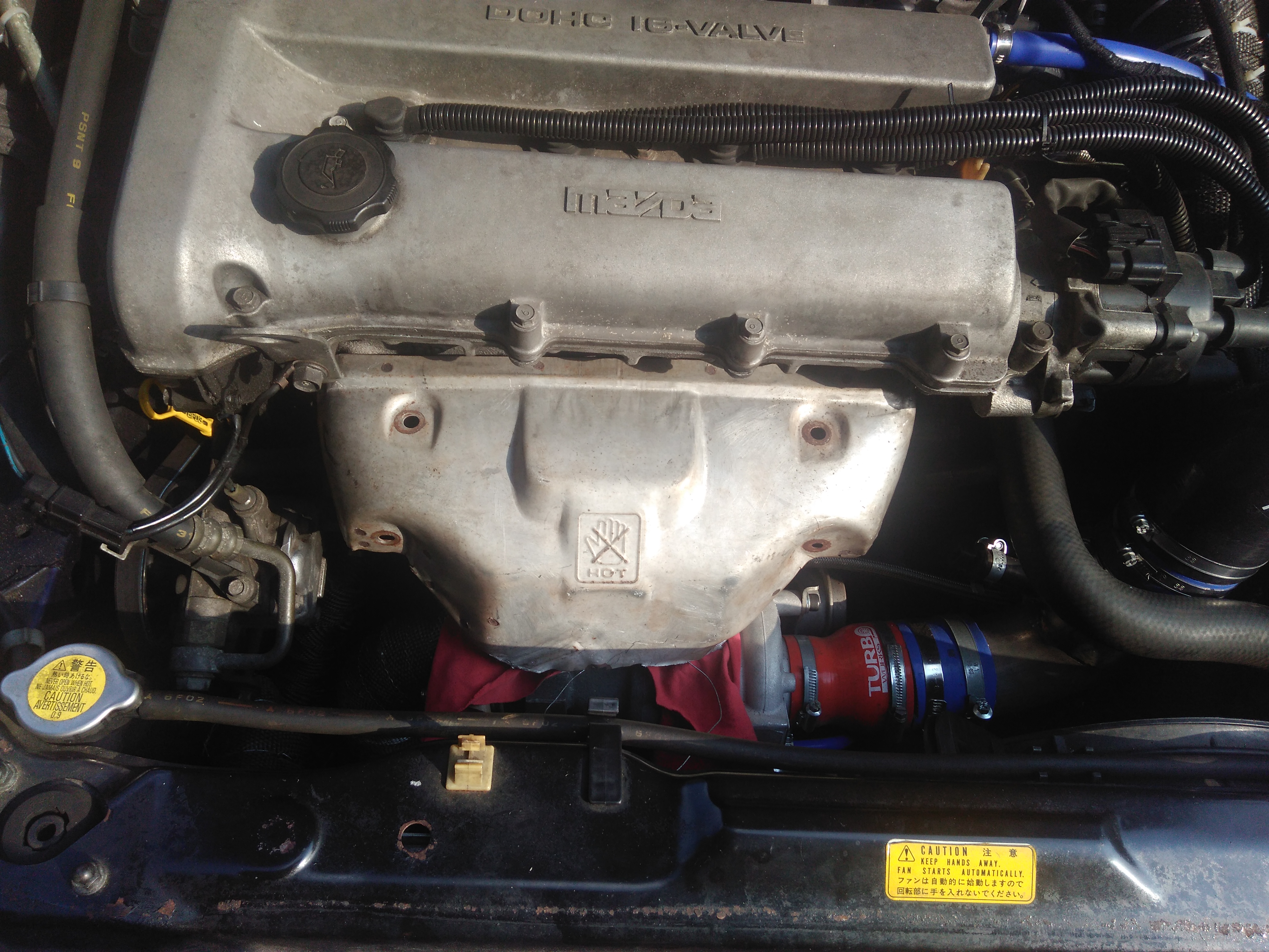

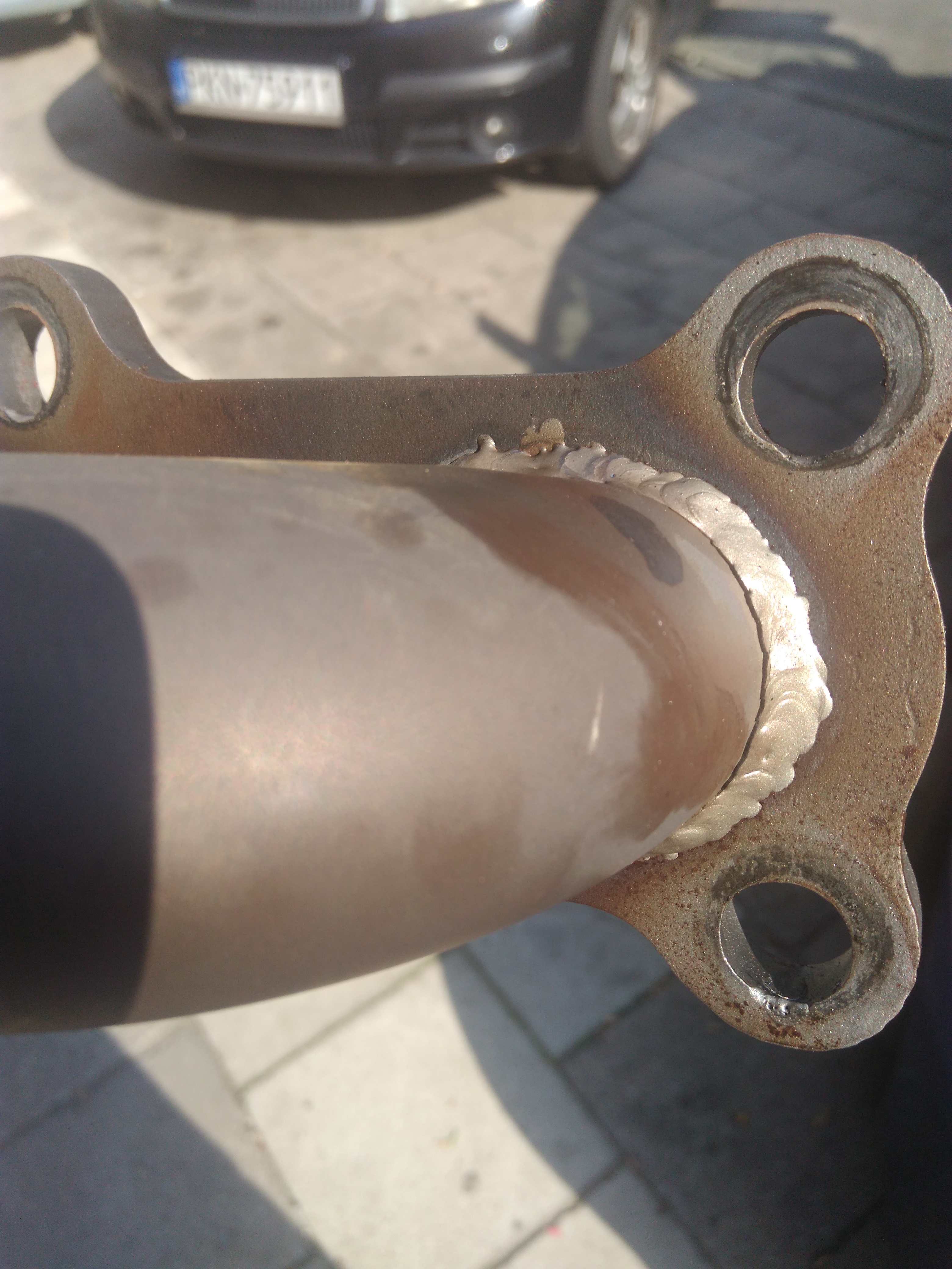

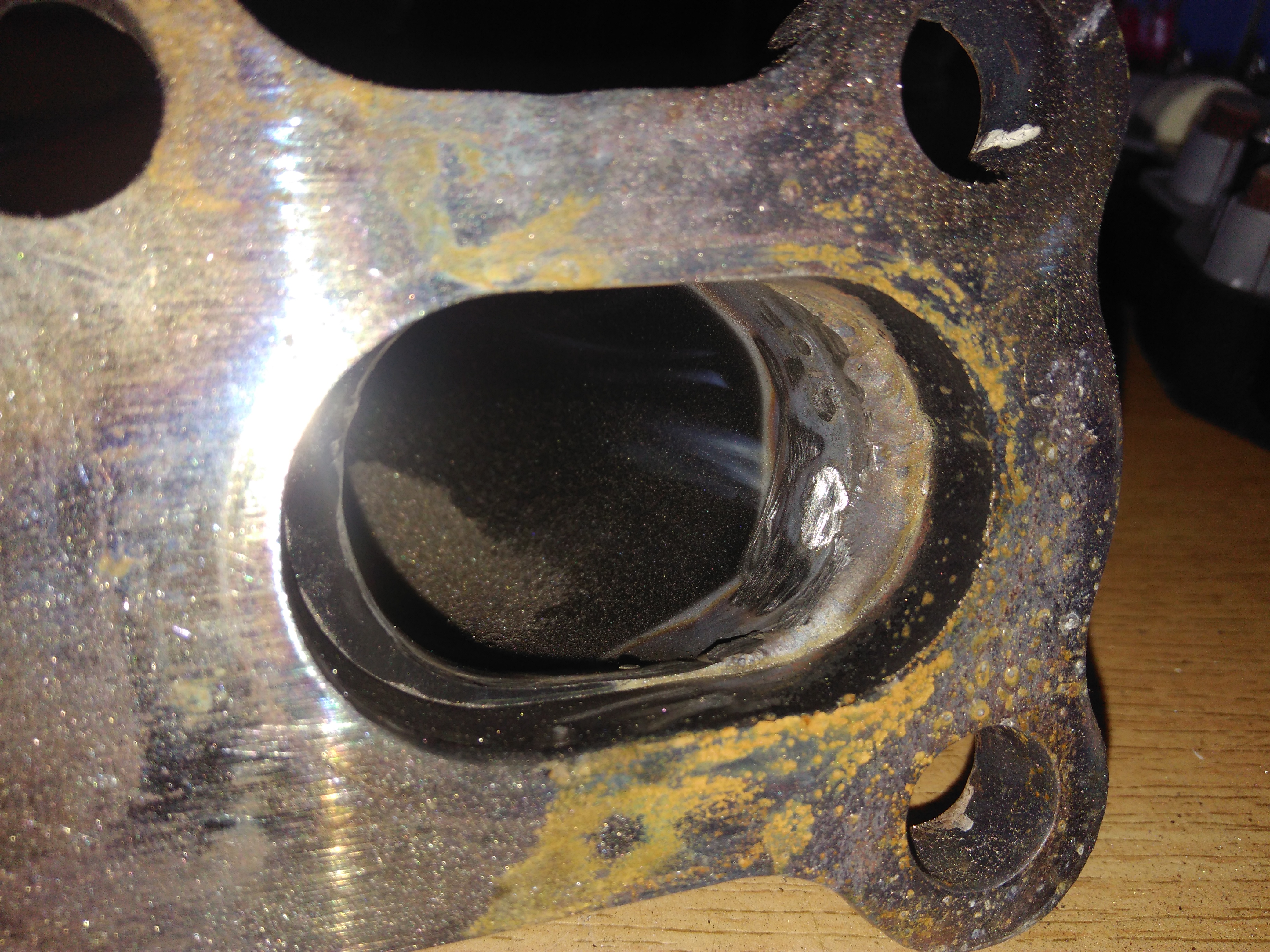

Postprzez Bo_Lo » 23 lip 2018, 16:50

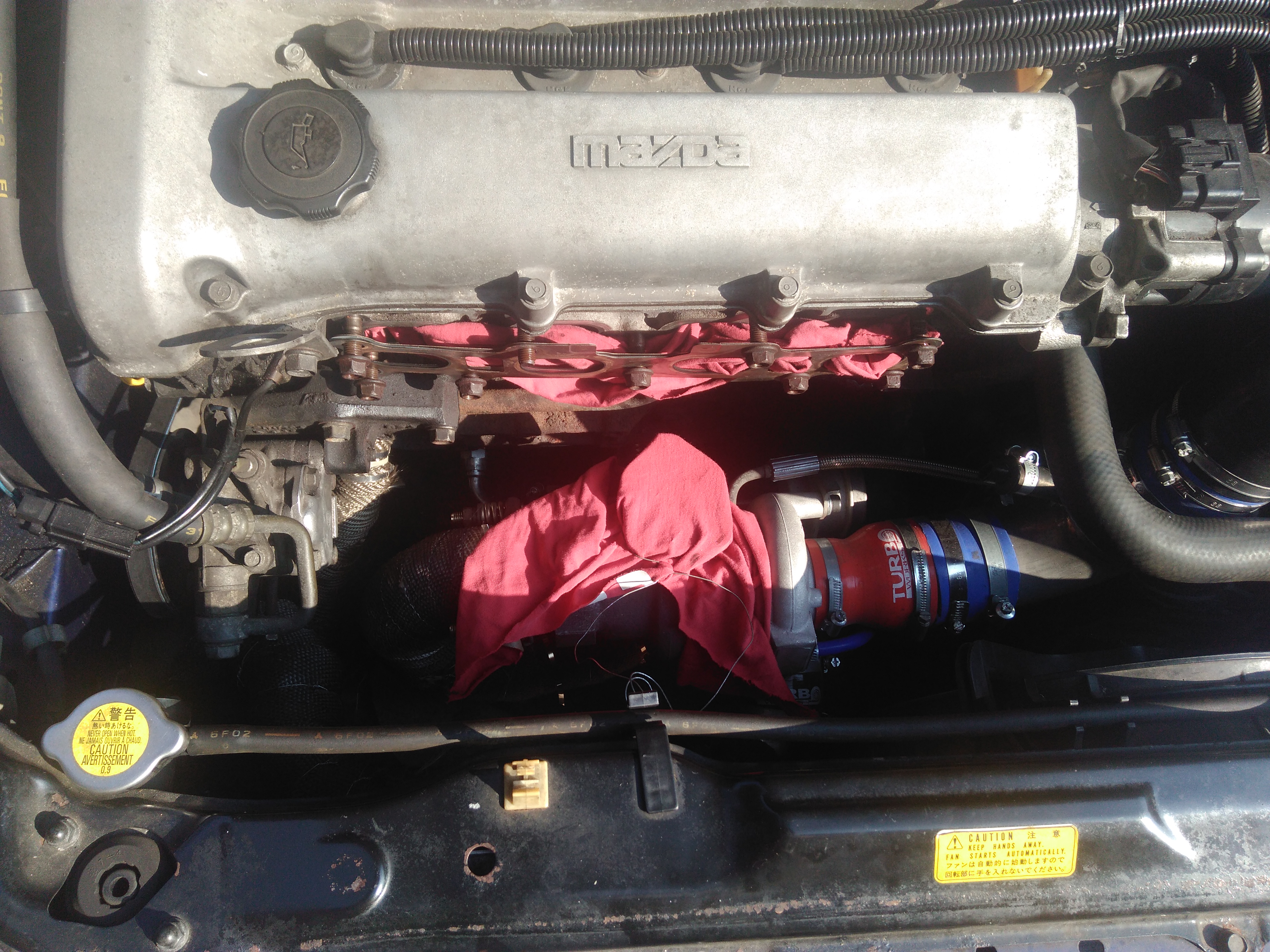

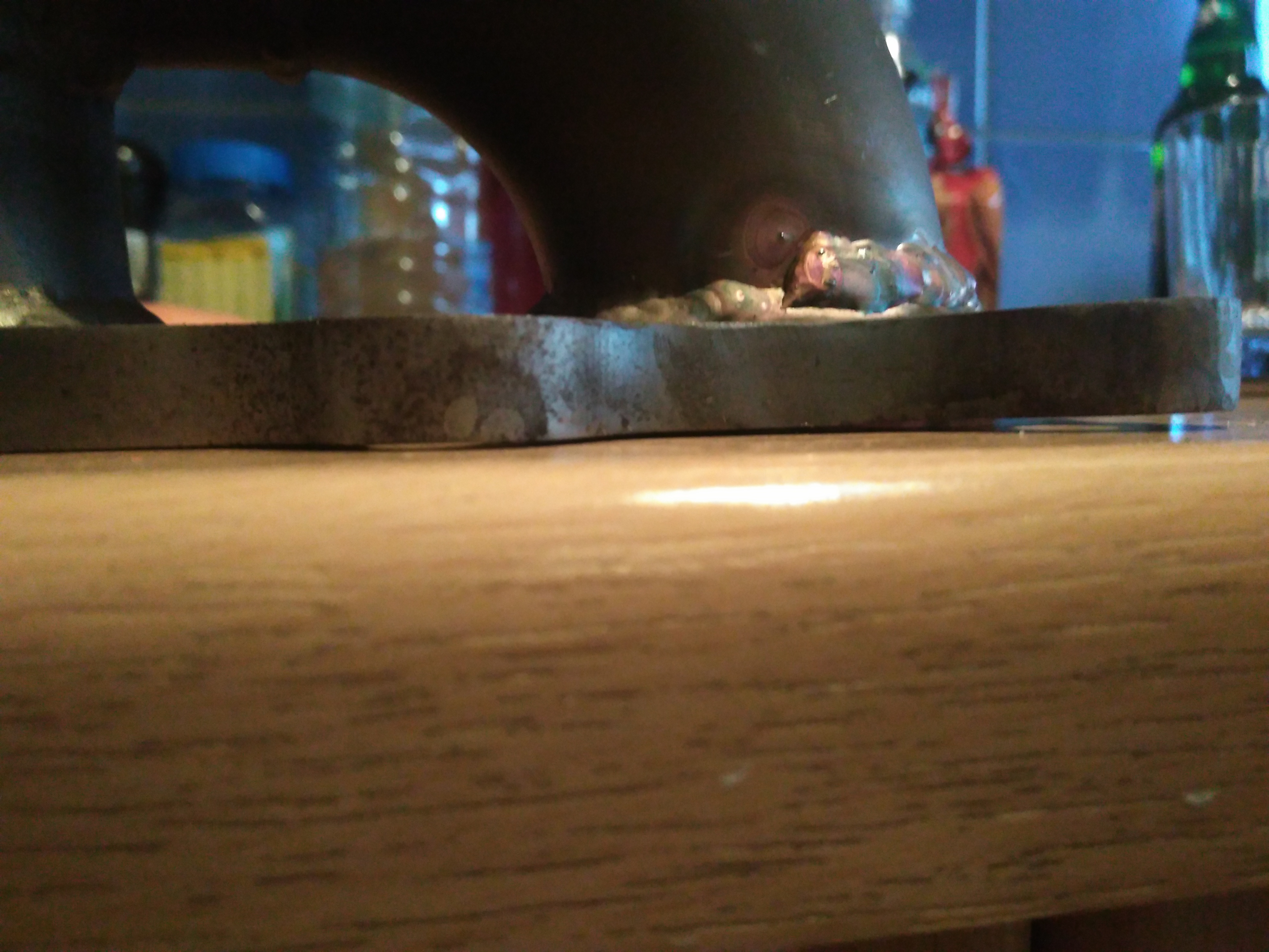

Żarło,żarło i zdechło <rotfl>
Kolektor pękł w 2 miejscach,jutro idzie do połatania.Zostanie pospawany zgodnie ze sztuka co powinno załatwić temat.

Postprzez czarek1991 » 23 lip 2018, 18:58
i tylko łatasz czy kolektor z nowego materiału bedziesz robił? :)

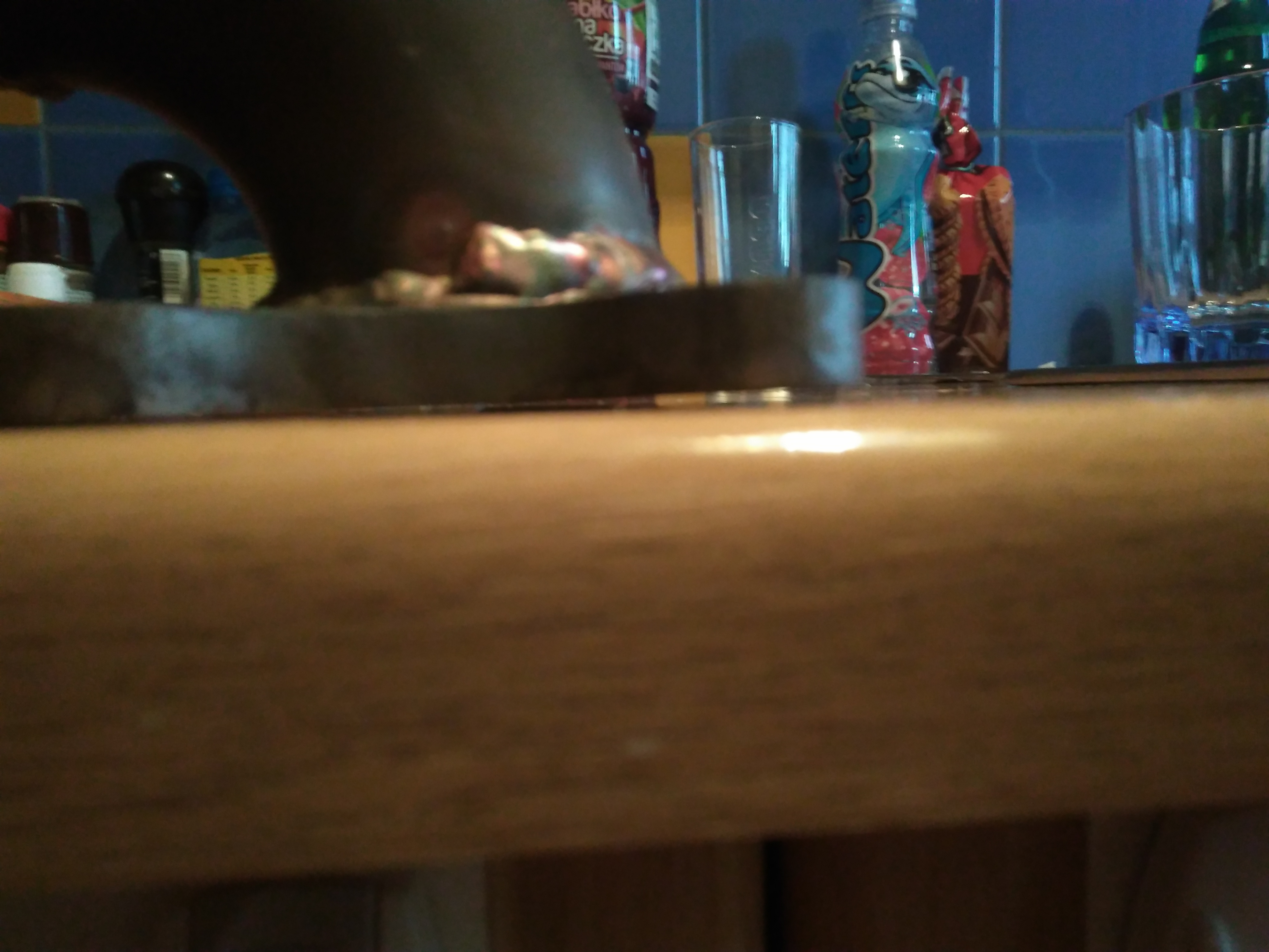

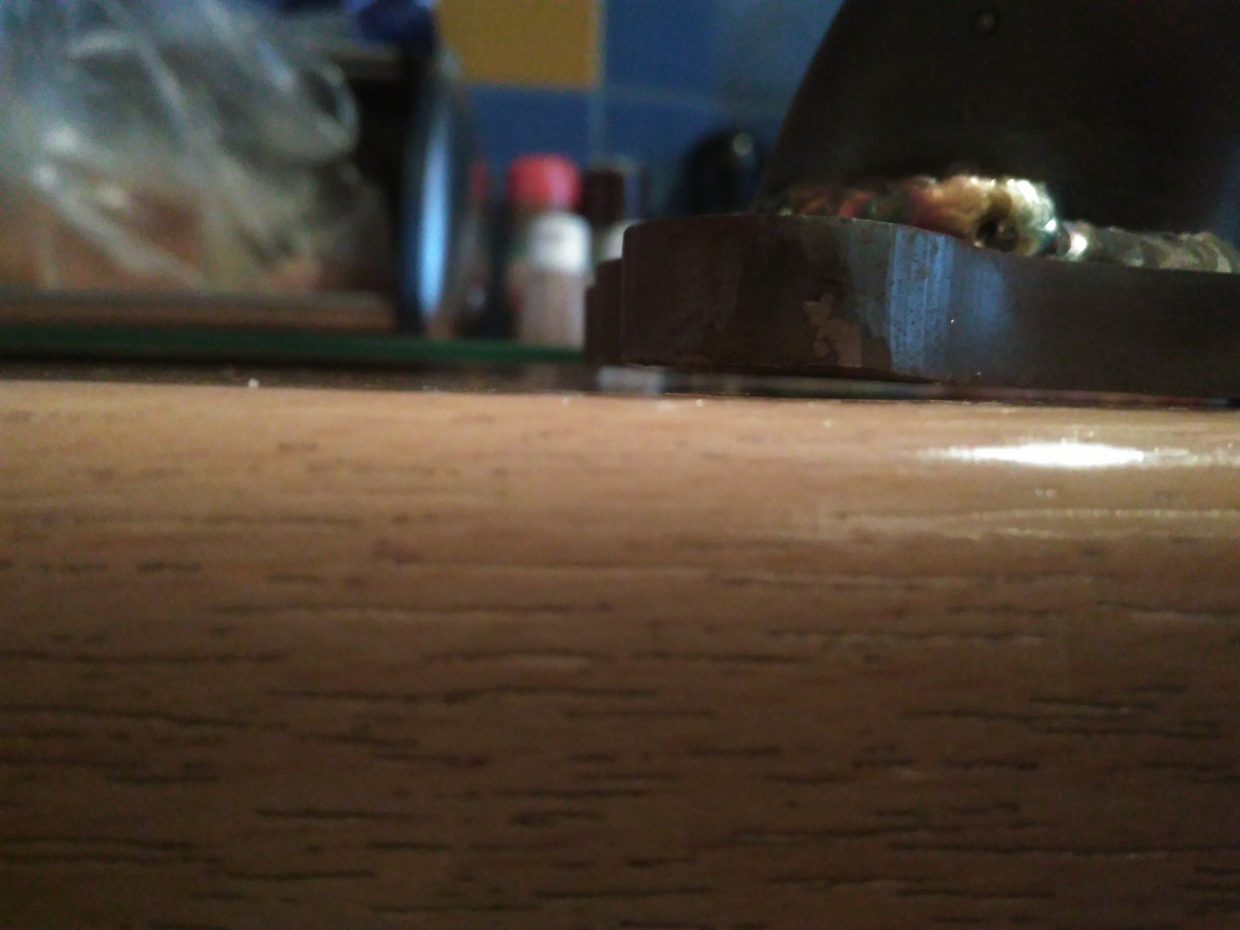

Postprzez Bo_Lo » 23 lip 2018, 19:35
Na razie łatam,jak bedzie dalej pękał to będę robił nowy.Ale nie powinien,bo nie popękał od ciężaru turbiny czy wibracji,tylko bardziej od błędu przy spawaniu.

Postprzez czarek1991 » 24 lip 2018, 14:52
No ta spoina wygląda jakby była tylko przyklejona, bez przetopu :P

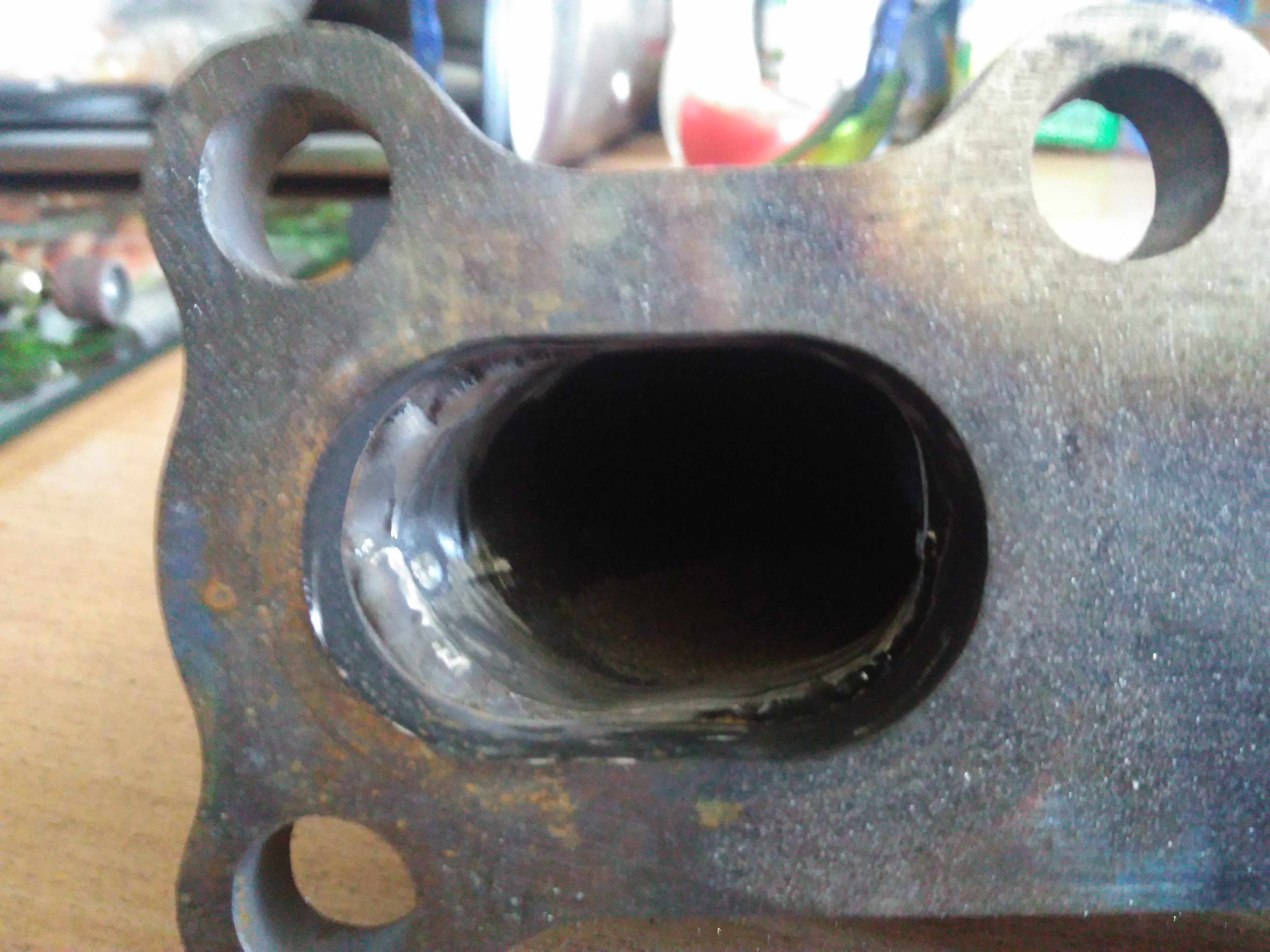

Postprzez Bo_Lo » 24 lip 2018, 14:59
tak wygląda jednak po bliższym obadaniu pękło na granicy spoiny.

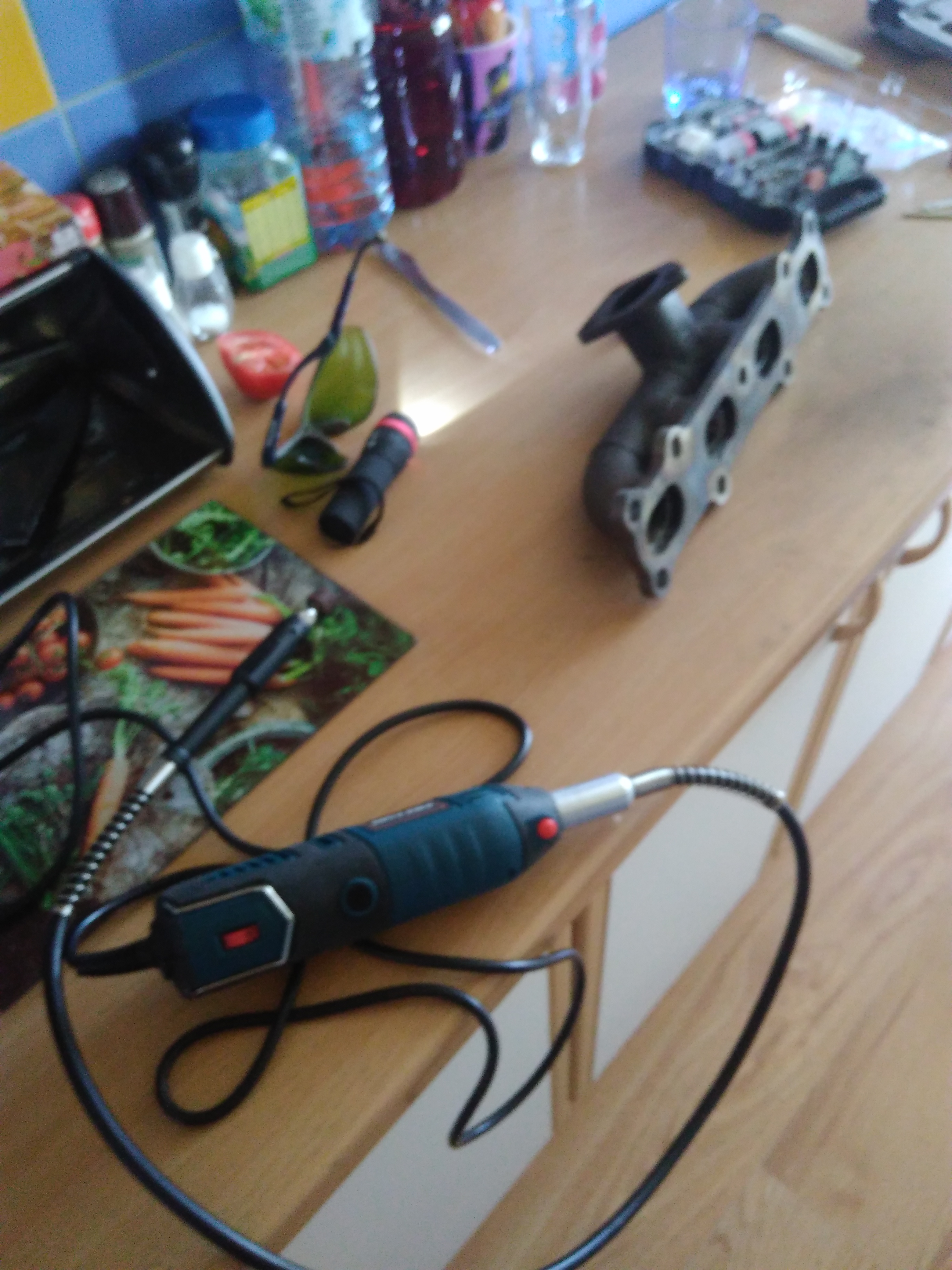

Dopisano 25 lip 2018 15:11:
Godzinka pod blokiem i po robocie .
Przy okazji pobawiłem się dremelem i zlagodzilem stopnie w kolektorze.
Kolektor się lekko wygiął,chciałem splanowac ale terminy u szlifierza masakryczne W sumie dociągnął en bez problemu.Jak pęknie ,pospawam znowu i tym razem splanuje .

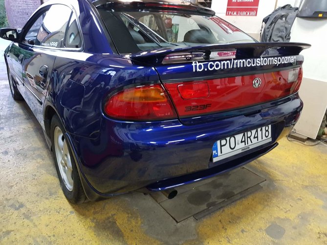

Postprzez Bo_Lo » 6 sie 2018, 04:42

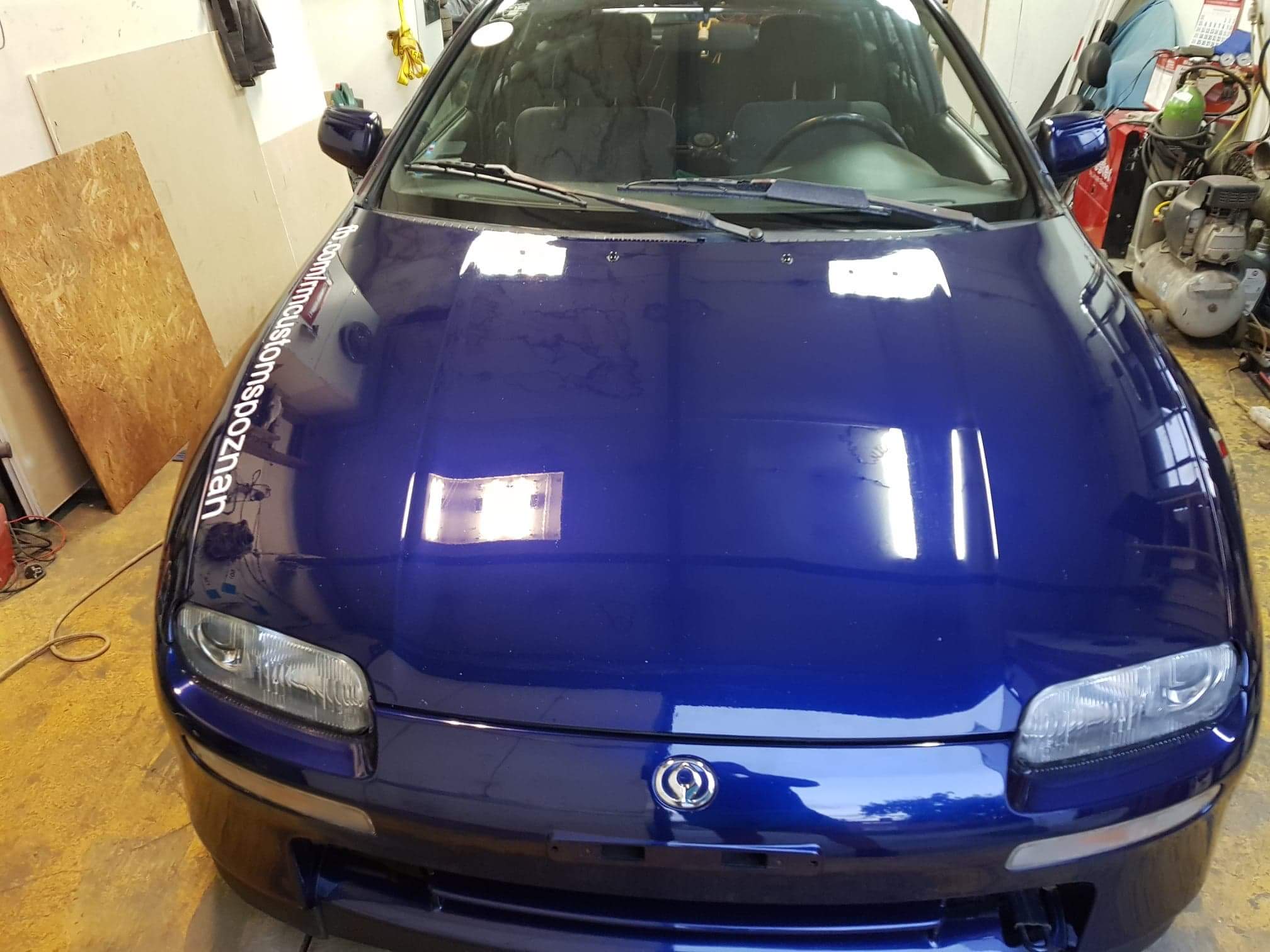

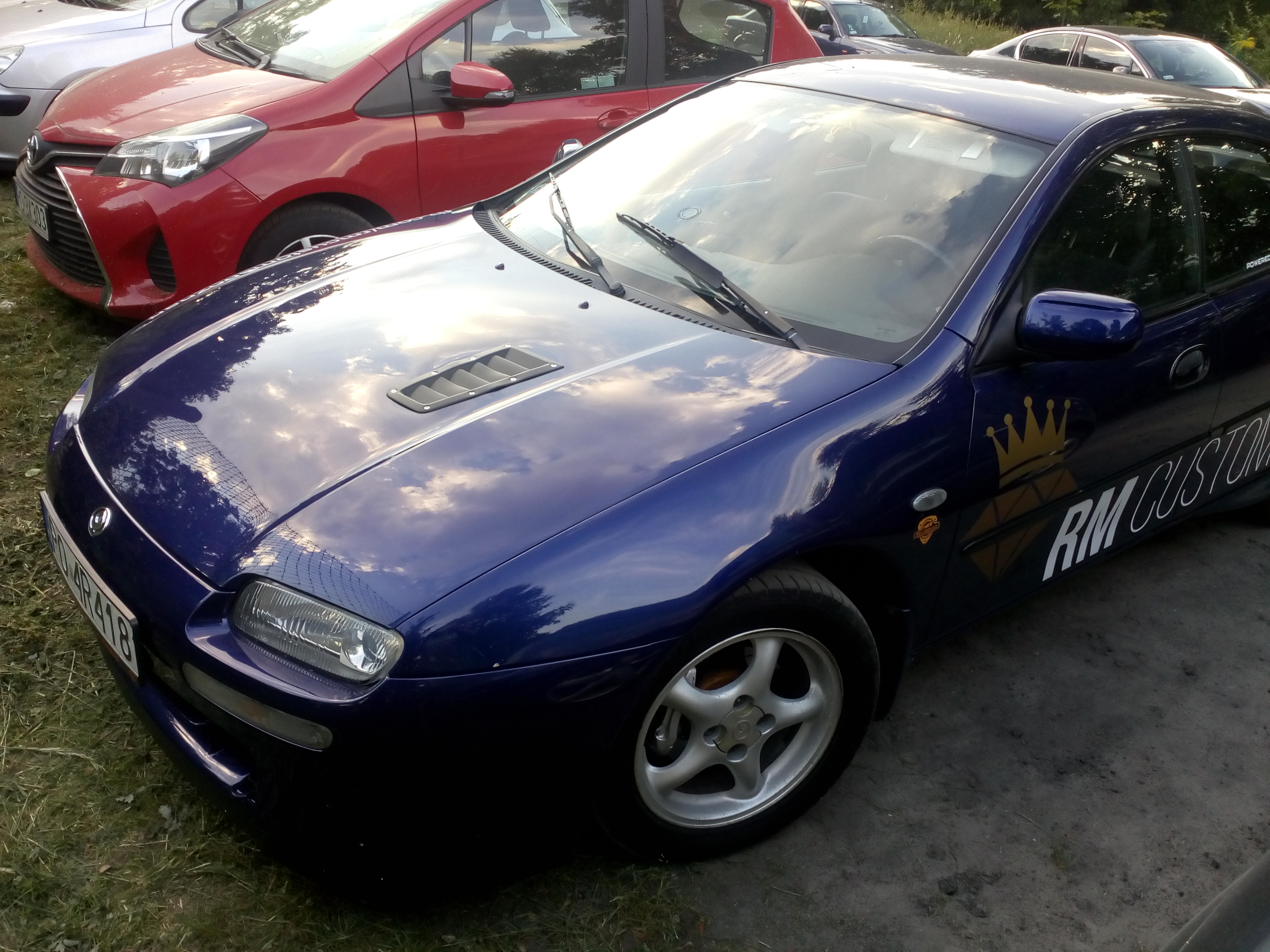

Wizyta w Roki Garage RMcustoms ,jak zawsze musi się skończyć jakimś "tuningiem" :D
Troszkę oddechu pod maską,wersja torowo/zlotowa bez przedniej rejestracji.W wersji ulicznej otworów nie widać.

Postprzez DARO MAZDA 323 » 6 sie 2018, 07:18
Maska 1 klasa :)

Postprzez Bo_Lo » 6 sie 2018, 15:06
Dzięki,na foto wygląda lekko kontrowersyjnie,ale na żywo jest naprawdę dobrze.To jest wylot z focusa rs2,docelowo kupię nowy i pomaluje w kolor maski,bo ten jest lekko zmęczony życiem.

Postprzez marcinowozniako » 6 sie 2018, 15:25
Ciekawe o ile teraz spadną te temp pod maską. Daj znać jak coś zaobserwujesz ;)
