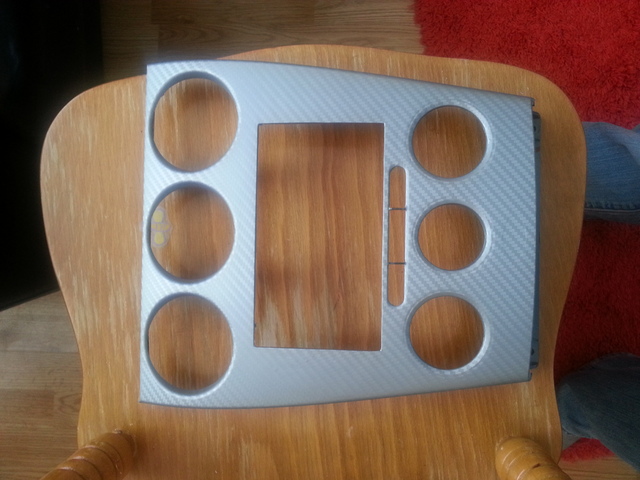

Przeróbka radia fabrycznego na 2DIN.
Założenia?: koszta minimalne, więc nie kupowałem żadnych paneli za 170 czy 300euro. moje koszta to radio: Pioneer AVH-X2500BT 1150PLN na portalu aukcyjnym, folia do oklejenia panelu 10euro z przesyłką i czteropak browara dla kumpla co mi przy szpachlować pomógł (posiada szpachel i szlifierkę;)
W bardzo dużej mierze bazowałem na poscie z tematu powyżej z co dziękuję.
W moim założeniu radio miał być zamontowane z zewnętrzną ramką ozdobną, ale nie bardzo się dało, gdyż zachodziła by ona na przyciski od klimy.
Jak zostało wcześniej powiedziane fabryczne radio jest zamocowane w kieszeni szerokości din i wysokości ponad 2 din co mi ułatwiło sprawę.
z tym że pozycję radia ogranicza górna krawędź tejże kieszeni mocującej a dolną krawędź wyznaczały przyciski do automatycznej klimy, których nie chciałem ruszać. Więc aby uzyskać brakujące kilka milimetrów rozwierciłem 4 otwory mocujące kieszeń do panelu.
i wówczas mogłem ową kieszeń przesunąć do góry.

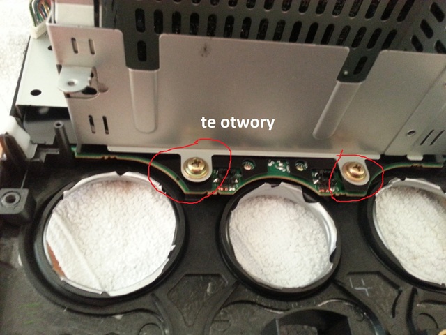

Jednak zanim to zrobiłem oczywiście wymontowałem całą elektronikę
Wstępnie przytwierdziłem radio do kieszeni (możliwie najbliżej górnej krawędzi) i dało mi to podgląd gdzie będą krawędzie cięcia. Krawędzie te zaznaczyłem używając zwykłej taśmy do izolacji a następnie ciąłem ręcznie przy pomocy piłki w scyzoryku:)

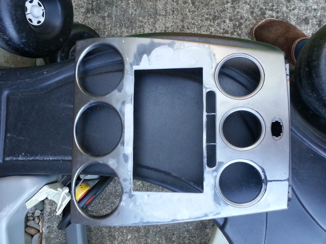

Po cięciu i ponownym przytwierdzeniu wyglądało to tak:
otwory jakie pozostały zakleiłem jakimś kawałkiem plastiku przy pomocy pixipolu a do ustalenia pozycji zamocowania tego plastiku ponownie użyłem taśmy izolacyjnej.
następnie szpachlowanie.
Do ustalenia otworu montażowego radia posłużyło mi samo radio. starannie okleiłem je kilkurotnie -znowu- taśmoą izolacyjna. Przymocowałem do kieszeni od radia fabrycznego (nawierciłem w niej 4 otwory do przykręcenia nowego radia w pozycji docelowej (montażowej) i ową kieszeń przykręciłem do panelu. (Niestety nie mam zdjęć). następnie szpachel został tak nałożony, że dotykał taśmy izolacyjnej na radiu, ale nie było problemu z jego wyciągnięciem. Zresztą kiedy wyciągałem radio szpachel nie miał jeszcze 100% twardości. Pierwsze szlifowanie, druga warstwa szpachlu, drugie szlifowanie i efekt:
na koniec pozostało tylko okleić panel folia (silver carbon 3D).
udało się dopiero za drugim razem (a producent pisał że najważniejsza jest cierpliwość;)

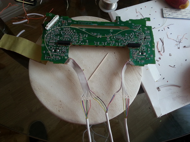

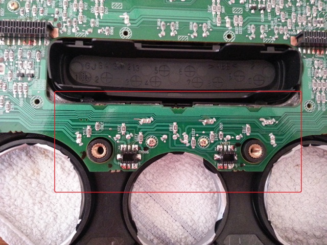

Jak wiadomo w celu poprawności działania wyświetlacza od komputera pokładowego i klimy potrzebne jest oryginalne radio, które składa się jakoby z dwóch elementów. Po pierwsze jest to Płyta drukowana znajdująca się pod fabrycznym panelem sterowania /przyciskami a po drugie jest to płyta główna naszego radia. Normalnie są one połączone bezpośrednio za pomocą dwóch złączy/kostek. Więc obydwie te płyty muszą znaleźć inną lokalizację i być w dalszym ciągu podpięte /połączone ze sobą i z okablowaniem samochodu. Dodatkowo aby w dalszym ciągu korzystać z przycisków klimy potrzebowałem fragment płyty drukowaniej spod przycisków.
Moja wersja różni się tym od wersji martyrdom, że ja ten fragment wyciąłem i zrobiłem "przedłużkę".
Jak wcześniej pisałem założenia to minimalne koszta dodatkowe wiec nie dokupowałem żadnych dodatkowych paneli ani radia. Wybaczcie mi za jakość lutów, ale nigdy nie byłem w tym dobry a po za tym to dysponowałem jedynie lutownicą transformatorową w której nawet najcieńszy grot był czasami grubszy od ścieżki na płytce.
Dość gadania.

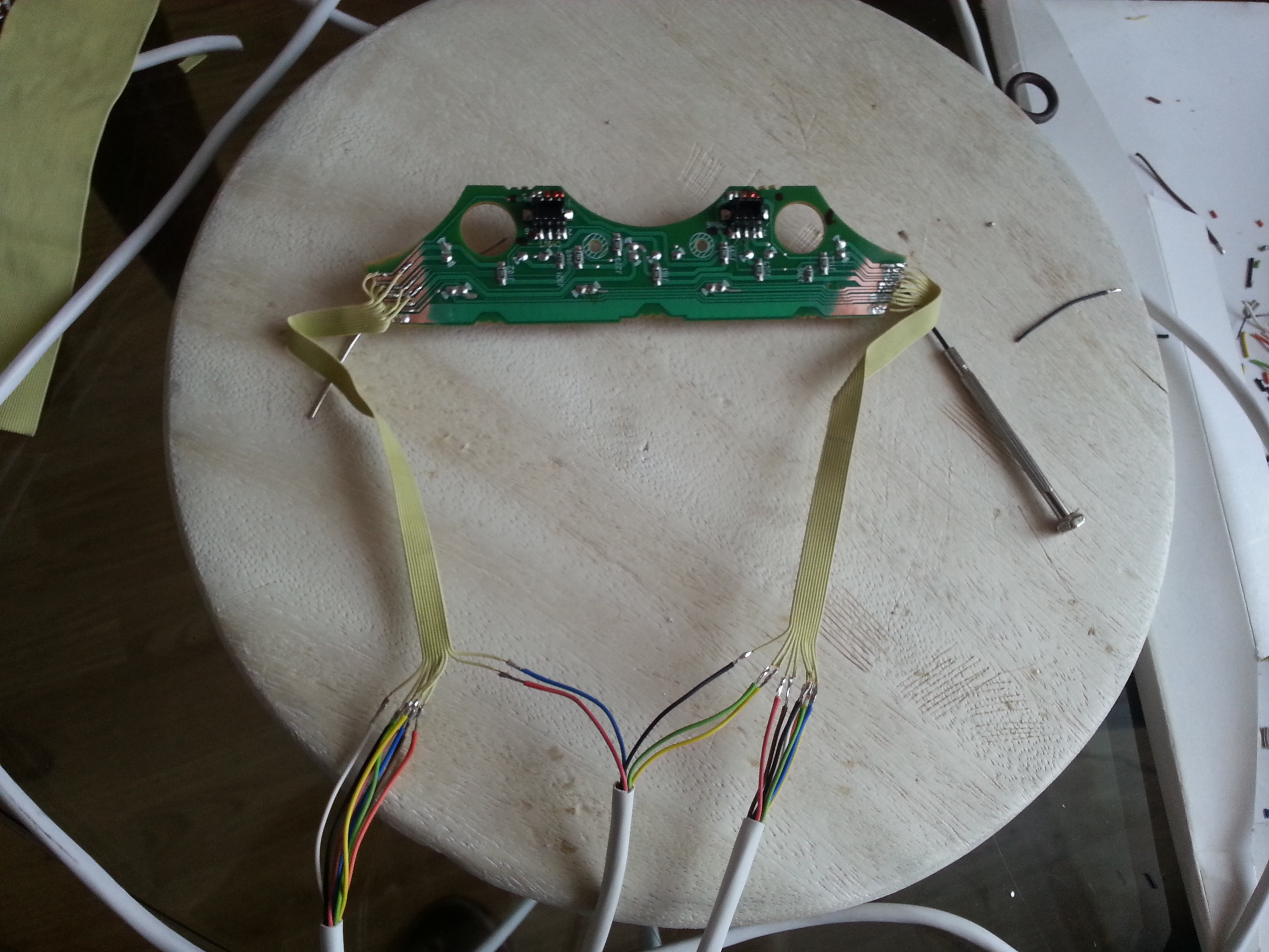

a teraz płyta od radia z płytą od przycisków. (dodam, że używałem taśmy do dysków hdd i do stacji dyskietek)
Na wszystkie te luty w celach izolacyjnych nałożyłem silikon sanitarny, przydał by się jakiś twardszy materiał.
Kiedy skończyłem lutowanie usztywniłem/przymocowałem te taśmy aby się nie powyrywały. obie płyty owinąłem w filc (miękki materiał) owinołem taśmą i umieściłem za schowkiem. Po odpowiednim ich ułożeniu można uniknąć cięcia dwóch dodatkowych wiązek kablowych (jedna bezpośrednia do radia a druga bezposrednia do płyty od przycisków). płyta od przycisków leży na dmuchawie, a od radia obok dmuchawy.
Musiałem także w celu przyłączenia się z radiem do instalacji radiowej przeciąć wiązke z mojego pioneera (ale jest do dostania za 5 euro). Jedyne cięcia jakie dokonałem w instalacji samochodu to kable głośnikowe (nie chciałem jakiejś zwary), a do pozostałych potrzebnych jedynie dolutowałem tez z wiązki pioneera (masa, +, etc.)

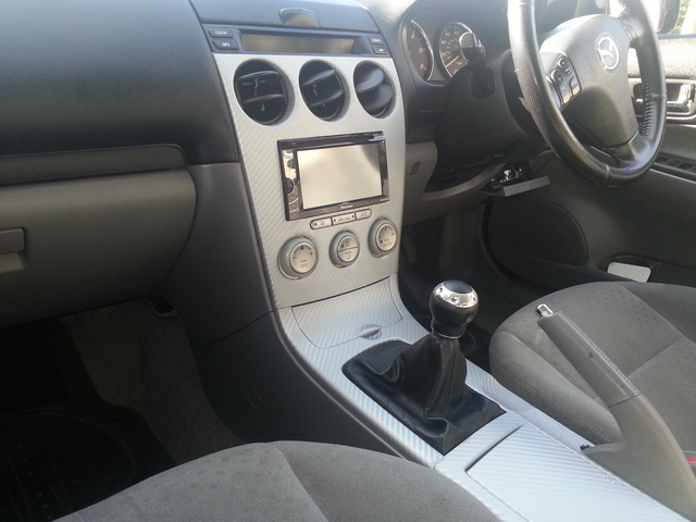

Dodam tylko ze po uruchomieniu tego banan nie schodził mi z gęby przez pół dnia. Cała robocizna zajęła mi w sumie tydzień po kilka godzin dziennie ale bez wielkiego ciśnienia. Przycisk do awaryjnych przeniosłem obok drążka zmiany biegów. Otwór: wiertarka, piłka ze scyzoryka i pilniczek.

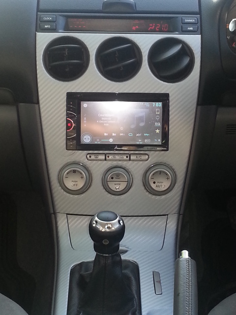

A oto efekty końcowe.
To chyba tyle. Mam nadzieję że się przyda. Jak Admin chce to może zrobić z tego osobny topic.

@artb77 – gratuluję udanej przeróbki!
Jak na piłkę ze scyzoryka i lutownicę pistoletową to wyszło ci to genialnie
Wycięty fragment płytki polutowałeś bardzo fajnie. Sam się nad takim sposobem zastanawiałem ale obawiałem się lutowania tylu kabelków do tych ścieżek – one są bardzo drobne i delikatne.
Jak już trochę potestujesz to daj znać jak się sprawdza ta folia którą obklejałeś. Ja muszę kiedyś to tak przerobić bo mnie razi moje kiepskie malowanie
Widzę kierownicę po prawej – Anglia? Irlandia?

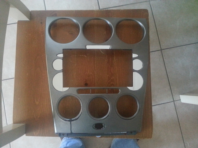

Ok, jakoś sobie poradziłem. Nie wygląda to genialnie, ale i nie całkiem źle (gdyby tapicer się bardziej postarał, to byłoby lepiej). Dobre w tym wszystkim było to, że mam manualną klimę, więc ten wyświetlacz, który jest pod górnym schowkiem jest mi zupełnie nie potrzebny. Poszedł out, schowek przerobiłem i tam idealnie wpasowuje się radio.
Wygląda to wszystko tak:

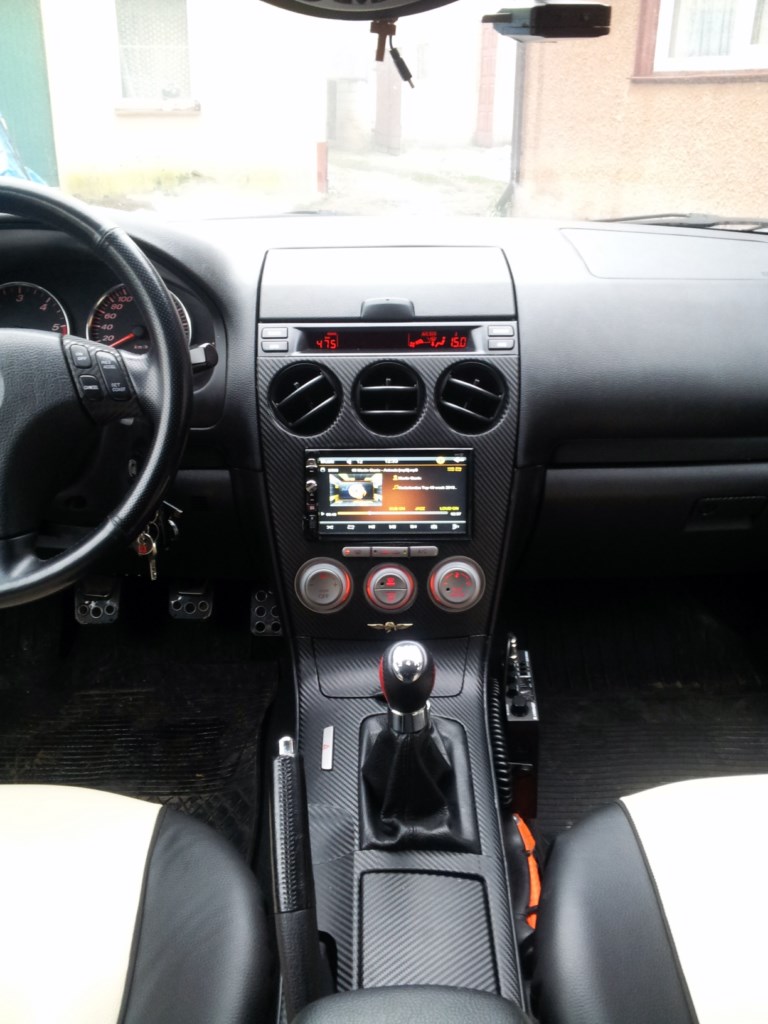

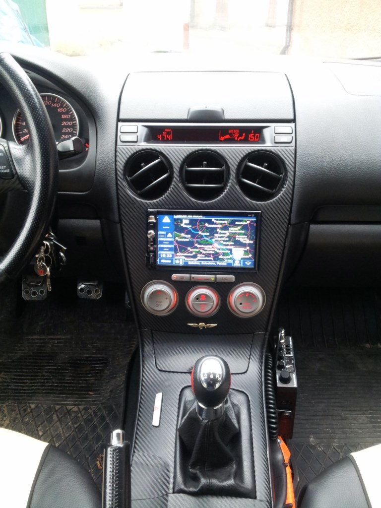

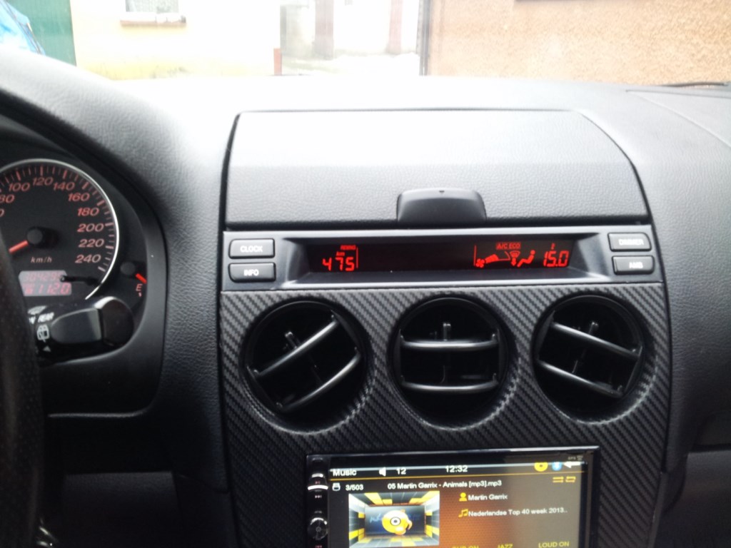

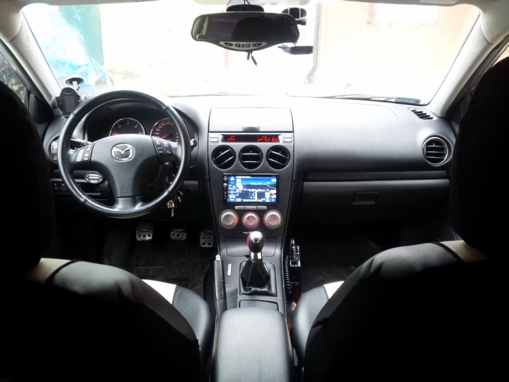

Witam Szanownych Kolegów , nadszedł czas abym i ja pochwalił się swoją modyfikacją ori. radia na stacje multimedialna 2 din .
dodam tylko że trochę mi pomogły modyfikacje kolegów zamieszczone w tym temacie ( zaplanowałem sobie co mam robić a co nie i po przemyśleniach co mogę zrobić lepiej )
Po wielu miesiącach zastanawiania się nad wyborem radia 2 din miałem okazje obejrzeć i przetestować u kolegi wszystko mającą stację multimedialna kruger&matz km 2003 po bliższym zapoznaniu się
wybór padł właśnie na nią
i choć nie jest to radio z wysokiej półki a zwykły dobrze napakowany chinol za 1000zł to po 5 miesiącach użytkowania ani razu mnie nie zawiodła i jestem z niej bardzo zadowolony .
Zdjęcia niestety niezbyt wyraźne wina aparatu (już na zdechnięciu
A wyszło to tak :
