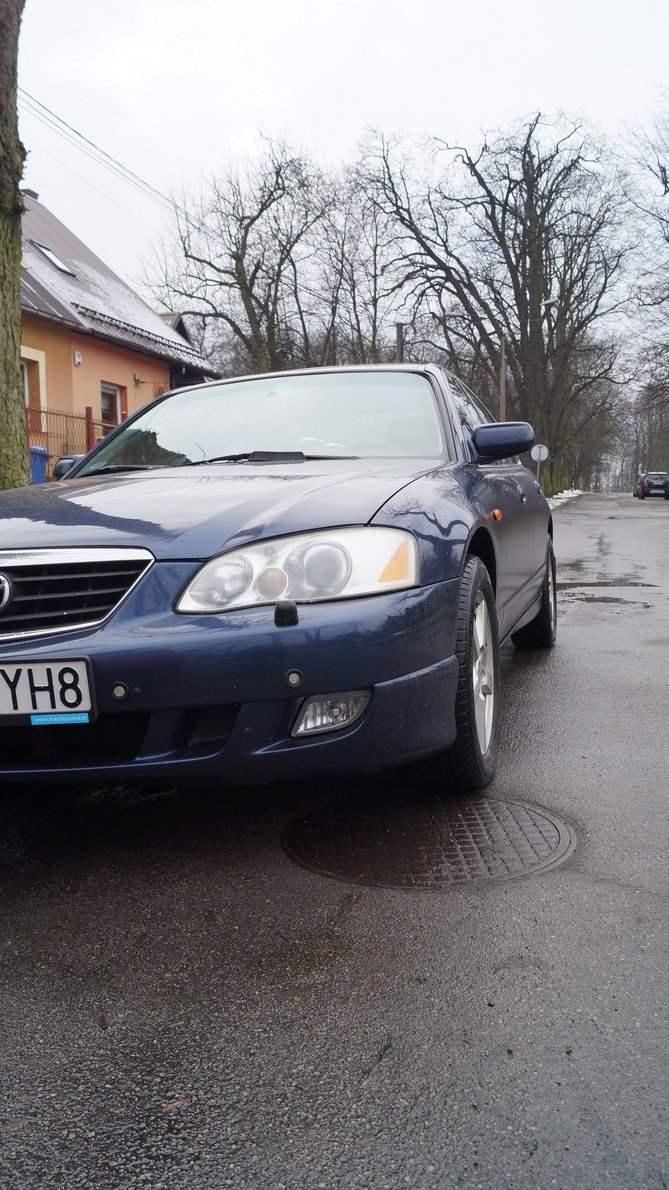

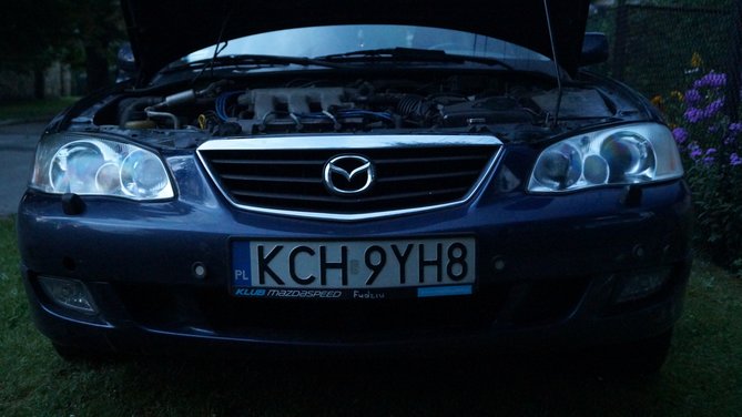

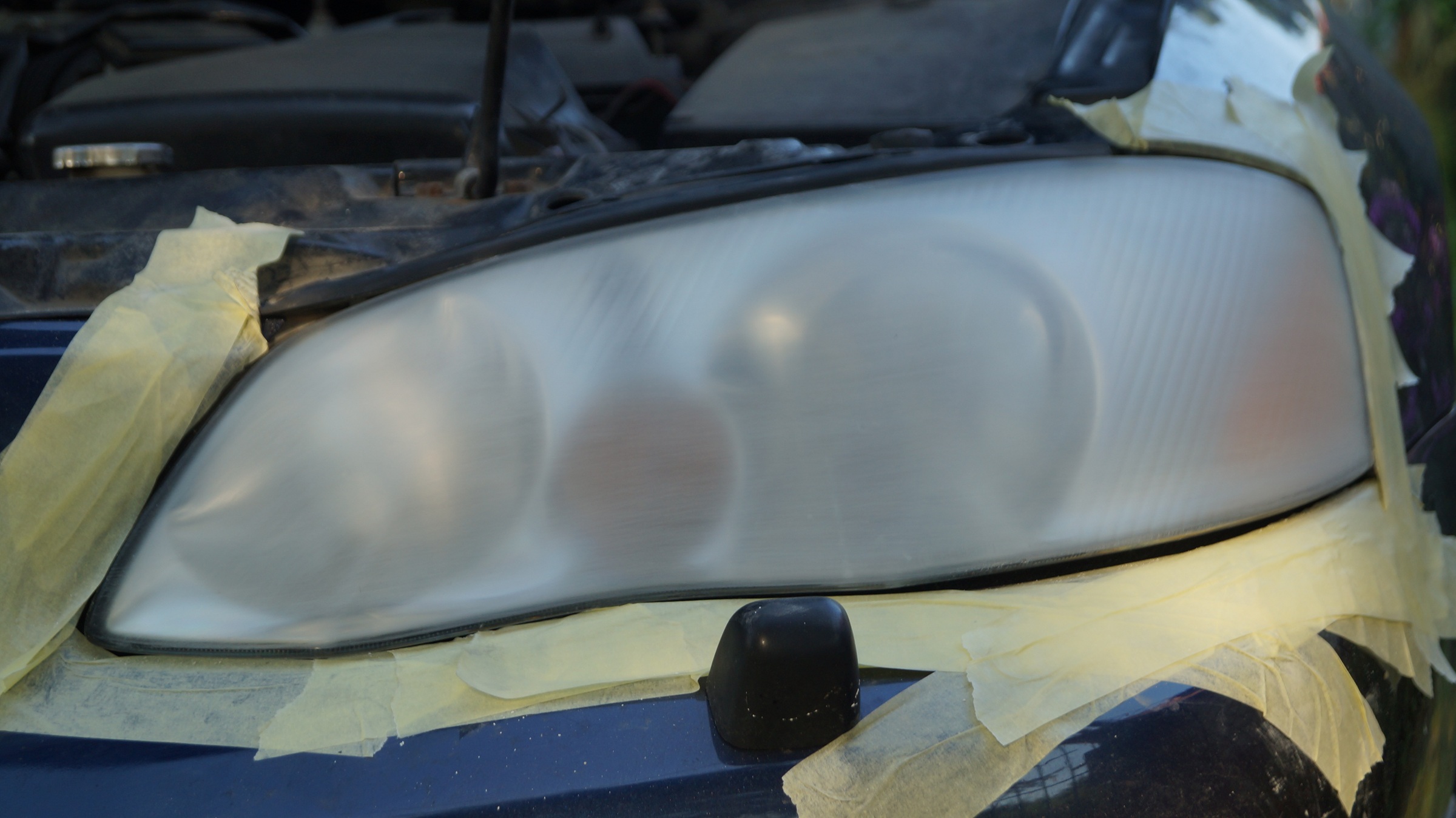

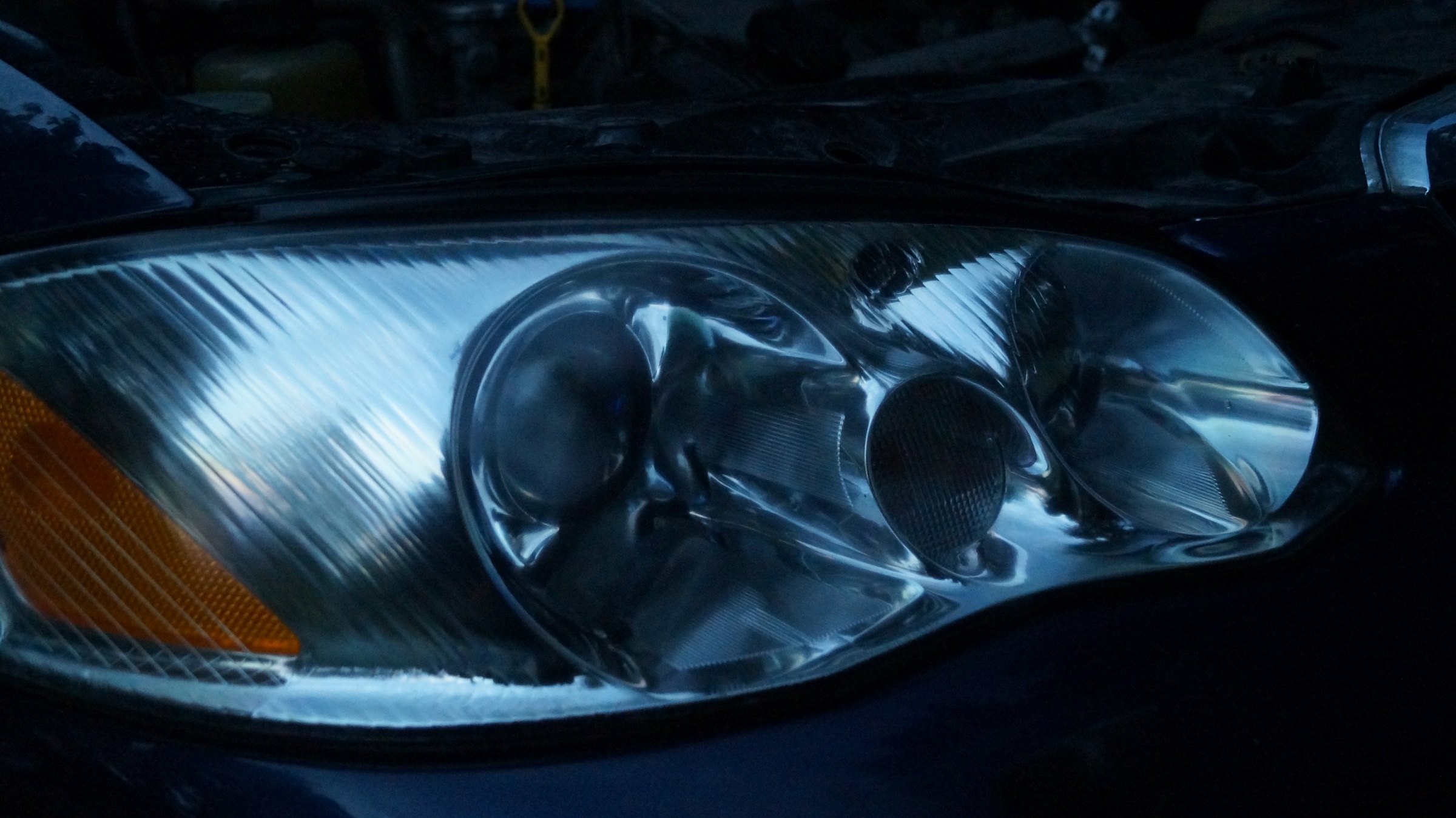

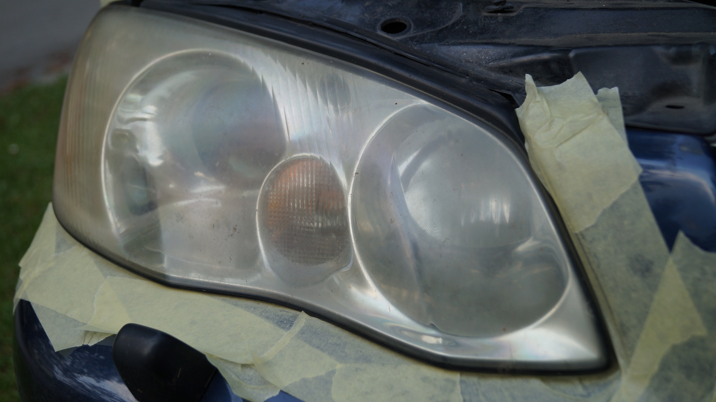

Dziś męczący, ale udany dzień :) Klocki hamulcowe wymienione i wykonana polerka lamp
Było już źle...
W trakcie

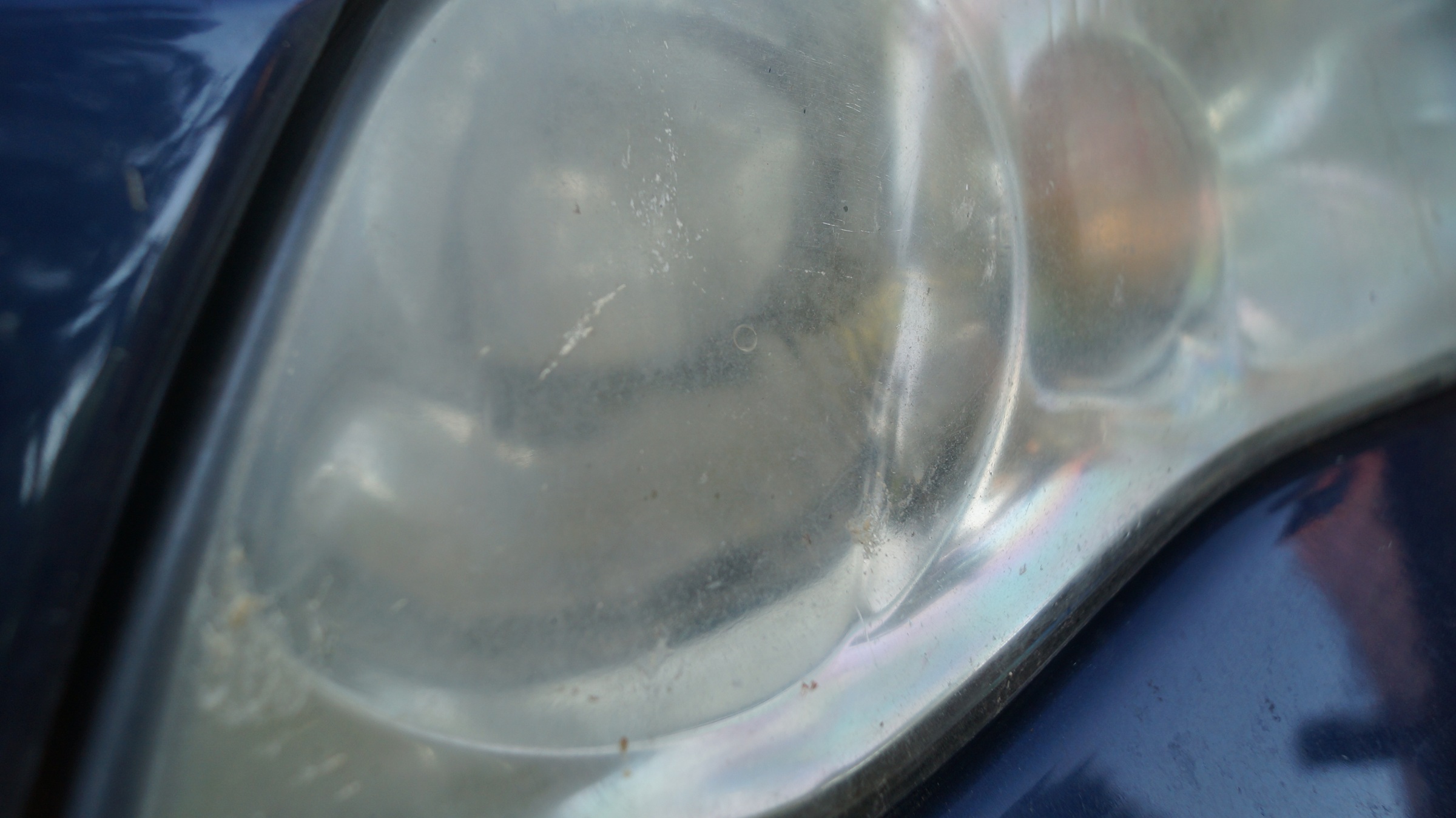

Ale efekt zadowalający <jupi>

Postprzez Devil97 » 4 sie 2018, 22:30
Fajnie polerka wyszła zdradź jak robileś :) ja musze też zrobić polerke ale u mnie żółkną i sama polerka nie pomaga <co?>
Od: 16 gru 2015, 21:09
Posty: 189 (7/15)
Skąd: Budzisław Kościelny
Auto: Był:
Mazda Xedos 9 TA KF 2,0 V6 '97
Mazda Xedos 9 TA KL 2,5 V6 '01
Mazda Xedos 6 CAFL KL-DE 98',
Mazda MX5 NBFL B6 03'
Postprzez Fudziu » 4 sie 2018, 22:38
Papier o gradacji 500 – aż ładnie się zmatowiły i przybrały "mleczną" barwę
Następnie papiery 1200, 1500 i na koniec 2000 – wszystkie na mokro
Na koniec polerka pastą lekko ścierną do zadowalającego efektu
Jeszcze przydałoby się to czymś zabezpieczyć coby wytrzymało dłużej – ten krok jeszcze przede mną – muszę się zastanowić czym :)
Ogólnie nie jest idealnie, ale efekt jest widoczny <faja> Na chwilę obecną wystarczy. I tak się zastanawiam czy nie dać ich do regeneracji. Odbłyśniki nie są w najgorszej kondycji, ale zawsze je można odświeżyć i przydałoby się jeszcze oczyścić soczewki

Postprzez Devil97 » 5 sie 2018, 00:00
Zawsze można sie pobawić samemu rozebrać reflektor i oczyścić aoczewki i wgl. Co do zabezpieczenia woak dalby rade (tak słyszałem) albo ceramika :D

Postprzez Gandzia » 5 sie 2018, 10:41
Do zabezpieczenia chyba najlepszy jest klar ale dwu składnik z utwardzaczem. Też muszę się za to zabrać u siebie

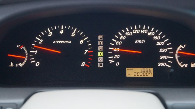

Xed ma się dobrze – śmiga aż miło :D Parę spraw będzie do ogarnięcia na wiosnę – drobnica w zawieszeniu i powoli zaczyna odzywać się przegub zew. Na wiosnę będzie więcej czasu do porobienia przy nim – niedawno zaopatrzyłem się w "następcę" do jazdy codziennej – Ford Mondeo V6 w wersji towarowej ;P Bardzo przyjemny do jazdy, wyprzedanie nim to bajka – no i w manualu :) W przyśpieszeniu czuć różnicę między Xedem a Fordonem – podobna waga i moc, ale skrzynia robi różnicę.
Przebieg licznikowy 200k km przekroczony

Postprzez Tomas2000 » 8 sty 2019, 10:23
Gandzia napisał(a):Do zabezpieczenia chyba najlepszy jest klar ale dwu składnik z utwardzaczem. Też muszę się za to zabrać u siebie
Potwierdzam u, u mnie już pół roku śmiga po lakierowaniu i jest tak jak pierwszego dnia.
Klar ma zazwyczaj filtr UV dzięki czemu plastik się tak szybko nie utlenia i lampy nie robią się matowe ani żółte,
Co do rozbierania i czyszczenia lamp to bardzo dużo daje bo odbłyśniki i soczewki u mnie były bardzo brudne. Chrom w stanie idealnym. Tylko w jednym miejscu troszkę schodził. Trzeba też uważać na klosze od strony wewnętrznej bo są czymś pokryte i jak się za ostro wyszoruje to mogą zostać rysy od środka...
