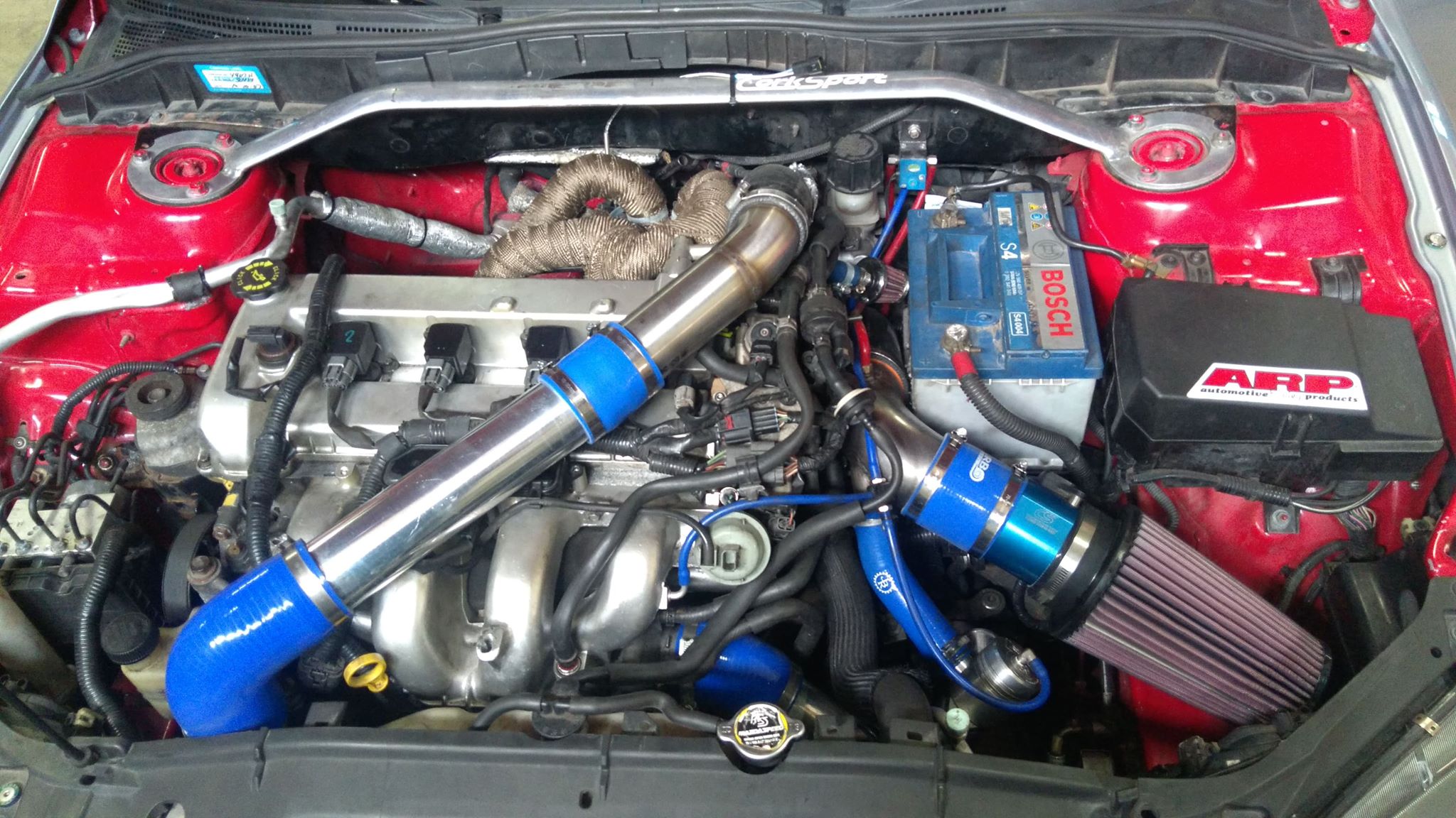

Madzia wczoraj odebrana.
Turbo zamontowane, dolot po całości 3', zaślepiony w kolektorze egr.
Ze wstępnych logów, turbo ładnie pompuje 1.65b przy odcince... <jupi> Natomiast...
1b osiąga dopiero przy 4k obr <płacze> Więc w cholerę długo wstaje... Nie wiem czy coś uda się zdziałać strojeniem.. zmianą zapłonów etc... no ale.. na obecną chwilę wstaje długoooo...

Postprzez Piotr_ » 10 lip 2018, 09:51
Z WG wszystko ok, może nie zamyka do końca?
XED
CUP 2017 miejsce 2
Od: 28 paź 2010, 20:14
Posty: 5118 (218/231)
Postprzez torek » 10 lip 2018, 09:58
Wiesz, niby WG ma regulację.. ale tu raczej chodzi o wstawanie ... logi robiłem na 3 i 4 biegu.. no to start od 2800 i jest tak.. hm... płasko.. dopiero przed 4k słuchać zasys powietrza... i ogień.. :D
Wiesz.. jesli tak zostanie.. to cóż.. w spokojnej jeździe nie przeszkadza... w starcie spod świateł też nie.. bo z boostu nie będzie wychodził.. natomiast już jadąc spokojnie i chcąc szybko uciec np przed pomarańczowym światłem, trzeba będzie redukować... czego na seryjnej turbinie nie było.. :|

Postprzez drozdo » 10 lip 2018, 09:59
jakie turbo teraz masz?
Od: 4 cze 2006, 20:11
Posty: 381 (7/20)
Skąd: Szczecin/Poznań
Auto: 500+KM 6MPS: https://fb.com/drozdo.6MPS
Postprzez torek » 10 lip 2018, 10:15
GTX2871R, z tym że na zwykłych łożyskach a nie na kulkach.. <oczy>
Od: 12 gru 2014, 11:55
Posty: 782 (7/12)
Black 6 MPS 326KM -Był
Saab 9-3 Cabrio 250KM -był
Postprzez drozdo » 10 lip 2018, 10:29
no to już dość duże turbo, do laga się przyzwyczaisz a moc wyżej daje więcej frajdy niż w "środku" ;)
Posty: 381 (7/20)
Postprzez torek » 10 lip 2018, 11:07
hehe fakt.. bo do odcięcia jest cug, no ale.. ;)
Obaczymy jak finalnie będzie.. :)

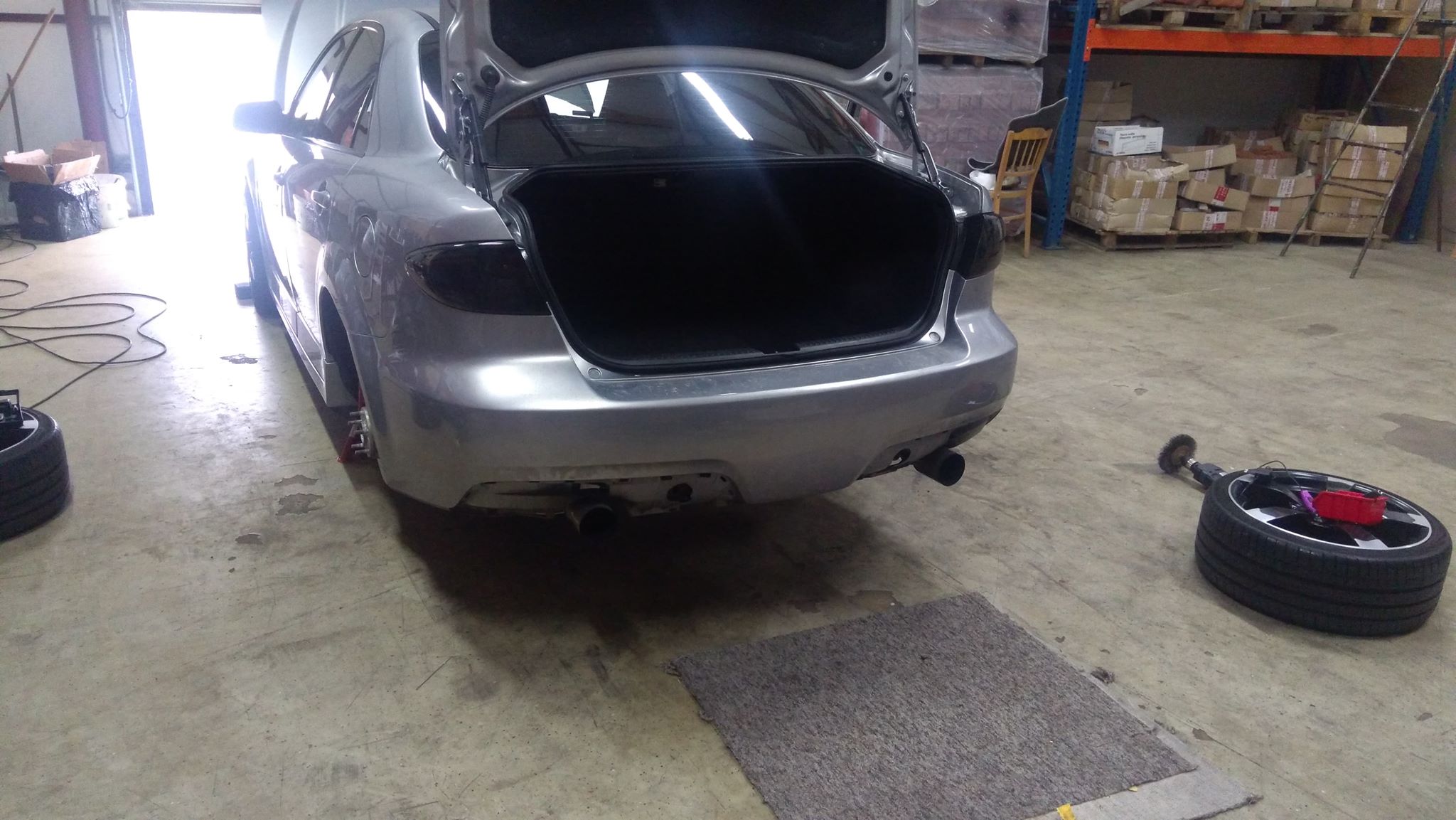

Generalnie w zeszłym tygodniu w końcu wymieniłem linki biegów.. co równało się całkowitej dewastacji środka auta :( Na szczęście wszystko się udało. Przy okazji, wymieniłem radio na europejskie, dodałem zegar EGT, zabezpieczyłem nadkola tylne oraz przednie, a także element pod tylną uszczelką klapy bagażnika, bo za panoszyła sie tam ruda. Ogólnie auto pod względem blacharskim na prawdę ok ;)
Ponadto wymieniłem jeszcze przepływomierz, cewkę, a we wtorek jestem umówiony na wymianę termostatu. Ale już po wymianie przepływki, auto zdecydowanie lepiej jedzie niż wcześniej. Zresztą spontanicznie udało mi się hm.. zdeklasować merca E500 w 4maticu W211, który de facto ma 6,1s do 100. A mimo mojego zaspania na starcie bo nie wiedziałem że gość się bezie ścigał został daleko w tyle :D :D
Mam też już komplet drzwi ( w kolorze <faja> ) więc może obędzie się bez lakierowania. ZObaczę przy świetle dzienny po założeniu na samochód :)
Także, czarną rozebrałem pod maską, tą doszczętnie w środku. hehe mam nadzieję, że w przyszłym tygodniu pociągniemy strojenie dalej <jupi> <lol>
