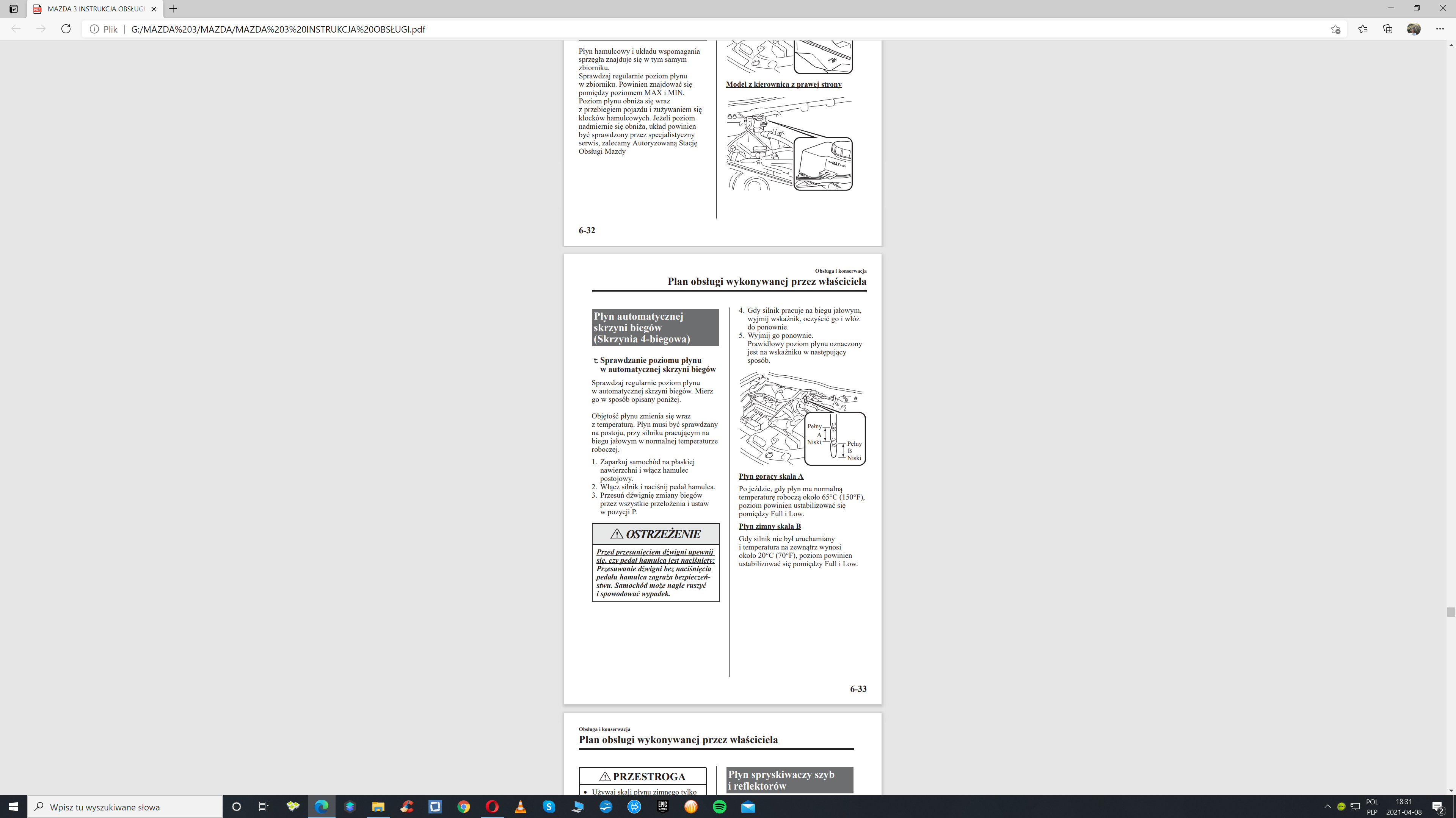

Oficjalny dokument mazda service manual ma instrukcje wymiany która obejmuje spuszczenie płynu przez korek i zalanie nowym. Procedura ta nie obejmuje nawet czyszczenia magnesu ani wymiany filtra. Zatem to co zrobiłem można powiedzieć przekroczyło wymagania instrukcji serwisowej.

dodatkowo zwrcam uwagę iż oficjalna mazdowska instrukcja serwisowa dopuszcza wymianę ale jedynie przez spusczenie i nalanie nowego – bez odpinania miski i wymiany filtra i czyszczenia magnesu

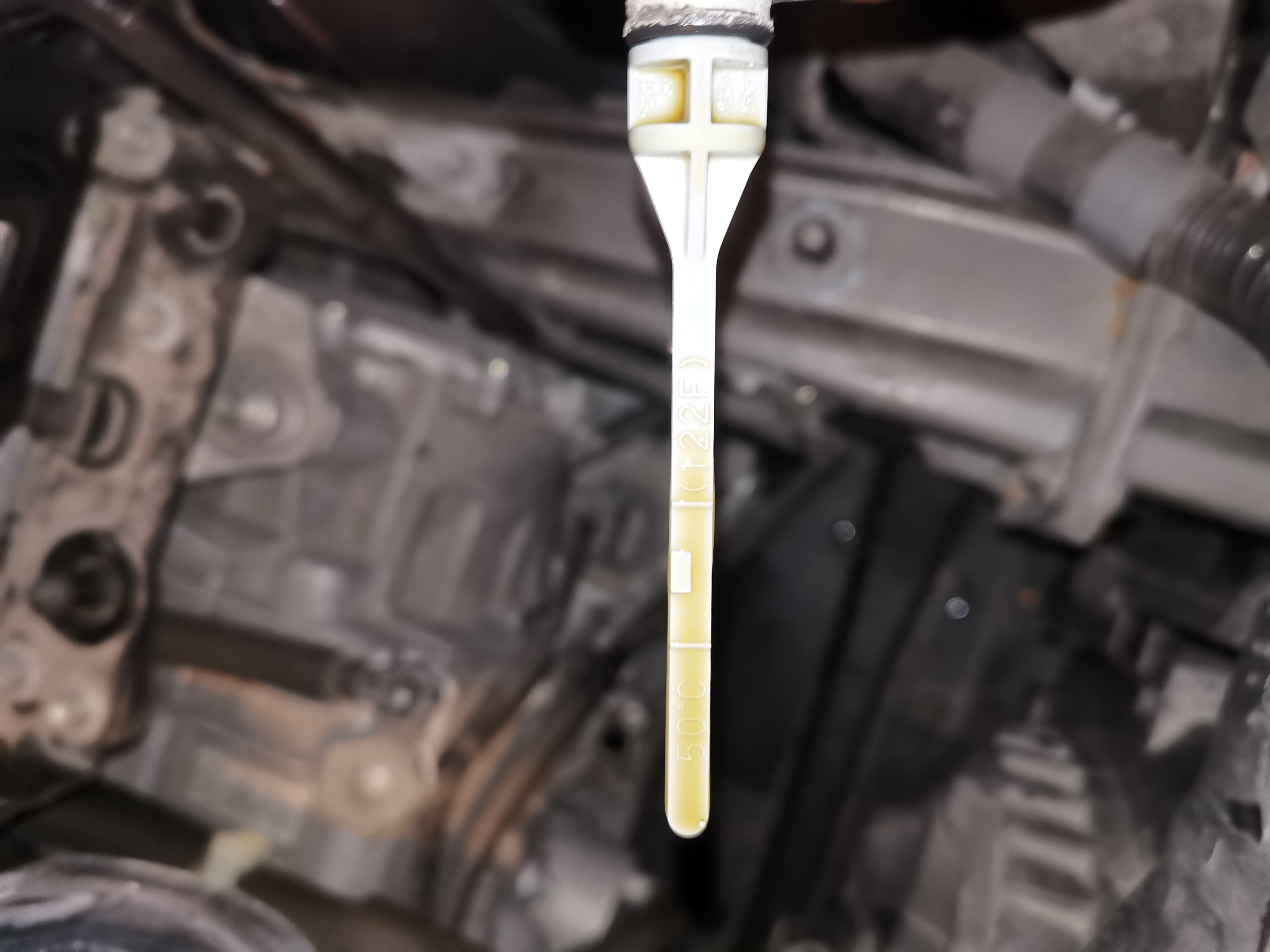

Witajcie,
To mój pierwszy wpis bo dotychczas nie korzystałem z forum ale może będziecie mi w stanie pomoc i podpowiedzieć.
Wymieniłem olej i filtr w moim automacie i zalałem ją świeżym olejem. Na początku wlałem 4litry, według wytycznych rozgrzałem silnik i przeszedłem przez wszystkie biegi (wraz z trybem manualnym) tak aby olej dotarł wszędzie. Zgasiłem silnik w pozycji P i sprawdziłem stan oleju. Wyszło ze jest poza stan.
Stąd moje pytanie... Czy stan oleju sprawdzamy na zgaszonym czy zapalonym silniku i czy skrzynia ma być w P czy innym trybie (np. R z hamulcem)?

Zainteresowałem się tematem, choć mam model BP i do potencjalnej wymiany oleju przekładniowego jeszcze daleka droga (zakładając, że powinno to nastąpić w przedziale 60-80k km).
Kto jest producentem oleju, który w isntrukcji obsługi oznaczony jest jako Mazda Original Oil ATF FZ i czy jest to wystarczająca identyfikacja do znalezienia odpowiednika o identycznych właściwościach (jeśli producenta oryginalnego oleju, sygnowanego marką Mazda, nie da się ustalić)?
Wg instrukcji obsługi automatyczna skrzynia dla silnika Skyactiv-G z systemem dezaktywacji cylindrów ma pojemność aż 7,9 l. Która metoda wymiany oleju jest bezpieczniejsza w tym przypadku?
