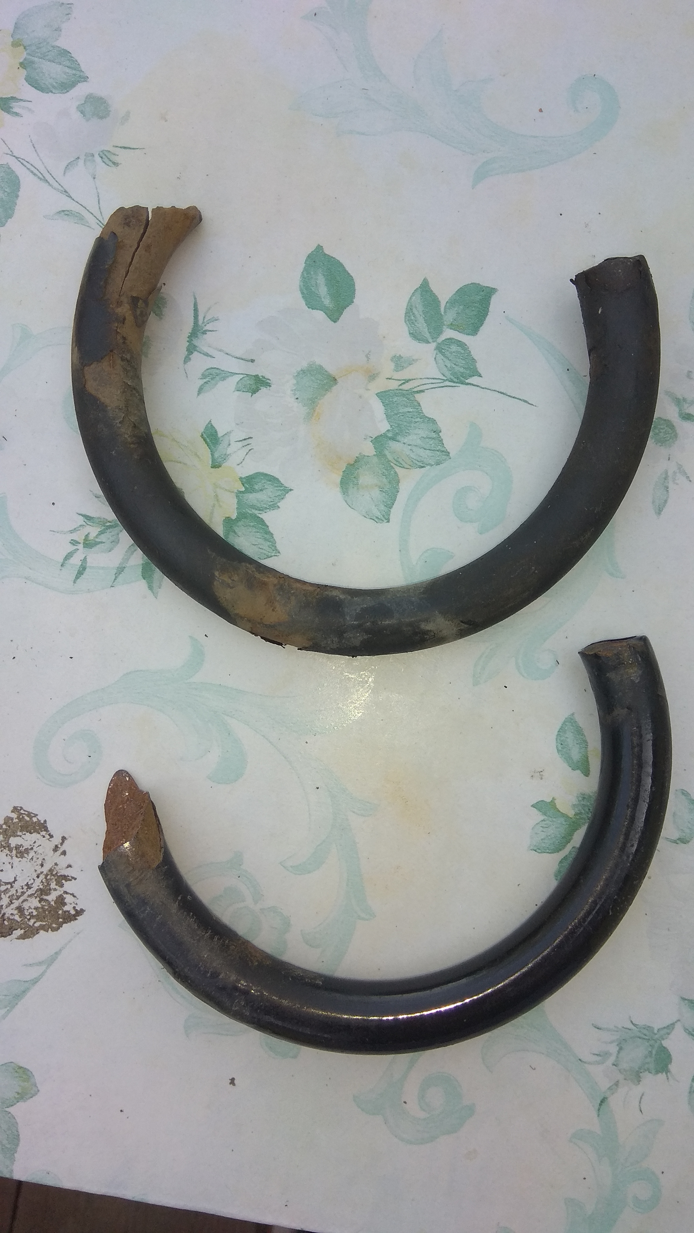

Postprzez PeKa » 4 cze 2018, 17:28
No i mam winowajcę stukania!
Od: 12 kwi 2014, 23:23
Posty: 1295 (151/95)
Skąd: S-wek/W-Wa
Auto: LIII 2.0 dCi GT '10
C3 1.4VTi '10
Postprzez Neonixos666 » 4 cze 2018, 17:35
Identycznie miałem połamane obie sprężyny z przodu.
Posty: 9523 (54/244)
Postprzez PeKa » 4 cze 2018, 18:17
Zdarza się. Wytrzymały ponad 250kkm także spoko!
Był plan na Eibacha, ale ceny ori poleciały na łeb, na szyję, więc nie obniżam. I tak szoruje wjeżdżając do garażu.

Postprzez Gib » 5 cze 2018, 07:16
Ciekawe ile się podniesie na ori.

Postprzez PeKa » 5 cze 2018, 08:39
Toć teraz mam włożone ori. Przód minimalnie niżej od tyłu, przez pęknięte springi, więc się wyrówna.

Postprzez mark.87 » 5 cze 2018, 17:36
Lo panie aż się boję o swoje springi jak czytam te tematy ile osób wyciąga kawałki sprężyn. Normalnie nie do pomyślenia w Mazdzie żeby pękła sprężyna a tutaj to chyba jakieś badziewie jest.

Postprzez PeKa » 5 cze 2018, 17:48
Całe szczęście ori mega potaniały :)

Postprzez Neonixos666 » 5 cze 2018, 19:43
Moje też wytrzymały prawie 250 tyś a przy zmianie kół zauważyłem że do wymiany mam też sprężyny z tyłu :| .

Postprzez Gib » 6 cze 2018, 08:01
Masz ori ale deczko uklepane, założysz nowe z półki to się podniesie.
Dopisano 06 cze 2018 9:03:
mark.87 napisał(a):Lo panie aż się boję o swoje springi jak czytam te tematy ile osób wyciąga kawałki sprężyn. Normalnie nie do pomyślenia w Mazdzie żeby pękła sprężyna a tutaj to chyba jakieś badziewie jest.
Sprężyna to tylko kawałek pręta, może pęknąć w każdym aucie. Nie do pomyślenia w Maździe jest tylko to że nie zgnije ;)

Postprzez PeKa » 6 cze 2018, 09:49
No i niech się podnosi :) W nosie to mam :P
Już nic nie pisałem na temat Mazdy, bo nie ma co strzępić języka ;P
Ot sprężyna, wymienia się ją pewnie raz w "życiu" auta. Dla odmiany w żony Polo wymieniałem springi z 2 tygodnie temu. Też pękły.

Postprzez some1 » 7 cze 2018, 17:47
W mojej Maździe pękła, a nie było nawet 100kkm przebiegu. :)

Postprzez Neonixos666 » 7 cze 2018, 18:01
U siostry w Ibizie pękła też przed 100tyś w mrozy :P
