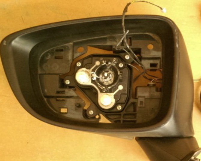

1. moje autko zostało sprowadzone z usa i co mnie zdumiało brak jest kierunkowskazów bocznych w lusterkach (co jest dosyć uciążliwe szczególnie w ruchu miejskim, bo inni nie widzą, że np. chcę zmienić pas stojąc w korku), zastanawiałem się czy ktoś próbował samemu dołożyć kierunki? Wygląda na to, że wystarczyłoby dokupić same lampki i wyciąć w obudowie/ramce lusterka odpowiedni otwór. Oczywiście pozostaje kwestia czy w ogóle jest tam wiązka podciągnięta?? I tu moje pytanie: jak rozkręcić/zdemontować lusterko bez połamania jakiegoś elementu? Domyślam się, że trzeba zdjąć boczek drzwi i dopiero od wewnątrz będzie dostęp? A jak zdjąć taki boczek? Ktoś coś podpowie?
2. może spróbować wymienić lusterka na takie z lampkami? Orientujecie się może czy są takie same jak w Maździe 6?

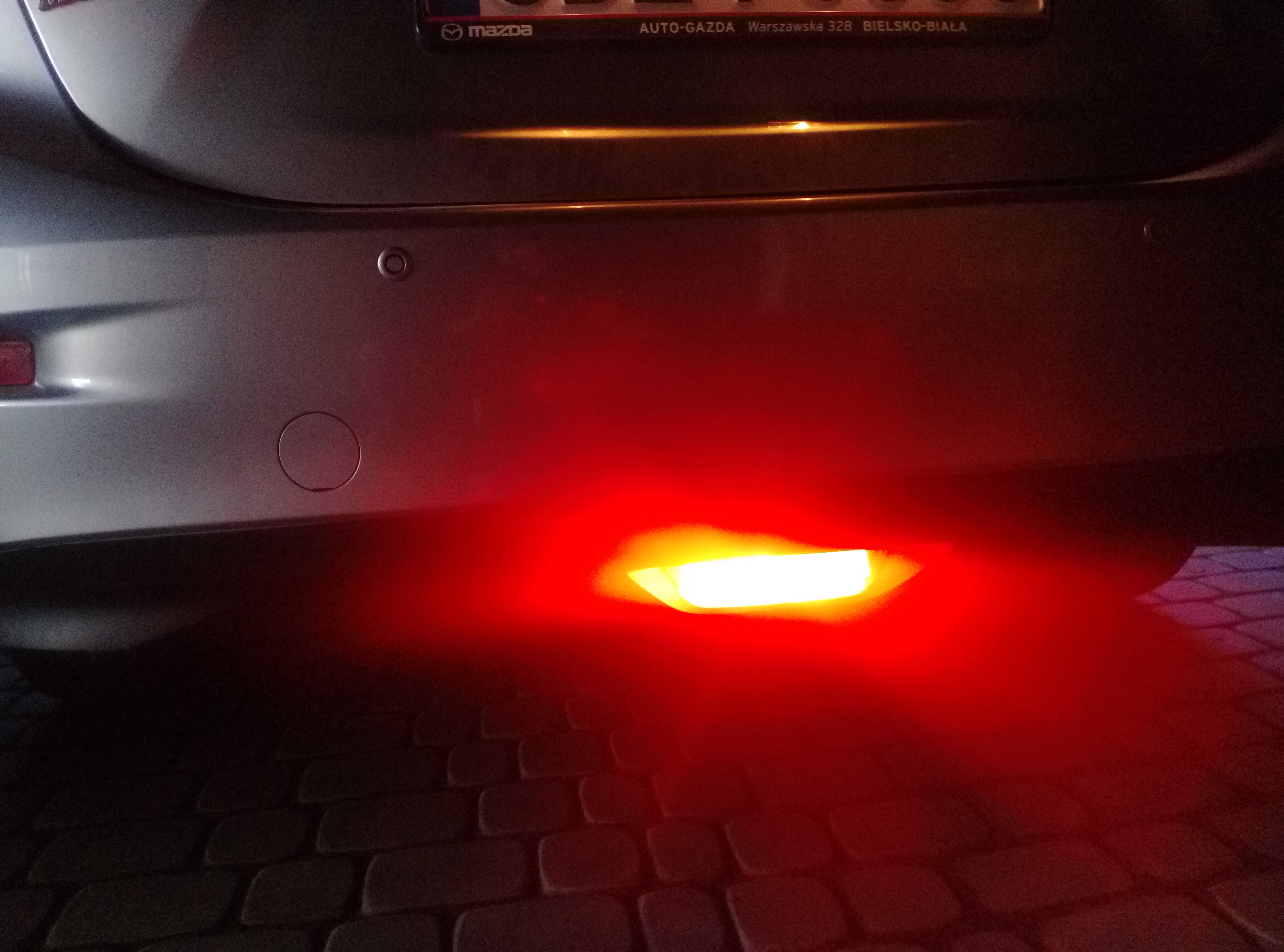

3. Poprzedni właściciel, który sprowadził auto i naprawiał je, wymieniał tylny zderzak na europejski z miejscem na lampę przeciwmgielną. Niestety lampy nie zamontował i zostawił dziurę :( Szukam od dłuższego czasu takiej lampy i nigdzie nie mogę jej znaleźć, ani w PL ani poza PL. Czy sądzicie, że jest aż tak poszukiwana, że jak tylko się jakaś pojawia to schodzi nawet bez ogłaszania w necie? Pytałem w serwisie (ale nie ASO) i powiedzieli mi, że można zamówić taką lampę ale ponoć jest razem z wiązką i koszt ok 550 zł. <boje się> Podobna lampa jest Maździe 5, ale nie sądzę, żeby była identyczna...chyba, że się mylę??

w Mazdzie 3 swiatlo przecimgielne tylne jest w lampie a nie w zderzkau w zderzaku sa odblaski
popi2009
Postprzez garcia » 31 lip 2018, 12:58
W sedanie światło przeciwmgielne tylne jest na środku w zderzaku a w lampach jest światło cofania.

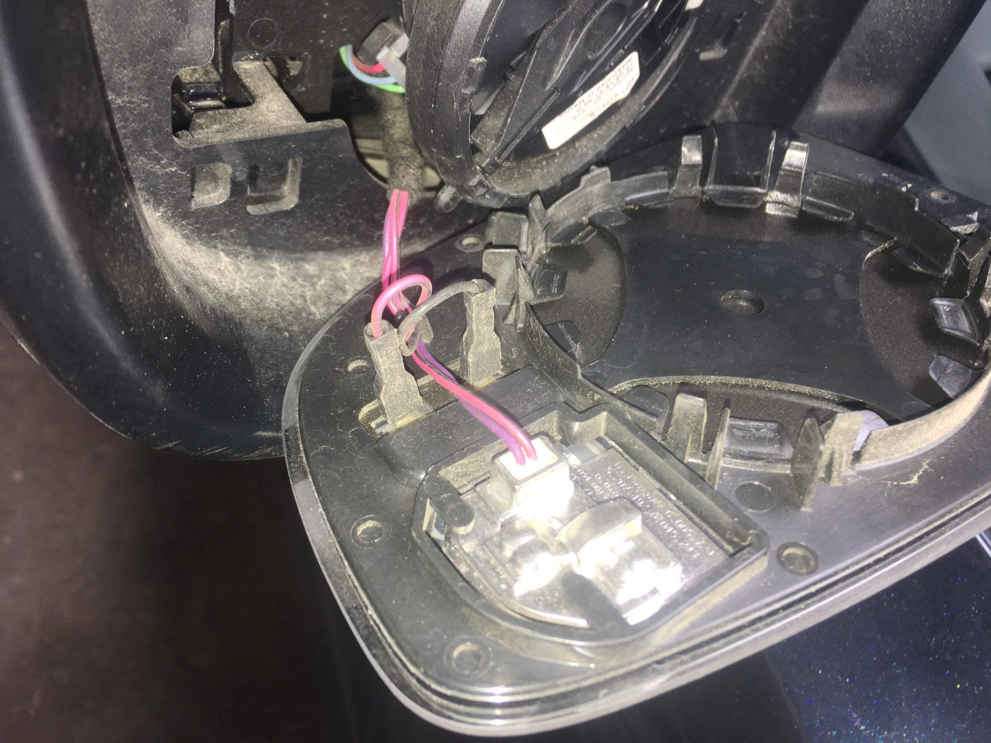

To masz wersje SV, musisz zmienić korpus lusterka, wtyczki będą pasować i przewody są. Korpus lusterka to temat rzeka, są dwa rodzaje montażu lustra, te mexico i te eu i japan.
Czyli na kulkę (eu i japan) na dużą płytkę (mexico). Gdzieś miałem opis całej wtyczki ale chyba wywaliłem te zdjęcia.
Ogólnie to ja zmieniałem wkłady lusterek na eu i wolałem kupić cały korpus z bsm i podgrzewaniem (bo takie mam). Kierunki, sterowanie zostaje bez zmian jak w eu ale różnica jest przy bsm i podgrzewaniu, musiałem podmienić kabelki. Ale ciebie to nie dotyczy.
Mam taki jeden korpus mogę za 20-30 zł oddać sobie potestujesz czy działa...
