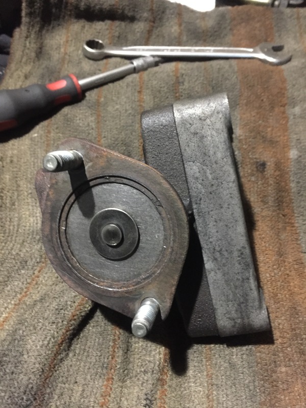

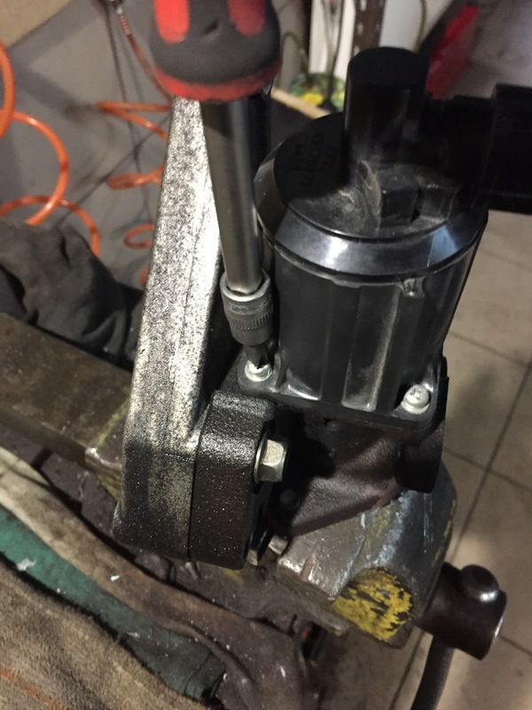

Rozpoczynamy od odkręcenia silnika wykonawczego....
I otrzymujemy :

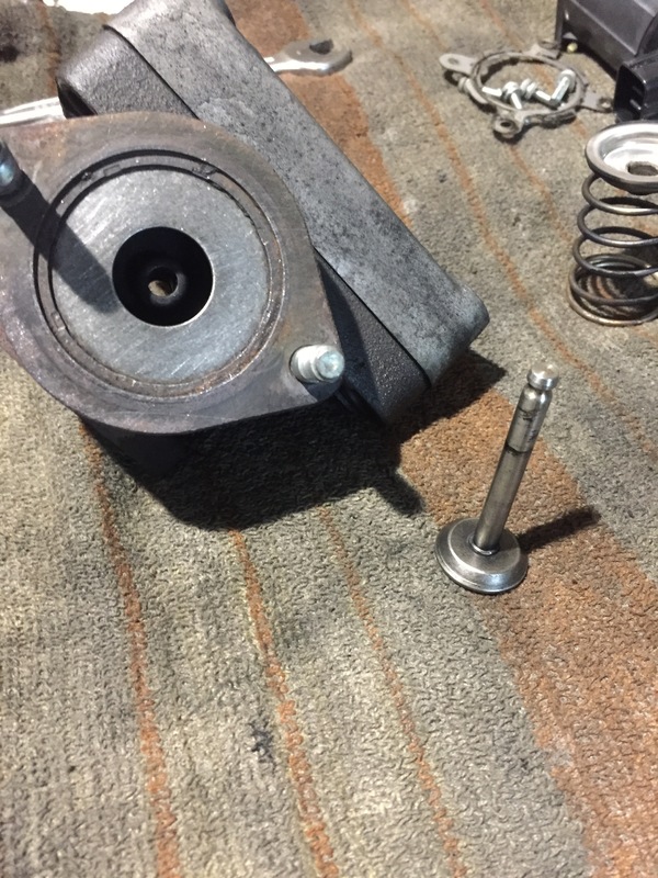

Kolejny krok to uwolnienie sprężyny zwrotnej zaworu...
Następnie przystępujemy do czyszczenia mechanicznego....największej uwadze należy poddać trzonek zaworu.
Oraz jego korpus...
Uzyskanie poniższego widoku gwarantuje sukces.

Całości dokonujemy montując silnik i zabudowując zawór EGR w silniku.

Właśnie walczę z EGR po rozkręceniu go na 2 cześć otrzymałem 2 metalowe podkładki w fotorelacji widoczne na 3 zdjęciu.Skręcać go i zakładać jedną, czy to jakiś patent "regeneracyjny " :) na powiększenie odległości miedzy grzybkiem a silnikiem wykonawczym???
Hog
Od: 27 lip 2014, 19:36
Posty: 68 (0/1)
Skąd: DE
Auto: Mazda 5 2,0 Diesel 2006r. 110KM
Postprzez smile » 25 cze 2018, 23:13
U mnie też były dwie wiec to standard.
