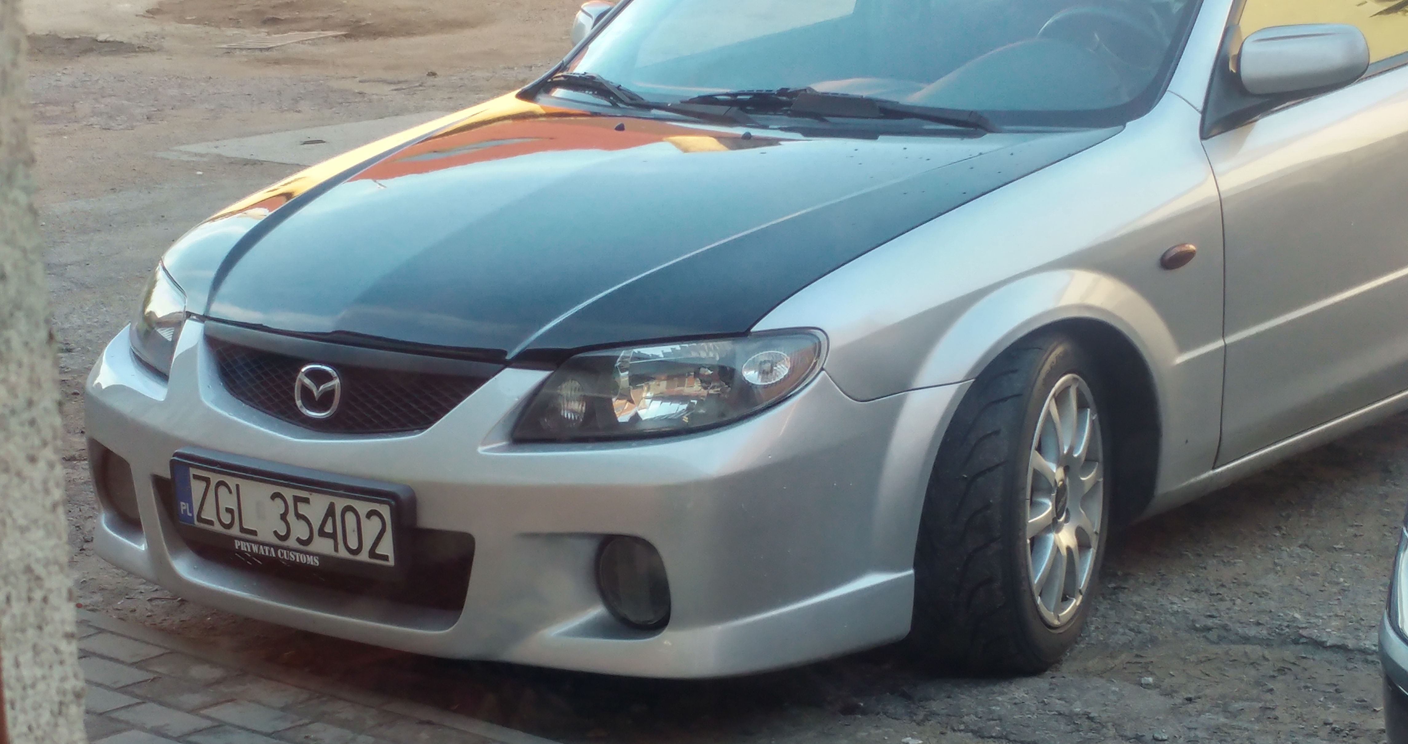

W międzyczasie gdy mnie tutaj nie było wpadły semi slicki na przód <lol>
Do tego zrobiłem sobie prezent na święta w postaci zestawu dodatkowych zegarów oraz potrzebnych akcesoriów do ich montażu. Temperatura i ciśnienie oleju jest teraz monitorowane, a w przyszłości dojdzie jeszcze wskaźnik boosta w trzecie wolne miejsce obudowy :)
Semi-slick RaceGC 195/50, twarda mieszanka docięta aby można było jeździć podczas deszczu

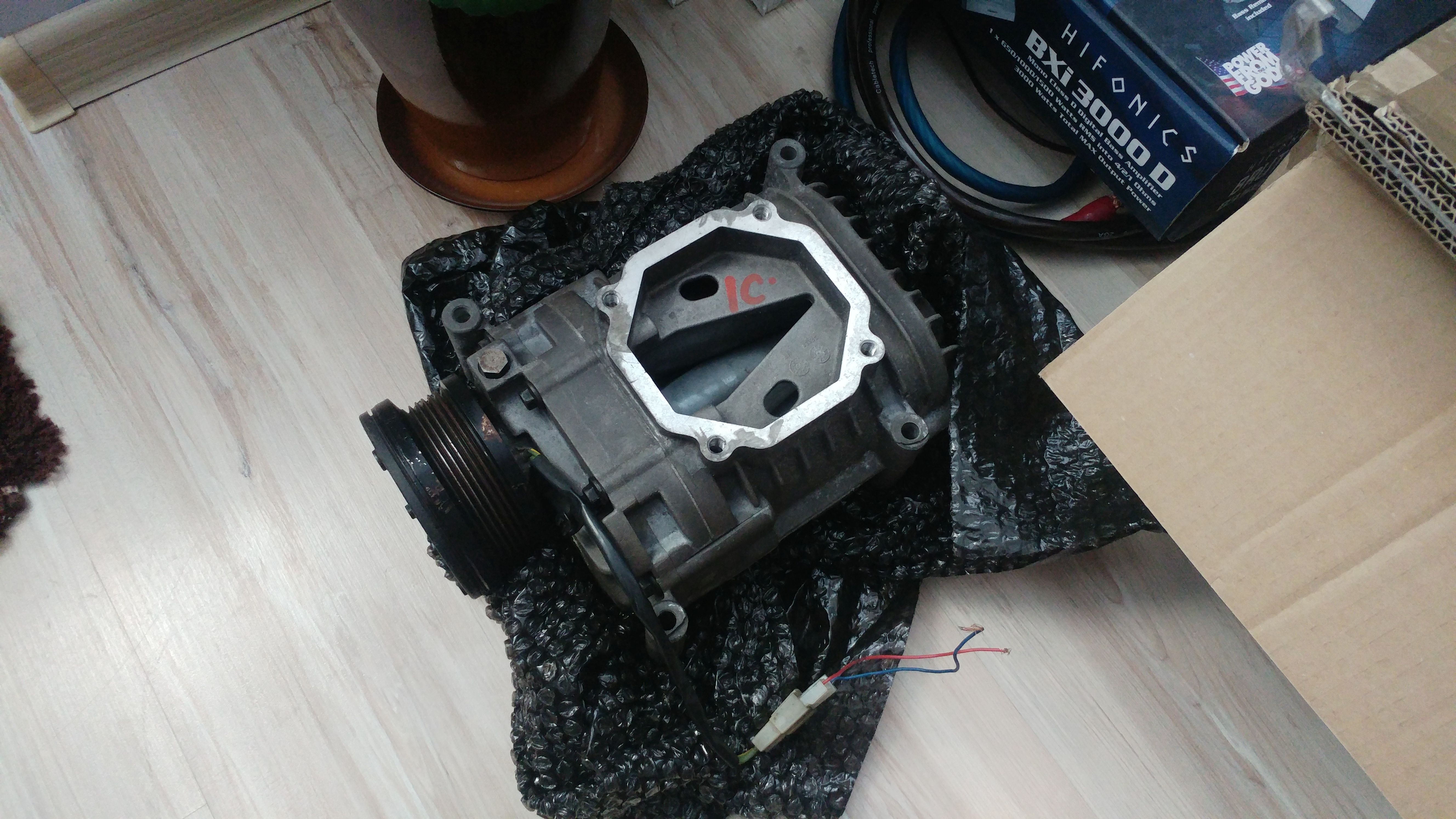

Postprzez Rafalkom » 28 sty 2019, 20:58
Ja tu tylko to zostawię ;P :>
Więcej zdjęć niebawem bo wymieniam w nim łożyska. Do tego mam też wtryski z rexa czerwone 350cc. Ogółem mówiąc powoli zbieram graty.

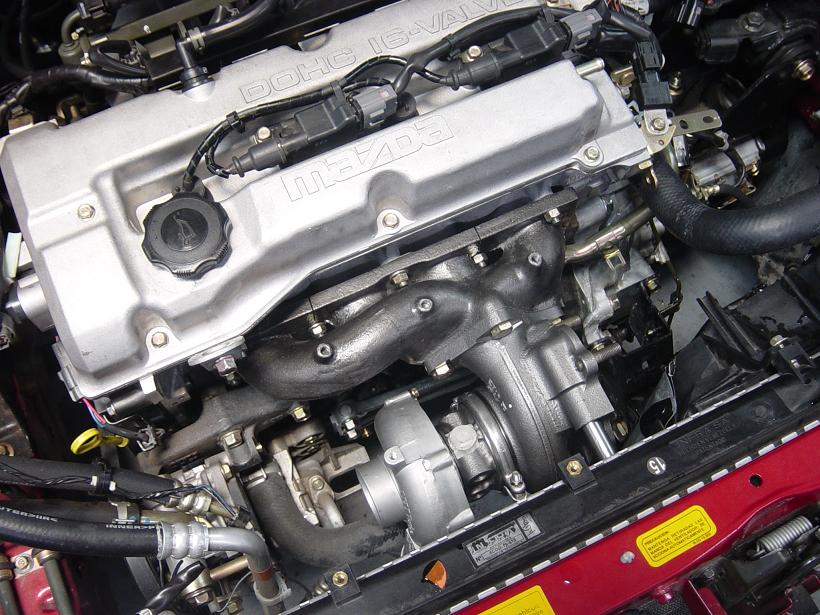

EDIT. To fragment jednej z wypowiedzi z amerykańskiego forum z roku 2005 gościa, który wykonywał turbo kity dla ZM'a
"Well, You will not believe what kind of power this little beast can make.
Here is the picture of the kit with even a better turbo. An IHI VF24 was used in this car and made 201 WHP at the same 9 psi the GT25R made 178 WHP.
We did hit the boost level of 20 psi, however the Map in the Haltech is maxed becasue we use a 2 Bar MAP that takes only 15 psi of boost and then when using the boost controller from Haltech, the ECU will automatically drop the boost to a safer level. That is why the dyno curve will look with a big drop. Tomorrow we will install a 3 Bar MAP sensor to get the maximum. Here is the video.
And a picture of the IHI Turbo in place.
Incredible 270 WHP of a 1.6 liter with stock internals. The car has only 1000 miles."
Przy 9psi tj. około 0,62 bara z turbiny gt25r i wydechu 2.5 cala wypluło 178 kuni na kołach. Trzymam kciuki, że to bardzo realne wartości w tym silniku i na początek cel 150 na kołach byłoby fenomenalnym wynikiem.
