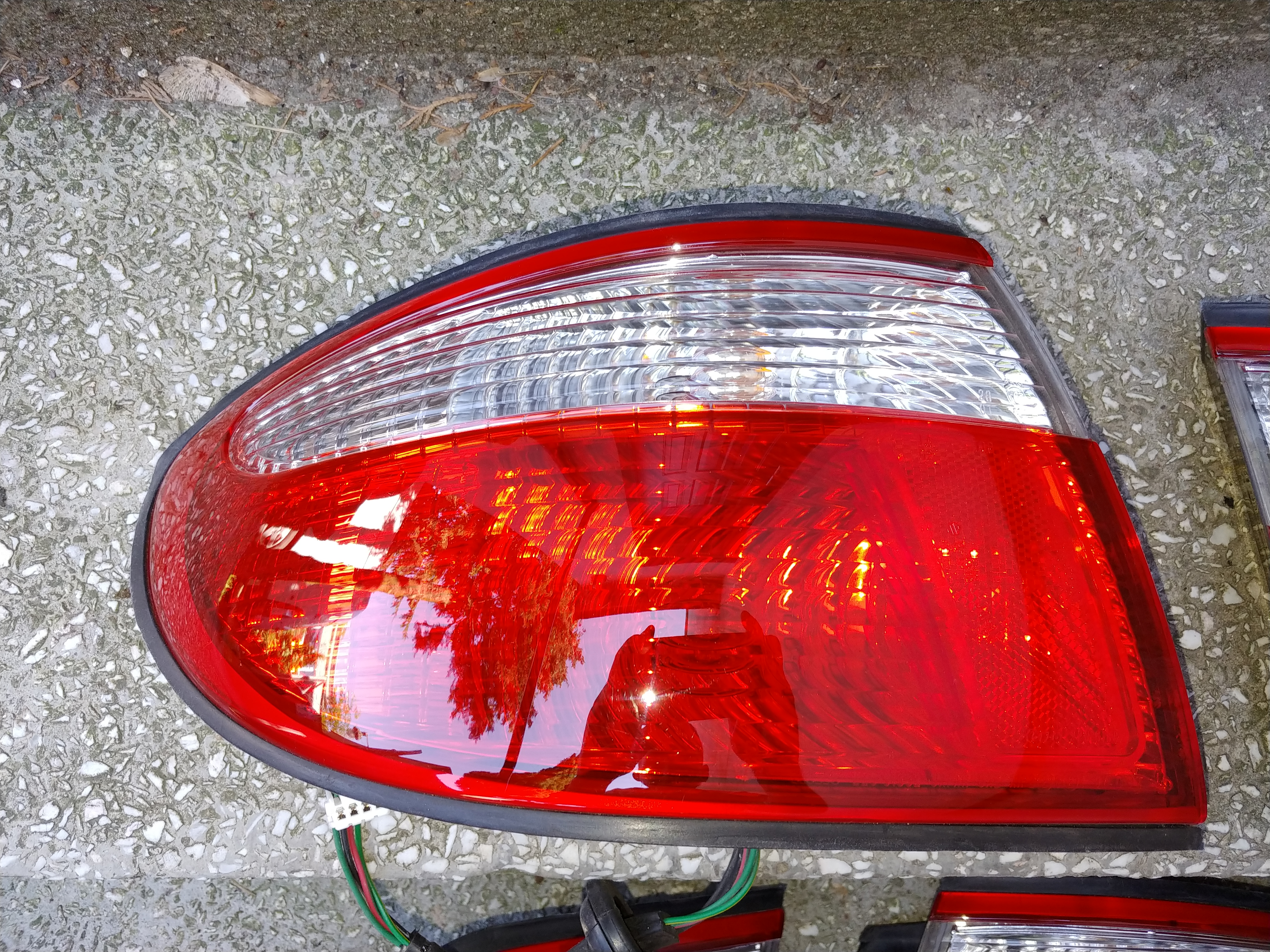

Udało mi się w końcu znaleźć trochę wolnego czasu to wypolerowałem błyskotki <rotfl>

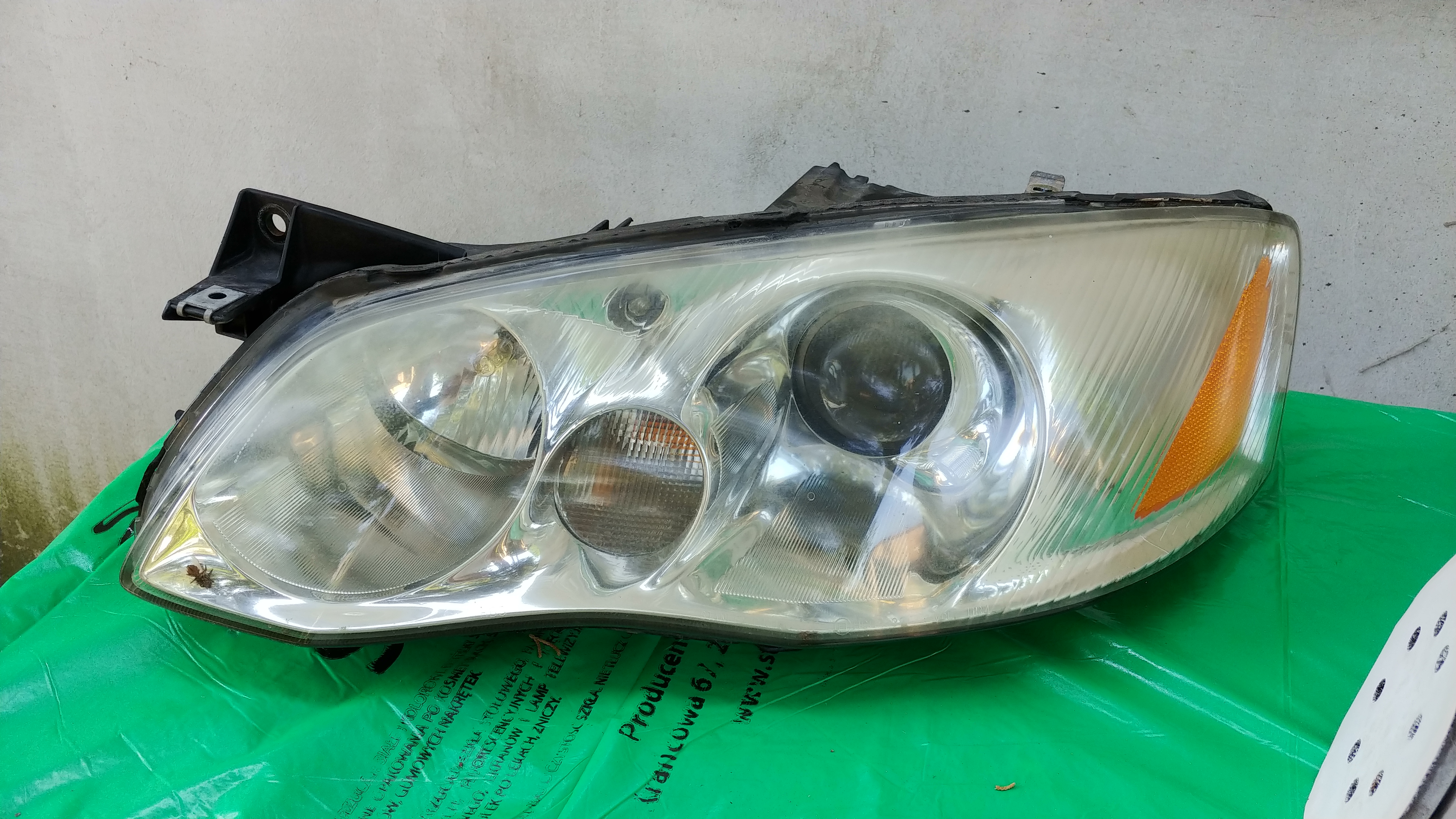

Ostatnio trafiło się trochę wolnego czasu to znów popracowałem nad błyskotkami, tym razem przednie oświetlenie przeszło lekką renowację.
Tak wyglądały reflektory rok po polerce i zabezpieczaniu woskiem:
Rok po polerce...
Rok po polerce...
Rok po polerce...

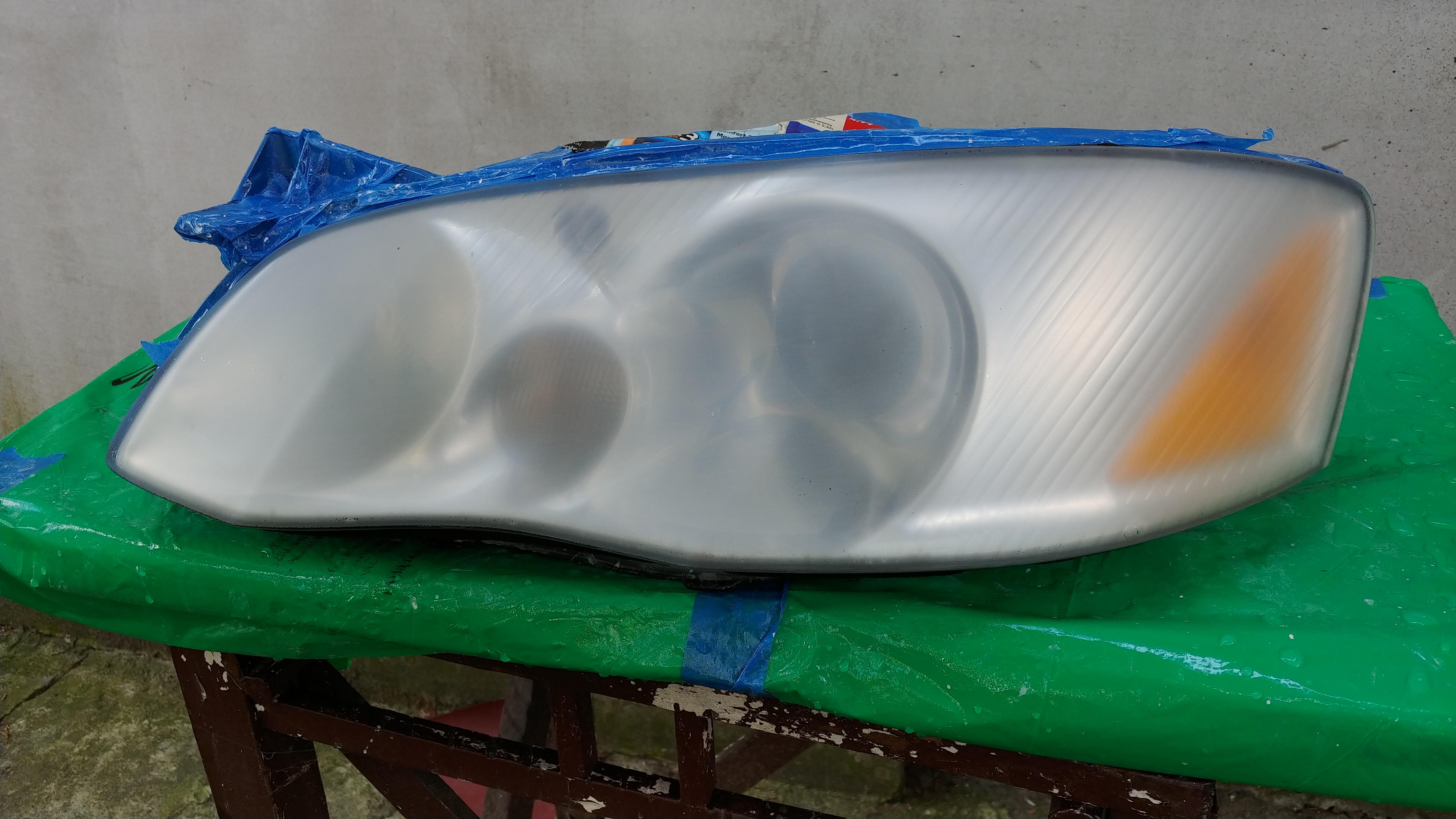

No to do dzieła:
Matowanie
400 na maszynie i od 600 do 2500 wszystkie gradacje na wodę.
Lakierowanie...
Lakier i utwardzacz w proporcji 2:1 plus 20% rozcieńczalnika dla uzyskania lepszej rozlewalności.

Postprzez Longbow » 12 sie 2018, 09:57
<spoko> teraz wyglądają jak moje :D :D :D

Postprzez Devil97 » 15 sie 2018, 01:42
Ładnie wyszło lakier na kloszu nie rozprasza światła? :)

Postprzez Tomas2000 » 17 sie 2018, 06:14
Nie, lakier jest ładnie wylany i bardzo gładki. Wygląda jak lakier seryjny w którym wyjechały z fabryki.
