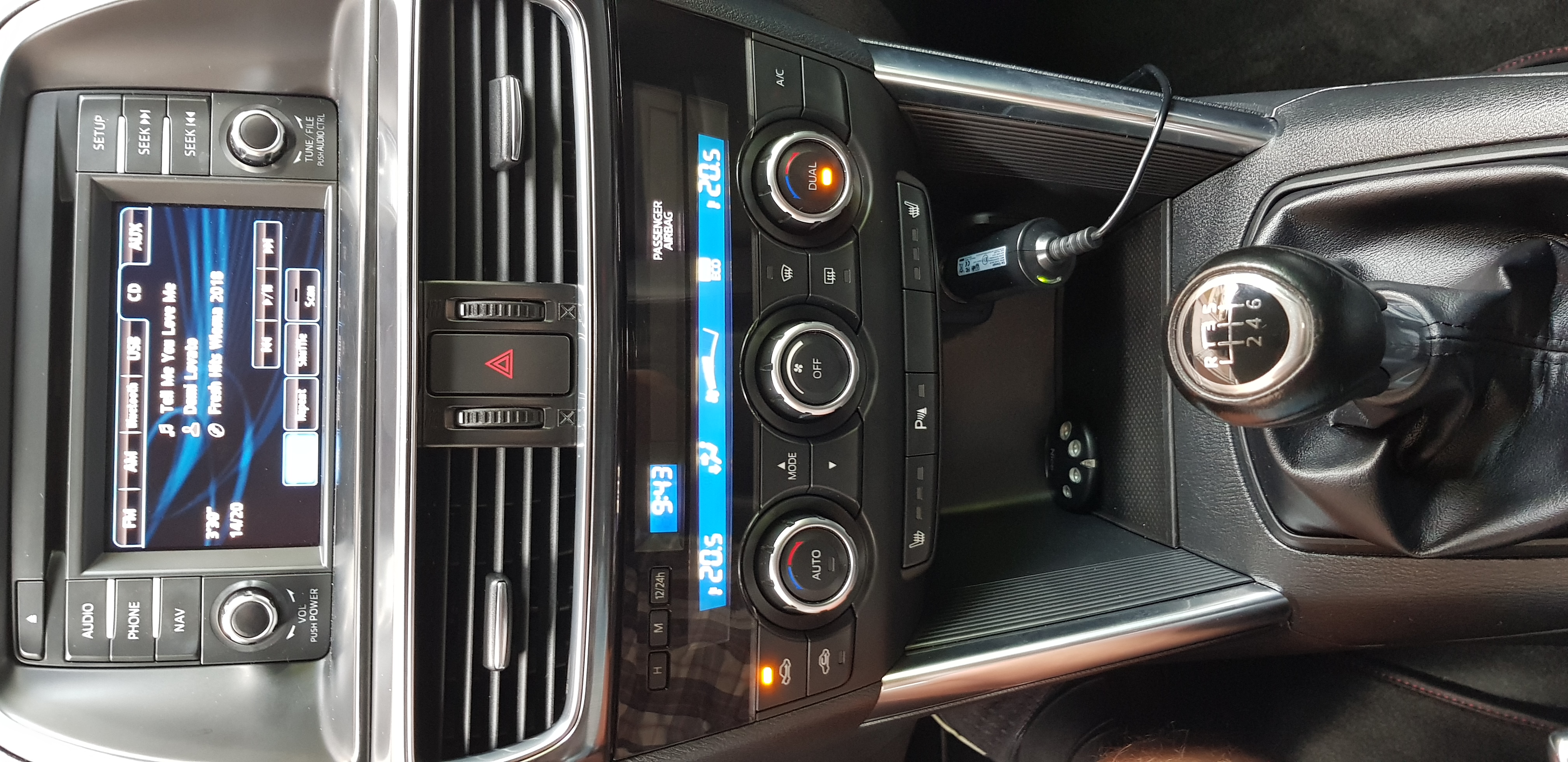

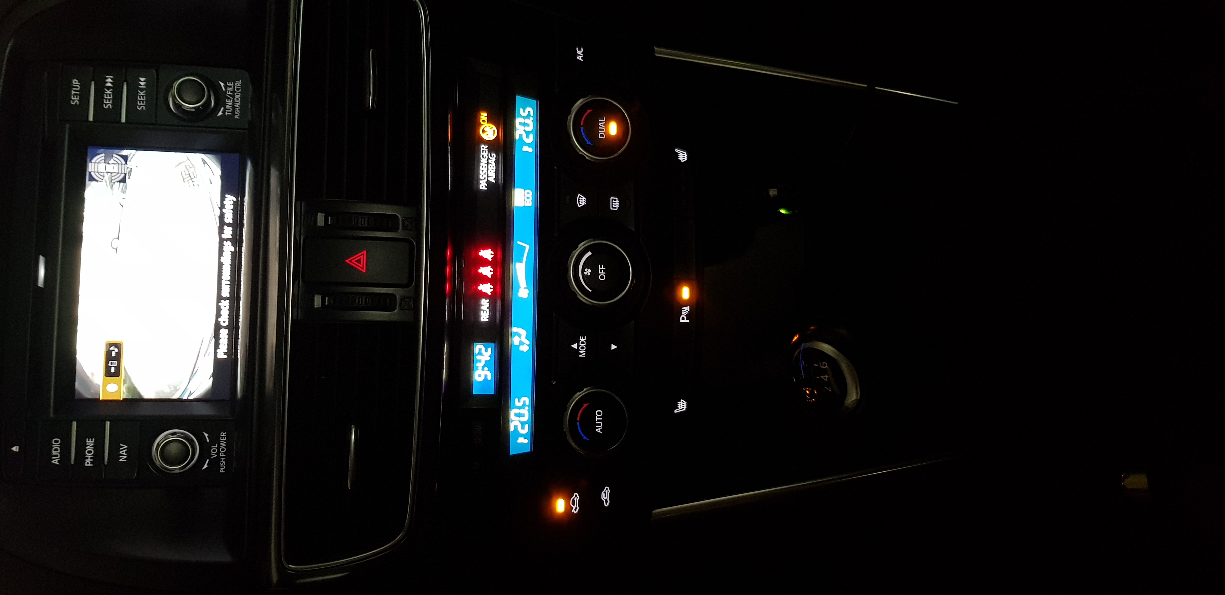

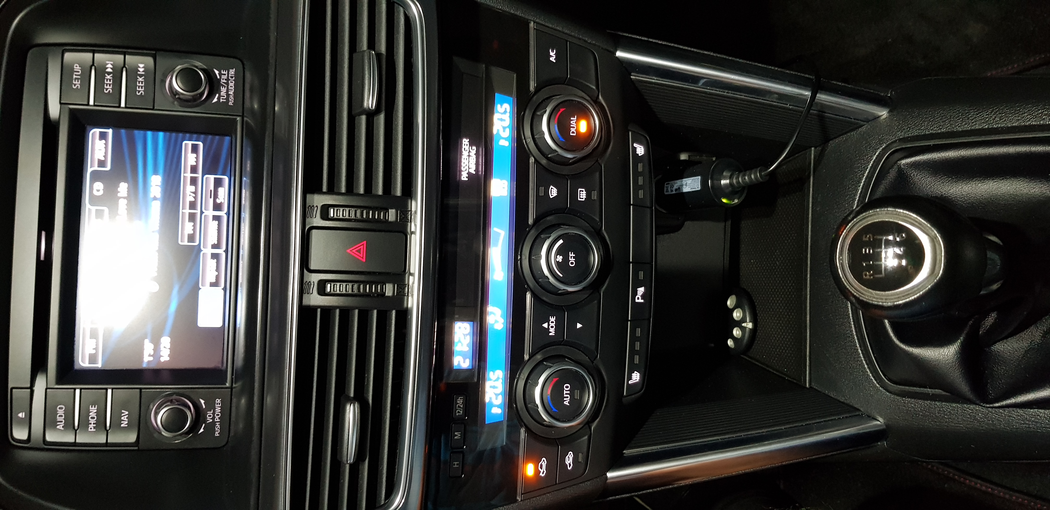

Panel ogarnięty
Spawanie 34 ledów zajęło 2,5h. Efekt ciężko uchwycić na zdjęciu ale co mnie bardzo milo zaskoczyło to tło wyświetlacza dla temperatury itd jest niebieskie w odcieniu tapety radia.

Zostawić niebieski czy wymienić wyświetlacz na czarny ? Jak myślicie?

Dodatki na kierownicy to są oryginalne? Nie widziałem takich, a wg mnie wyglądają świetnie.
Wyświetlacz panelu klimatyzacji jest dla mnie za jasny, możesz dodać jakiś ciemny, przezroczysty plastikowy pasek między diody a LCD – będzie ciemniej. Ja tak robiłem przy zmianie podświetlenia w 6 GG.

Kierownica w 100% oryginał i również mi się bardzo podoba pochodzi z poliftowej cx5. No świeci dość mocno, z jednej strony niebieski fajnie komponuje się z radiem a z drugiej strony przymomina podświetlenie hyundai-a. Zawsze mogę przełożyć sam wyświetlacz z panela mazdy 6, a ten jest czarny i chyba tak zrobię.
Jak dla mnie kierownica rewelacja!
Panel z CX-5 ma przeźroczyste tło a z 6 czarne?
Tak. Panel z mazdy 6 ma czarne tło a z cx5 zdecydowanie jaśniejsze gdyż jest podświetlany innym kolorem i słabszymi ledami. Udało się przyciemnić podświetlenie, niestety wyświetlacz z mazdy 6 ma w innych miejscach nóżki wiec pomimo zgodności wymiarów nie pasuje. Ogólnie pomimo bliźniaczego wyglądu i dokładnie takiego samego rozmieszczenia przycisków, takiego samego wyświetlacza z identycznym ikonami, nawet kostki elektryczne takie same to panele są innego producenta. Wiec ten z mazdy 6 posłużył jedynie za dawce led ów.
