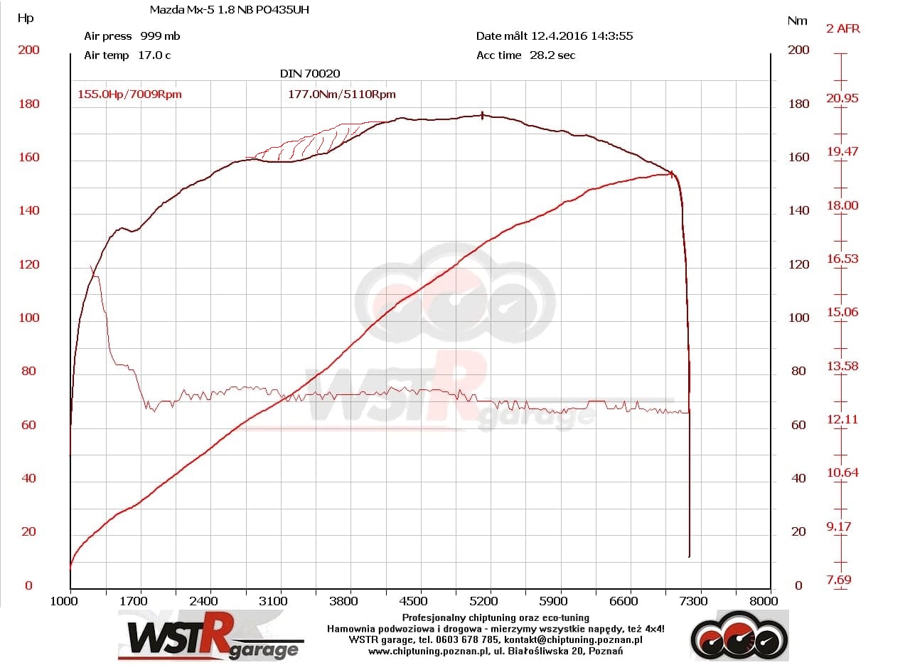

Postprzez Płomień » 3 cze 2018, 09:19
Wałki, kolektor wydechowy i strojenie dają w LF ponad 200km. Gotowy set od BBR. Przyrost +50km, albo raczej +33%. Ciekawe ile więcej można z niego wyciągnąć.

Postprzez marcinowozniako » 3 cze 2018, 09:33
Pyton napisał(a):Przyklad misiaka pokazuje ile po obrobkach glowic, zalozeniu walkow z klze wydajniejszych wtryskiwaczy dolocie i wydechu plus strojenie i przybylo ok 20km.
Czy to dużo czy malo , raczej malo patrzac co by takie mody daly np w k20 hondy.
Mimo wszystko kiepski przykład, prawdopodobnie z dwóch powodów. Mierzył Łukasz kompresje w tym silniku? Jeżeli ma zdrowy silnik i kompresja jest prawidłowa to uważam że ma złe sterowanie silnikiem. To że ma tam założonego deta w trybie Fi to fajnie ale to niestety w jego przypadku może być za mało. Jakby zmienił seryjne ecu z Kf na K8 gwarantuje przyrost mocy.
Płomień napisał(a):Wałki, kolektor wydechowy i strojenie dają w LF ponad 200km.
Tak z ciekawości o którym LF mówimy? O tym 2.0 tak? Jaką to moc miało w serii, zdaje się że tu jakieś widełki będą? Jakieś konkrety, typu wykres z hamowni?
Bo_Lo napisał(a):Oczywiscie na myśli lekkie poprawienie fabryki czyli obróbka głowic,walki,kolektory i strojenie na czymś lepszym niż Atari czyli det3.
Kolektory wydechowe? Z tego co mi się udało ustalić to zestaw seryjny kolektor klze większa przepustnica, dolot wydech, obróbka kanałów dolotowych głowicy, wałki strojenie, i ludze wyciągali kiedyś od 220-240KM.
