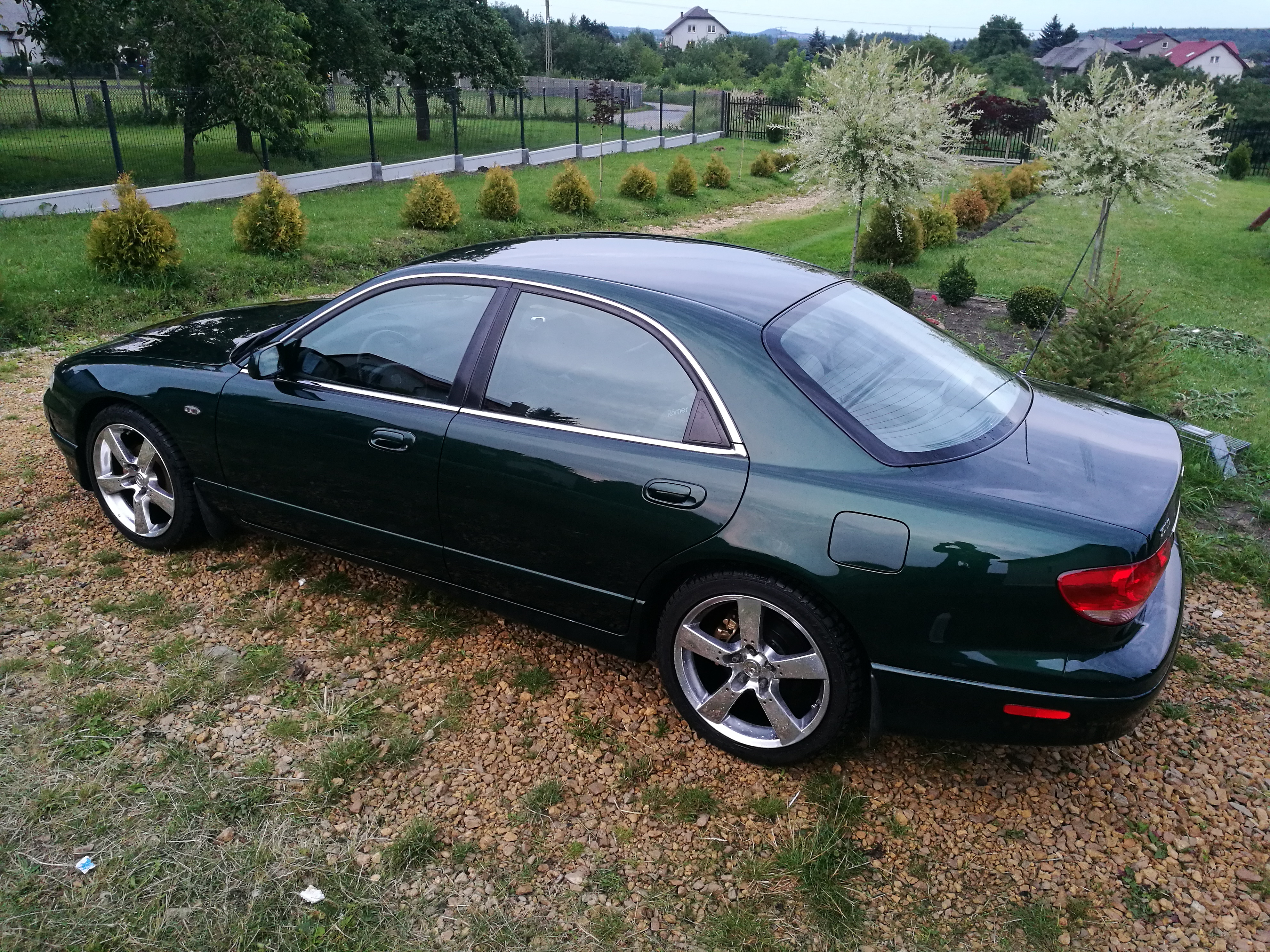

I jeszcze zdjęcie po myciu zielonej w słońcu

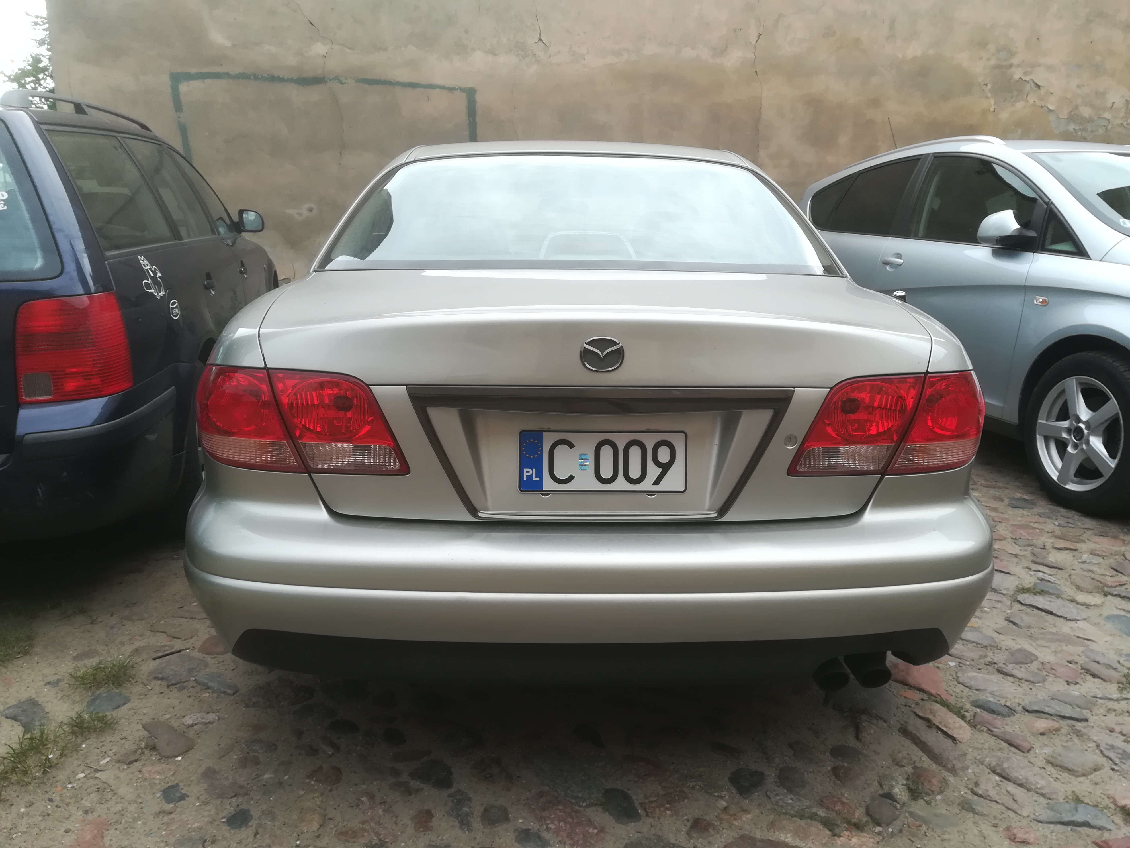

Ja mam najblizej. Musze zejsc pietro nizej w pracy. Pytalem chlopakow w wydz komunikacji ale mowili ze moze byc tak ze to nie tylko kwestia blach ale ze na te nowe rozmiary ma byc nowa pula numerow. Czyli inne nr niz dotychczas. Tak jakby rejestrowac na nowo. Czyli koszt tez inny na pewno. Dam znac jutro. Moze beda juz dokladnie wiedzieli

Tablice za małe
, ale chodzi o możliwość zamiany wielkości i samego numeru. Na tył zrobię większą lub dodatkowa ramka
przód będzie super.
W millenijnym tyle po lifcie gorzej to wygląda ze względu na dużą ramkę chrom. W przedlifcie będzie lepiej.
Prawie jak w... Szwajcarii

Śmiesznie mała ale ciekawie wygląda
