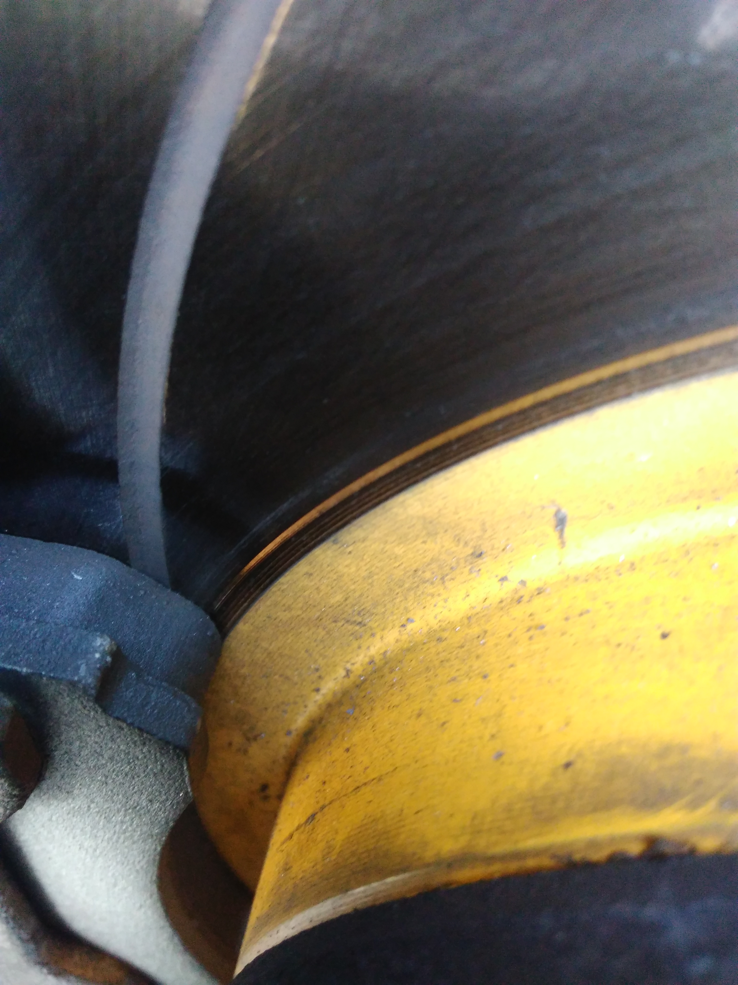

Podejrzewam jeszcze jedna rzscz-klocki co założyłem pracują też ok 2 mm poza powierzchnia przeznaczona na klocek(w kierunku środka) moze to powoduje problemy bo jak się kończy powierzchnia cierna tarczy to jest malutki rowek i później już ta powierzchnia malowana.

Czy ta powierzchnia nie dla klocka wystaje ponad tarczę?

Neonixos666 napisał(a):Czy ta powierzchnia nie dla klocka wystaje ponad tarczę?
Tego nie wiem,farba się w tym miejscu starła,jeśli wystaje ponad powierzchnię cierna to na tyle że jakoś specjalnie tego nie widać.

A tak wygląda to o czym pisałem że klocek jest większy od powierzchni ciernej tarczy.Pytanie czy to może mieć wpływ i czy coś z tym robić.
Wystający klocek za tarczę raczej nie ma znaczenia. Płomieniowi tak wystaje nie słyszałem by się skarżył, a z hamulca jest bardzo zadowolony.

Moim zdaniem klocek jest za duży ale nie na zewnątrz bo to nie ma znaczenia klocek jest za duży od wewnątrz i tam szlifuje Rand dodatkowy przez co nie hamujesz cała powierzchnia klocka

widać tam mocniejsze tarcie na tarczy i może miękki pedał jest od dopasowywania się klocka do tarczy za każdym razem.
jak trze po tym zoltym od wewnetrznej czesci to nic dobrego na pewno nie jest.moze byc tak ze cala sila klocka opiera sie glownie na tej zotlej wyzszej powierzchni ktora jest tlusta i sliska, przez to zero czucia na pedale i mocno musisz wciskac pedal by auto wogoe chcialo zwalniac.
wyjac kolecek wziasc na ostrzalke przyszlifowac wlozyc i tyle. ewentualnie tarcze przetoczyc na tej zoltej powierzchni na rowna z strefa cierna.

Jakby się zapierało o "żółte" i nie tarło o warstwę cierną tarczy to by na pozostałej był rudy nalot, a tarcza jest elegancko wytarta.

Mialem to sami u siebie po montazu tych tarcz.. Hamowalo normalnie , po szlifnieciu klocka aby nie tarł w miejscu gdzie jest polakierowane nic sie nie zmienilo. Wg mnie uklad zapowietrzony albbo gdzie cos zle siedzi.
