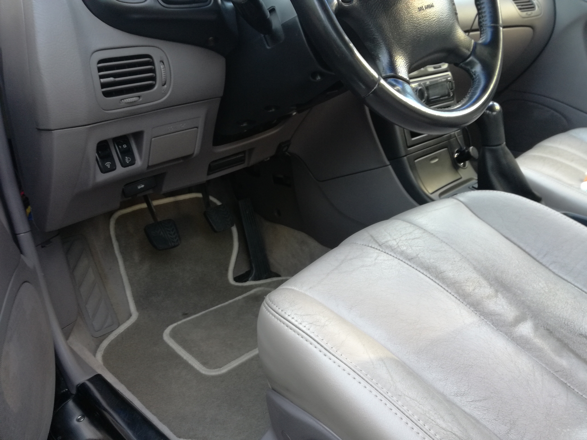

Wpadły dywaniki beżowe :)

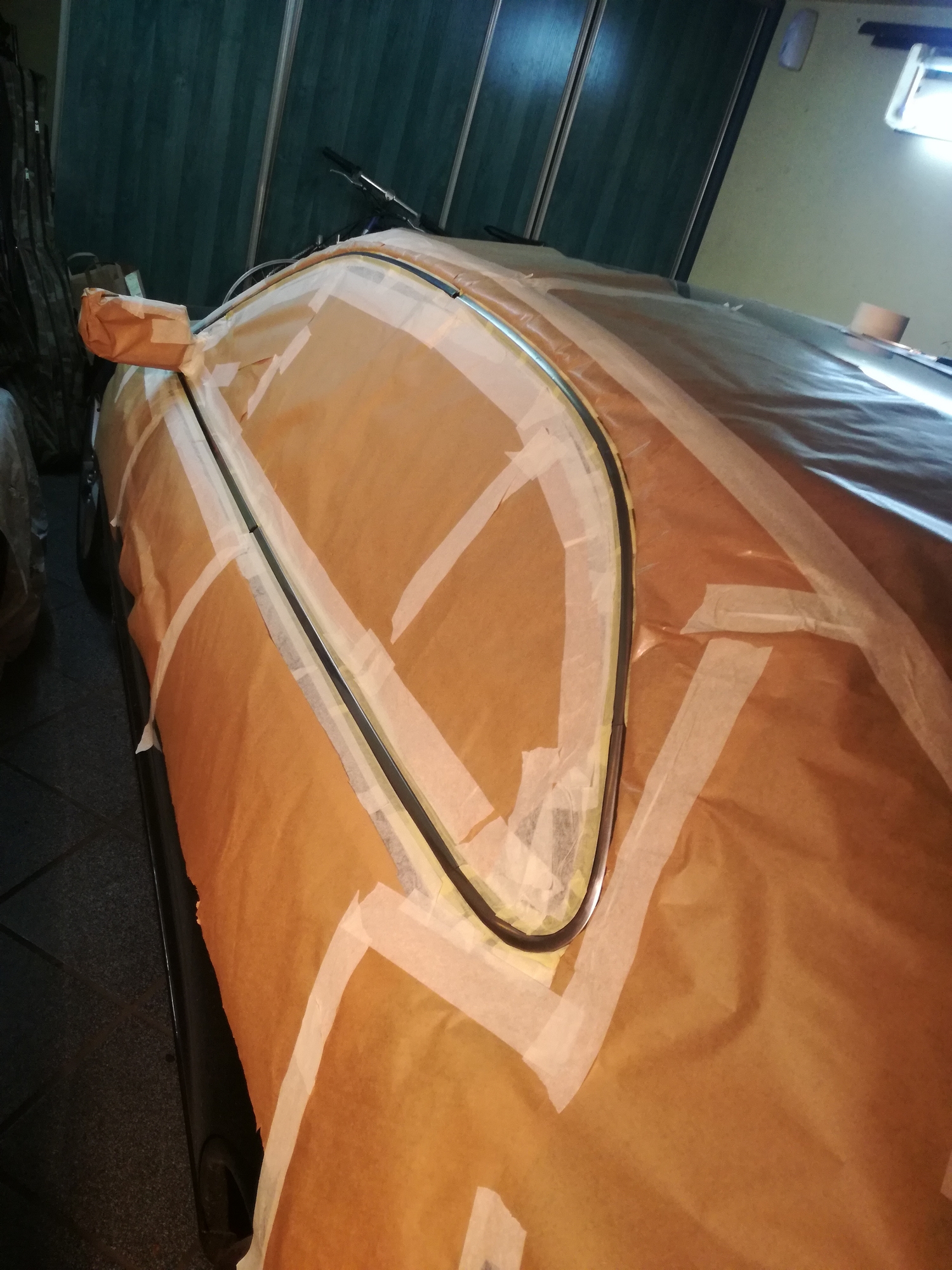

Wczoraj zabrałem się też za malowanie chromowanych ramek. Nie rozbierałem jeszcze boczków i bałem się tego robić więc zdecydowałem się na oklejanie <glupek2> Całe 2.5 godziny roboty żeby potem w 15 minut to wszystko ściągnąć ;P
noc mnie zastała :|
I efekt finalny rameczek pomalowanych na czarno

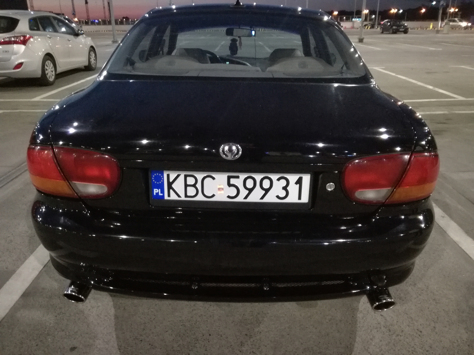

i wreszcie najważniejszy mod z dzisiaj <faja> podwójny wydech <serduszka> końcówki Ulter n1-57L i P
Wreszcie to mruczy tak jak powinno <faja>

Postprzez jurand » 24 maja 2018, 20:42
Nie jestem przekonany (to tylko moje widzimisię!) do czarnych ramek. :|
Jak spoglądam to teraz góra wygląda jak od Alfy a moim zdaniem pewne detale jednak decydują o sylwetce i całym "dizajnie"!
To coś jak u Matthew90 z listwami bocznymi: biliśmy się z myślami ale w końcu rzecz przeszła do porządku dziennego ;)
p.s. Zdjęcie oklejonego Xeda... <spoko> <lol>

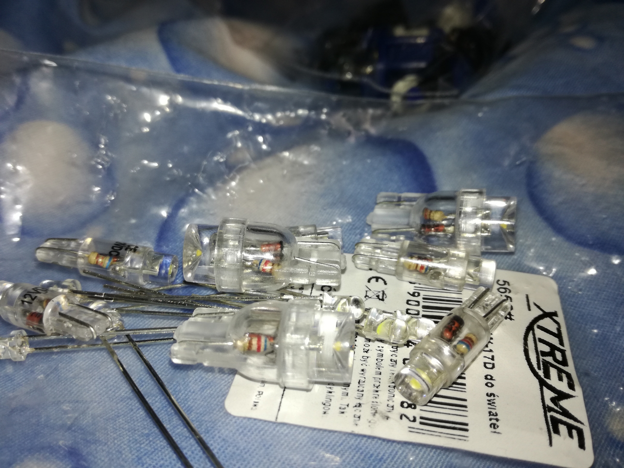

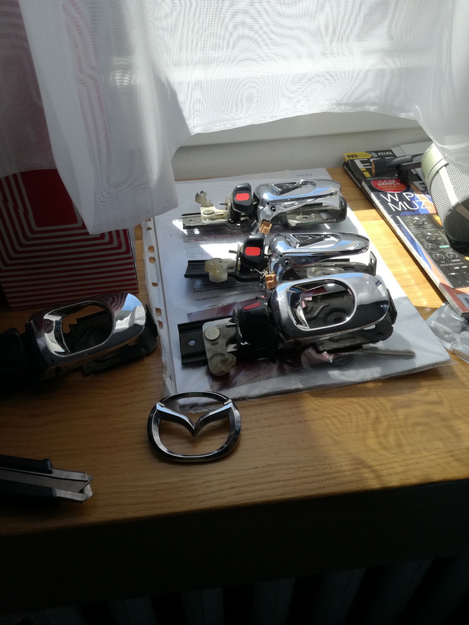

Dzisiaj przyszła do mnie paczka z klamkami chromowanymi – thx maliniak :) oraz paczka z lampami przed liftingiem, znaczkiem nowym i innymi różnymi gratami :D będę również pracował nad oświetleniem przycisków i zegarów.
EDIT 29.05.2018
Powalczyłem coś z podświetleniem ale szału nie ma :( na razie zrobione zegary, włącznik tempomatu i przeciwmgielnych oraz nawiewy szyb. Najgorzej idzie z panelem klimy, będę chyba musiał pomyśleć nad jakimś paskiem bo diody dają nierównomierne światło <zawstydzony> :|
Zająłem się też drzwiami kierowcy bo boczek już dosłownie odpadał i ciężko było zamykać drzwi. Przy okazji wpadła chromowana klameczka :) bardzo cieszy oko

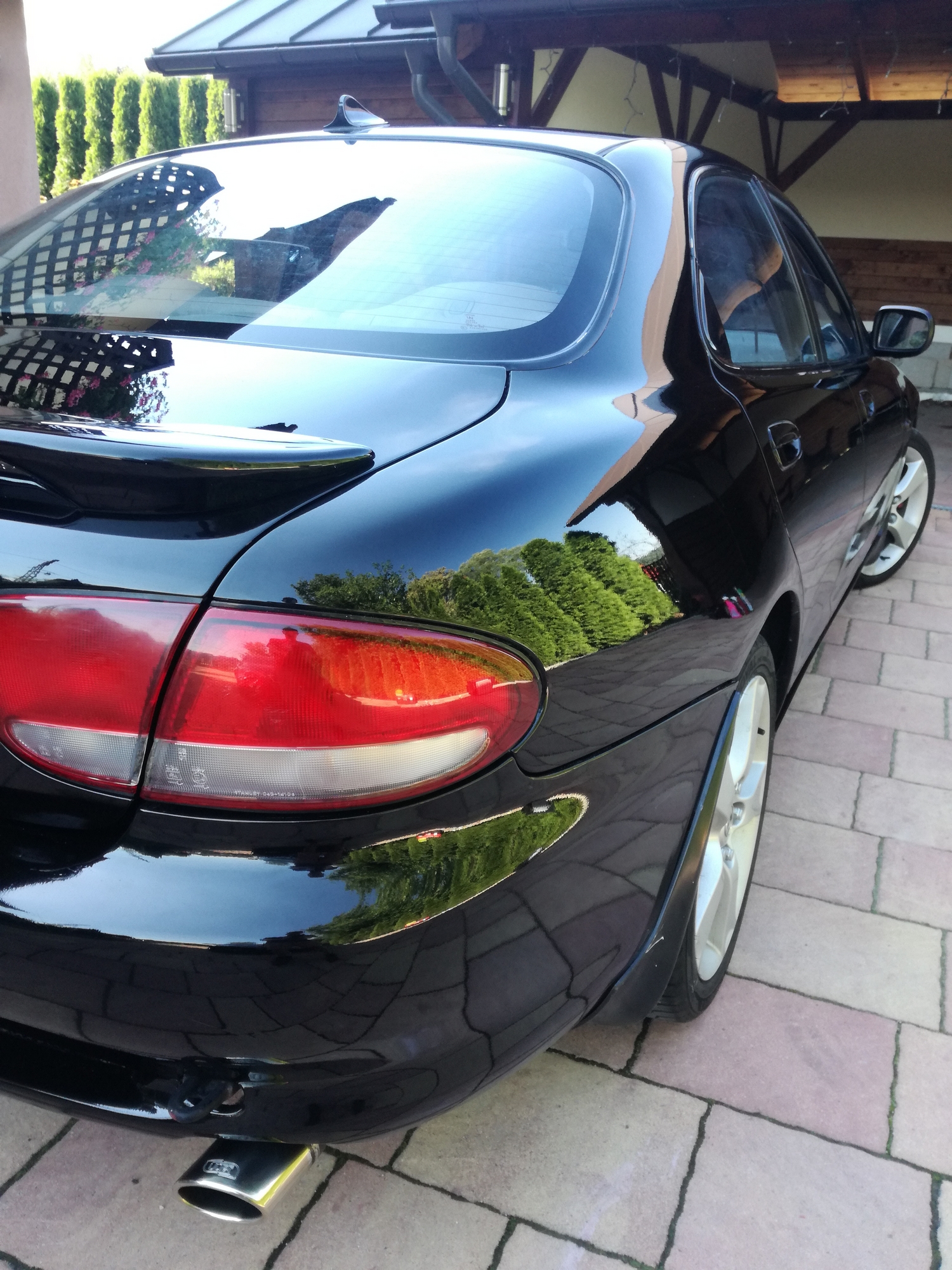

Jakiś czas temu wleciała lotka. Oprócz tego Madzia dzisiaj przeszła amatorską kosmetykę :) szampon + polerka ręczna + wosk. 5 godzin roboty. Efekt zadowalający

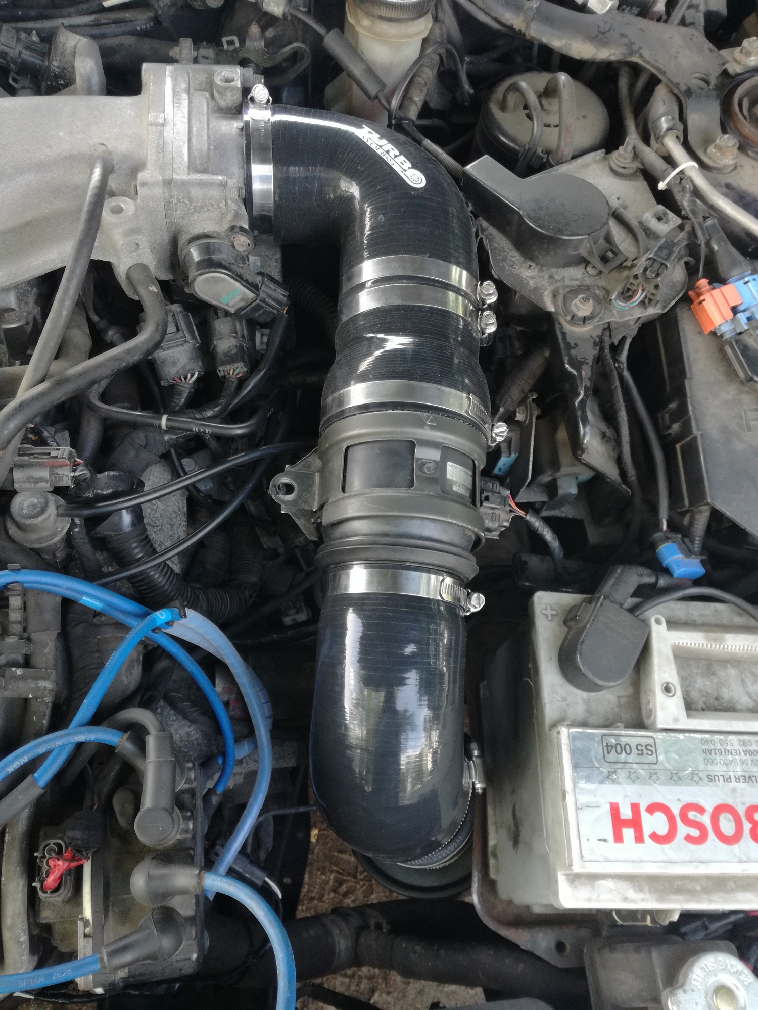

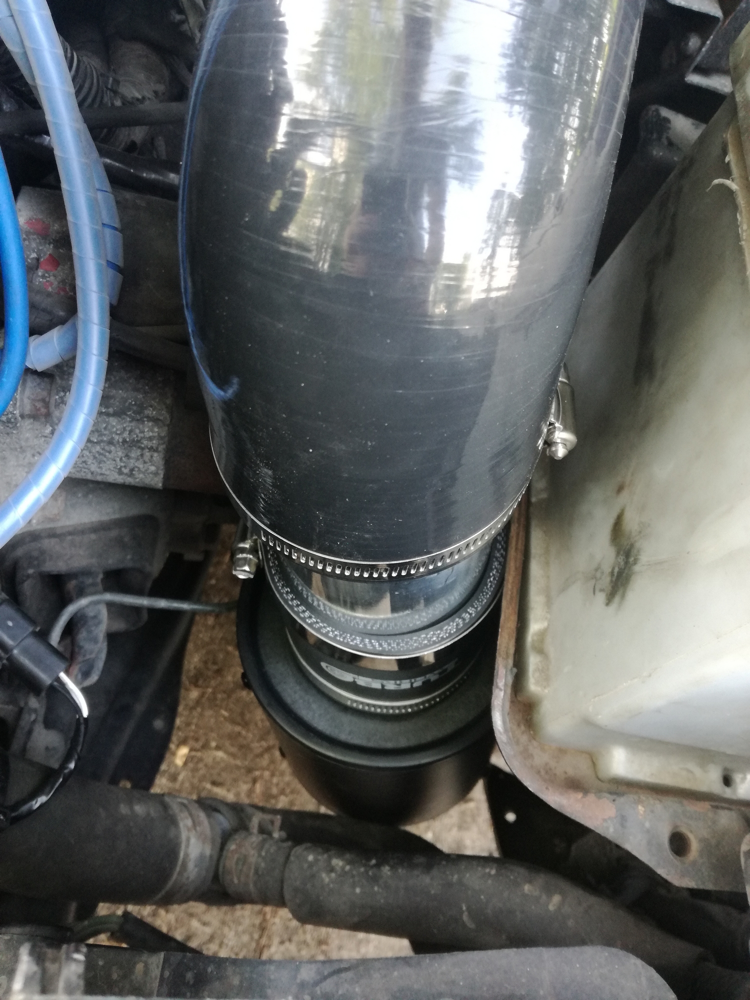

Wczoraj został poprawiony zapłon. Okazało się, że był na ustawiony na 14 stopni :| troszkę się Madzi poprawiło zbieranie. W międzyczasie została też przeczyszczona przepustnica. Dzisiaj zakończyłem konstrukcję CAI – piękne brzmienie! Jeszcze tylko myślę nad dodaniem rurki przez którą będzie wlatywało powietrze na stożek. Podziękowania za wskazówki dla Risto i Setritus.
