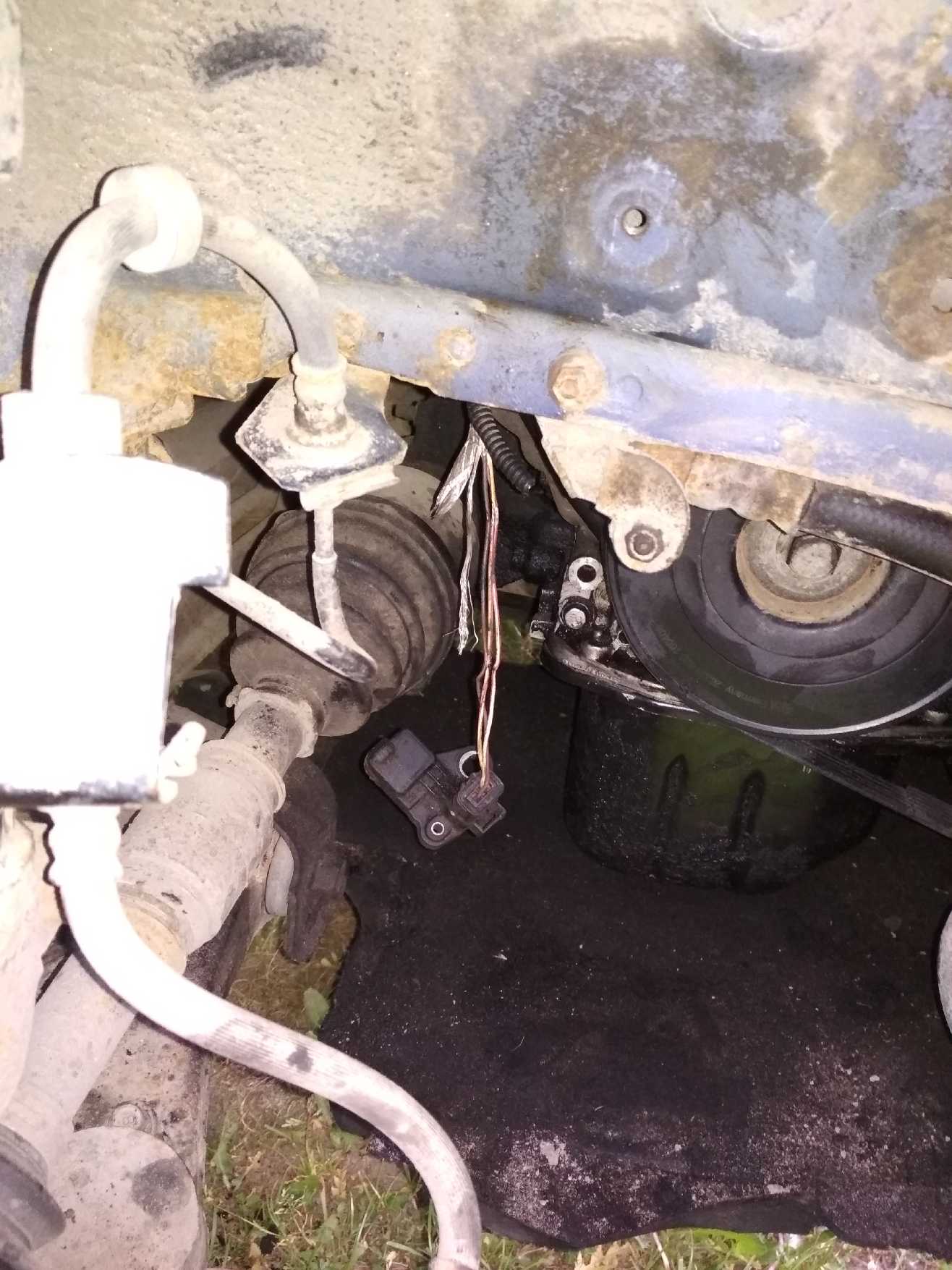

Chyba coś nie tak jest z czujnikiem położenia wału korbowego, jakiś kabel wystaje, ale dziwne, bo 3 kable są podpięte, a skąd ten goły wystaje, hmmh.

Czujnik wymieniony, mazda śmiga. Trzeba jeszcze zlokalizować skąd cieknie olej.
