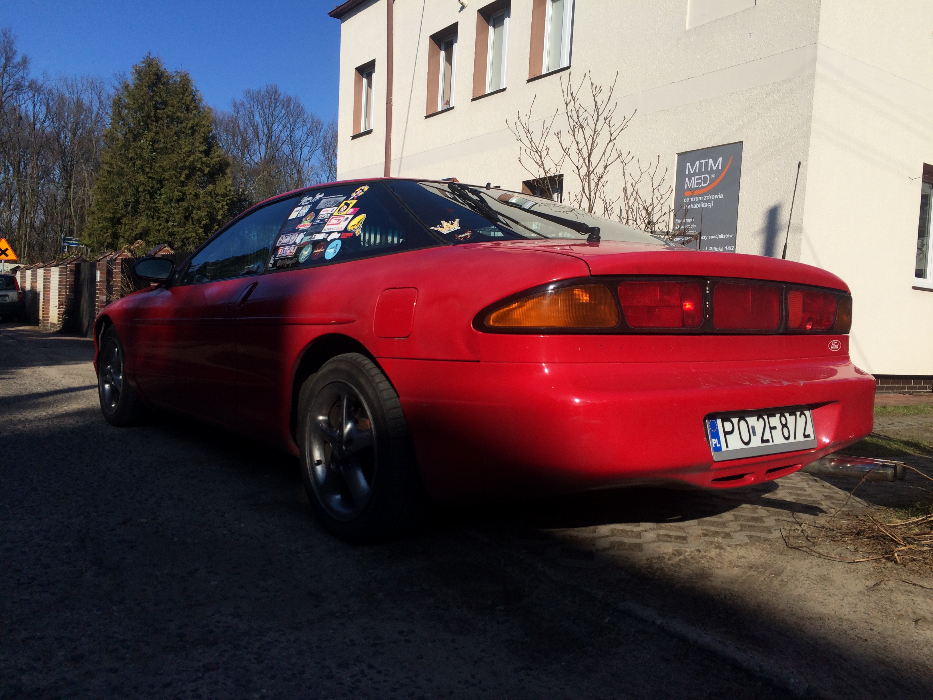

Po zlocie na Torze Poznań wreszcie stwierdziłem, że pora założyć wątek o Probe
Probe to moje "pierwsze" poważne auto. Początkowo 2.0 zostało zastąpione 2.5 v6 KLDE i dzięki Pomocy Kuzaja i Miedziaka udało się je przywrócić do stanu używalności. Hobbistycznie pracuje na Torze Poznań, więc staram się modyfikować auto pod track daye oesy itp.

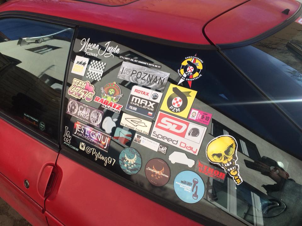

reszta seria + Duuuuużo nalypek na szybach

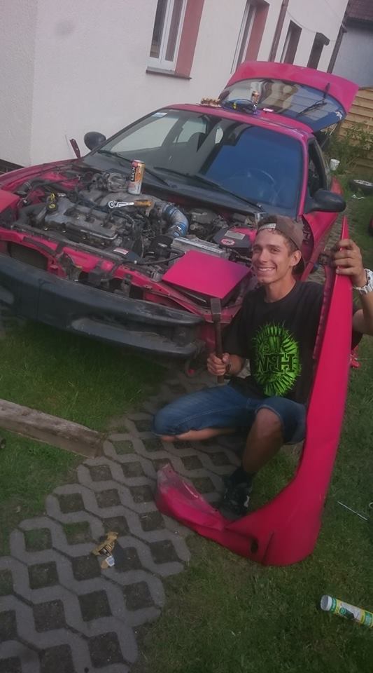

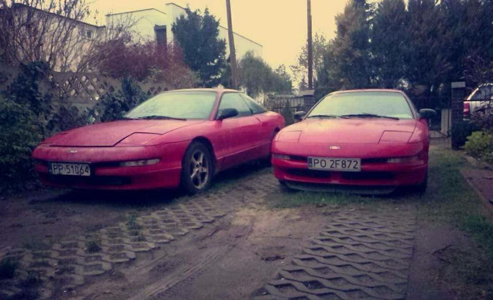

Na 19 urodziny udało mi się znaleźć dawce za małe pieniądze, więc od razu padł pomysł swapa na 2.5.
Po przełożeniu silnika okazało się, że aparat zapłonowy był trafiony a dodatkowo przy wyciąganiu silnika została naruszona wiązka silnika, przez co pół roku auto stało nie jeżdżone.
Po wielu namowach KUZAJA auto trafiło do Miedziaka, i wreszcie udało się je uruchomić.

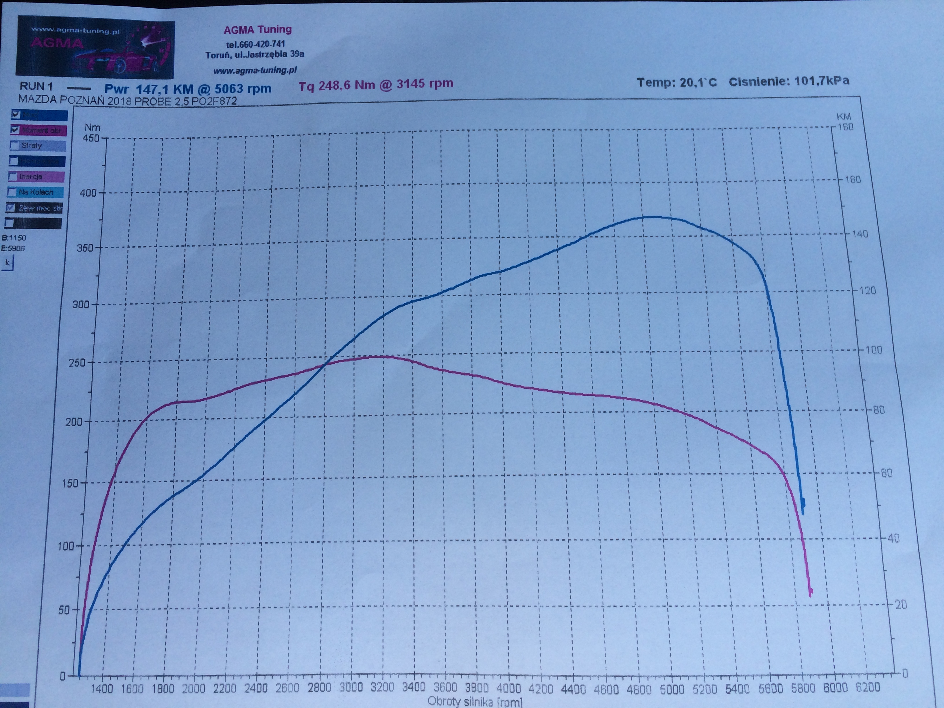

Finalnie jestem zadowolony z auta. Wykres z hamowni na zlocie(załącznik) pokazał 147KM i 248 Nm z czego się cieszę.

Mnie zaskakują Nm. Seryjny KL miał 210-215 a tu prawie 250 :| :|

KUZAJ napisał(a):Mnie zaskakują Nm. Seryjny KL miał 210-215 a tu prawie 250 :| :|
Kwestia sterowania, sprawdźcie jakie tam ecu siedzi bo wszystko strasznie nisko jest za nisko jak na ten silnik. :D

Ostatnio coraz bardziej zastanawiam się, czy wpływ na tą niską moc może mieć trochę przestawiony aparat zapłonowy i baaardzo nieszczelny wydech na połączeniu kolektory- ypipe?
Zobaczymy bo barany z ebaya bardzo fajnie wyglądają i jak będzie większy zastrzyk gotówki to chyba się na nie skuszę.

Na pewno nie aż w taki stopniu. Mowa raczej o 2-3KM nie więcej.
Maksiu_z_Probe napisał(a):baaardzo nieszczelny wydech na połączeniu kolektory- ypipe?
To już prędzej ale to i tak ciekawe skąd ten NIut. Bo tego niuta masz więcej niż ja u siebie <czarodziej>
To że KL się kręci do niecałych 6 tyś też normalnie nie jest :D

Właśnie pare osób na Poznaniu mi wspominało, że mam bardzo duży moment jak na ten silnik.

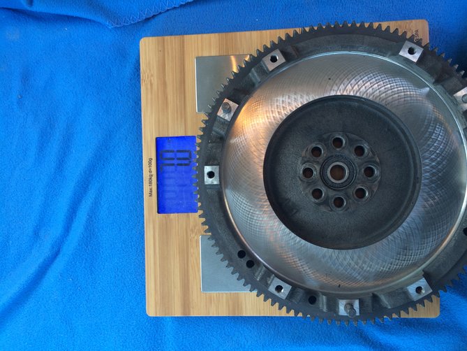

Jeśli faktycznie tak jest to tylko się cieszyć, bo z modów zamiast kupować lekkiego zamachu z k8 stoczyłem serie KLa do 7kg

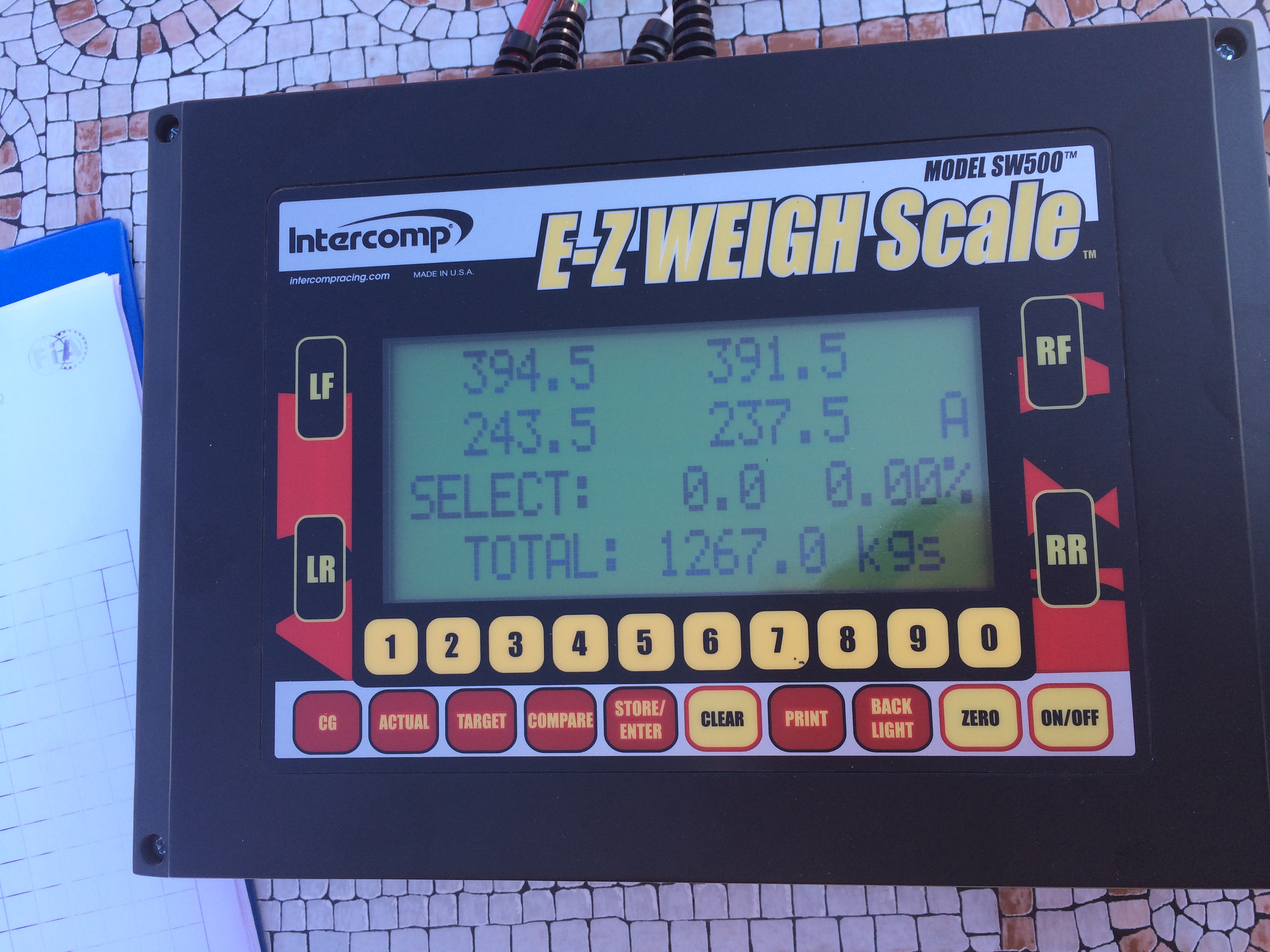

W trakcie WSMP udało mi się zważyć Probe
Z pełnym wnętrzem jakimiś gratami wyszło 1267 kg

Postprzez marcinowozniako » 22 kwi 2018, 22:09
Ile Paliwa? To tak naprawdę nie jest super ciężki ten probe, myślałem że to waga ok 1.5T jest a tu miłe zaskoczenie.

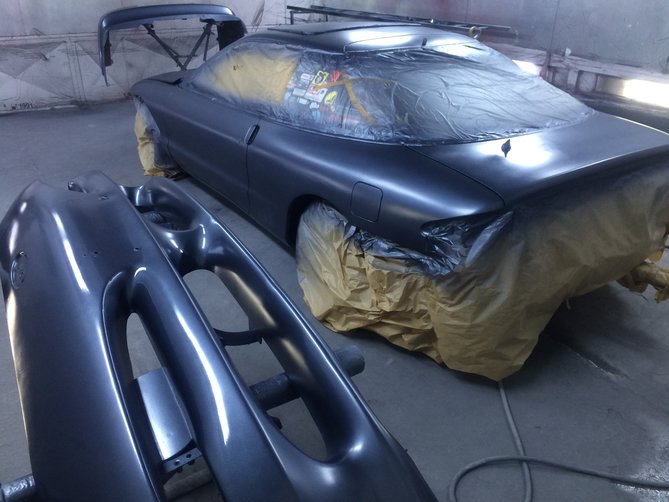

Postprzez Maksiu_z_Probe » 3 maja 2018, 00:05

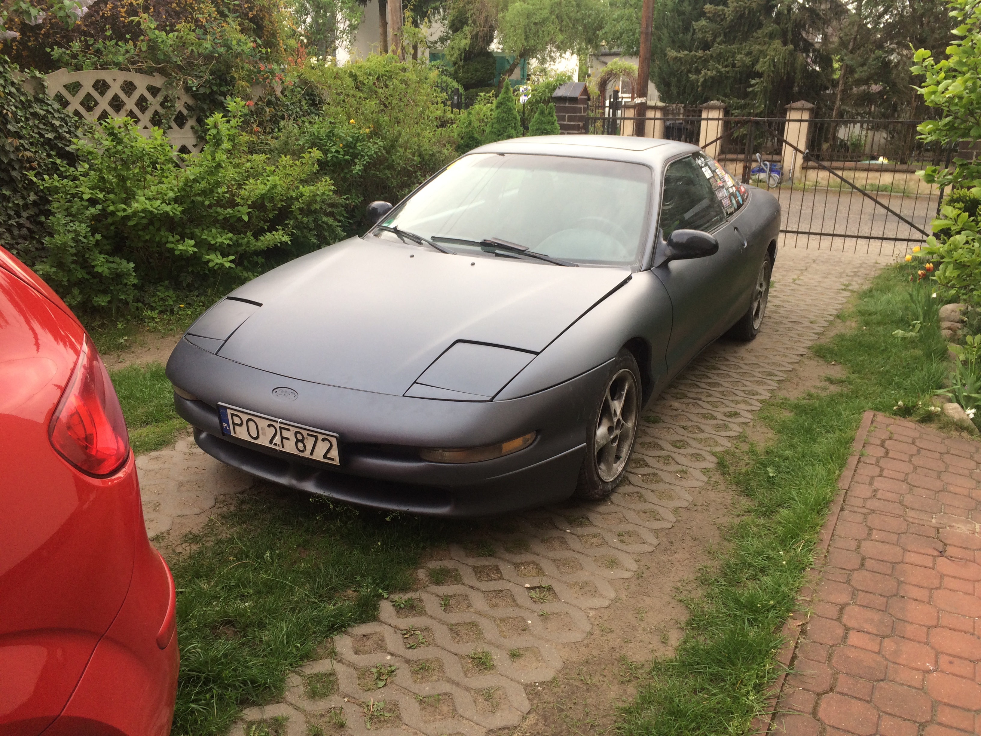

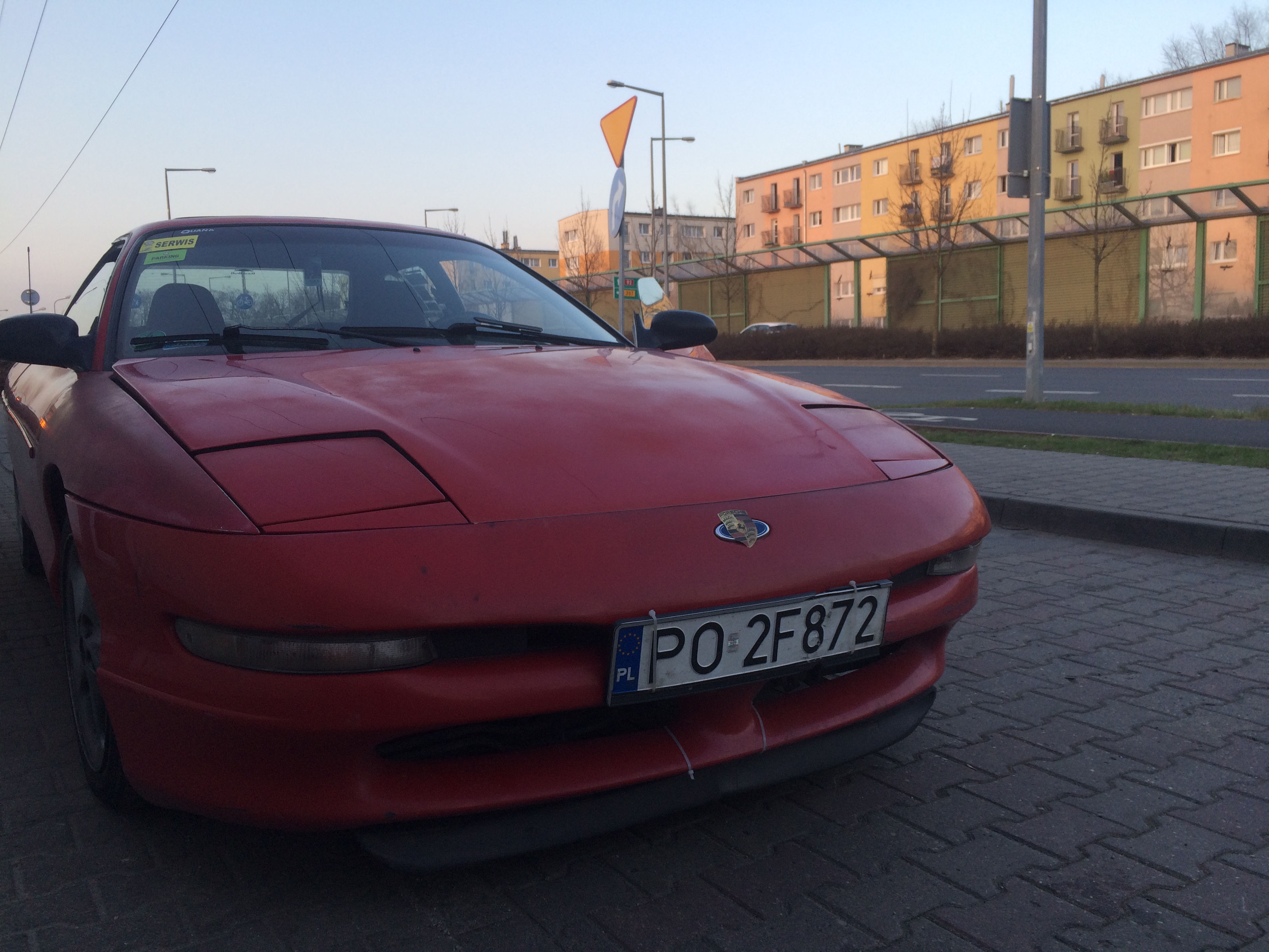

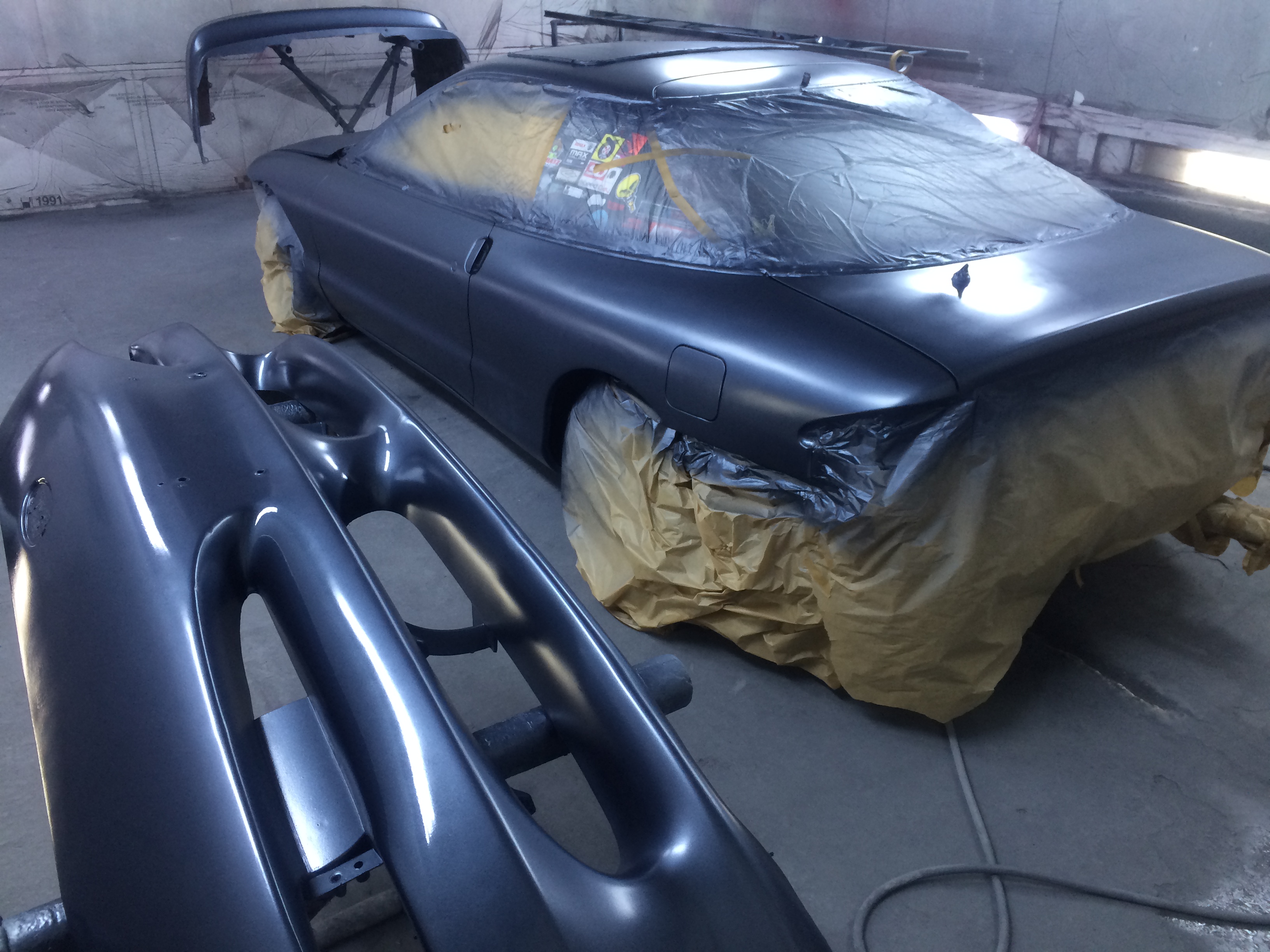

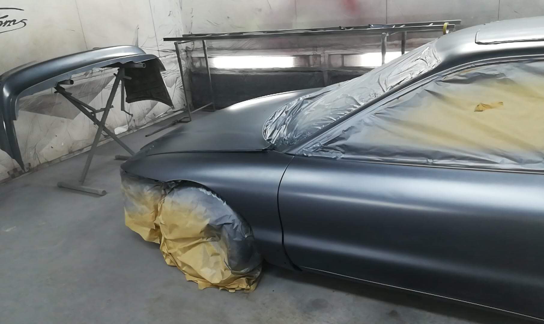

Paliwa było z 1/3 baku. Teraz waga może się trochę zmienić w górę, bo przy okazji wolnej majówki zabrałem się za największą bolączkę tego auta czyli lakier
Mam nadzieje ze Mat się spodoba bo na te milion odcieni czerwonego już nie mogłem patrzeć

Postprzez ace-mati » 3 maja 2018, 15:36
Jaką farbą malowałeś? Ciekawy jestem efektu po złożeniu :D
Od: 30 kwi 2017, 18:35
Posty: 70
Skąd: Czarna Białostocka
Auto: Mada 626 GF USA 2.5v6

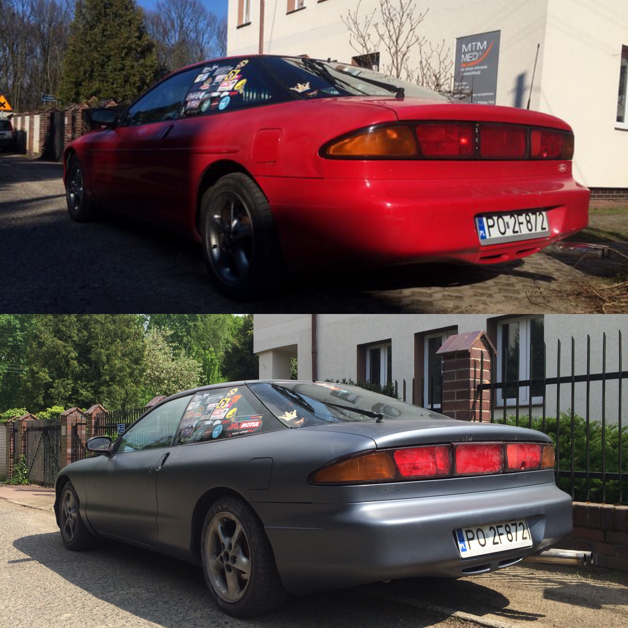

Postprzez Maksiu_z_Probe » 3 maja 2018, 19:06
Kolor to metalik z palety vw ale położony w macie, w słońcu widać fajnie te drobinki ale ogólnie cały jest matowy. Cała akcja była bardzo spontaniczna i zajęła nam 2 dni a efekt moim zdaniem jest mega

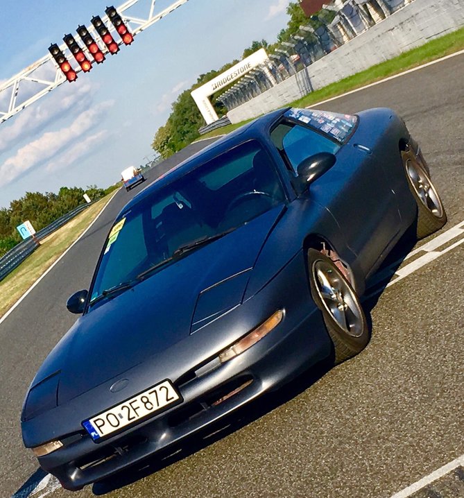

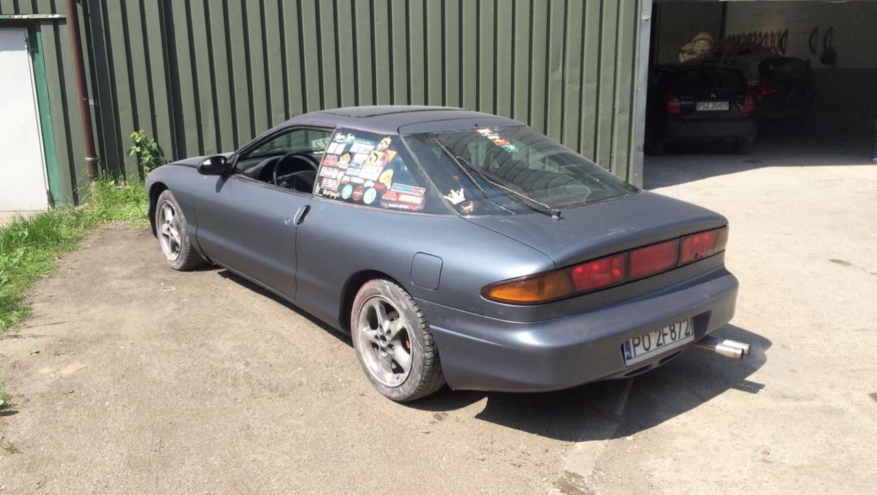

Postprzez Maksiu_z_Probe » 14 maja 2018, 16:42
Upłynął ponad tydzień od malowania, kolor coraz bardziej mi się podoba, a co najważniejsze Probe ani razu jeszcze nie umar (odpukać). W weekend obsługiwałem rajd historyczny więc parędziesiąt kilometrów zrobiłem. Probe ani razu nie nawalił z czego się bardzo cieszę a dodatkowo dzisiaj udało mi się zamontować nową przepustnice z silniczkiem krokowym, bo poprzednia lubiła się zawieszać.

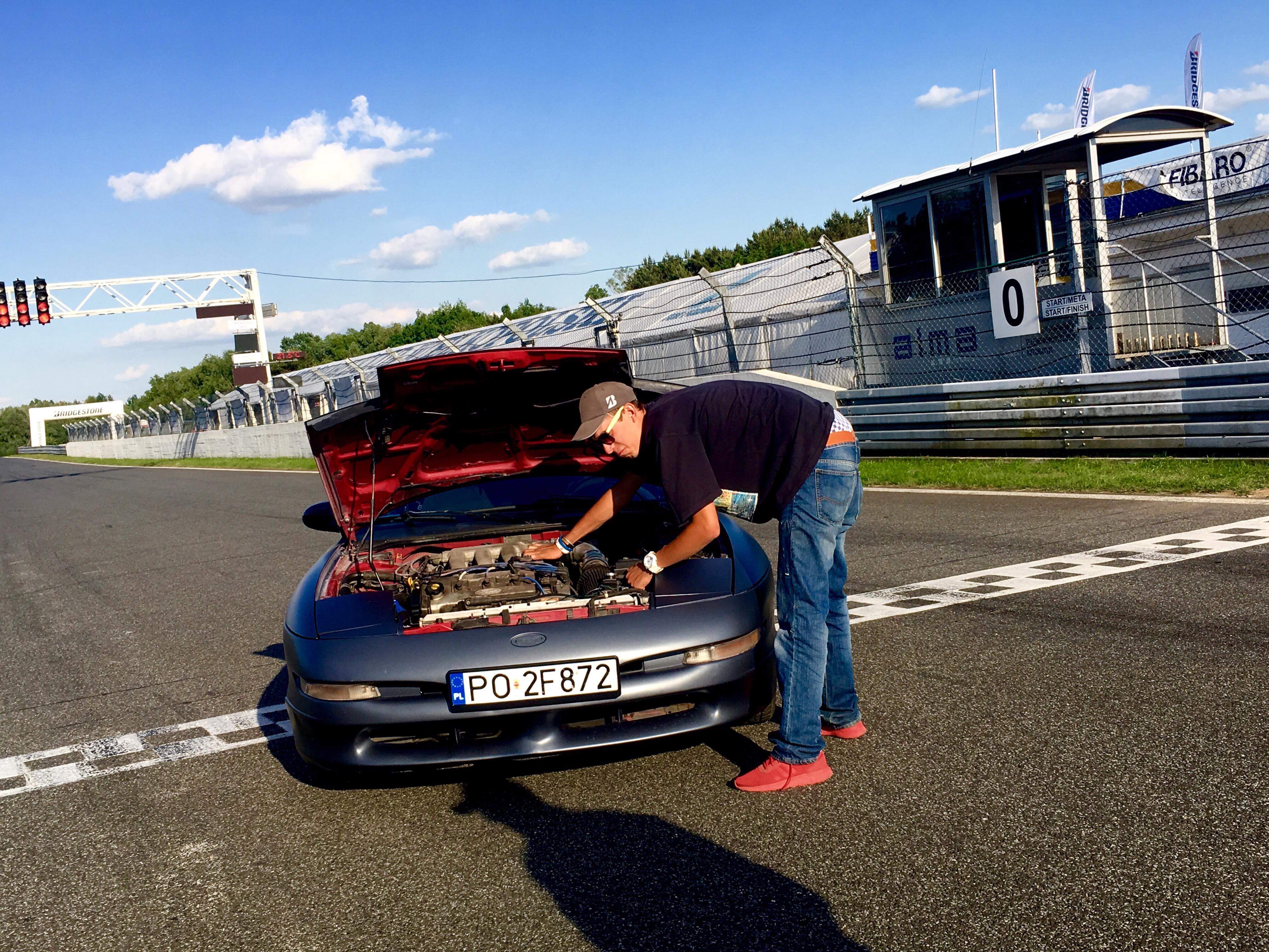

A jeszcze na koniec, gdy teraz ktoś zapyta po co mi taki długi wydech mogę pokazac to zdjęcie

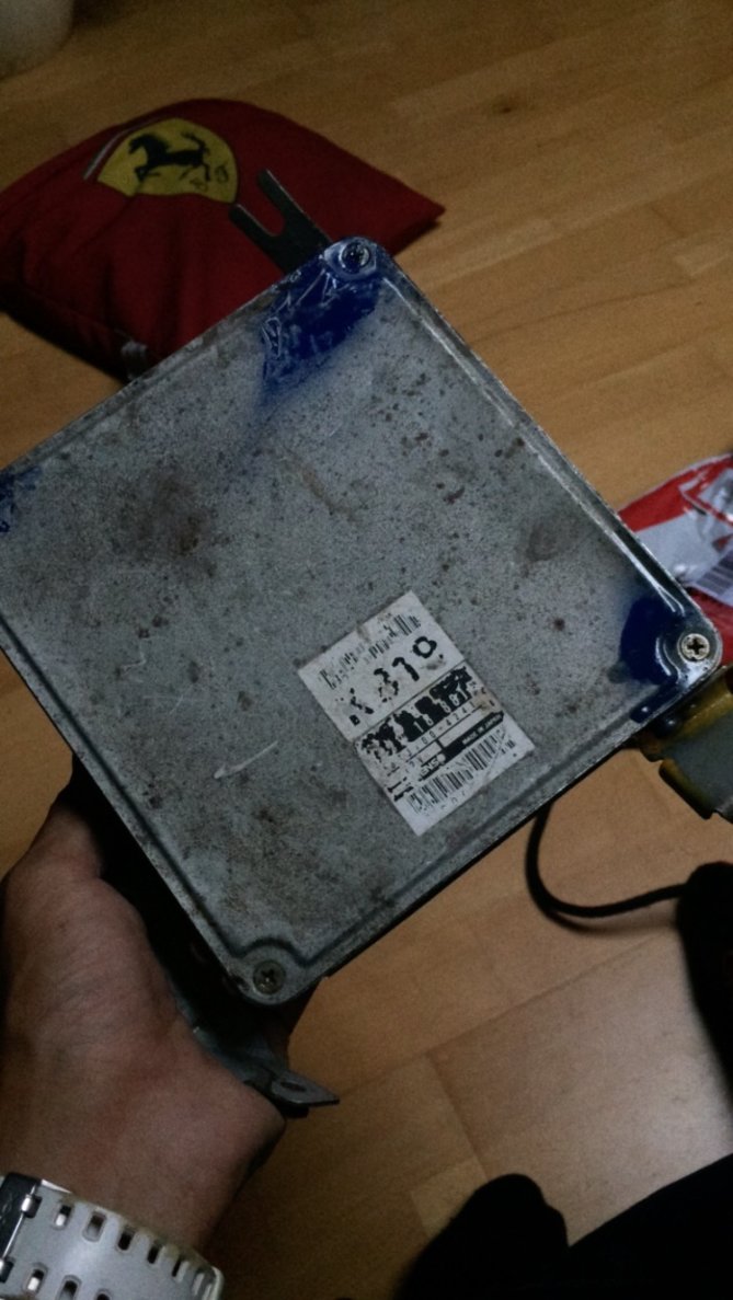

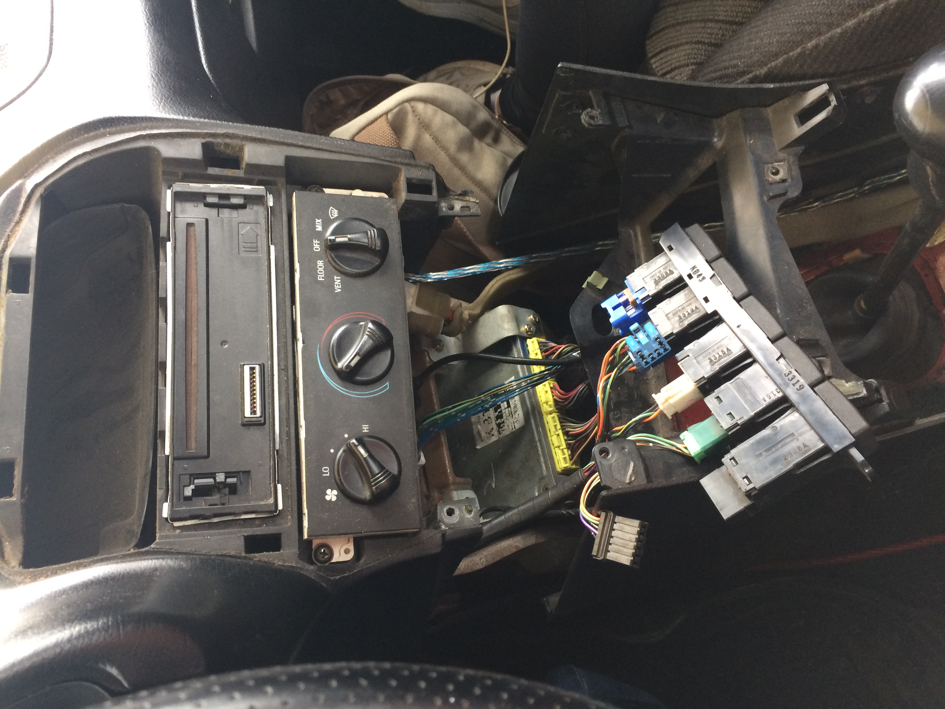

Nadal rozmyślam jak podłączyć det3 ale przy okazji udało się zamontować ecu z k8.
Jedyny problem to dość niska odcinka w KL 5,5tys rpm (na każdym ecu)

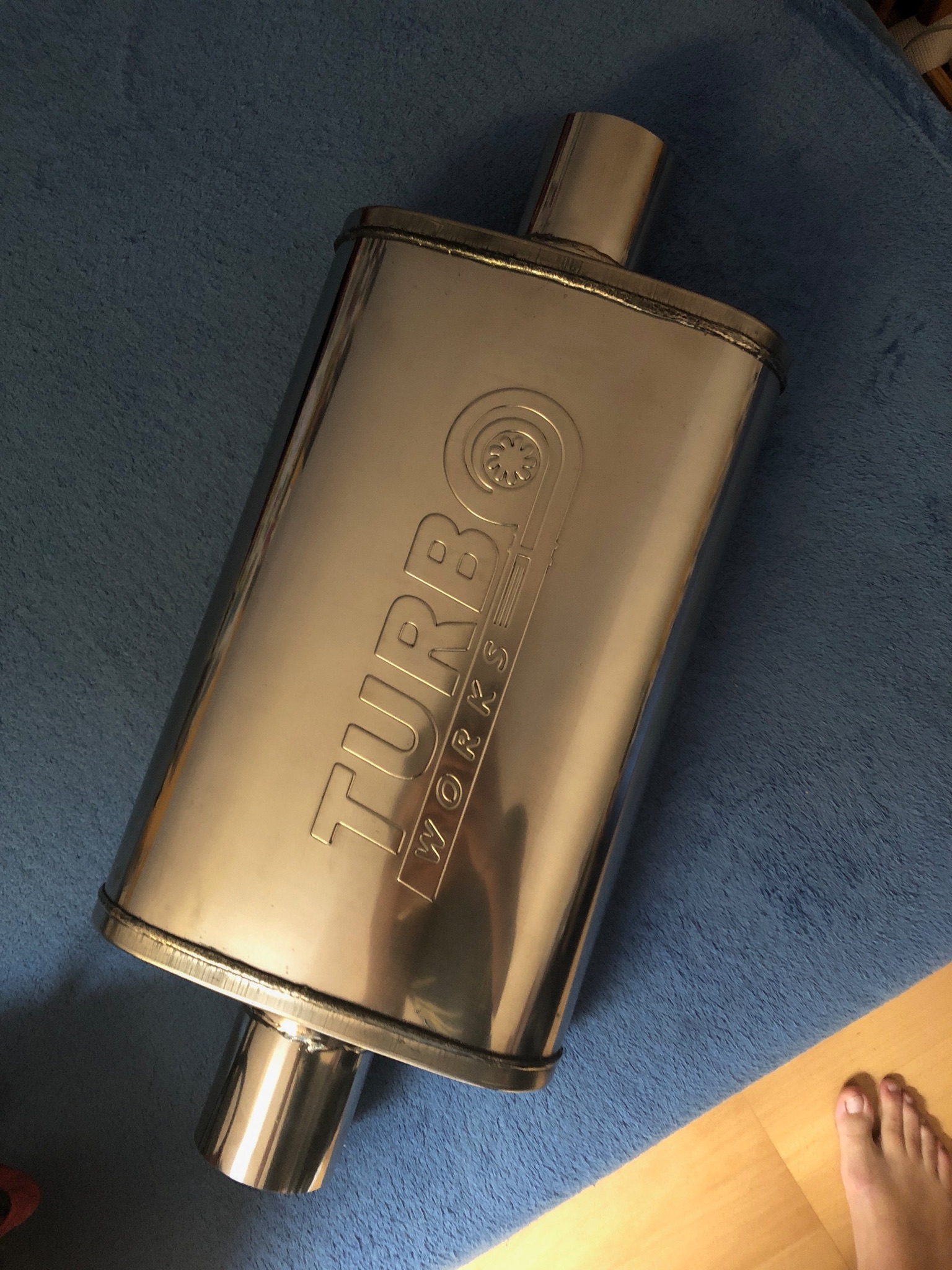

W planach jest nowy wydech bez wystających rurek. Przelotówka turbo worksa już jest. Pozostaje czekać

Postprzez marcinowozniako » 20 lip 2018, 15:45
Maksiu_z_Probe napisał(a):przy okazji udało się zamontować ecu z k8.
+10KM wpadło :D
Maksiu_z_Probe napisał(a):Jedyny problem to dość niska odcinka w KL 5,5tys rpm (na każdym ecu)
Musisz coś mieć podłączone za ecu co zmienia to. To jest mało możliwe żeby zmieniając ecu nie zmieniała się ta odcinka, bo to właśnie ecu tym steruje.

Postprzez marcinowozniako » 21 lip 2018, 09:34
Egr nie ma tu nic do rzeczy a tym bardziej jego błąd. Mówię o jakieś elektronice kostce czy czymś. Prześledź mniej więcej wiazke i zobacz czy nie jest nic podłączone. Dodatkowo zobacz jaki masz aparat zapłonowy.
