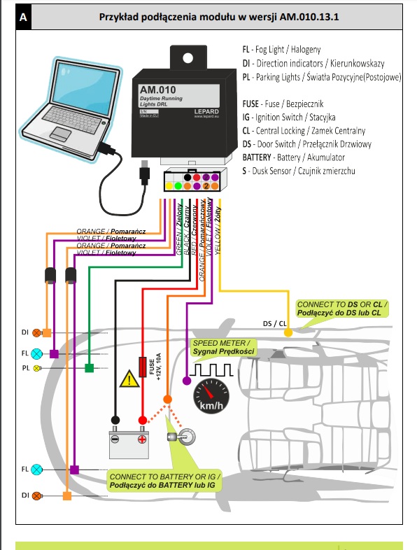

dziekuję za odpowiedz a wiesz może gdzie ten snsor sie znajduje przy silniku ?

Na linku w moim poprzednim poście najedź myszką na napis 'VEHICLE SPEED SENSOR', podświetli się na żółto. Wtedy kliknij i pojawi się Tobie gdzie jest ta wtyczka.
Tak samo można zobaczyć jeżeli klikniesz na numer wtyczki '0140-134'.
Albo z drugiej strony kliknij na napis 'PCM' albo '0140-101'

Dziękuję, teraz muszę rozszyfrować, który jest sygnałem bym mógł podłączyć go pod moduł drl. A nie wiesz może przypadkiem czy gdzieś pod maską znajdę sygnał do centralnego zamka. Bo w sumie mam do podłączenia coś takiego.

Na 1 przewodzie centralny zamek??
https://euroesi.mazda.co.jp/esicont/eu_ ... CJ_05.html
Wtyczka J-05 i ona znajduje się pod schowkiem:
– zamknij drzwi to będzie wejście N
– otwarcie drzwi za to będzie wejście AP
Na ekranie kliknij na "CIRCUIT USING THIS CONNECTOR" i pojawi Tobie się lista

teraz muszę jeszcze przeciągnąć kabel z pod maski do kabiny a możesz mi powiedzieć co to za program w, którym ty to wszystko widzisz. Z mojego modułu wychodzi tylko jeden przewód jaka zastosować diodę prostownicza.
