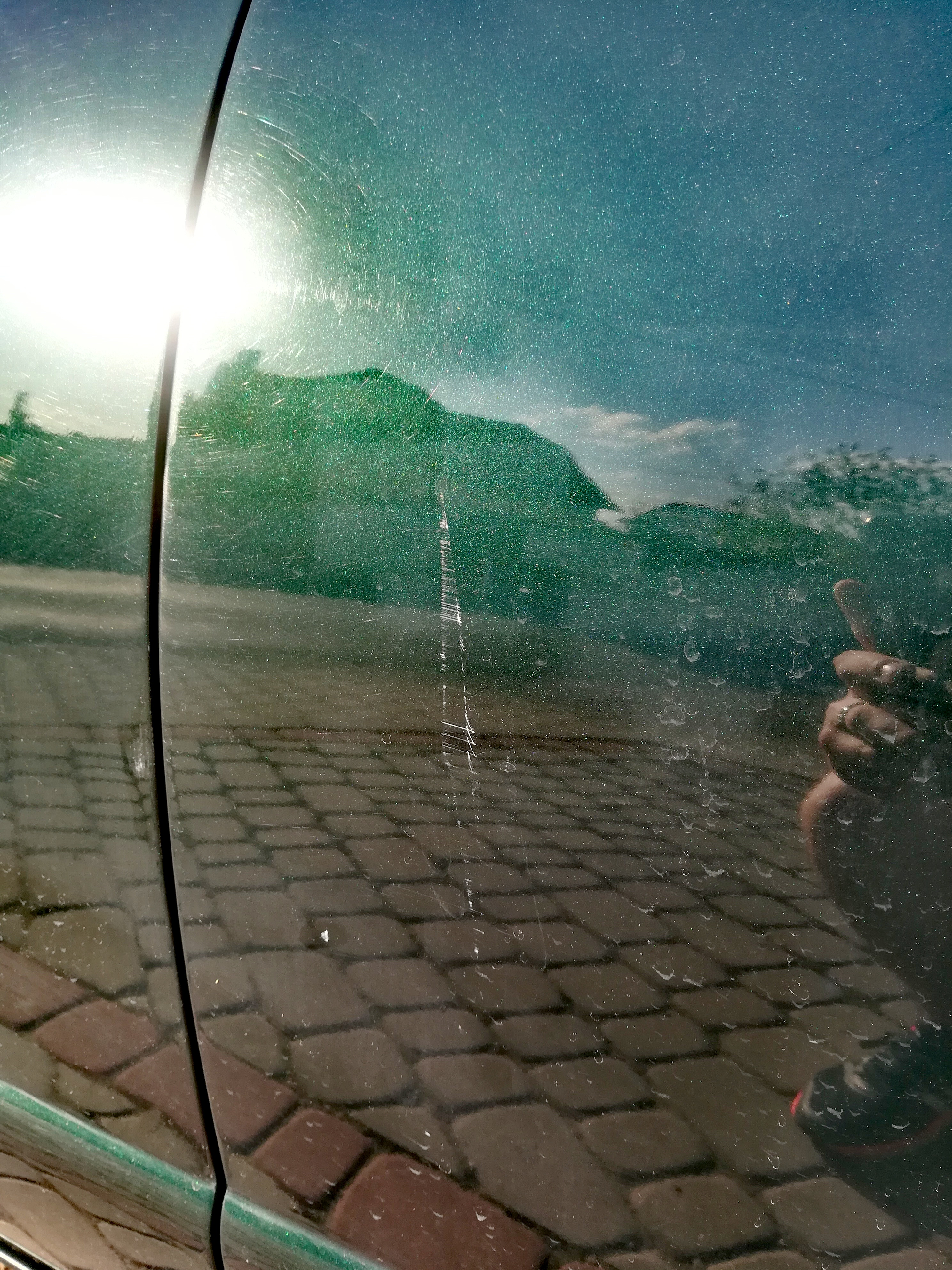

Postprzez robkow » 25 kwi 2018, 19:22

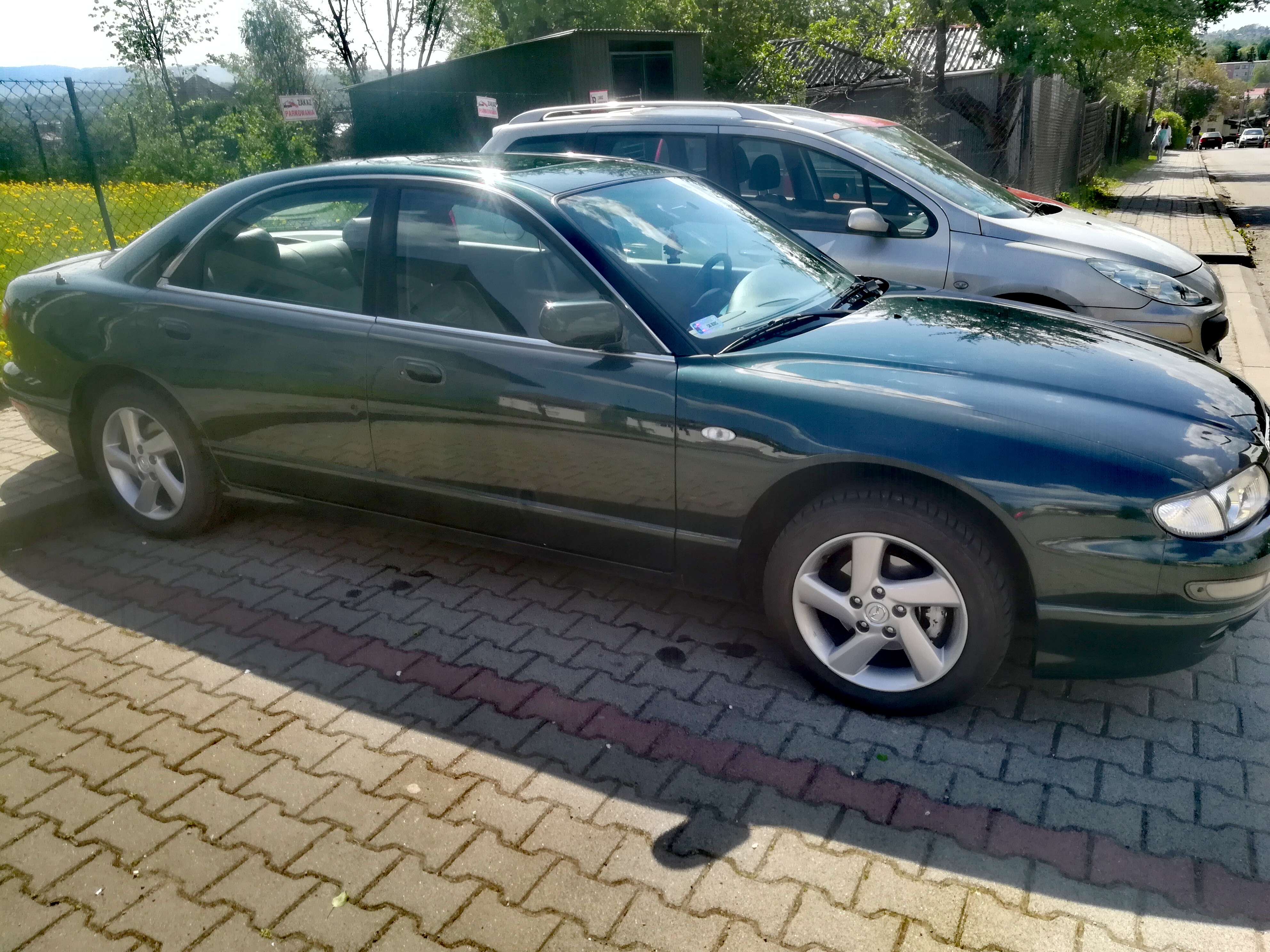

Mazda przejeździła spokojnie całą zimę, więc dzisiaj były małe wiosenne porządki <jupi> Welurowe dywaniki, odkurzanie i w końcu ramki klubowe. Swoją drogą nie pasowały z przodu i trzeba było kombinować, niby Klub Mazdy, a do Mazdy nie pasują :)
Niestety jakiś uprzejmy kierowca zostawił ślad swoich drzwi na pamiątkę:
Może polerka i woskowanie będą w stanie to ukryć? Ktoś ma z tym doświadczenie?
Co polecacie do konserwacji podwozia, jaki podkład i konserwacja?
Czy ktoś kojarzy czym oryginalnie była przypięta listwa z przodu pod osłoną silnika, razem z samą osłoną. Jakieś spinki? Można je gdzieś dostać czy trzeba dopasować jakieś uniwersalne? Bo u mnie cokolwiek tam było się straciło i nie mam nawet do czego porównać.

Postprzez Devil97 » 25 kwi 2018, 19:55
Myśle że polerka da rade a jak nie to może SSR?

Postprzez Niron » 5 maja 2018, 22:26
Beny mi polecał jakiś środek do konserwacji podwozia, ale nie pamiętam jak to się nazywa <oczy>, może się wypowie jeszcze :P co do drzwi to raczej polerka załatwi sprawę, albo dość mocno ją zniweluje <oczko>

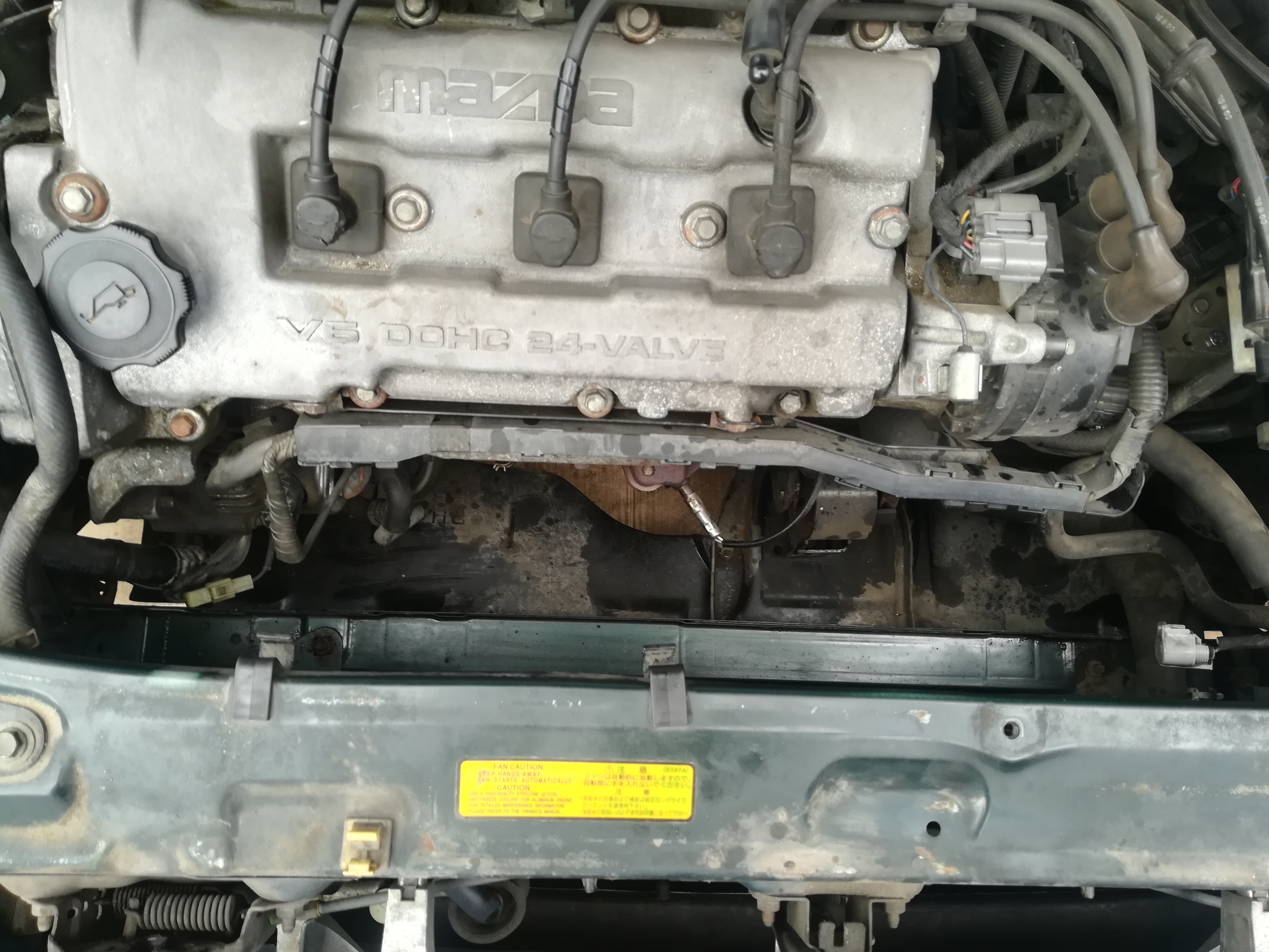

Postprzez robkow » 6 maja 2018, 12:12

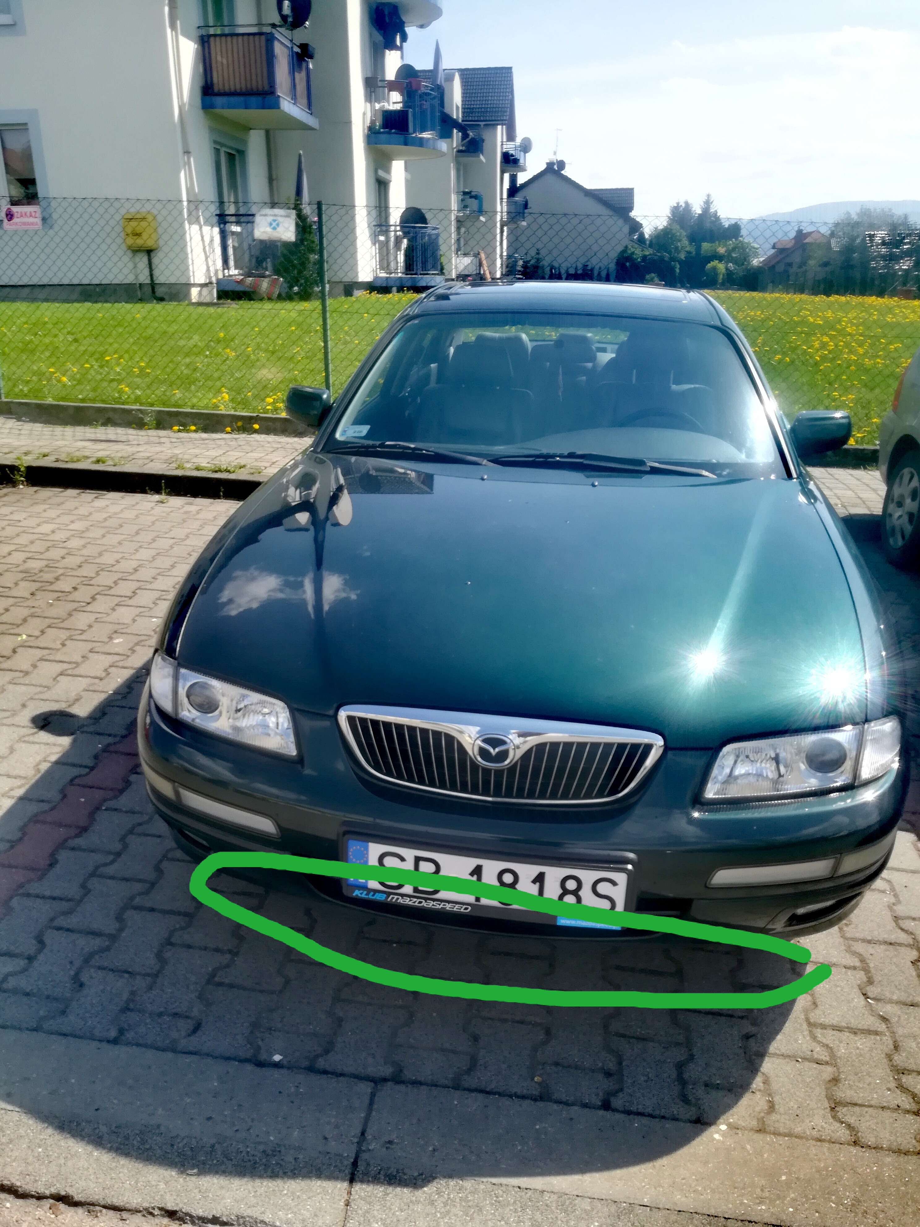

Popytam :) A kojarzy ktoś czym były przypięta ta osłona od strony podłogi pod przednim zderzakiem? Tutaj z przodu:
Próbowałem dopasować jakieś uniwersalne spinki, ale nie pasowały. Może ktoś ma na to jakiś patent :)

Postprzez Beny » 7 maja 2018, 21:40
Listwa czyli chodzi Ci o ten mały spoiler?
Ja robiłem konserwacje środkami noxudola trzyma się dobrze.
Posty: 8657 (86/84)
Postprzez robkow » 8 maja 2018, 10:59
Dokładnie, o ten mały spojler.

Postprzez ProboszczV6 » 8 maja 2018, 15:49
Wpadnij do mnie, znajdziemy zaczepy najpewniej, gorzej będzie z wkrętami...i pogadamy na temat konserwacji środkami Noxudol.
Wgniecenie na drzwiach da się wyciągnąć bez malowania, a rysy po wypolerowaniu będą prawie niewidoczne.

Postprzez Beny » 9 maja 2018, 05:42
Sprawdzałem pod zderzakiem i nic nie mam. Może spinki leżą z dokładką ale nawet nie wiem gdzie ja mam :P

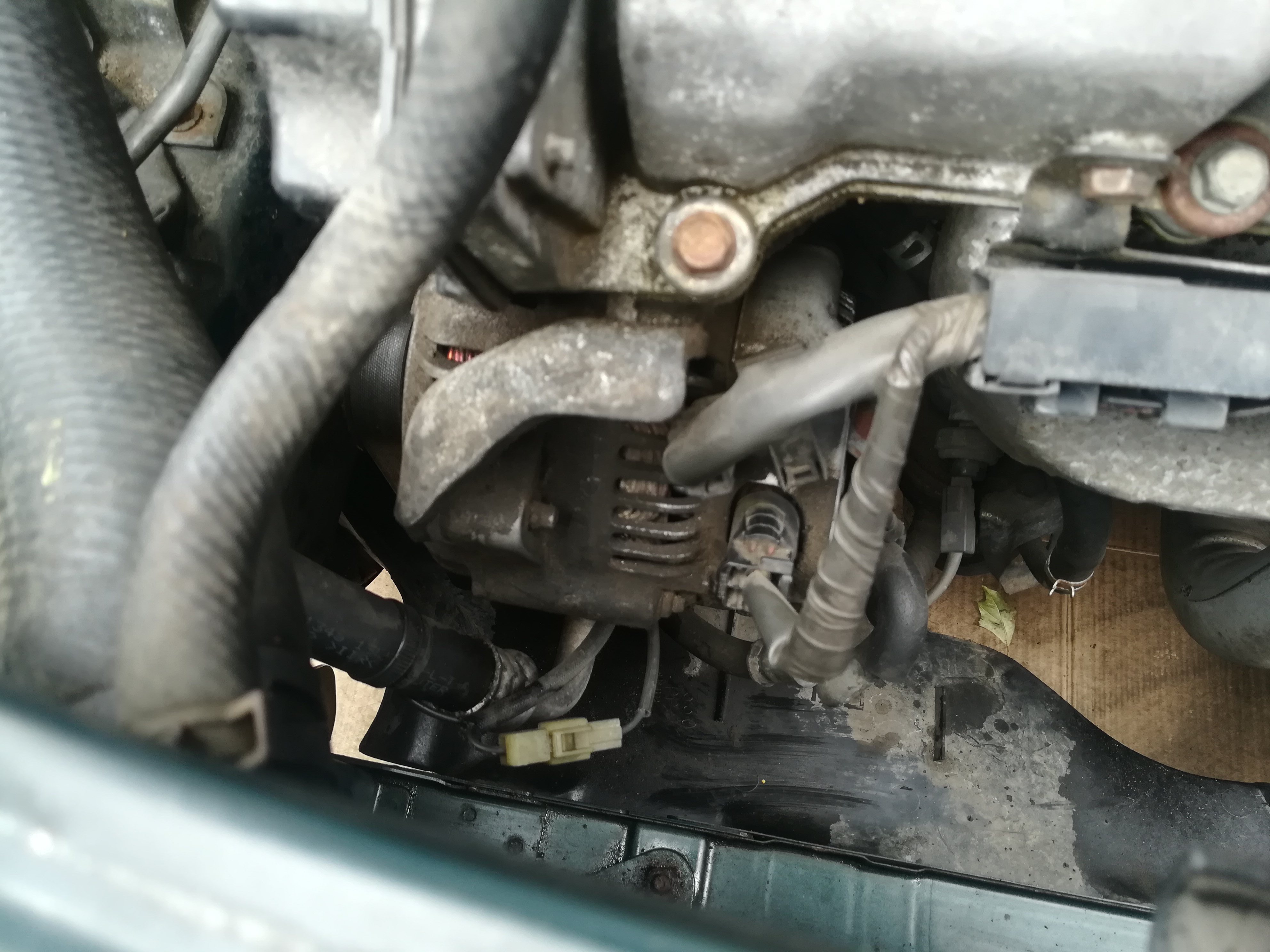

Postprzez robkow » 18 maja 2018, 18:32
Przy przebiegu 232k poddał się alternator :(
Udało się go wymontować po zdjęciu zbiornika wyrównawczego wentylatorów chłodnicy itp:
Następnie zlecić regenerację i kilka dni później zamontować:
Ostatecznie nie było to bardzo skomplikowane, jak na pierwszy raz, szczególnie dzięki poradom ProboszczV6 <spoko>
Oby alternator już mnie więcej nie zaskoczył, bo trzeba było Mazde kawałek holować :)

Postprzez Beny » 23 maja 2018, 14:12
A nie lepiej było go dołem wyciągnąć?
Jaki koszt regeneracji? Dałeś mi do myślenia,chyba u mnie zrobię przed wyjazdem na wakacje żeby nie było przygód.
Posty: 8657 (86/84)
