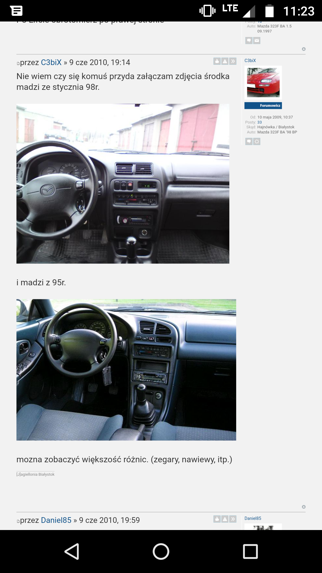

Postprzez Mazda323fbyArek » 7 maja 2018, 10:03
Czyli mam błędy 4 cyfrowe nie 2?

Postprzez Andrzej414 » 7 maja 2018, 10:27
Gdzieś tu był wątek o tym kiedy jakie błędy były tj od jakiego rocznika. Sprawdziłbym mimo wszystko jeszcze aparat zapłonowy i kable – magneti mareli to niestety kiepska firma. Miałem do czynienia z cewką od nich i padła po 5 miesiącach.

Postprzez Mazda323fbyArek » 7 maja 2018, 10:46
Moja mazda w środku wygląda jak ta że zdjęcia na dole (kierownica bez znaczka mazdy) a rok pierwszej rejestracji to 11 luty 1997r.
