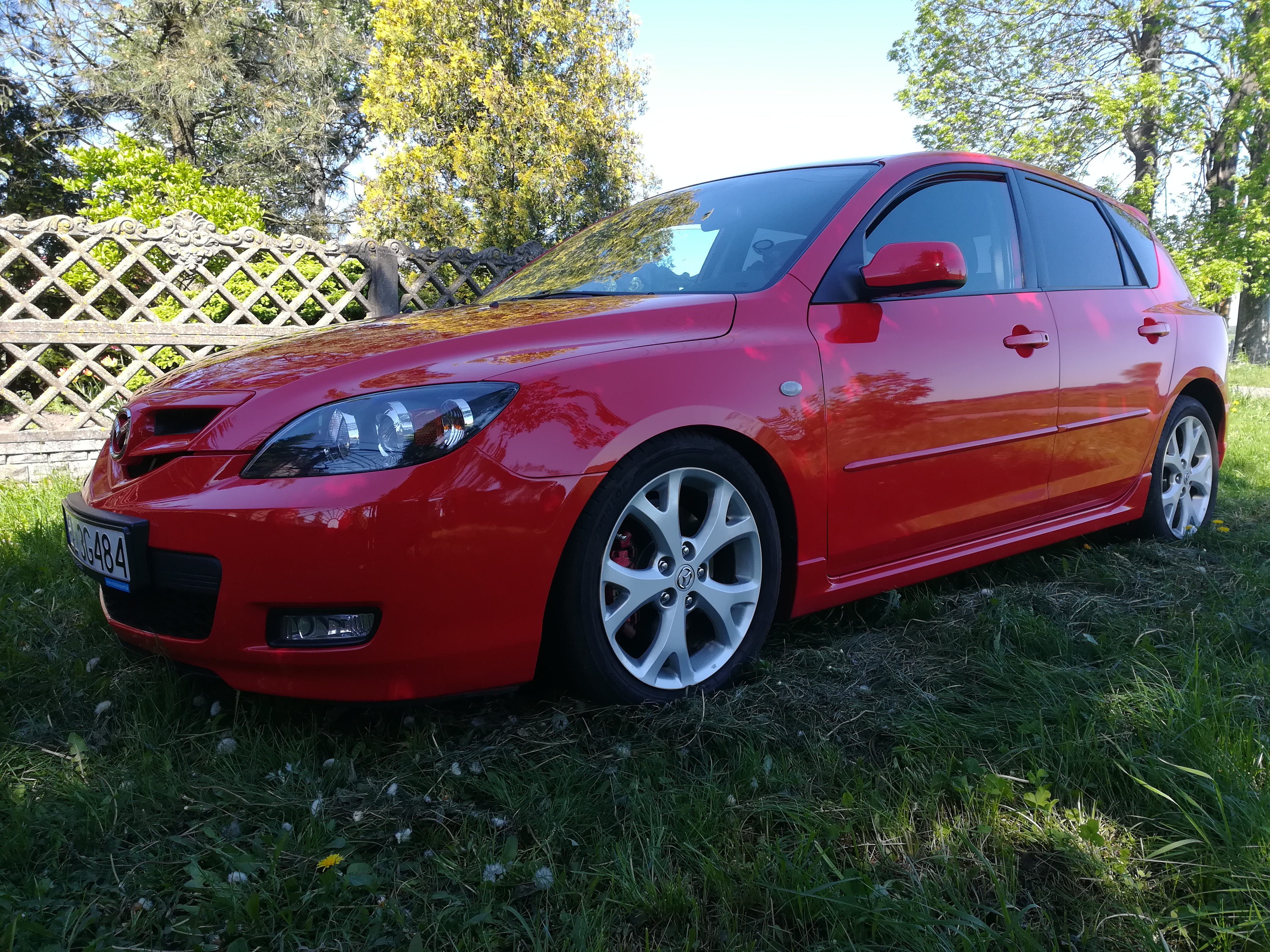

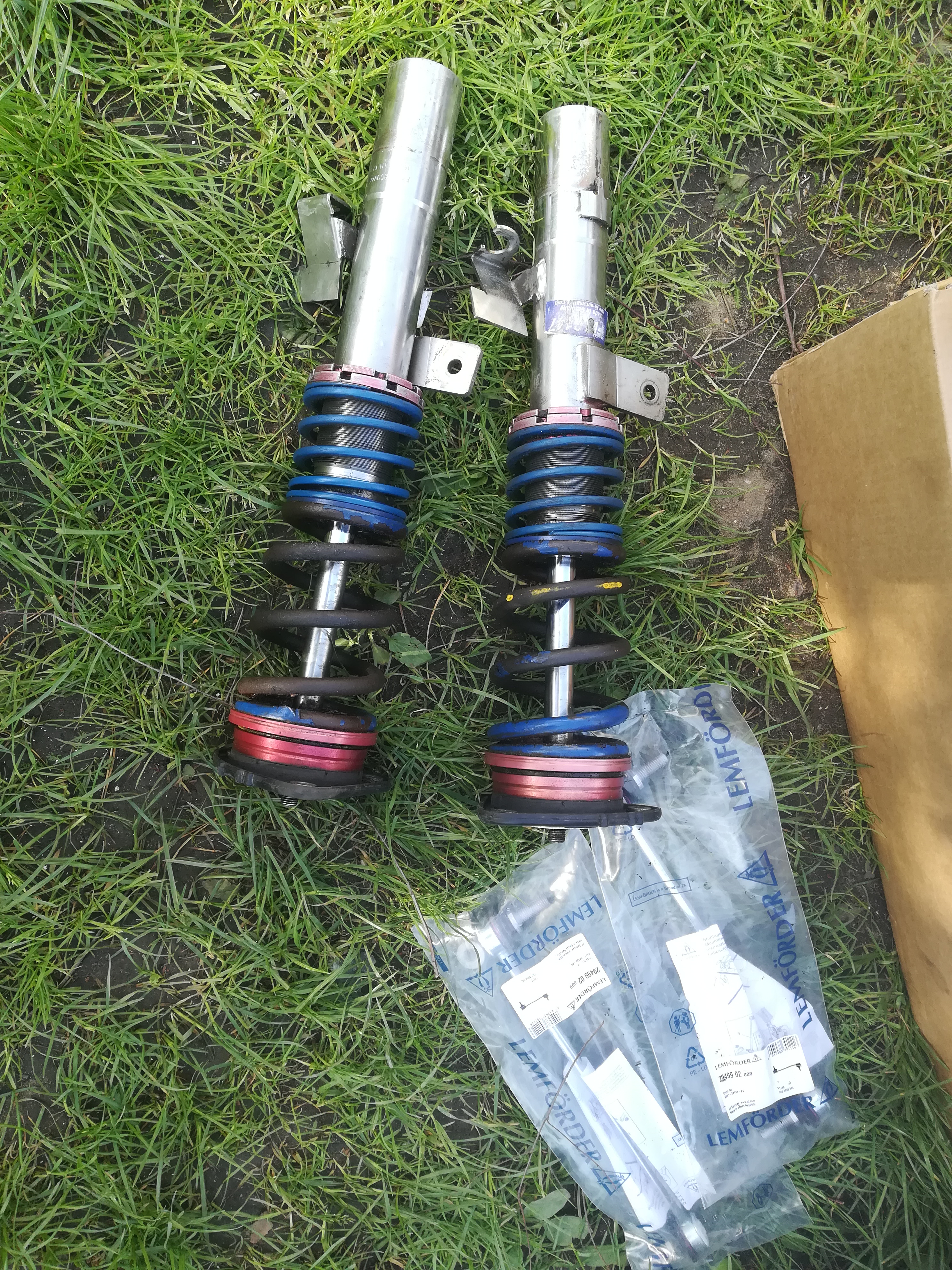

Niestey, podniosłem go 2 cm zaraz po założeniu i już są straty, osłona wraz z dokladka poszły w [tiiit].... Jutro trzeba podnieść z 3 cm dla spokoju. Na podwórko nie wjade :D od razu wpadły też nowe łączniki stabilizatora na przód Lemforder

Postprzez chmielu_KL » 2 maja 2018, 11:35
Podniosłem trochę wyżej, niestety mało bo jedna z nakrętek za nic nie chce się skręcić wyżej. Tak czy siak trzeba będzie zdjąć przód i wymienić wkłady to przy okazji ogarnę nakrętki. Teraz pytanie czy jak założę gwint na tył to przód jeszcze coś się podniesie, bo teraz to przód leży, dupa pieje :D

Postprzez expell » 2 maja 2018, 12:07
Przechył nadwozia się zmieni więc zderzak będzie trochę wyżej :)

Postprzez ace-mati » 2 maja 2018, 12:44
Fajnie wygląda na gwincie. Nakrętki w gwincie najlepiej od razu zmienić na stalowe, trochę mniej problemów przy regulacji...

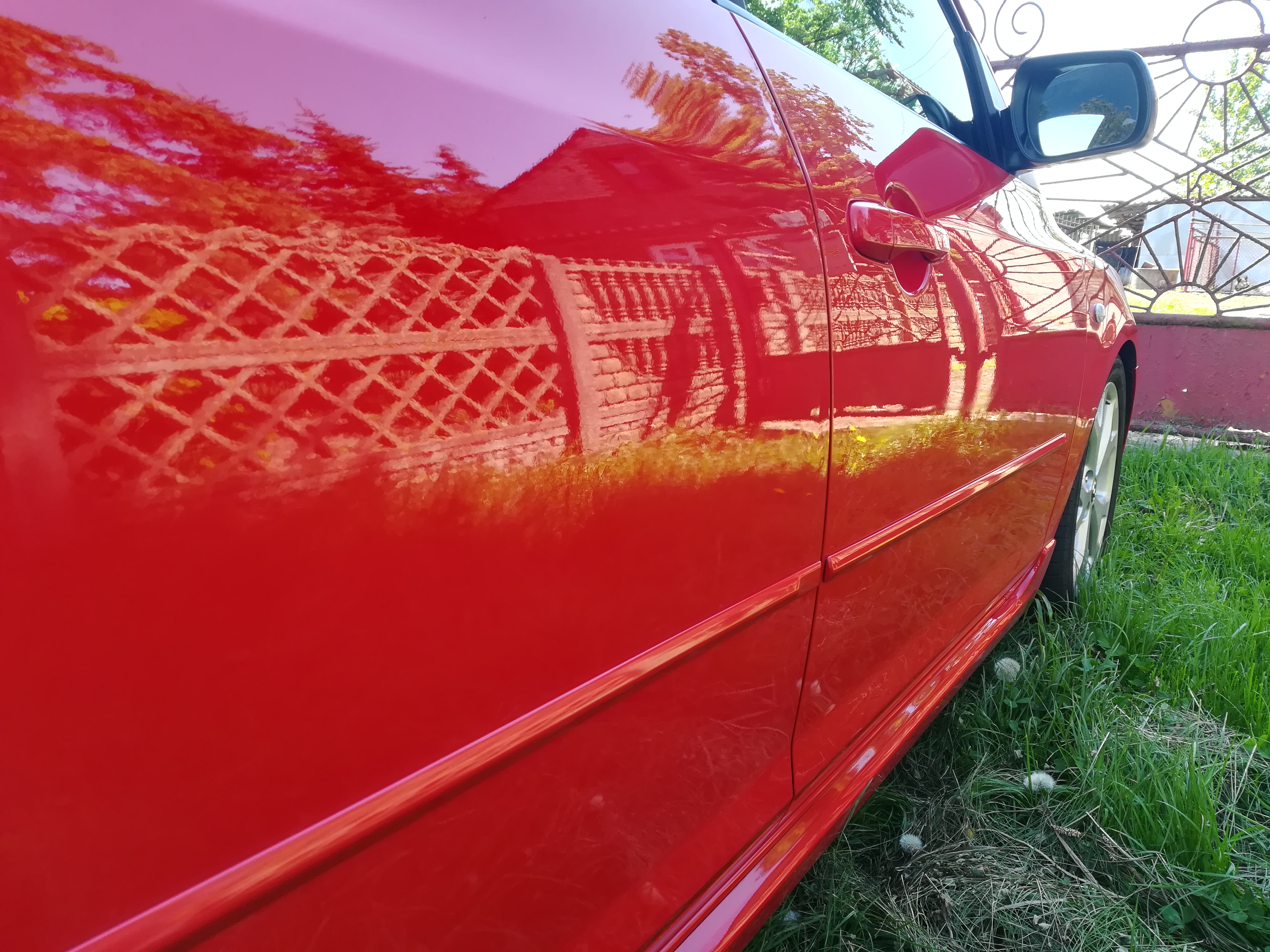

Trochę zabawy kosmetykami... Na żywo taki blask, az oczy bolą. Kolor też zyskał więcej głębi :)

Postprzez Biniu » 8 maja 2018, 12:49
Teraz z glebunia wygląda super.

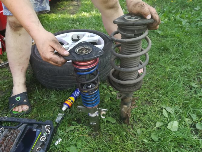

Postprzez chmielu_KL » 23 cze 2018, 20:06
A więc tak, małe zmiany...
Miałem zakładać brakujący gwint na tył, ale jednak nie.
Wleci nowy komplet Eibach ProKit – pierwsze podejście, fail.

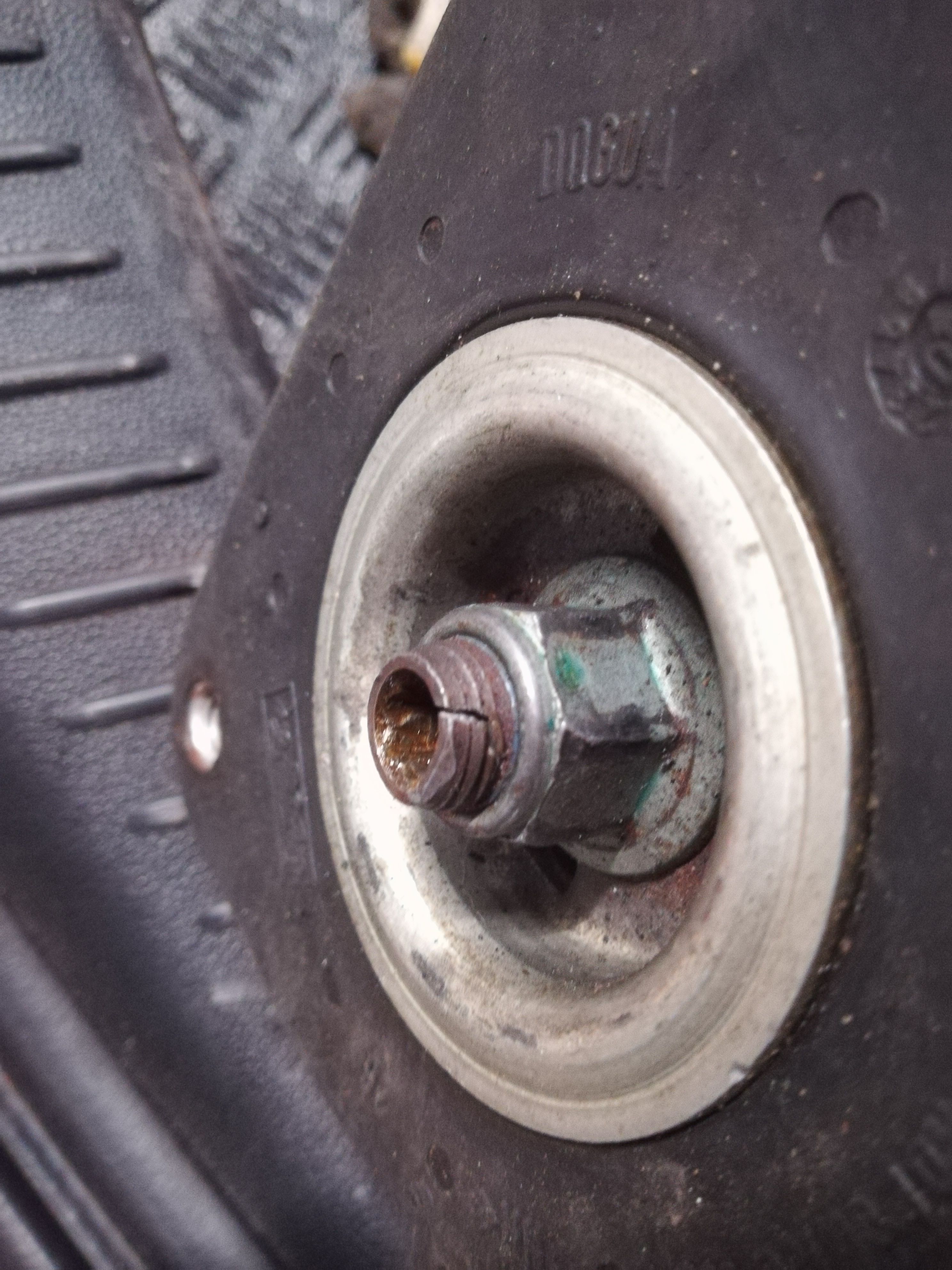

Na jednym amortyzatorze pękł gwint od śruby trzymającej poduszkę :/
Trzeba ją jakoś zdjąć i kupić nowe amortyzatory na przód.

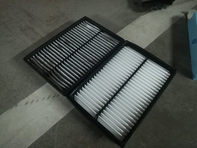

Dziś jedynie wymiana filtru powietrza i choć stary nie wyglądał tragicznie to na nowym jakoś wkręca się lepiej.

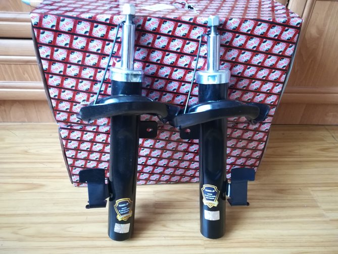

Postprzez chmielu_KL » 28 cze 2018, 10:41
Jak mówiłem tak zrobiłem, kupiłem nowe amortyzatory na przód tym razem ASHIKA, z racji ciasnego budżetu :D mam nadzieję, że nie będę żałował. Teraz trzeba tylko zamówić dobra pogodę i można zakładać eibachy :) czasu do zlotu jest mało, a jest co robić :D

Postprzez expell » 28 cze 2018, 10:57
Podejść pneumatem i może nakrętka z amortyzatora puści :) Co zrobisz z gwintem? Sprzedajesz może?

Postprzez chmielu_KL » 28 cze 2018, 11:42
Właśnie to jest ostateczności, bo tak naprawdę to muszę uratować tylko poduszkę amortyzatora :) co do gwintu tak sprzedaje, lecz lewy amor się wylał więc przód gwintu do regeneracji, a jak tył nie wiem bo nie założyłem <cisza>

Postprzez expell » 28 cze 2018, 11:53
Mam na myśli klucz pneumatyczny, nic nie uszkodzisz przecież :) Jeśli tłok amortyzatora się nie będzie kręcić to pójdzie bez problemu, a jeśli będzie, to złapać to jakąś żabką albo czymś od dołu i też musi puścić :)

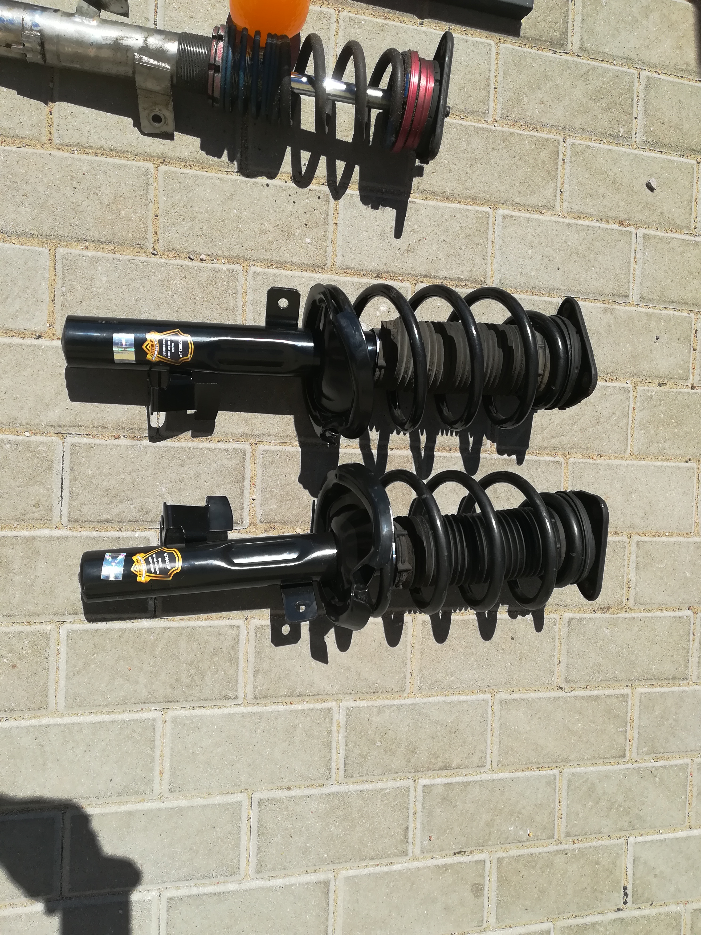

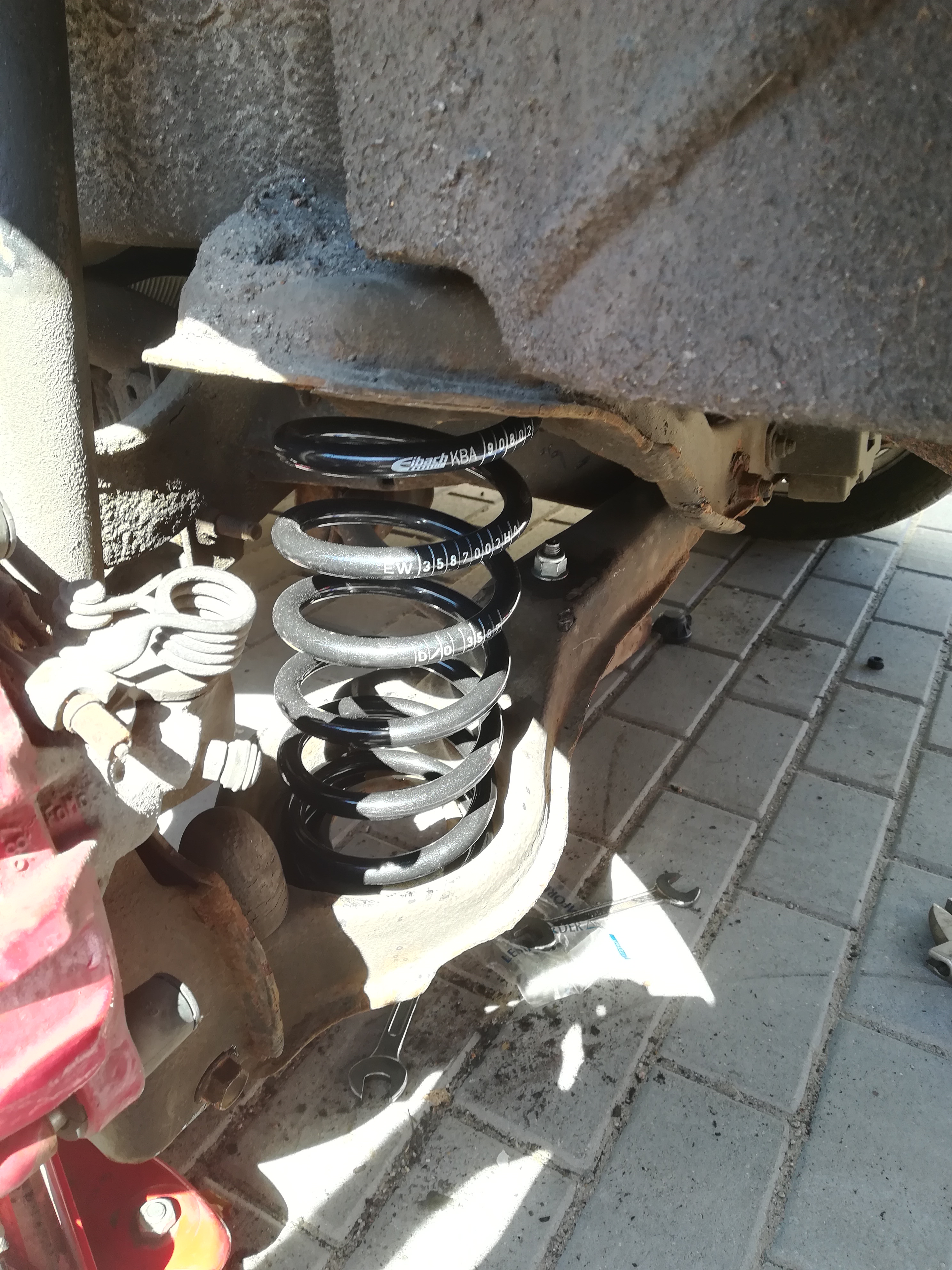

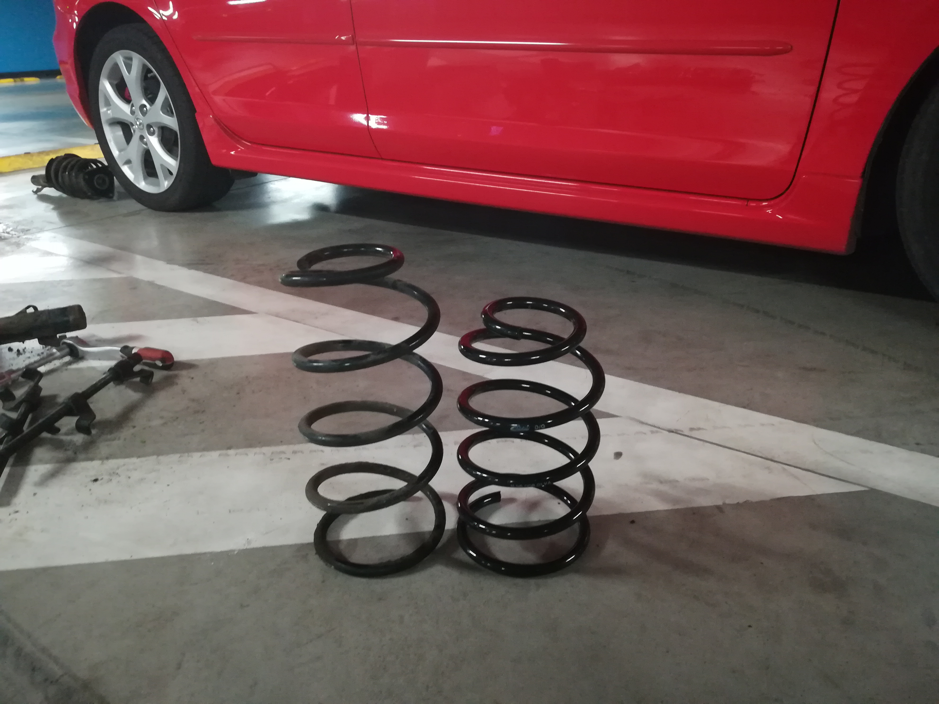

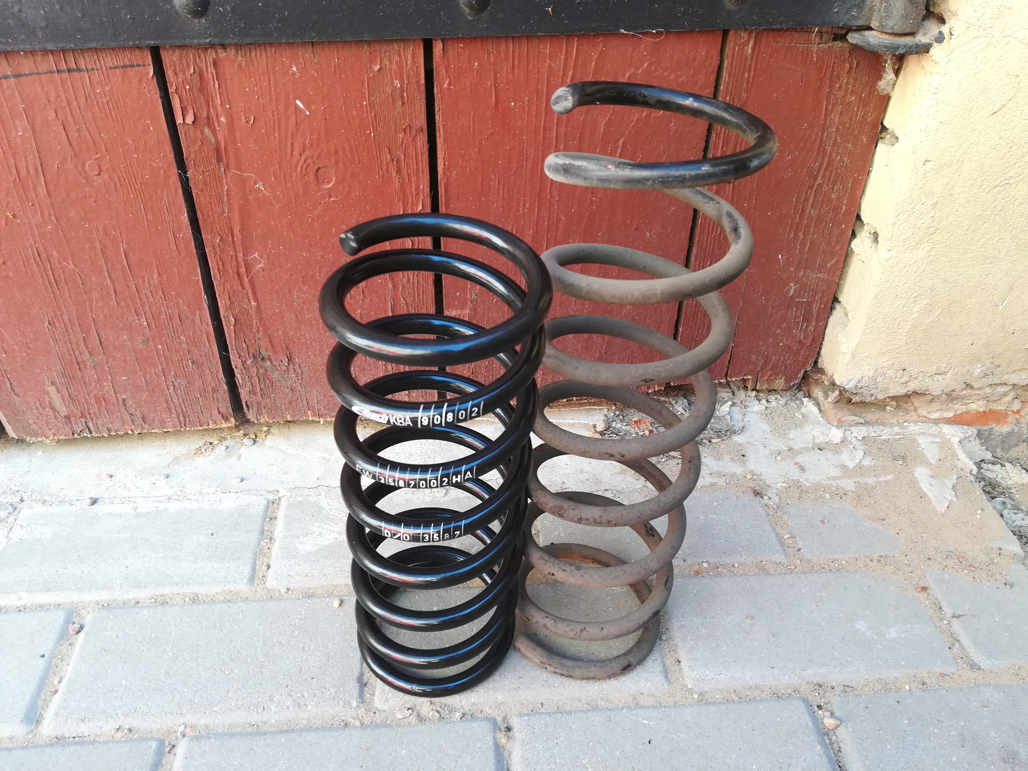

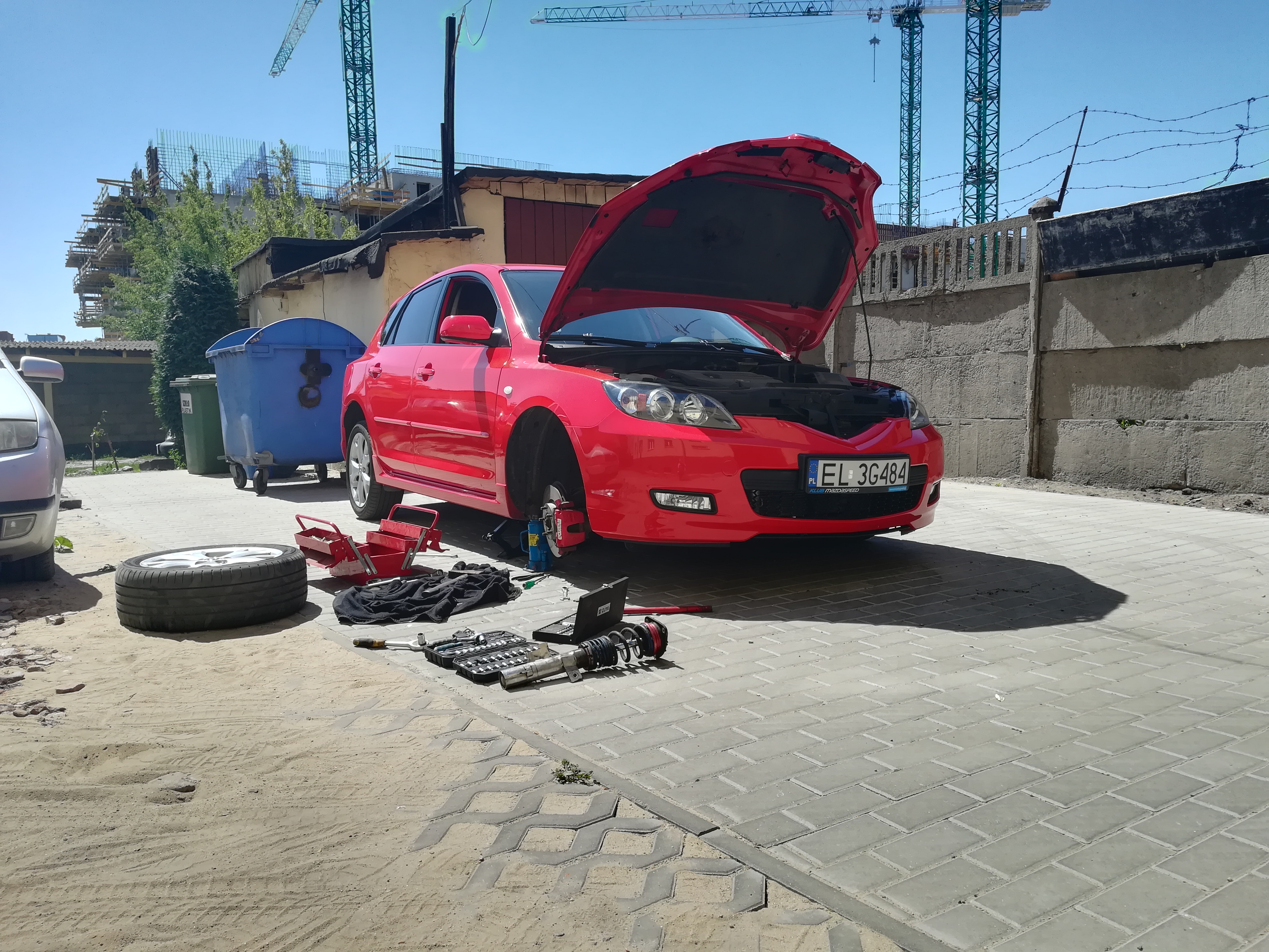

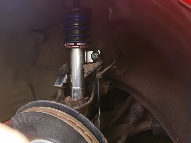

Postprzez chmielu_KL » 7 lip 2018, 18:55
W końcu udało się znaleźć chwilę, a raczej 7 godzin i sprawa załatwiona. Udało się odkręcić poduszkę ze starego amortyzatora i przyszedł czas na dalsze prace.
Nowe amortyzatory przód ASHIKA – z racji ciasnego budżetu mam nadzieję, że nie będę żałował :D

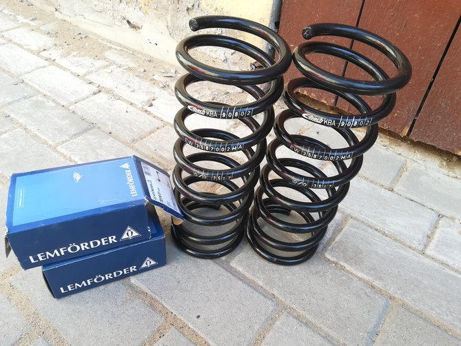

Łączniki stabilizatora tył Lemforder
No i wisienka na torcie, sprężyny obniżające Eibach ProKit – 30mm na chwilę obecną siadło słabo :) zobaczymy za 200, 300 km czy coś się zmieni :D gdyby ktoś był zainteresowany gwintem do regeneracji to PW :)
