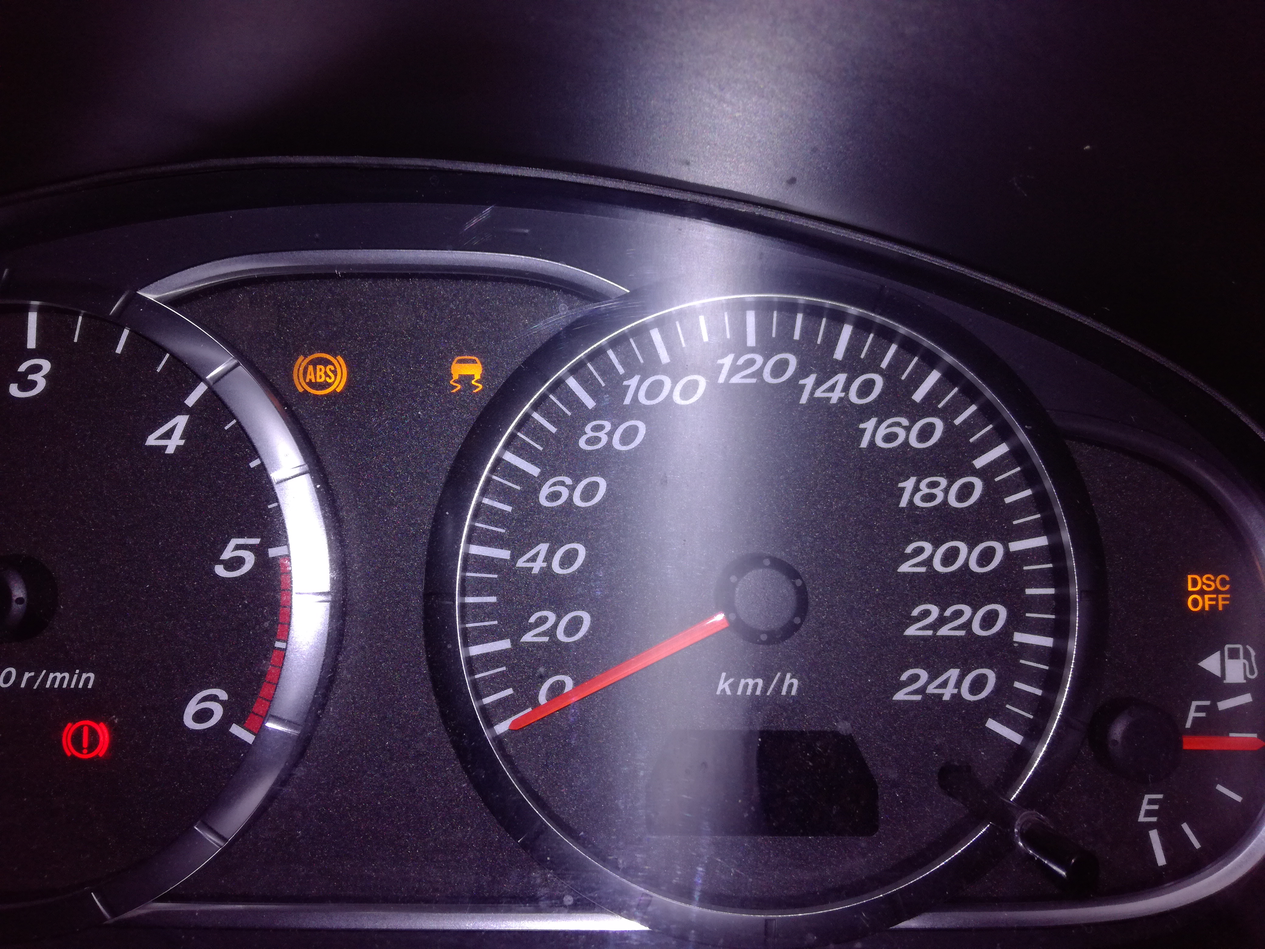

Postprzez DaneY » 13 cze 2017, 21:01
Cześć.
Dziś podczas jazdy w pewnym momencie zapaliły się 3 kontrolki (jak na zdjęciu). Sytuacja ma miejsce już drugi raz. W momencie gdy zgasze auto i zapale auto na nowo to kontrolki znikają. Między pierwszym razem, a drugim minęło 5 dni.
Dodatkowo przy lekkim hamowaniu piszczy mi przód. Klocki i tarcze sprawdzałem i są w bardzo dobrym stanie.
Czy jedno może być powiązane z drugim? Od czego wgl mogą palić się te kontrolki i te piszczenie?
Proszę o pomoc.

Postprzez dobrzyn22 » 14 cze 2017, 08:17
Proszę o zapoznanie się z zasadami panującymi na forum:
1. W pierwszej kolejności szukamy tematów nas interesujących... do tego celu proszę użyć wyszukiwarki.
2. Czytamy je
3. Jeżeli nie znaleźliśmy odpowiedzi na nasz problem, to zadajemy nasze pytanie na końcu tego tematu.
4. Jeżeli nie ma takiego tematu, wtedy możemy założyć nowy w odpowiednim dziale, nadając mu tytuł, który określa problem.
5. Jeśli dobrze nazwiesz temat to na dole strony otrzymasz listę podobnych tematów.
tym razem łączę z istniejącym wątkiem -proszę się z nim zapoznać <czytaj>
