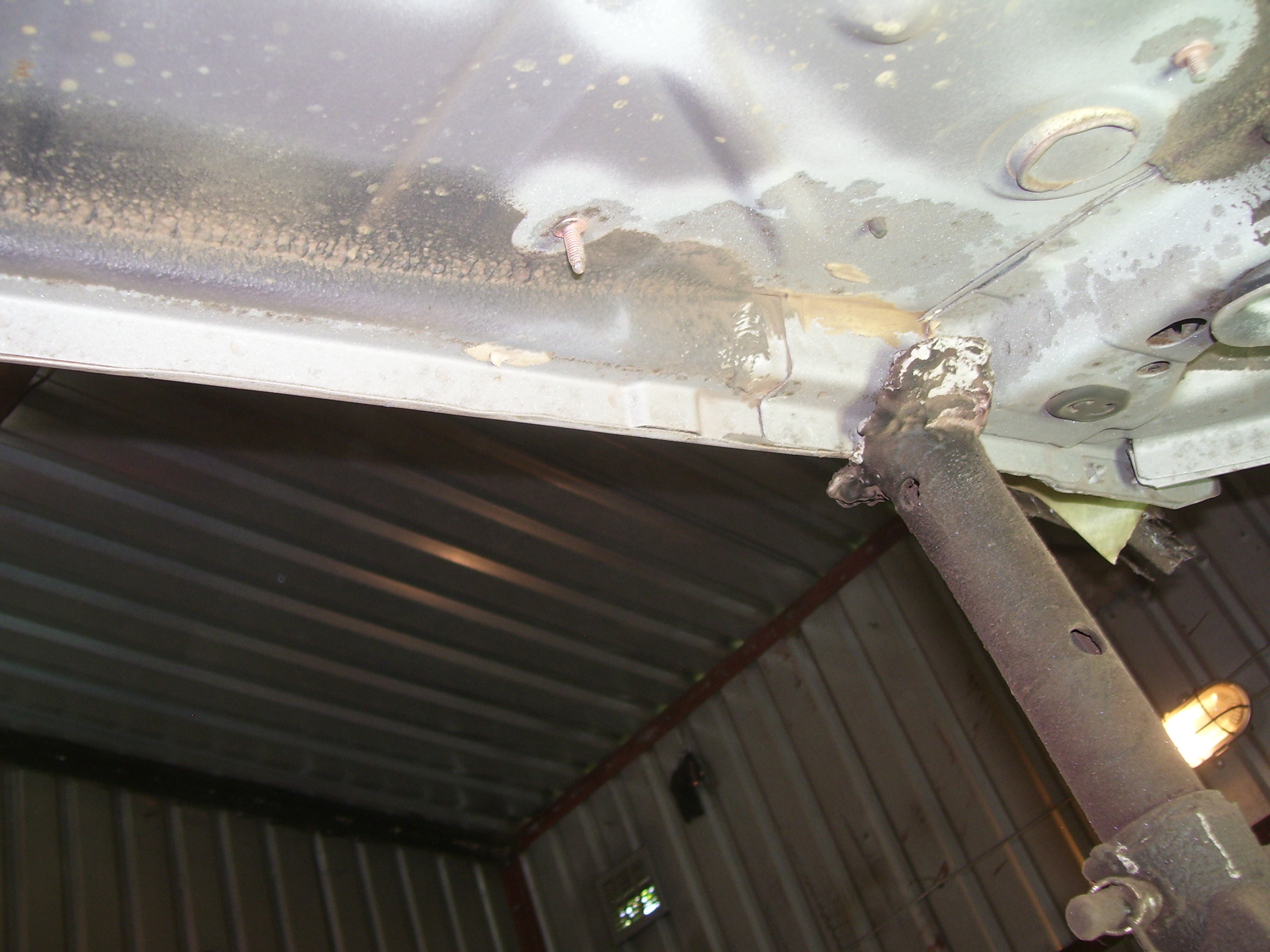

Właśnie moja mazda rocznik 2007 jest poddawana zabiegowi konserwacji metodą piaskowania , człowiek który to robi mów , że generalnie mazd BK robi mało bo te z początku produkcji to do piaskowania już się nie nadają , wychodzą po prostu po piasku dziury. Powiem wam szczerze że jak widzę jak to jest robione to mój każdy następny samochód będę robił tylko przez piaskowanie (rok temu robiłem Honde metodą klasyczną ,czyli wiertarka+szczotka zapłaciłem 800 zł i już wychodzi rdza, wywalone pieniądze) za taki zabieg +profile zamknięte 1100zł w Gdańsku,pod plastikowymi osłonami progów w pobliżu tylnych błotników jest masakra jest to miejsce bardzo narażone na korozje,jedyne do czego można się przyczepić to że nie zwala zbiornika paliwa , terminy ma facet na przyszły rok . Będę miał fotorelacje z całej akcji więc ją tu wrzucę po wszystkim .
Dopisano 2 maja 2018, 20:23:
Próg
Dopisano 2 maja 2018, 20:28:
Podłużnica
Dopisano 2 maja 2018, 20:38:
No i jeszcze jeden element
Próg
Podłużnica

W mordę, ale zgnilizna. Moja BK jest z 2004 i nie ma takiej rdzy. Oglądałem ją jeszcze wczoraj za pomocą lusterka. Jak nie zapomnę to wrzucę jutro parę zdjęć.
Ciezko sie odniesc moim zdaniem do zdjec powyzej bo za malo widac ale nie sadze by byla to ponadprzecietna jak to nazwales zgnilizna. Od kilku osob wiem ze trojki z poczatki produkcji sa na wyginieciu jesli nie byly w jakikolwiek sposob konserwowane wiec jesli 14-letni egzemplarz wyglada lepiej niz ten ze zdjec to tylko sie cieszyc.
Swoją co dwa lata staram się doglądać od spodu. Plus zawsze myje podwozie po zimie. Tylko co z tego, ze o podwozie można zadbać jak dolne ranty drzwi, tylna klapa, przednia maska wychodzą purchle. Mam wrażenie, ze te auta są zaprogramowane na jakiś czas i potem złom. Nie opłaca się ingerencja blacharza. Jedynie sprawdzać kluczowe elementy podwozia dla bezpieczeństwa
Drzwi czy klapa to tak na prawdę ciul – można jeździć tylko prestiż się sypie
, podłogi raczej nie wymienisz.
Z fotek powyżej nie wygląda tak tragicznie, choć wyraźnie słabiej jak moja 3 z 2006 – widziałem setki aut z UK i Twoja Madzia wygląda pięknie.

Samochod po piaskowaniu podwozia. Jesli mam byc szczery to raz jeszcze stojac przed wyborem usuwac rdze poprzez piaskowanie czy robic to inna metoda nie zdecydowalbym sie na piaskowanie. Lakierniczo odebralem auto w gorszym stanie niz oddalem na konserwacje. Po prostu lakier zostal porysowany. Przypuszczam ze przez slabe zabezbieczenie nadwozia uwalona zostala karoseria i pozniej przez nieumiejetne proby umycia jakas gabka czy szmata drobiny piasku ktory swoja droga jest prawie wszedzie doprowadzily do takiego stanu rzeczy. Najgorzej zderzak tylny i klapa a takze drzwi od polowy ku dolowi. Zaklad wszystkiemu zaprzecza klasyczne slowo przeciwko slowu. Pomijam syf wewnatrz pojazdu bo wszedzie pyl kurz. Oby tylko pod spodem bylo OK.
Raczej wątpię. Jakieś niechluje to robiły. Skoro do zabezpieczenia auta przed piochem się nie przyłożyli to i pewnie do właściwej roboty.

Tak jak pisalem wczesniej w mojej ocenie powstale rysy to efekt czyszczenia albo gabka albo szmata lakieru od polowy wysokosci auta w dol a nie samego piaskowania. Tak czy siak gdyby nadwozie bylo idealnie zabezpieczone moze brud i kurz nie dostalby sie na lakier a pozniej nie czyscilby go jak jakis amator. Takie moje przypuszczenia. Nie sa to glebokie zarysowania ale na tyle widoczne i tyle ich jest ze jestem pewien ze powstaly wlasnie u tego goscia. Nic juz z tym nie zrobie do sadu nie pojde a gosc sie zaparl ze to nie on i to wszystko. Widze po tarczach z tylu ze z hamulcami tez nie tak jak przedtem bo klocki w paru miejscach nie lapia tarczy. Jak jeszcze cos zauwaze to chyba mnie rozniesie.
No więc nie pozostaje Ci nic innego jak kupić maszynę polerską, dobre pasty ścierne i spróbować zdjąć rysy samemu, bądź oddać auto do auto-detailera, który ogarnie Ci dwuetapową korektę lakieru. Myślę że w 600 stówkach się zmieścisz.

Jak koleś dobrze wypiaskuje zabezpieczy a nie odwali roboty typowego Janusza packając rdze to się trzyma. Co roku zaglądnąć uzupełnić ubytki i jest ok
Jak auto stoi rdza rdzy się trzyma to zamiast na konserwacje to do blacharza
Meritum mazda się nie popisała przy zabezpieczeniu antykorozyjnym, ale nie jest najgorzej
