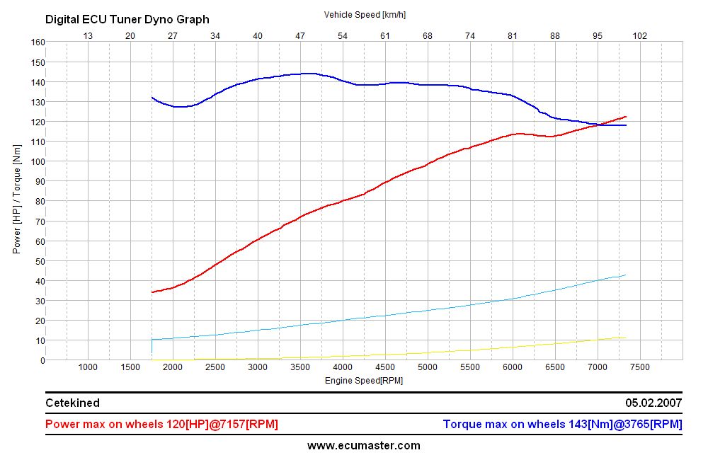

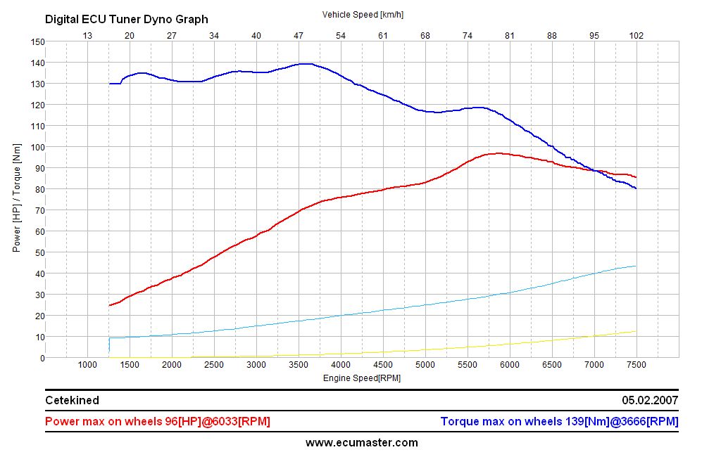

Wymieniłem kolektor na ten z ZMa.
Jest poprawa, wykres z grubsza się pokrywa, ale nie gubi tak bardzo momentu na wysokich. Mocy jest więcej i wyżej. Może będzie więcej jak zrobię mapy do tego kolektora, więc nie wrzucam żadnych kresek.
Na drugim ustawieniu VICS`a jest kupa straszna, niski i średni zakres się nie poprawia, ale strasznie go dusi na wysokich. Masakrycznie. Kupensztajn jak nie wiem co. Różnica pomiędzy ustawieniem VICSa to około 20 koni.
Detohamownia, jeszcze przed jakimikolwiek zmianami, została tak dostrojona żeby pokazywała takie same kreski jak druk z hamowni podwoziowej, więc teraz mamy porównanie. Znalazłem też najbardziej płaską długą prostą jaka jest w Łodzi, wyniki są powtarzalne w obie strony, ale na wszelki wypadek pomiary robię tylko w jedną
Więcej i dokładniej napiszę w późniejszym terminie.
Stay tuned!

Parę nowości.
Kolektor od ZMa okupiłem brakiem rozpórki. Jak to mówią szewc bez butów chodzi, a auto SP Customs jeździ bez rozpórki.
Niestety, czuć to w prowadzeniu. Im lepiej klei opona, tym bardziej buda się gnie i pada geometria.
Pomierzyłem kompresję na silniku, wyszło bardzo równo, pomiędzy 14 a 14,2 bara. Mniej niż w zeszłym roku, ale jak dobrze pamiętam, to mierzyłem przed odgruzowywaniem tłoków z nagaru. Zwały węgla mogły delikatnie podbijać kompresję. Wiem natomiast, że silnika jeszcze nie zajechałem. Motul 300V widać daje radę.
Przeprojektowałem dolot, zrobiłem mokry stożek. Wystroiłem pod obecny setup, i zrobiłem pomiary. Paręnaście pomiarów w wyznaczonym miejscu testowym i innych miejscach, wyniki są bardzo zbliżone. Nadal nie jest seria, ale cieszy oko
Pomiar w tym samym miejscu, w tych samych warunkach co poprzednio, więc jest w pewnym zbliżeniu wiarygodny. Plecy też mi mówią że przestaje mulić od 6500 rpm tylko ciągnie do końca.
Jaki ciekawostka, wykres z drugiego ustawienia VICSa.
Ani to nie podnosi momentu w niskim zakresie, a masakrycznie go dławi na wysokich. Może w ZM to działa, ale u mnie nie.
Pojechałbym na hamownie sprawdzić, ale szkoda mi kasy. Tą stówkę mogę rzucić na coś innego w aucie, na przykład stab od reksa. Nie ma ktoś przypadkiem?
Tuningu poszło więcej. Moja ładniejsza połówka nie ogarnęła nagłego przyrostu mocy w aucie, i na rundzie wbiła się w krzak. Krzak nie pozostał jej dłużny i wbił się w chłodnicę. Całe szczęście jej (świętej pamięci) cetka nadal stoi koło warsztatu i czeka na rozbiórkę. Pojechaliśmy szybko po chłodnicę i... okazało się że siedziała tam prawie nowa chłodnica, z prościutkimi szczebelkami, i od automatu, czyli z wbudowaną chłodnicą oleju. Wystarczy "tylko" podłączyć, i będę miał chłodzenie oleju. Nawet dobrze się składa, bo lato za pasem.
Co by jednak nie mówić, ładniejsza połówka jeździ coraz lepiej, na rondzie prawie było tylne koło w górze

Najsłabszym ogniwem auta na Poznaniu była moc. Całe szczęście, póki nie będę znowu jechał na Poznaniu, moc jest jedynie wisienką na torcie dobrze przygotowanego auta.
Wiedza ile mam mocy nie sprawi że auto będzie szybsze, ale stabilizator od reksa już tak. Dlatego póki co nie pojadę na hamownię.
Kolejny etap to ściągnięcie głowicy, obróbka, nowy rozrząd, UPG, uszczelniacz wału, lżejsze koło zamachowe, płytki pod sprężyny zaworowe żeby je utwardzić. Jest miesiąc przerwy w jeździe, więc mam czas na zabawę.
Jeszcze sprawdziłbym wydech pod kątem odległości puszki kata od końca kolektora.
Idealnym rozwiązaniem było by uzyskanie jak największej mocy w zakresie 5000-7000 RPM. Tak naprawdę nie wykorzystam high-endu w rajdach. Co najwyżej na jakiś ćwiartkach czy startach spod świateł
