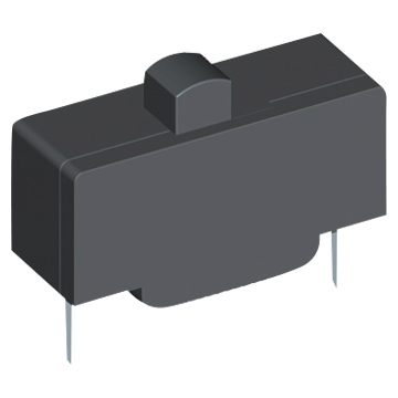

Postprzez majner » 17 paź 2014, 19:43
Odkręć zapięcie pasa – rozkręć je, w środku jest micro wyłącznik (micro swich) podłączone są dwa kabelki.
U mnie po urwaniu tego kabelka z tyłu cały czas świeciła się kontrolka, że pas z tyłu jest zapięty.
Możesz sprawdzić czy to czasem nie jest problem z matą w fotelu.
Całe szczęście wyłączonego mam brzęczka.
Mniej więcej tak będzie wyglądał
