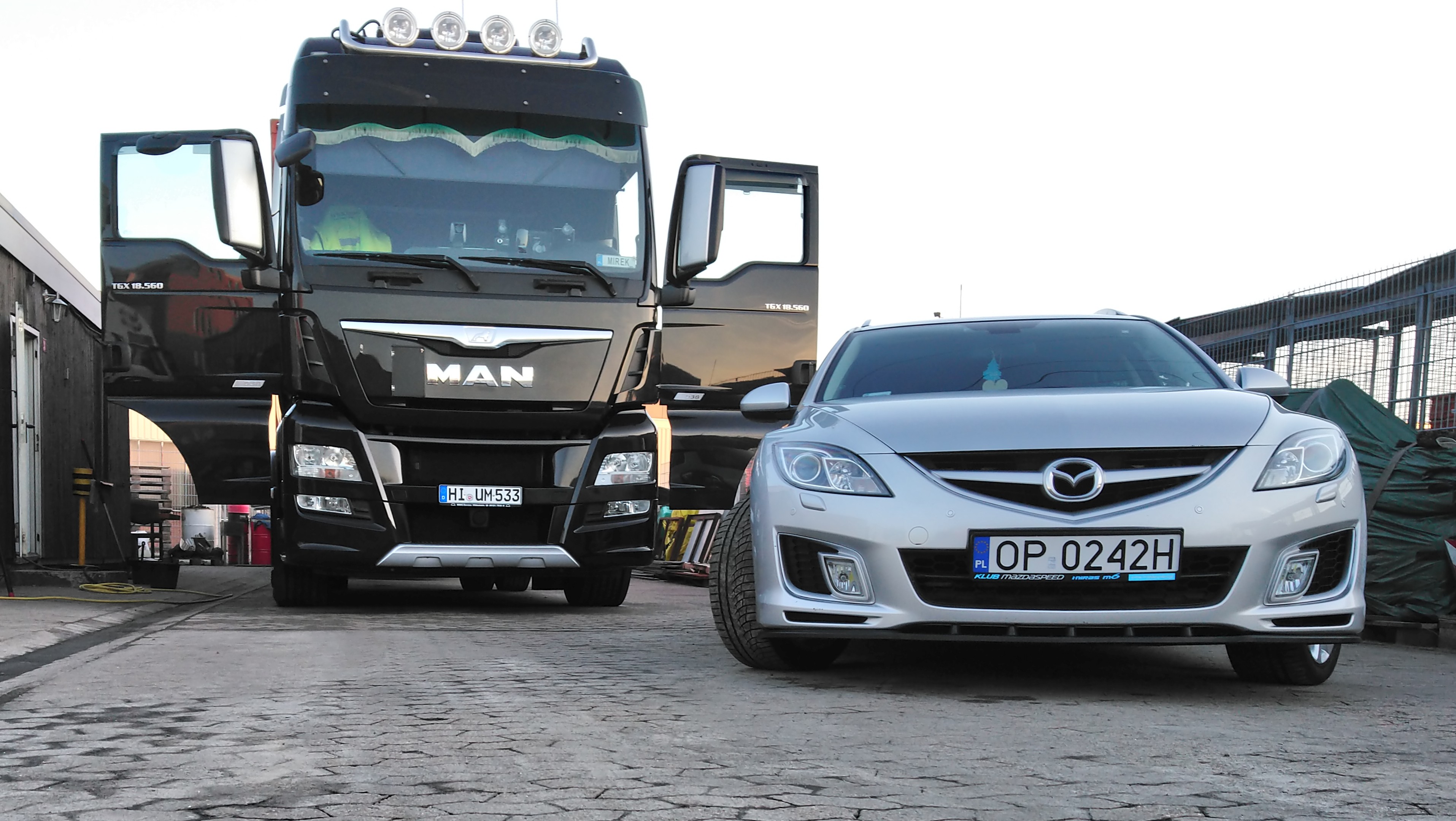

Postprzez MIRAS M6 » 7 kwi 2018, 19:49
Ach ta forumowa zaraza się szybko rozprzestrzenia. Szybciej jak trojany w pcetach hahaha hahaha hahaha. Zamówiłeś ultera czy coś innego?
Dopisano 7 kwi 2018, 20:57:
A to tak na szybko z dzisiaj. Jest co robić przy obydwu zwłaszcza przy tym czarnym

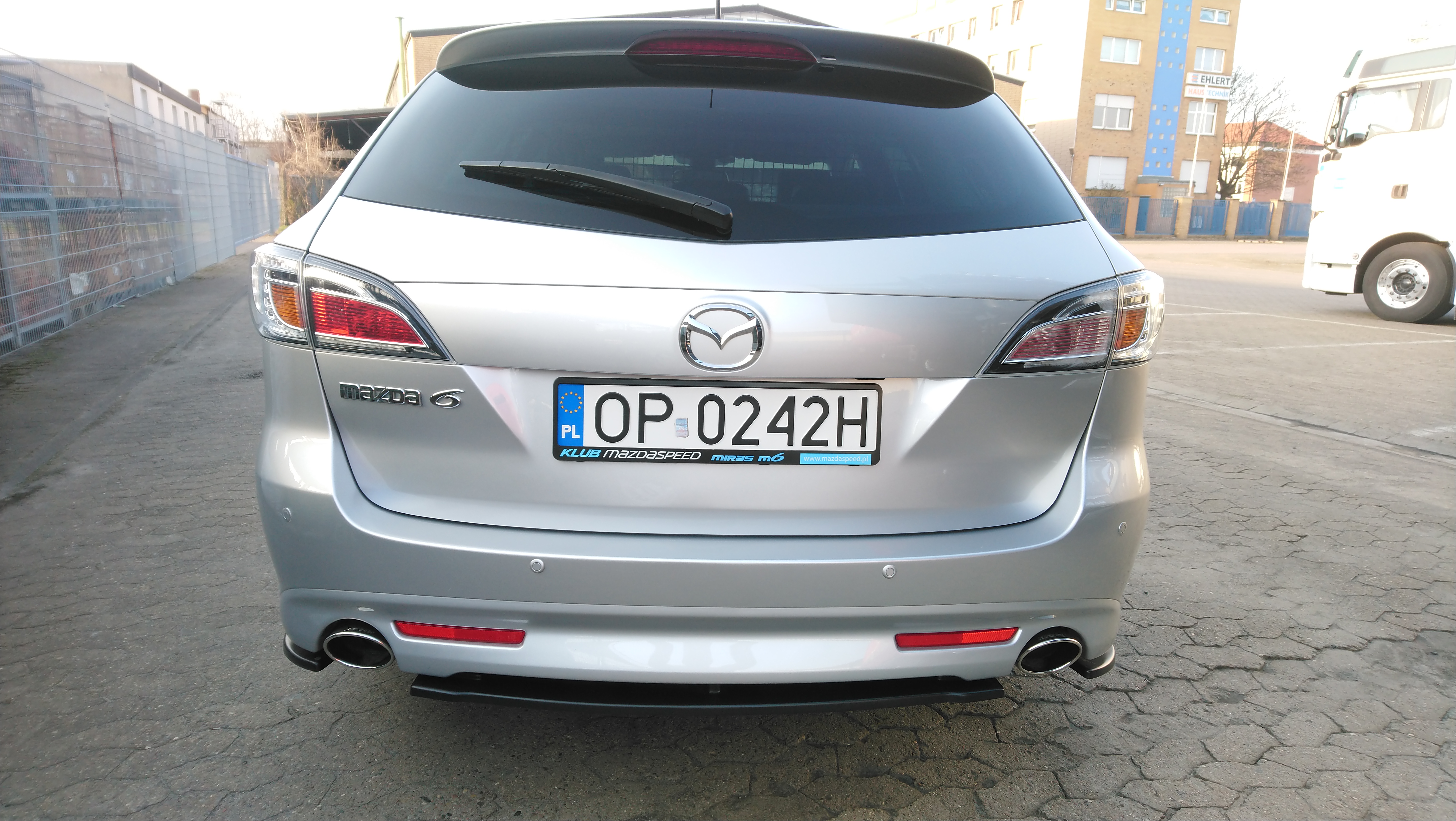

No dobra to tym razem tył ale to tylko dla porównania że pomimo nadwozia kombi to tylny sport też ma inną linię.

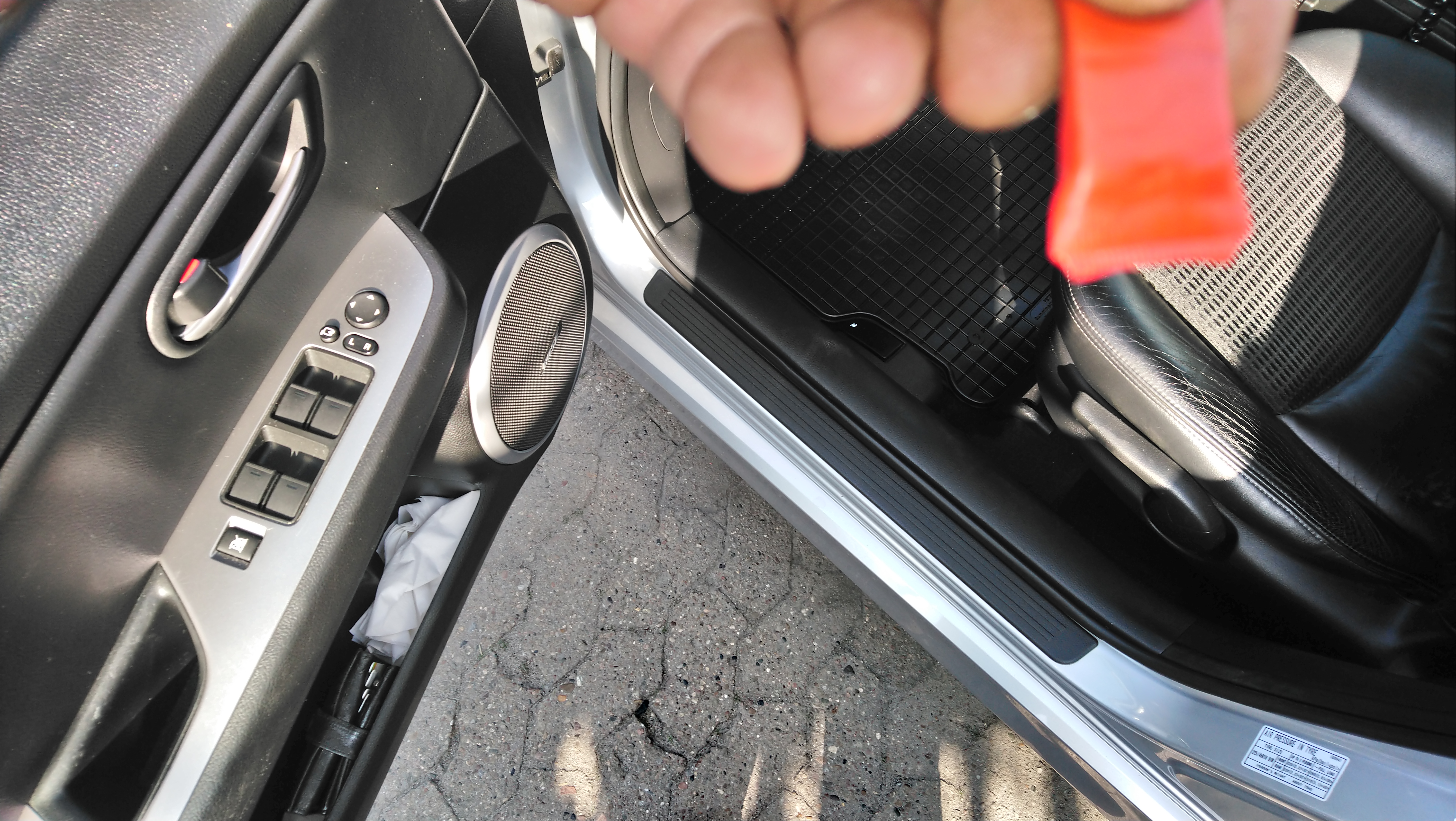

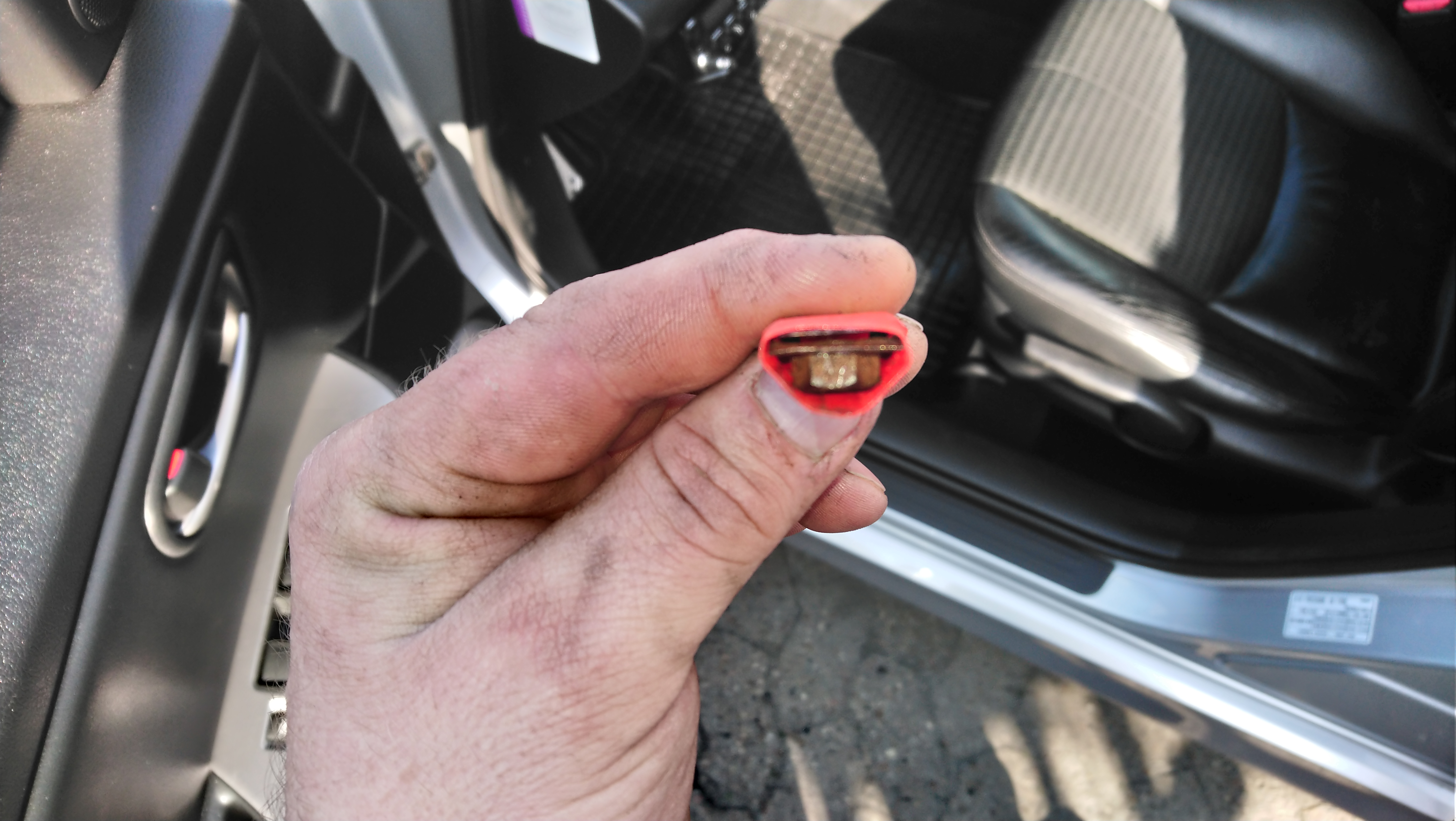

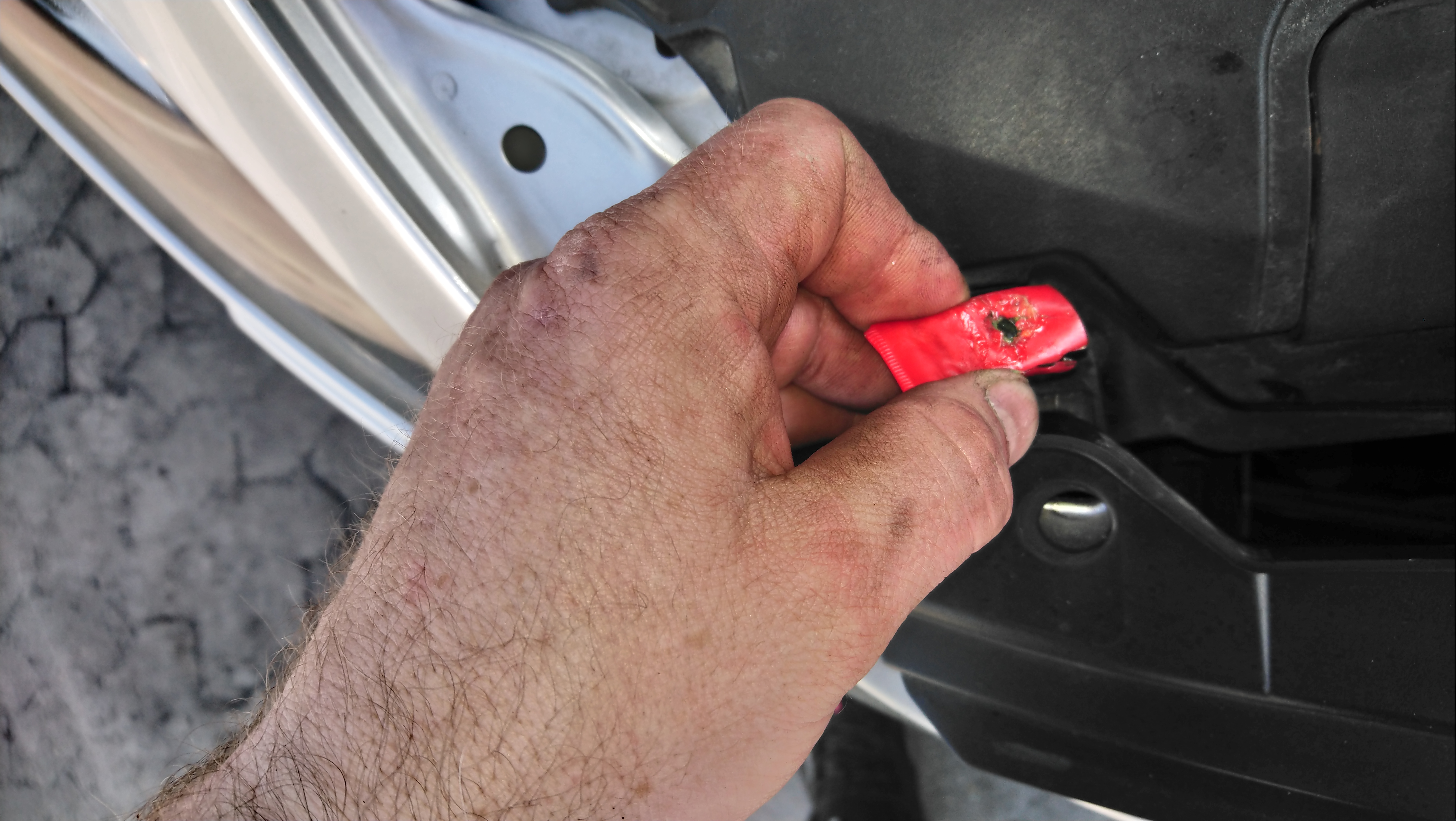

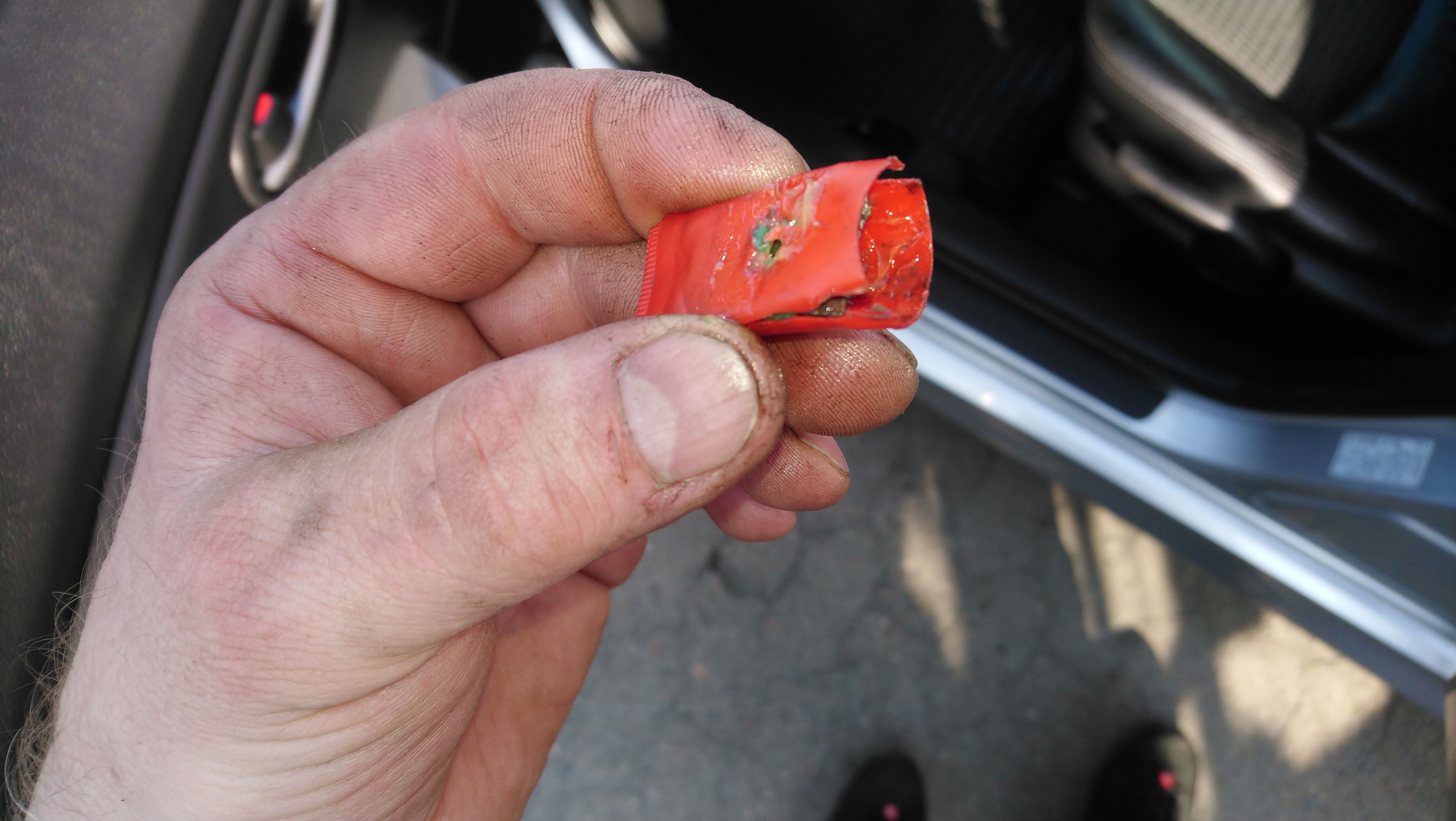

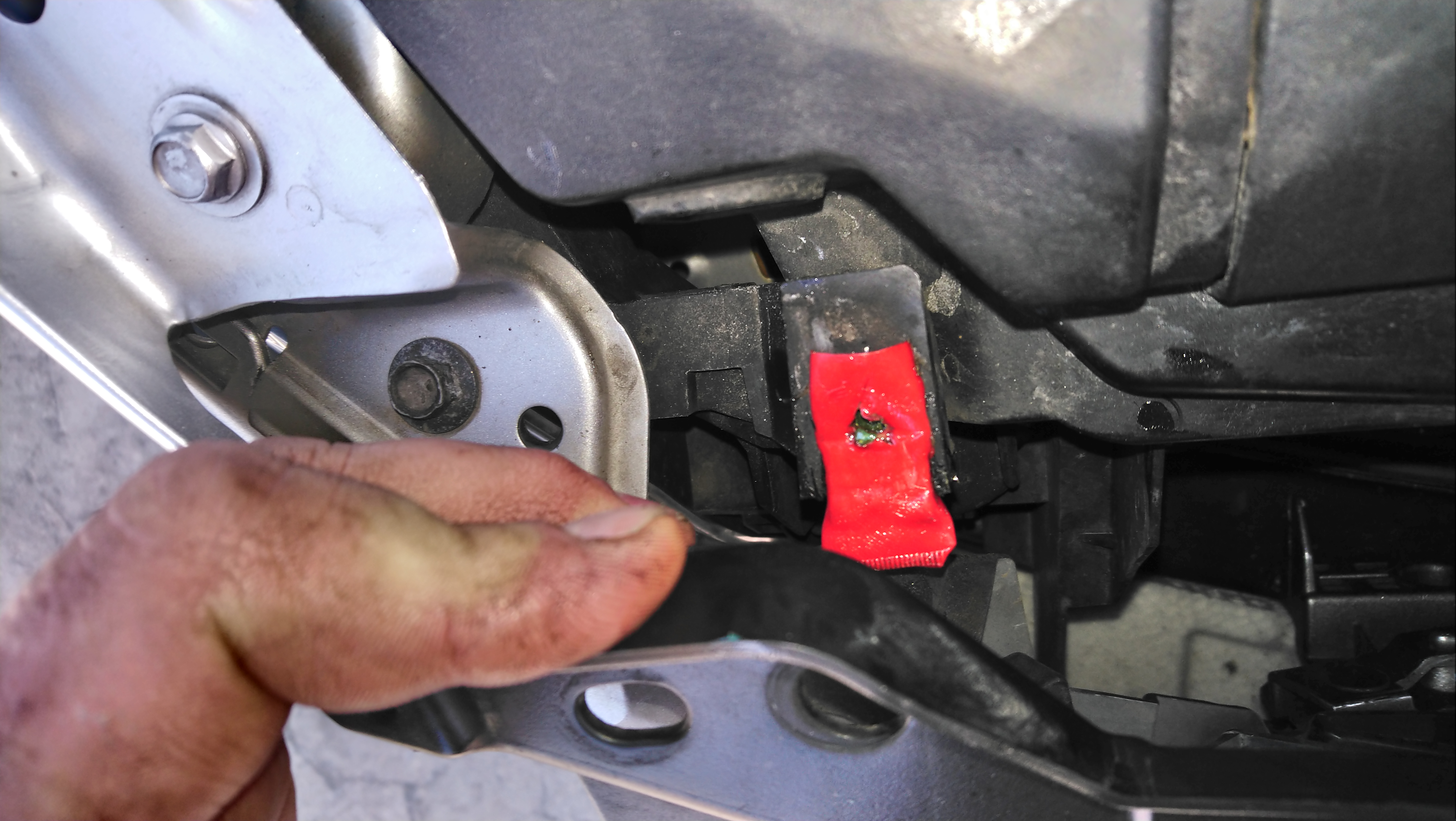

Ostatnio próbowałem dostać się do halogenu po stronie pasażera od góry ale na przeszkodzie stanęła jedna śruba mocujaca grill. Doszło do najgorzej opcji z możliwych czyli rozwiercanie jej bo nakrętka po kilku próbach ruszenia śruby z miejsca puściła na zgrzewie i zaczęła się obracać razem ze śrubą. Żeby takim incydentom zapobiec w przyszłości postanowiłem spakować blaszki z tymi nakrętkami w izolację termokurczliwą która ma osłonić wystający gwint po przykreceniu grilla od wszelkich zanieczyszczeń a przede wszystkim od chemii na myjni bezdotykowej którą ciśnienie wody wciśnie w każdy zakamarek. Od strony grilla trzeba ją zgrzać tak żeby gwint był zasloniety a do środka napakowałem jeszcze smar jak na zdjęciu i po bokach trzeba izolację rozciąć co umożliwi z powrotem założenie blaszki na swoje miejsce. Nowe śruby zakupione w ASO i koszt 1 szt. 10 zeta.

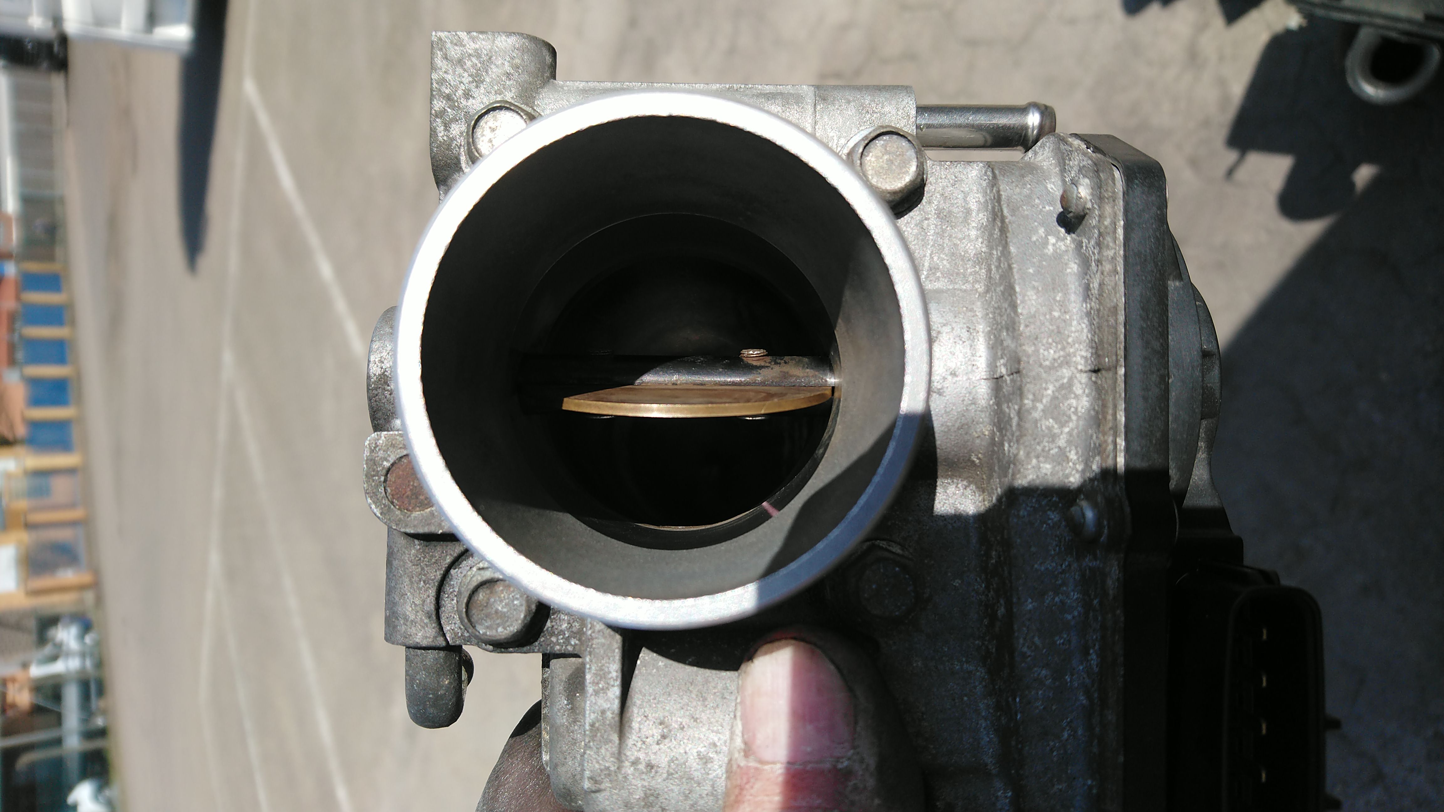

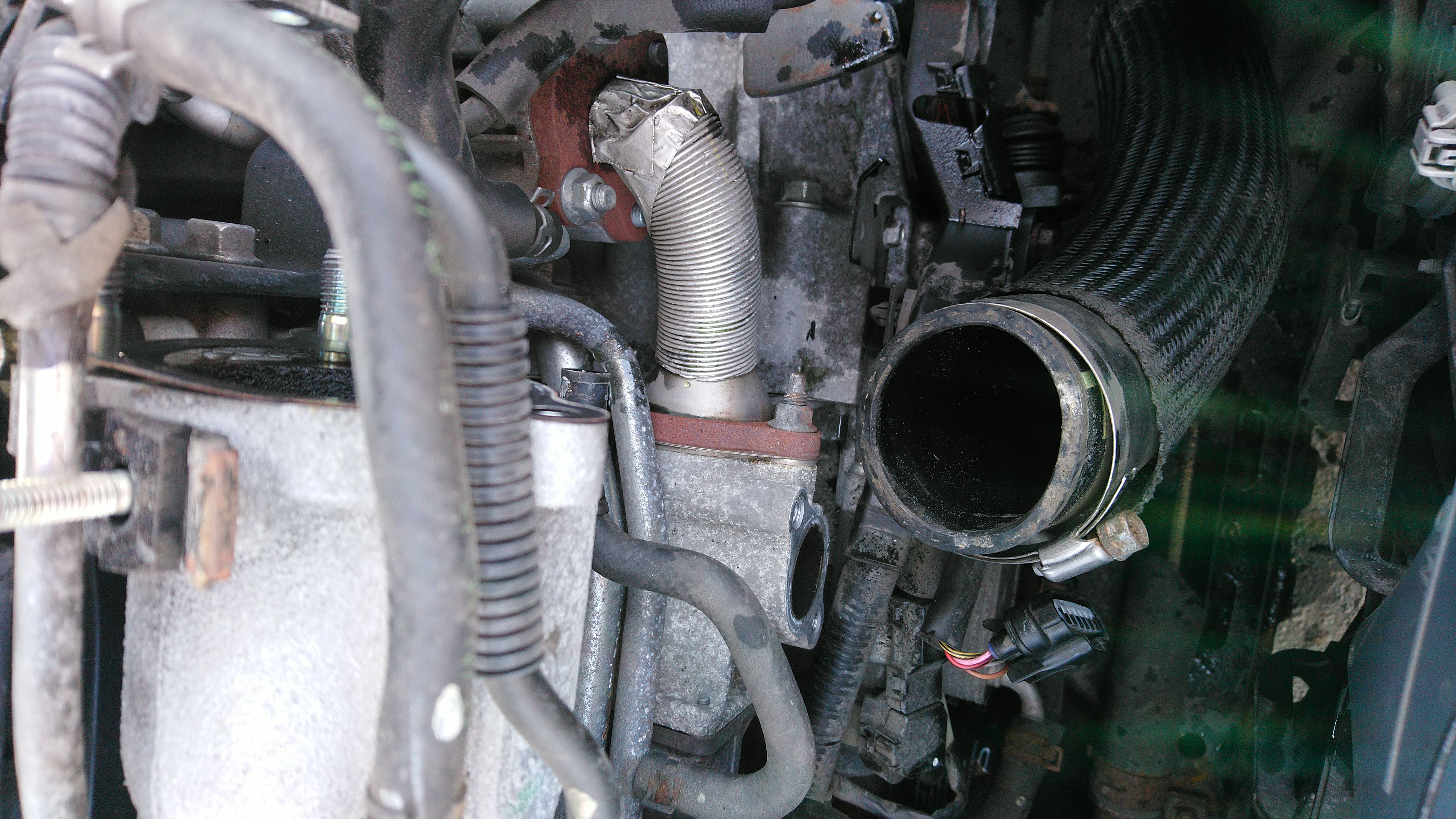

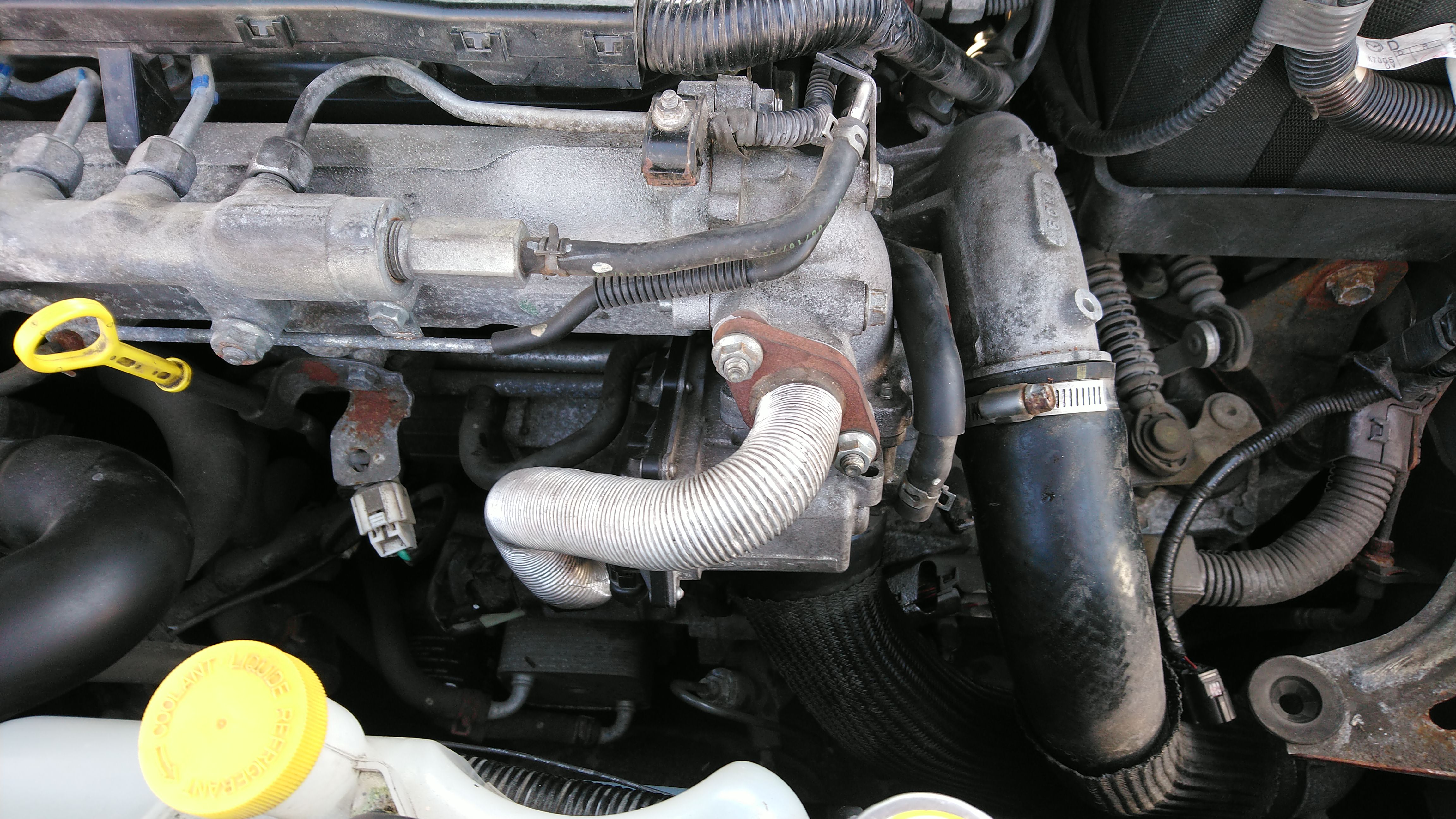

Nadszedł też czas na wyjęcie i czyszczenie przepustnicy oraz dość solidnie "zasadzonego" przewodu od egr

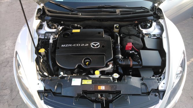

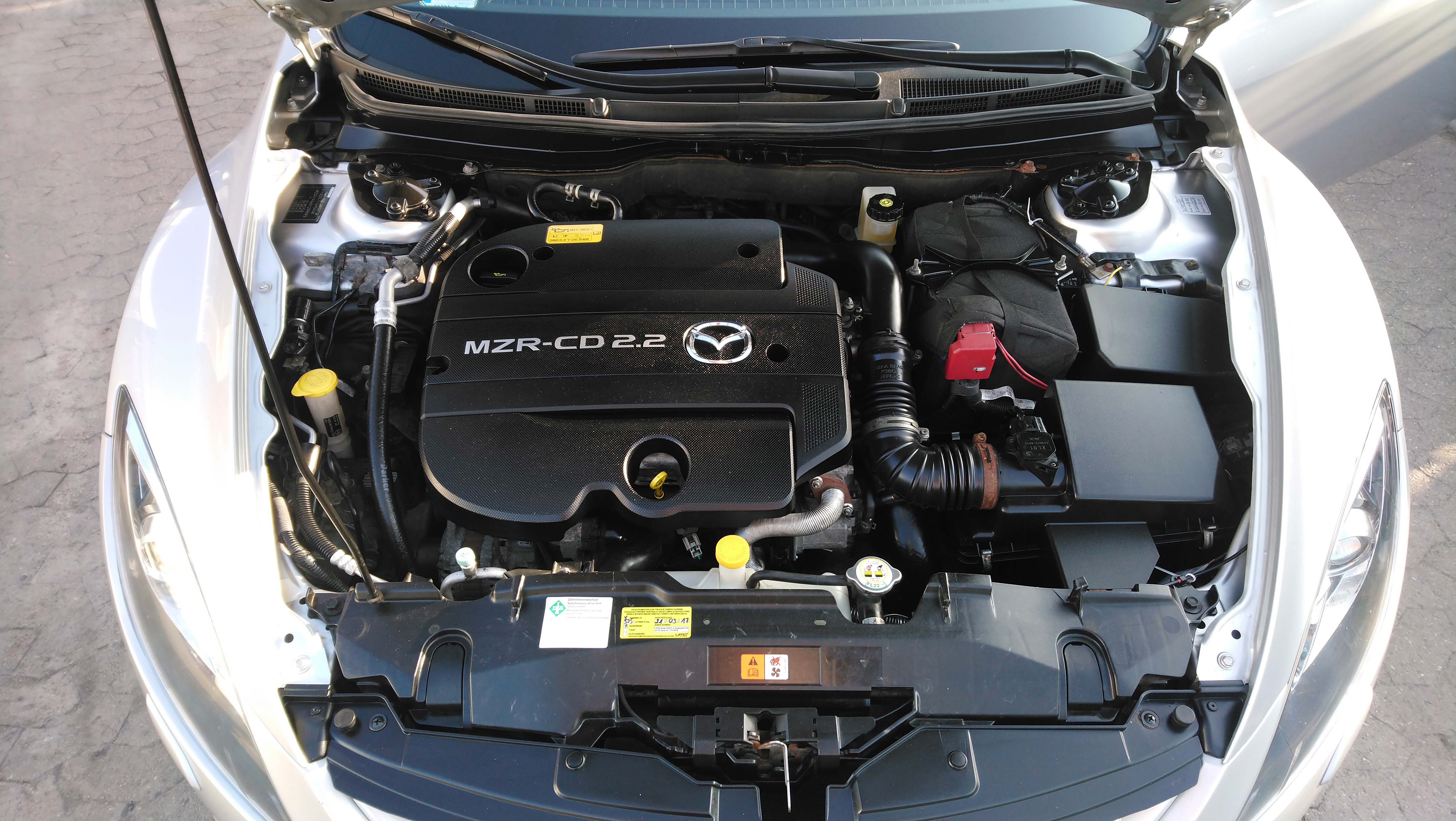

Po tym wszystkim nadszedł czas na wiosenne porządki w komorze silnika podobnie zresztą jak i w ubiegłym roku

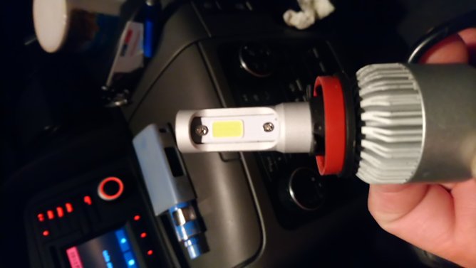

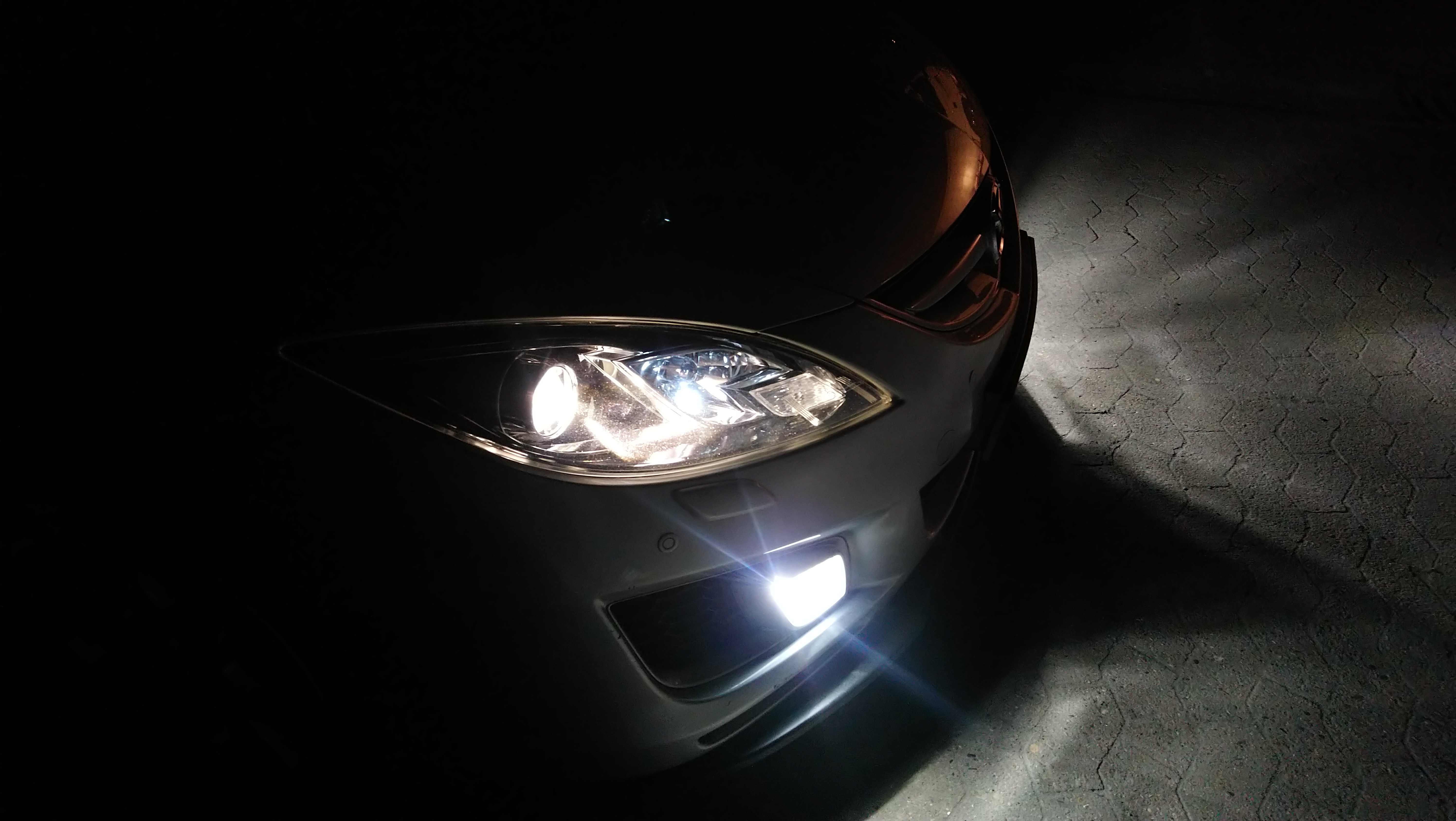

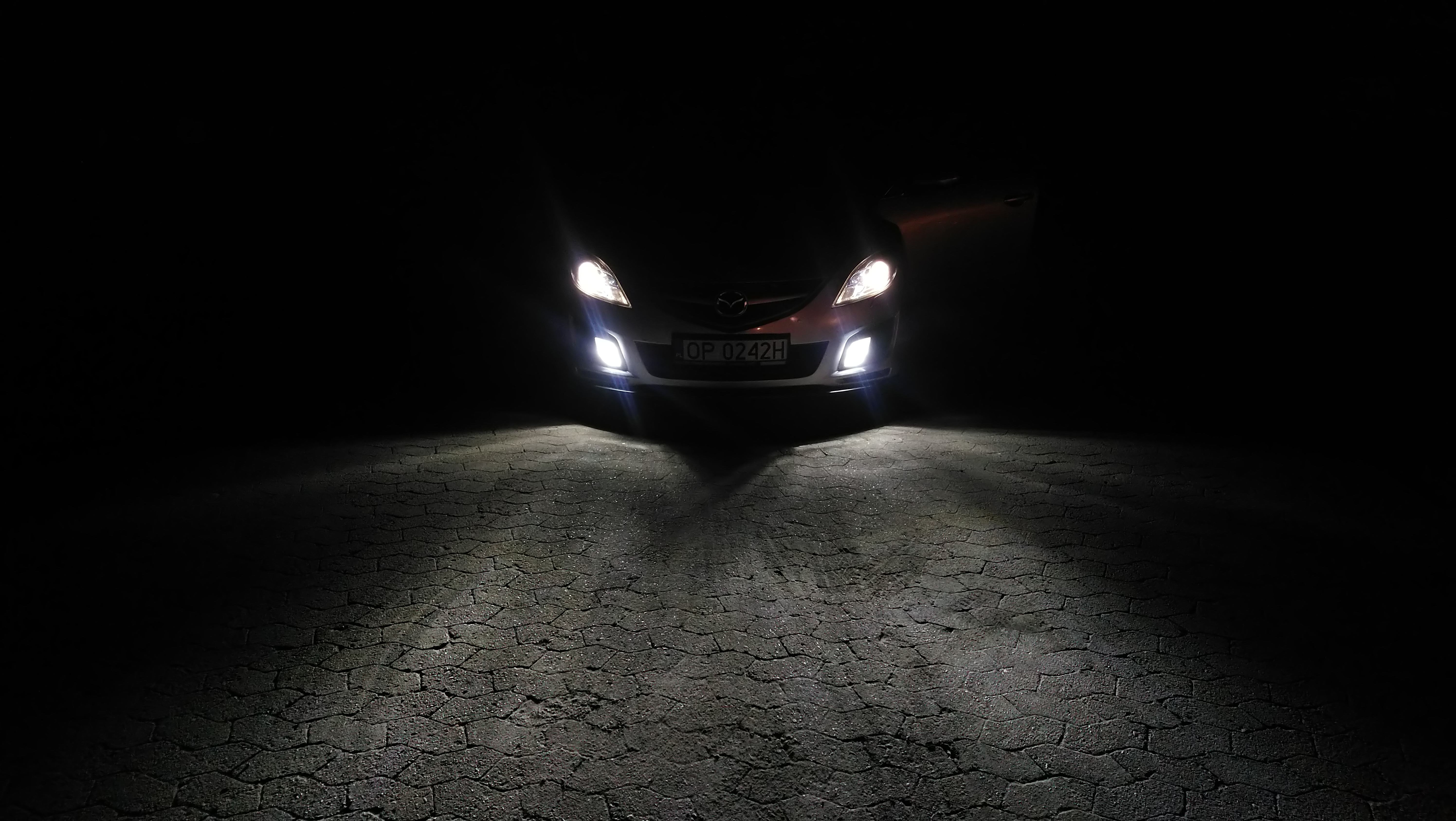

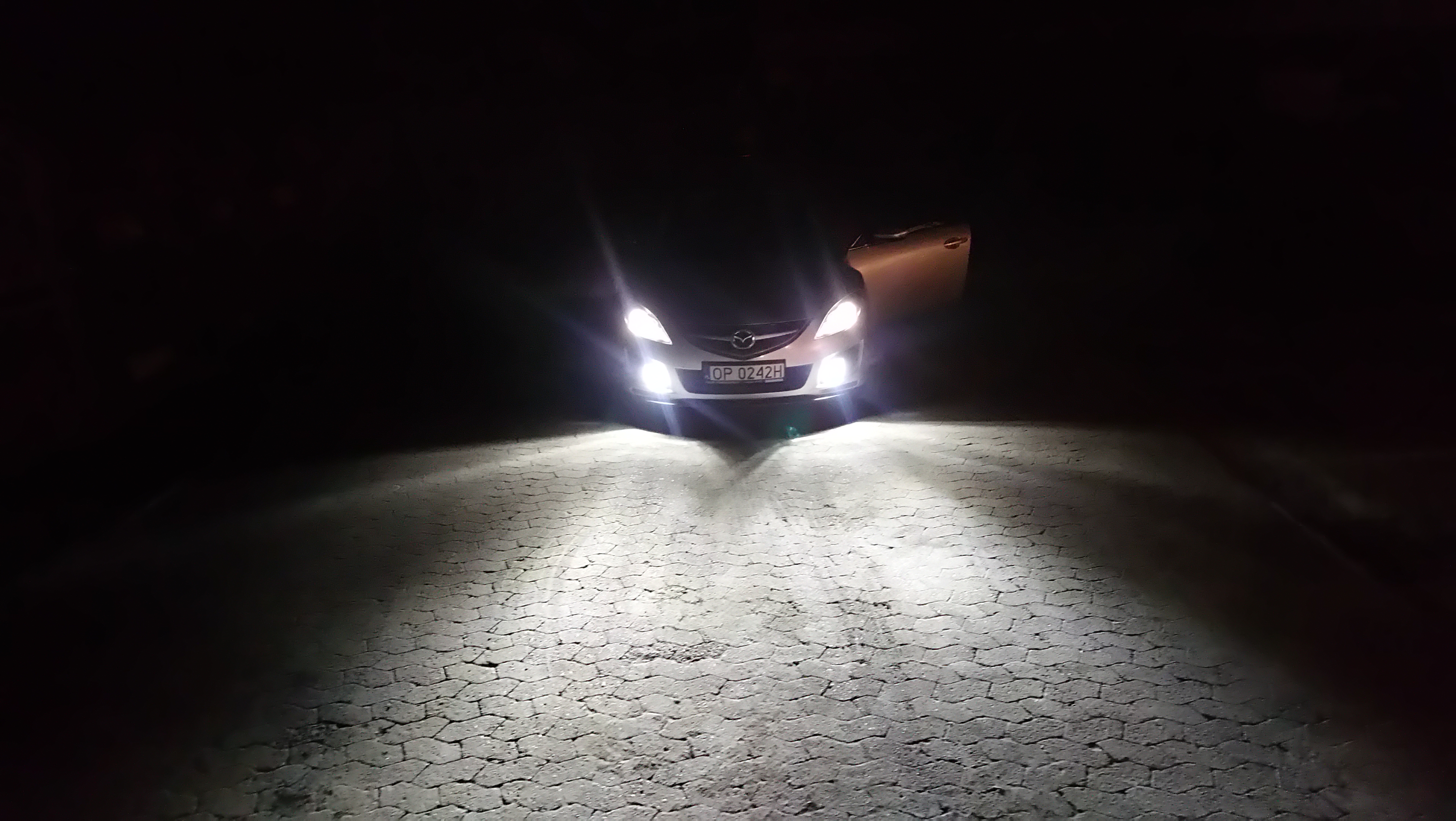

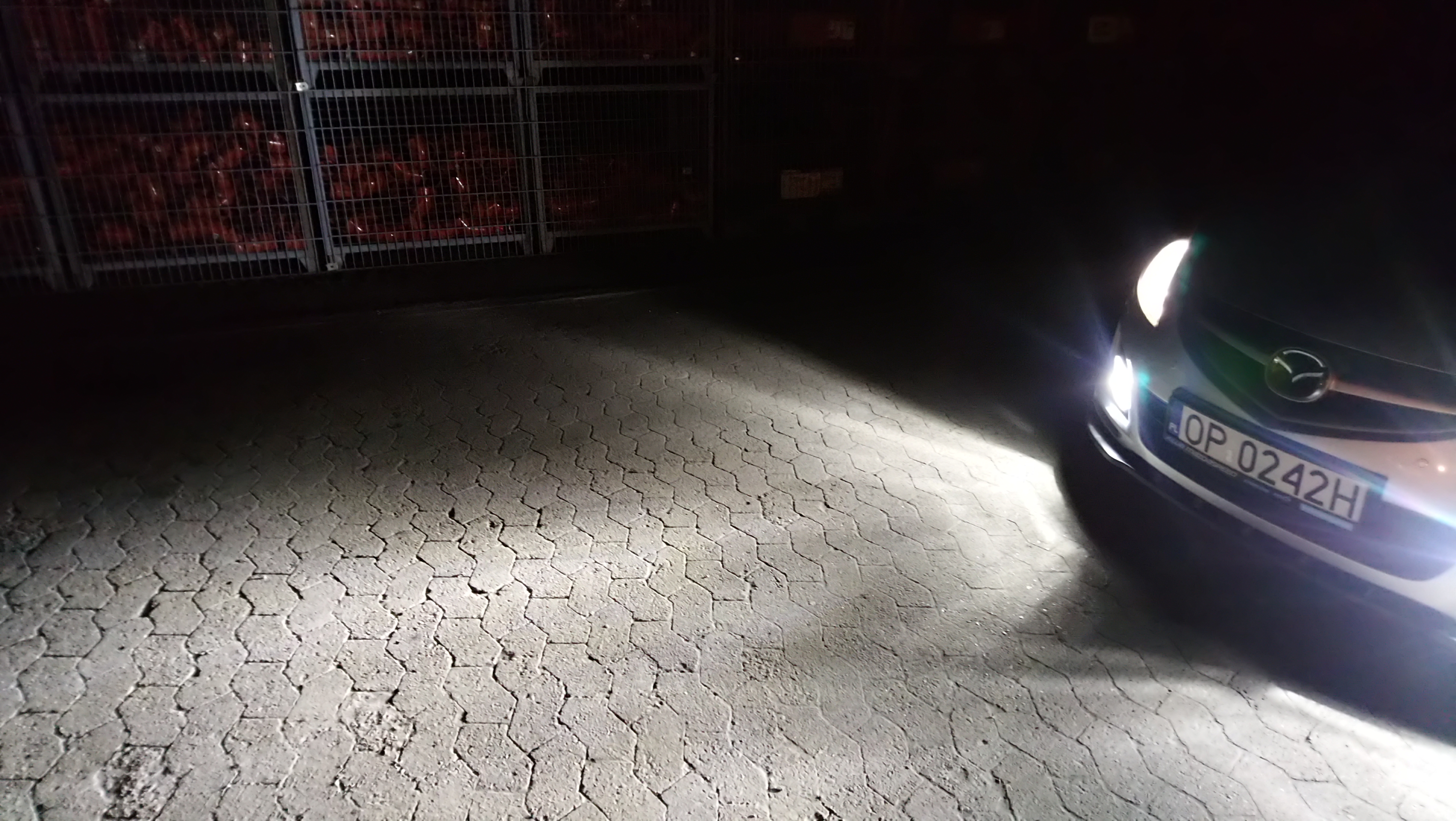

H-11 LED które siadly w halogeny
A tak świecą
Niestety teraz bixenon D2S 4300K jest żółty w porównaniu z dołem H-11 6000K

Twoja M już czuje wiosnę, piękni <serduszka> Końcówki nie powinny być bardziej wysunięte ?

Danmazda napisał(a):Końcówki nie powinny być bardziej wysunięte ?
Były 4 przymiarki z czego 2 z nich bardziej wysunięte niż są obecnie i wyglądało to średnio ponieważ one mają skos z góry do dołu i dodatkowo prawy skos i lewy skos i właśnie te prawo i lewo skosy gubily linię ze zderzakiem dlatego zostały 1,5cm schowane (czyli tak jak są obecnie) bo to jedyna ich pozycja gdzie najbardziej pasują prawo i lewo skosy z linią zderzaka. A dzięki temu też logo grawerowane jest tylko dyskretnie widoczne i nie razi w oczy.
