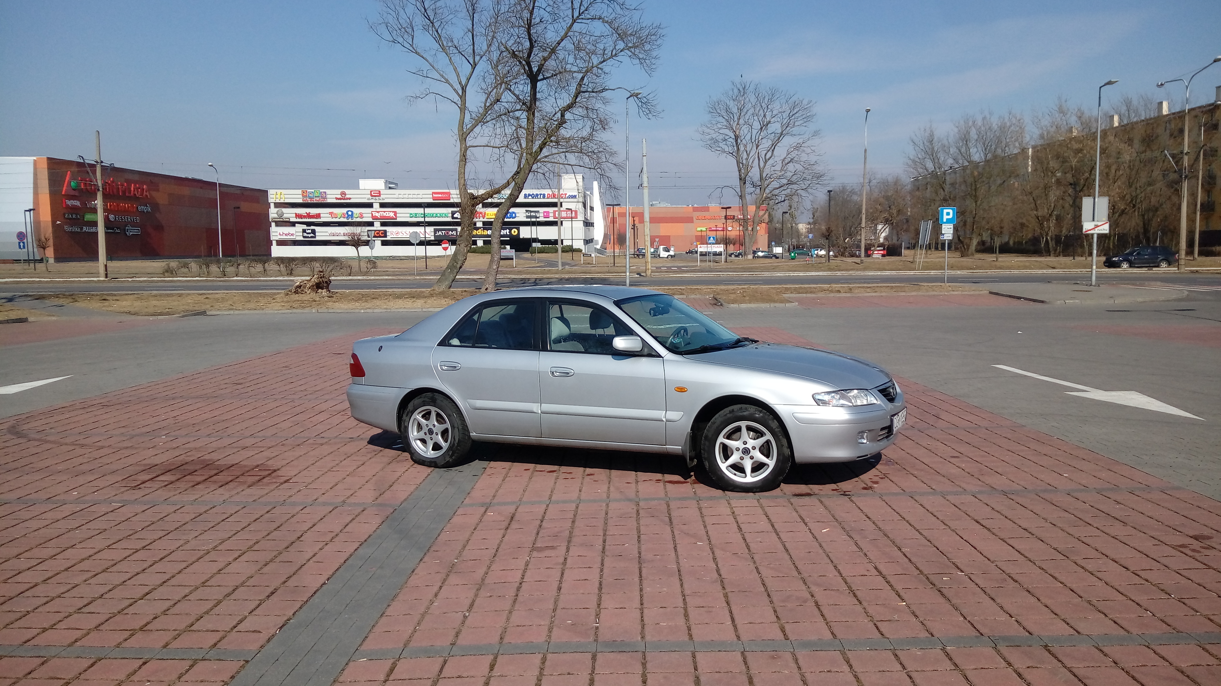

Zbliża się powoli wiosna i czas na kupno nowych opon letnich. I teraz mam dylemat, bo:
1. zostawić obecne felgi 15 z ET 38 i kupić 195/60/15 co z montażem wyjdzie około 950 PLN
2. kupić ładne felgi Fondmetal 15 z ET 42, co wyniesie dodatkowe 500 PLN
3. kupić felgi 16 z ET 50 czy to oryginały z 626 czy to np. te pięcioramienne z MPV i opony 195/55/16 – ale to opony droższe i felgi też z 600 PLN minimum.
Dodam, że auto od maja będzie robiło trasę 40 km w jedną stronę 3 – 4 dni w tygodniu po drogach wojewódzkich / powiatowych, więc koleiny, nierówna nawierzchnia itp. A dodatkowo wybierając opcję nr 1 / 2 mógłbym również zainwestować w nową przednią szybę – mam dość refleksów z obecnej i braku przyciemnianego pasa u góry.

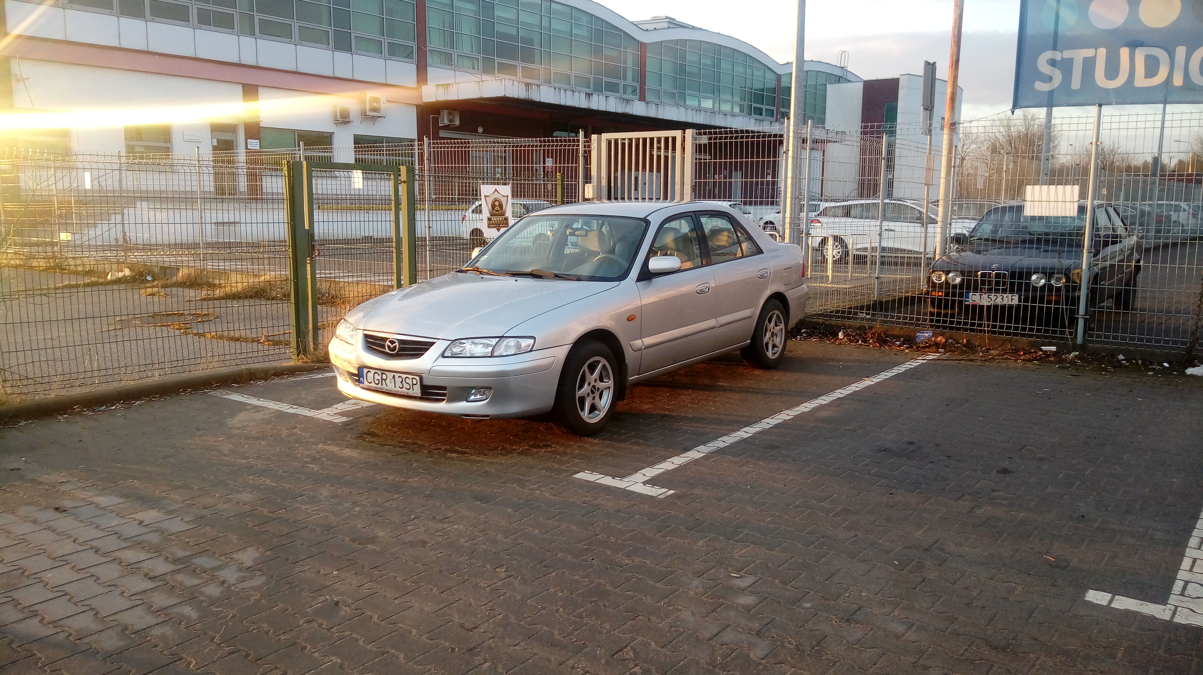

O i jeszcze takie zdjęcie na parkingu pod pracą. Chyba tylko ja parkuję w tym miejscu, żeby nie marnować miejsc na parkingu i zawsze mam problem o 16 jak mnie ktoś z popołudniowej zmiany zastawi
