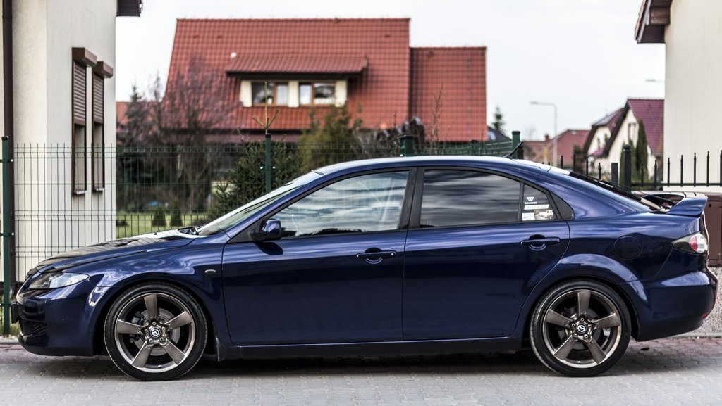

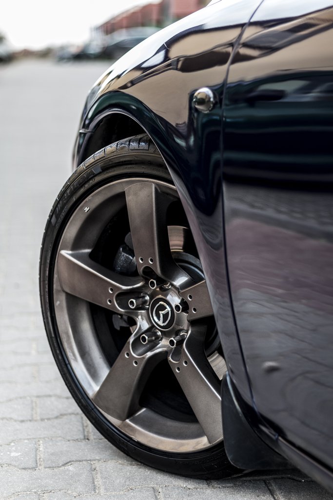

Postprzez dejneks » 14 kwi 2018, 10:40
moje nowe lato tak siadło ;) nowe oponki Fulda SportControl2 225/40/18, rexy już były i nowe nakrętki tytanowe ;)
Od: 19 sty 2015, 08:53
Posty: 1037 (35/29)
Auto: Mazda RX8 FUJIN
Postprzez Danmazda » 15 kwi 2018, 11:39
Jak oponki, nie trą ? Ładnie wyglądają <spoko>
Od: 21 paź 2009, 20:04
Postprzez dejneks » 17 kwi 2018, 12:55
podczas normalnej jazdy nie trą. jak jadę w pełnym składzie i z bagażami to tył trochę siada i na nierównej nawierzchni zdarzyło się przytrzeć, ale to sporadycznie. tam mam te nadkola plastikowe i one lekko odstają od krawędzi nadkola, muszę coś z tym zrobić. Może pomyślę jeszcze o zrolowaniu nadkoli

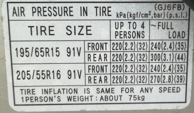

Postprzez Mazda_fan » 5 maja 2018, 17:04
Witam, w swojej Madzi 6 (2007) brakuje mi naklejki z sugerowanym ciśnieniem opon.
Znalazłem już na forum tabelę, ale brakuje w niej mojego rozmiaru 205 55/R16.
Czy mógłbym kogoś prosić o fotkę naklejki (przy wlewie paliwa pewnie jest albo słupek). Dzięki serdeczne! <spoko>
Od: 16 mar 2018, 23:30
Posty: 5 (1/0)
Auto: Mazda 6, 2.0 benz 147km, 2007r.
Postprzez Biniu » 5 maja 2018, 18:10
2.2 bar przód tył
