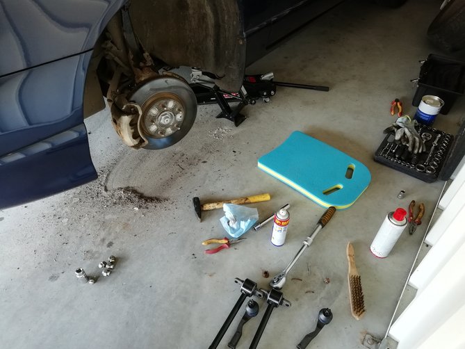

Mały update:

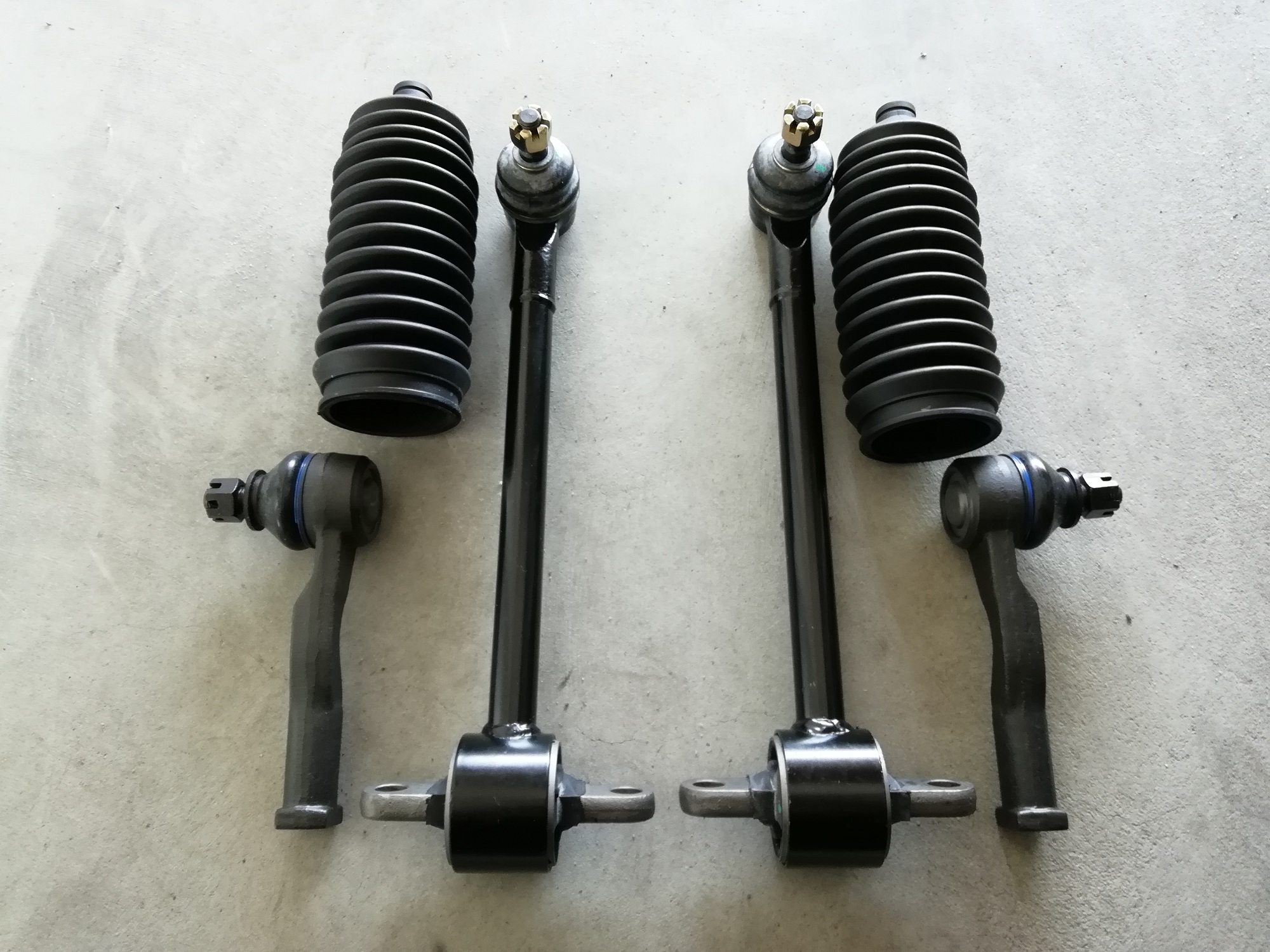

W Xedzie zostały wymienione końcówki drążków (Yamato), wahacze górne przednie (Febest), osłony gumowe drążków i ustawione zbieżności, do tego ogarnięte czujniki ABS z tyłu.
Po dłuuuugich poszukiwaniach – zdecydowałem o próbie montażu czujników z MPV – siadły, ale: konieczne było przelutowanie wtyczki z Xeda i na chwilę obecną zamocowane na trytytach – różnice w mocowaniach. Jak znajdę chwilę to pomyślę na tym tematem – najważniejsze, że działa :)

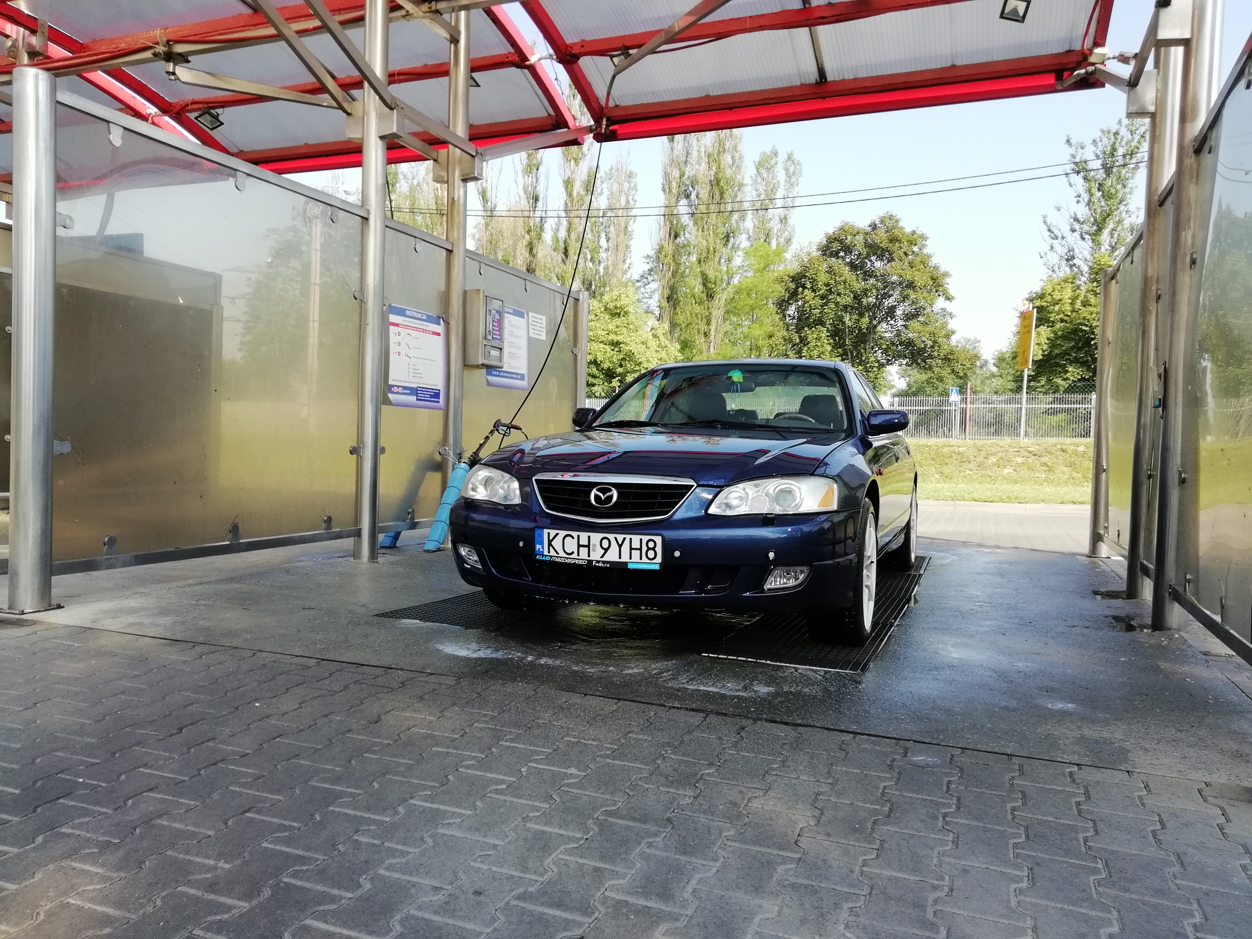

Dziś Xed przeszedł przegląd bez mrugnięcia żarówką :D W sobotę mycie i następne tematy do ogarnięcia – powoli i do przodu ;)
Koniec z choinką :)
Zestaw naprawczy :)

Ile kosztowały te górne wahacze bo u mnie jeden już się odzywa i prosi o wymiane
Od: 24 kwi 2014, 17:11
Posty: 395
Skąd: Pruszcz Gdański
Były
Xedos 6 CA KF 2.0 V6 1999r
Xedos 6 CA KF 2.0 V6 1993r
Postprzez Fudziu » 16 lip 2018, 22:17
Za wahacz jak dobrze pamiętam to płaciłem coś około 160zł i był to FEBEST
