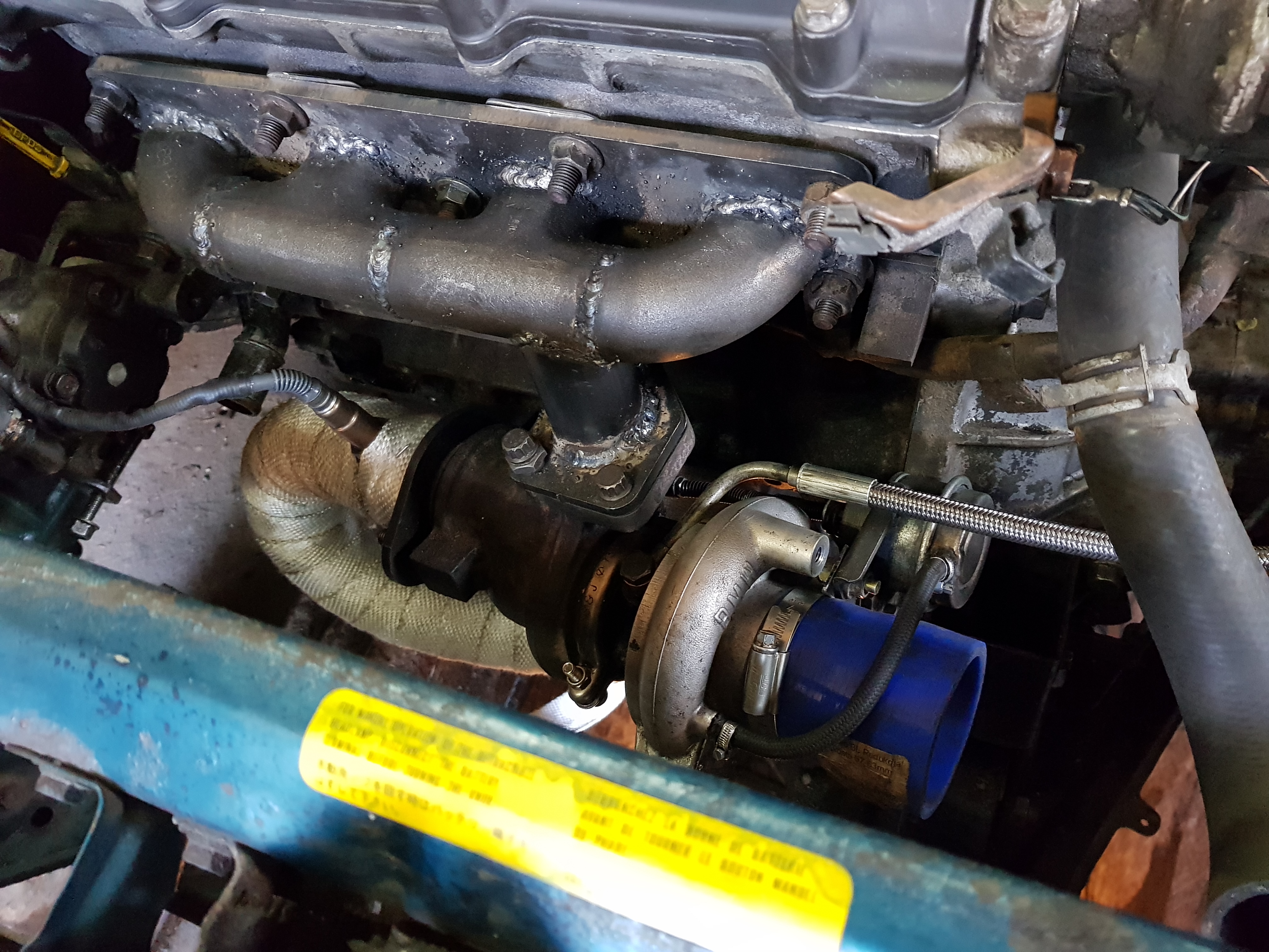

Siemanko, w końcu znalazłem czas na aktualizację. Mam dobre wieści dla wszystkich którzy mówili żebym wymienił kolektor wydechowy bo ten jest brzydki, mały i w ogóle fuj. Powiedziałem że kolektor wymienię dopiero jak będę zmieniał silnik, zdania nie zmieniłem ale kolektor tak :D
Więc tak, w sobotę 31.03.2018 (tydzień przed zlotem) wybrałem się na przejażdżkę, sprawdzić jak się silnik zachowa po wymianie wtrysków, trochę postroić, trochę pojeździć i po oswajać się z samochodem. Przy którymś dodaniu gazu doładowanie normalnie zaczęło rosnąć, samochód zaczął się normalnie ładnie zbierać i nagle wyrwał na moment gwałtownie do przodu, po ułamku sekundy zaczął zwalniać i coś uderzyło o podłogę od dołu. W lusterku zobaczyłem chmurkę dymu i jakieś elementy skaczące po asfalcie. Od razu było wiadomo co się stało :D Zatrzymałem się (silnik oczywiście już nie pracował) i poszedłem zbierać co zgubiłem. Oto co znalazłem:
Na szczęście wszystko się działo na nie publicznej drodze, więc zagrożenia nie stworzyłem. W międzyczasie wezwałem "Płomień-Autopomoc".
Jeszcze zanim przyjechał sprawdziłem logi i ustaliłem co się dokładnie stało... Jeśli ktoś by się zastanawiał to 2.3 bar doładowania to za dużo dla nie zakutego B6. Dlaczego 2.3 bar? Oto dlaczego:
Nigdy nie lubiłem tych sprężynowych obejm :P
Szybkie zawracanie przed holowaniem:
Samochód został zaholowany do domu i rozpocząłem plan B, a w zasadzie BP.
Silnik czekał już od grudnia ale jako że B6 miało wylecieć w powietrze trochę później to czekał w stanie "nie do końca" gotowym do włożenia:
Na początek wywaliliśmy B6 z budy:
Przy okazji postanowiliśmy pokazać Davidowi Copperfieldowi że nie tylko on tak potrafi:
A później rozpoczęliśmy składanie BP-ka:
Silnik został dokładnie wyczyszczony i dostał komplet nowych uszczelek i uszczelniaczy. Panewki były w zasadzie w stanie idealnym więc nie były ruszane, pierścienie były trochę zapieczone więc cały nagar został wyczyszczony, zawory i gniazda zaworowe zostały podocierane już wcześniej, luzy zaworowe zostały wyregulowane (doszlifowanie płytek). Dodatkowo założyłem sprężynki na sztangę wastegate i ciśnienie doładowania spadło do ~0,85-0,9 bar.
W piątek przed zlotem silnik wpadł pod maskę:
Zostało ogarnąć kabelkologię (co nie było łatwe – w tej chwili jeżdżę na układzie zapłonowym z B6) oraz zrobić kolektor:
Tak, wiem ten też jest brzydki, przepraszam – nie jestem zawodowym spawaczem. #hatersgonnahate :P
I tak oto w sobotę o godzinie 21:00 samochód był gotowy do wyjechania z garażu na strojenie, co oznacza mniej więcej tyle że w ciągu tygodnia udało się: wysadzić silnik, złożyć inny silnik, przełożyć silnik, uturbić silnik.
W tym miejscu chciałbym ogromnie podziękować za pomoc kolegom Płomień, Biniu, Eklerek323f i Majki88 bez was nie dał bym rady.
Niestety jak pewnie niektórzy zauważyli na zlocie nie było żadnej BG z turbo, po wyjechaniu na strojenie okazało się że po przekroczeniu ~0,5 bar doładowania sprzęgło zaczyna się ślizgać a po kilkunastu minutach zapaliła się lampa alladyna. Alladynem okazał się tylko spadnięty wężyk od powrotu oleju z turbo. Wystarczyło go założyć i dolać oleju ale nie chciałem ryzykować jazdy ponad 200 km ze ślizgającym się sprzęgłem, więc pojechałem na zlot jako pasażer :(
Ze względu na wyjazd służbowy bagieta tydzień stała ale po powrocie postanowiłem nią trochę pojeździć i jak się okazuje w kwestii sprzęgła jest lepiej z każdym kilometrem, wczoraj na pełnym bucie się nie poślizgnęło. Pozostaje mi więc obserwacja tego sprzęgła, pewnie musi się po prostu dotrzeć.
Teraz w planie mam wystroić i rzucić wyzwanie na kreskę jakiemuś KL-owi :D
Na koniec znalezisko z miski olejowej i parę fotek ze SWAPa:
