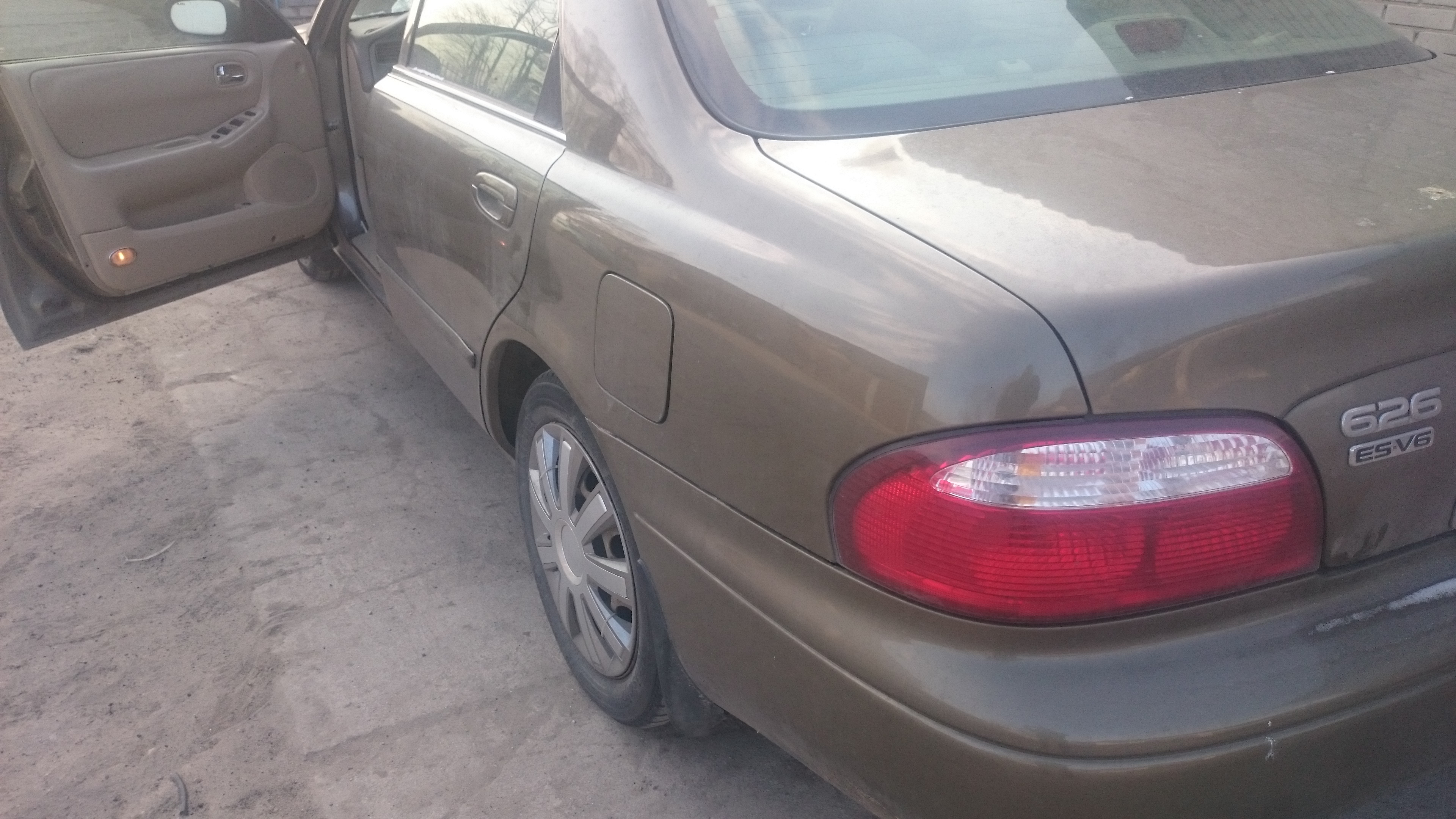

Przedstawiam wam mój nowy nabytek jakim jest Mazda 626 gf z 2000 roku w wersji amerykańskiej z silnikiem 2,5 v6 klg4
Auto kupiłem wczoraj z uwalonym automatem
Przyjechała na lawecie Ogólnie jeździ jak jest zimna ale mocno hałasuje
Tak się składa że mam skrzynie automatyczna do tego modelu więc myślę że będzie jeszcze jeździć Mam też manualna która by tam weszła ale chyba jednak założę automata
