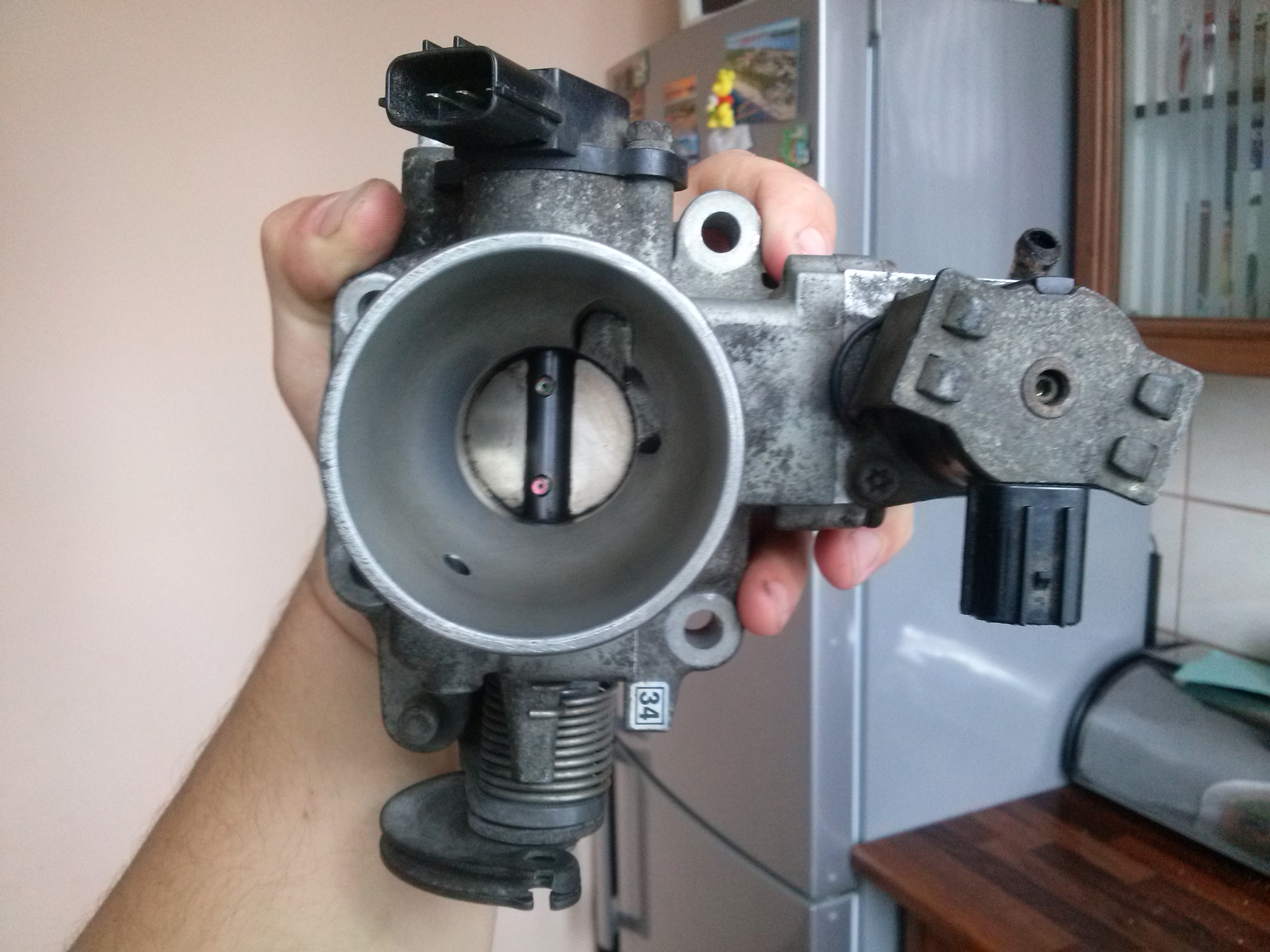

Mazda 626 GF 2.0 116 KM a 136 KM – przepustnica.
Postprzez Gregory » 26 mar 2012, 14:42
Mako napisał(a):
FS
Ja mam 136 KM i tak u mnie wygląda przepustnica, szeroka gardziel i podwójne cięgno od linki gazu(tzn są dwie prowadnice :) i dwie sprężyny).
A to jest druga przepustnica którą kupiłem, gdy potrzebowałem IAC, od sprzedawcy miałem info że jest to z 626 GF 2.0l, nie wiedział z ilu konnej :P Tu też jest szeroka gardziel ale pojedyncze cięgno na linkę, nie zakładałem całego kompletu bo pewnie linka by była za długa.

Postprzez tadziomaru1 » 26 mar 2012, 16:43
Ta druga to wydaje mi się że jest od 1,8 101koni. Właśnie przez to pojedyncze cięgno, bo 2,0 mają podwójne, chyba że są wyjątki, to niech ktoś napisze.

Postprzez maxim_wawa » 26 mar 2012, 17:26
moje jest wlasnie taka jak na drugim obrazku

Postprzez AdaskoEoe » 21 wrz 2014, 10:08
Witam czyściłem dziś u siebie przepustnice i wygląda u mnie tak.
Silnik to 1.8 77kw model auta 626 GF 1997r
Pozdrawiam :)

Postprzez misthunt3r » 4 paź 2014, 18:14
Moja po dzisiejszych zabiegach tak samo, model i rocznik ten sam. Również nie rozkręcałem jej na elementy pierwsze tylko czyściłem w takiej formie. Może jutro uda mi się wypróbować wszelkie rady z forum, bo na razie to obroty szaleją

Postprzez kleszczu » 30 mar 2018, 21:35
Panowie, może ktoś pomoże.
Od czego te 2 króćce (na dole i na górze). Wyjąłem dziś przepustnice z auta i tak jak na obrazku na górnej tylko końcówka wężyka zaś na dolnej nic. Do czego one potrzebne i z czym powinny być połaczone?

Postprzez sebekle » 31 mar 2018, 10:10
chyba grzanie przepustnicy. układ chłodzenia powinien być wpięty. ale jak się nic nie dzieje to bym zostawił tak jak jest. podgrzewanie powietrza w dolocie nie jest bardzo pożądane

Postprzez kleszczu » 31 mar 2018, 12:07
a może mógłby ktos na schemacie albo foto pokazać jak skąd doką ida węzyki miedzy przepustnica?

Postprzez kais92 » 3 kwi 2018, 11:29
Te końcówki mają byc podpięte do układu chłodzenia po południu postaram się zrobic jakieś zdjęcia

Postprzez lukaszrg » 4 kwi 2018, 01:57
U mnie jest jeden wąż i łączy te końcówki jedną z drugą
