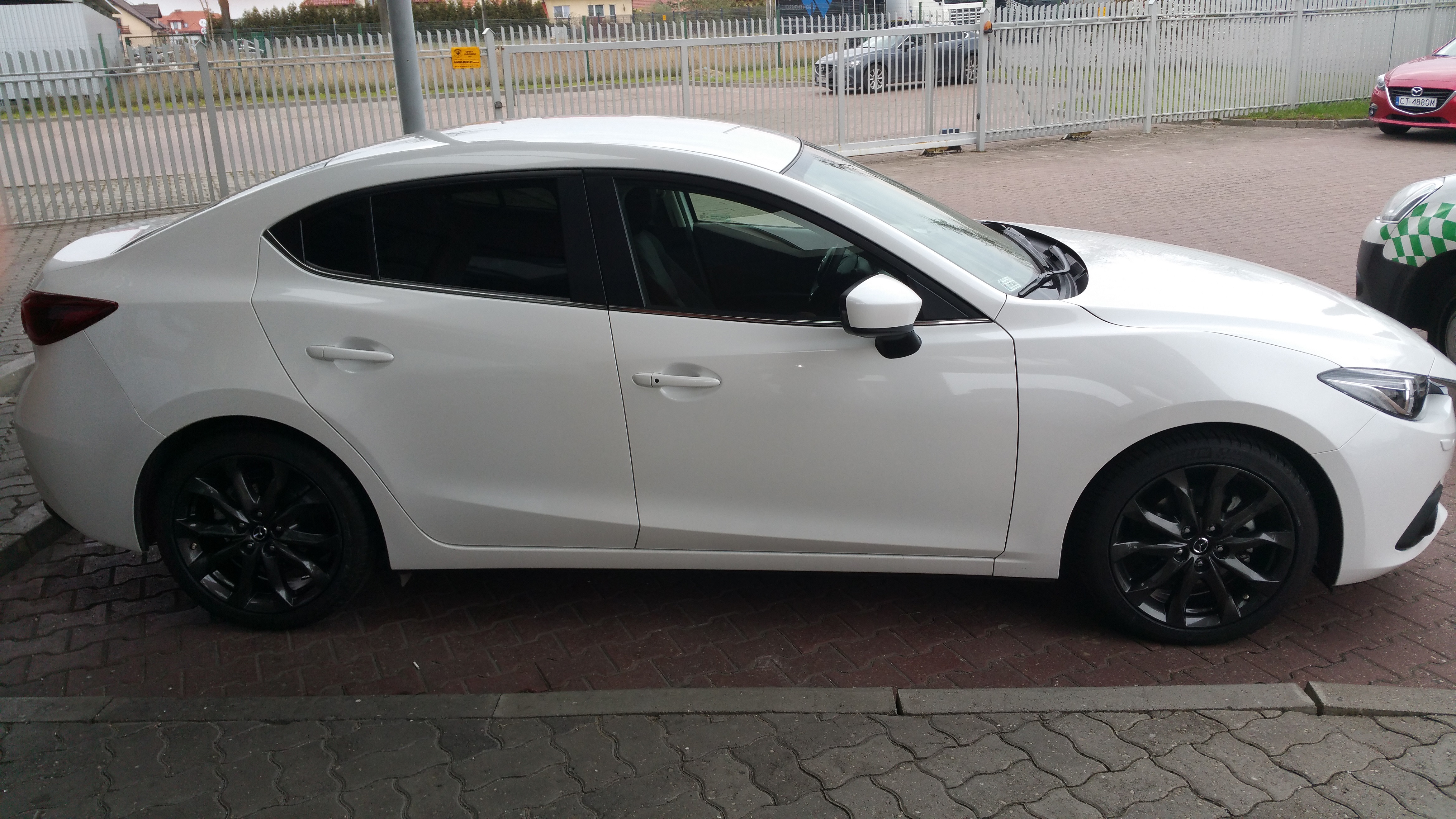

Postprzez popi2009 » 27 mar 2018, 07:36
i jeszcze o ile na białym wyglądają OK to na ciemniejszych lakierach będzie kicha
srebrny podkreśli wielkość koła :)

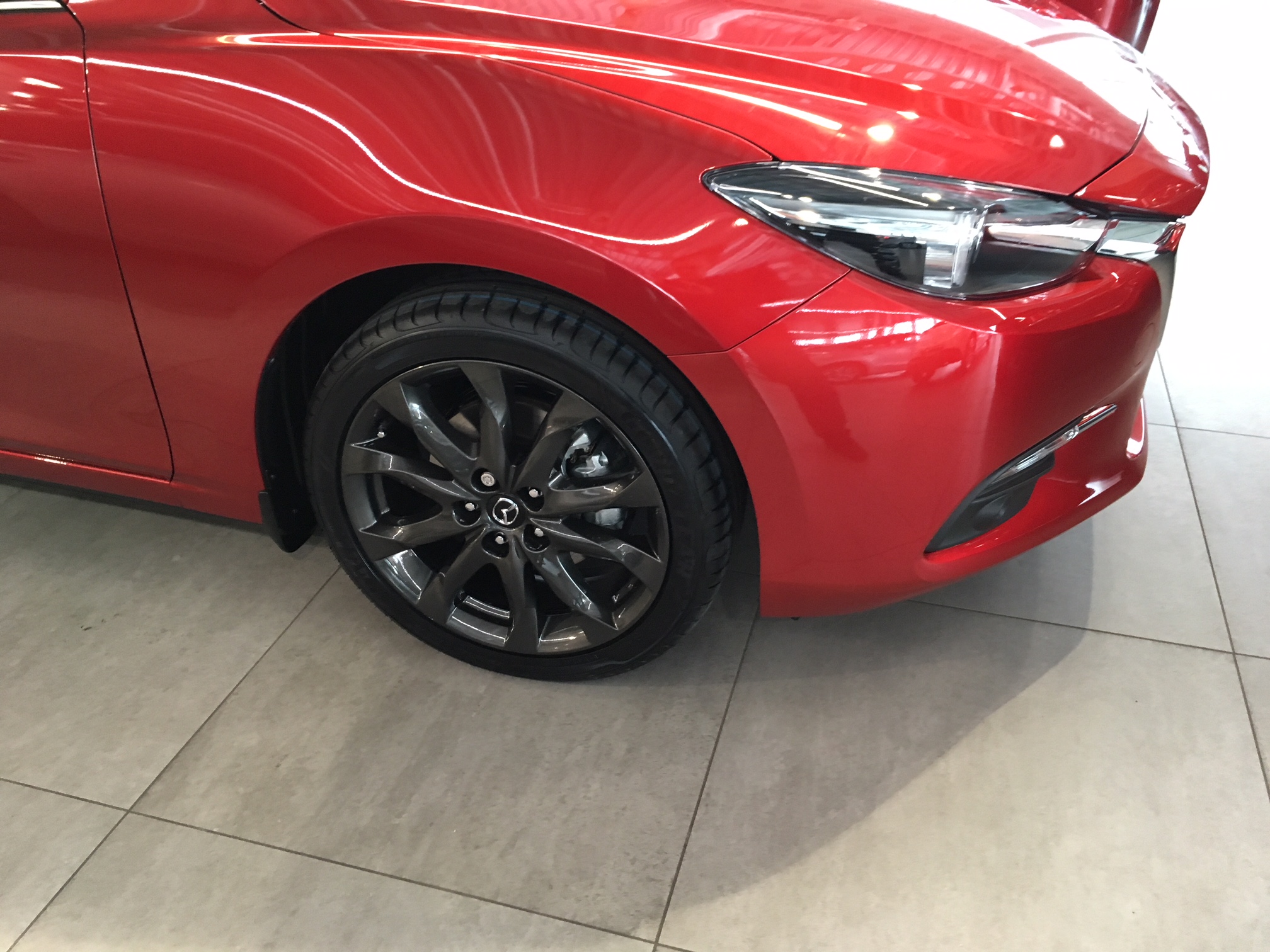

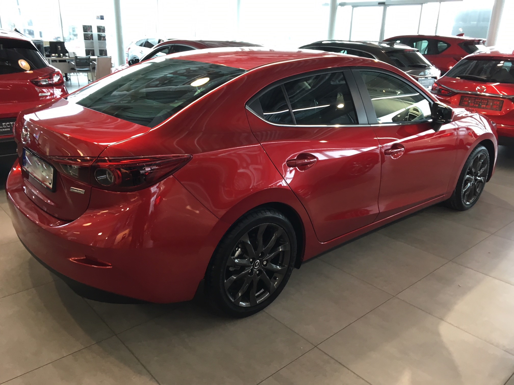

Postprzez geraf » 25 maja 2018, 10:28
Ja zamawiając auto w kolorze Soul Red dołożyłem do niego na lato felgi 18" Dark Gun w katalogowym wzorze 152a (jak na zdjęciu powyżej) i muszę przyznać, że wbrew moim wcześniejszym obawom wcale źle nie wyglądają pomimo, że są ciemne. Smaczku dodaje być może fakt, że w zależności od oświetlenia, wpadają w lekką nutę brązu.
Auto poza tym, że zacnie na nich wygląda to również fajnie się prowadzi.
Jest też niestety "ciemna strona mocy" w postaci ryzyka szybkiego ich uszkodzenia (szczególnie w przypadku parkowania równoległego przy krawężnikach, które wcale nie muszą być wysokie) ale jak mawiają "coś za coś" <serduszka>

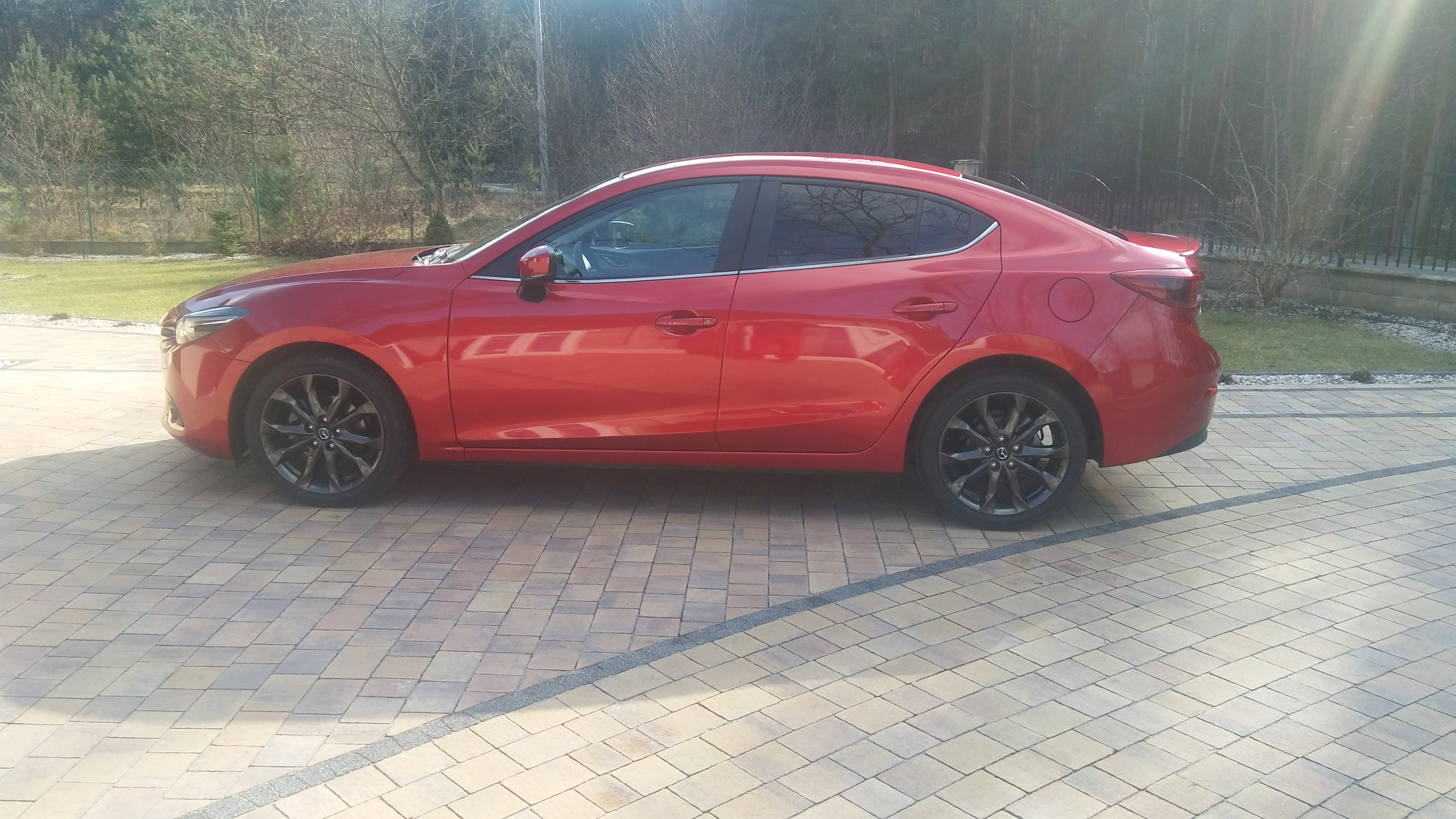

Postprzez piotear » 27 maja 2018, 14:25
Witaj w klubie :)
Auto moim zdaniem fajnie się komponuje z tymi felgami. Jednak trochę za wysoko siedzi ta Mazda, przez co 18tka wydaje się mała. Ja swoją chyba obniżę w nast. roku.

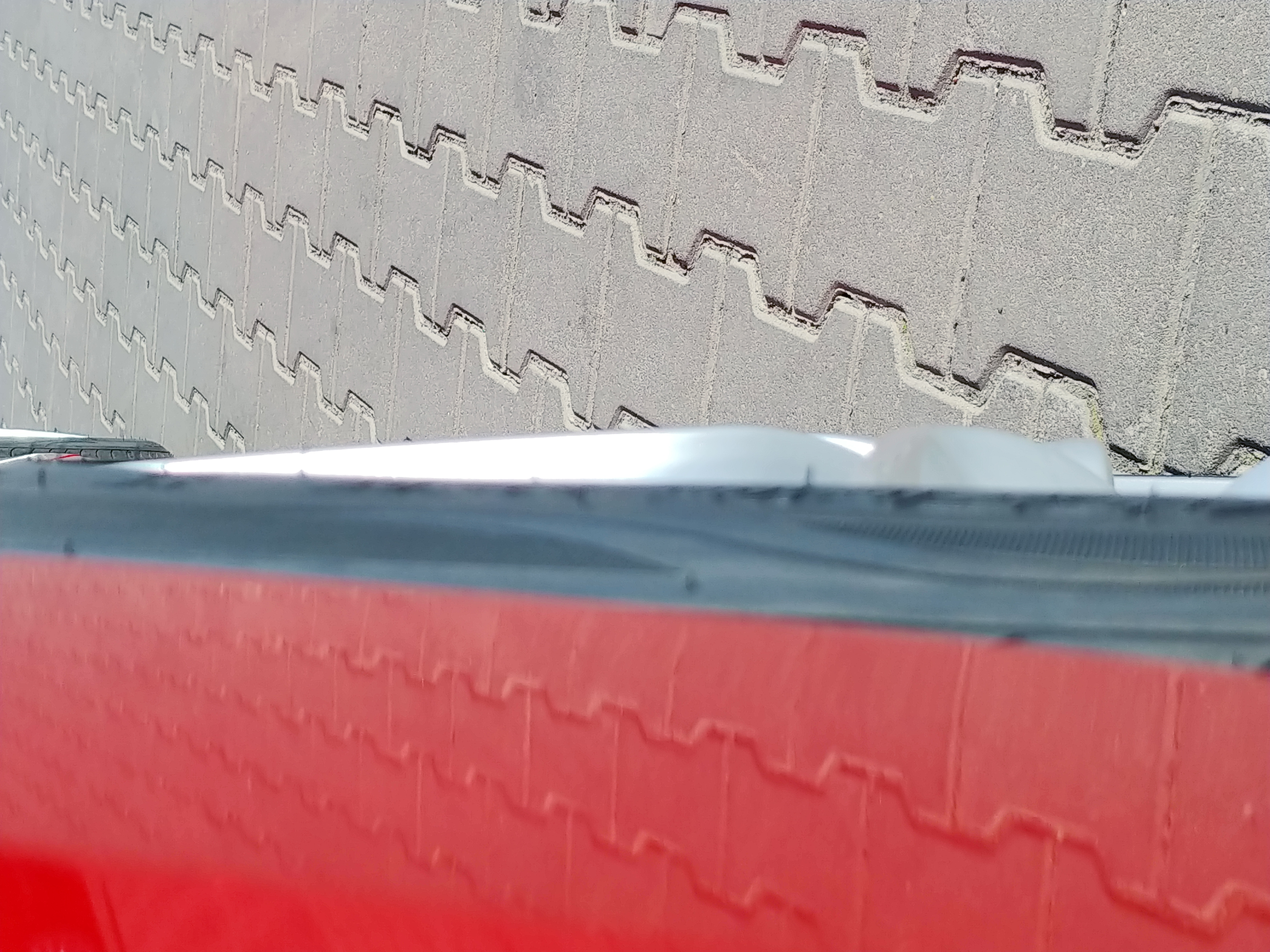

No i tak to z tymi felgami jest. Zamówiłem w jednym z głównych internetowych serwisów felgi podając dane samochodu i wybrali mi felgi Anzio 8J 18, ET 35. Ciekawostką jest to, że producent felg ma TUV na te felgi i homologację. Zastanawiam się w jaki sposób, skoro po założeniu felg i oponki 215/45 (słabo wyglądają te opony na feldze Anzio 8 cali szerokosci), opona wychodzi poza obrys samochodu (już nie mówię o feldze) i to wcale niemało. Jak oni to testowali to nie mam bladego pojęcia. Zgłosiłem ten fakt do sprzedawcy, na co oni poprosili zdjęcia – takowe zrobiłem i nawet na zdjęciach wyjście opony poza obrys było widoczne. Jakaś gadka, że zaakceptowałem warunki sprzedaży itd, i w sumie nie muszą mi uznawać reklamacji bo już założyłem te felgi...bla bla bla, ale w drodze wyjątku przyjmą mi reklamację i mogę kupić inne lub dostać zwrot gotówki – ok, tutaj dobre słowo o sprzedawcy bo w sumie nie robili problemu. Dostałem propozycję na maila zamiany na inne felgi dedykowane do M3, ale chyba widzę gdzie jest problem. Otóż, Mazda homologuje felgę 18 7J.....natomiast w sprzedaży są głownie 8J. Celowo tutaj pominąłem ET, bo mam wrażenie że tą niekorzystną robotę zawdzięczamy szerokości felgi. OK, propozycja zamiany felgi na ET 45 zmienia trochę stan rzeczy, ale moim zdaniem nie na tyle żeby można było powiedzieć, że felga jako część koła zmieści się w obrysie M3. Nie chce już ryzykować, ale mam wrażenie, że tak się nie stanie. Może opona się zmieści, ale koło jako koło niekoniecznie. Stąd po analizach, rozmowach, zdecydowałem, że kupię oryginalne felgi Mazdy 7J.

Postprzez Steel » 28 maja 2018, 19:17
No w sumie to twoja fela wychodzila 28mm w porownaniu do oryginalu. No a to juz troche duzo.
Oczywiscie ze wiele winy spada na szerokosc... ale roznica w ET o 15 tez sporo robi – ponad polowa wystawania :)

Postprzez piotear » 28 maja 2018, 20:09
Pokaż fotki z ciekawości jak to wyglądało :)

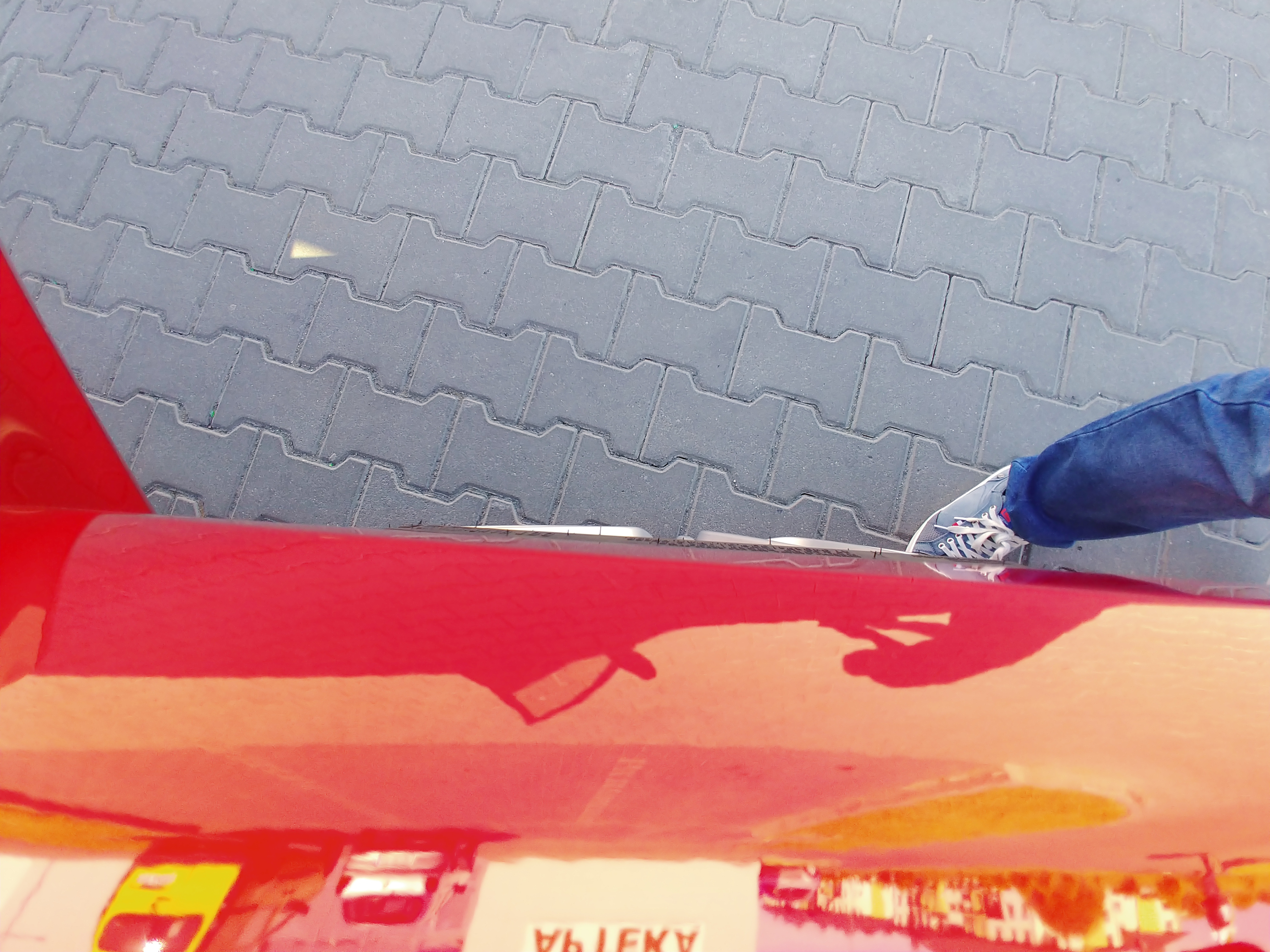

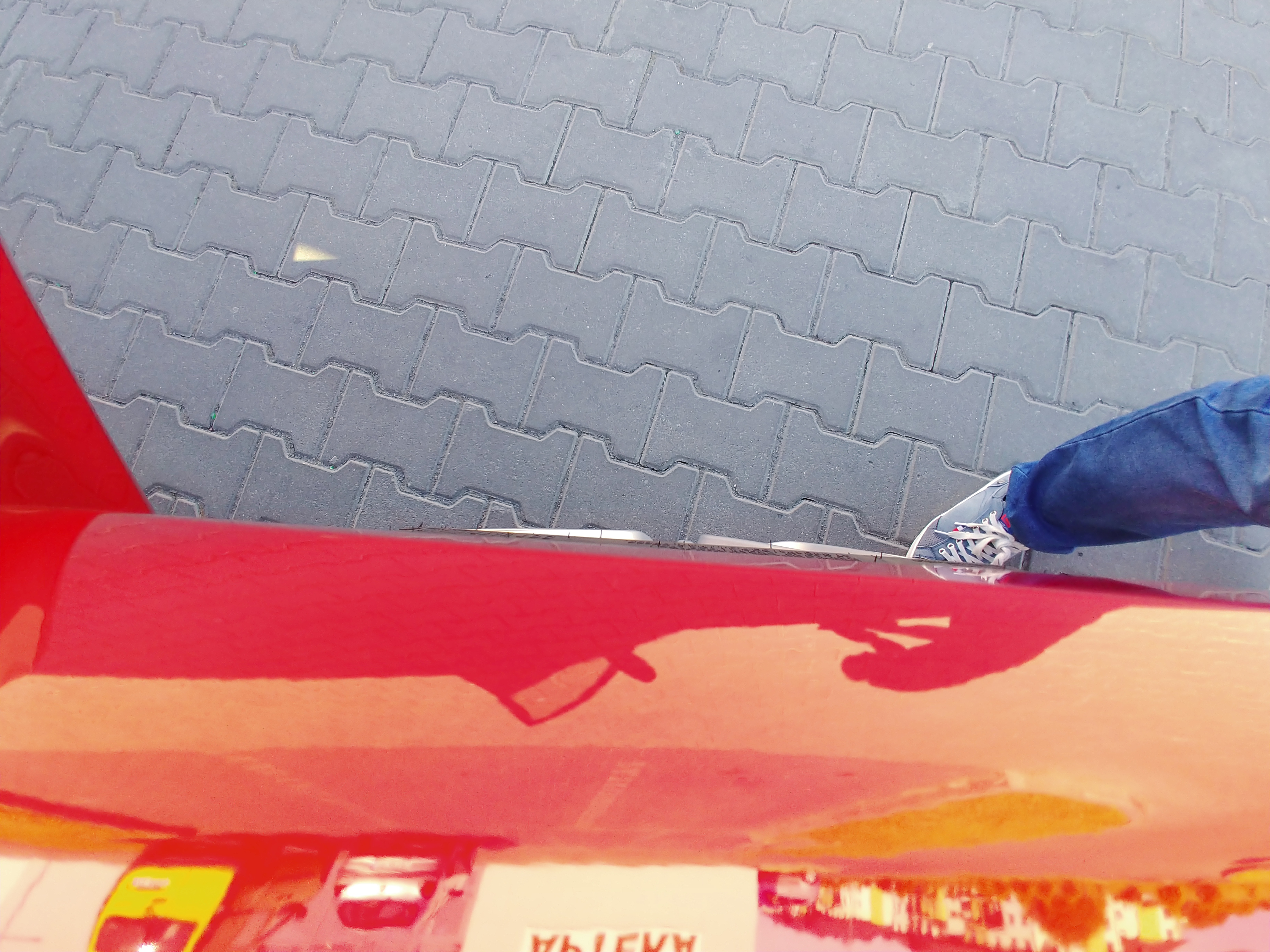

Postprzez yaroaig » 28 maja 2018, 20:20
Na zdjęciach nie jest to tak super widoczne, ale coś tam widać jednak. Myślę, że w centralnym punkcie felga wystawała dobre 2 cm jak nie więcej – na oko ciężko stwierdzić :P
