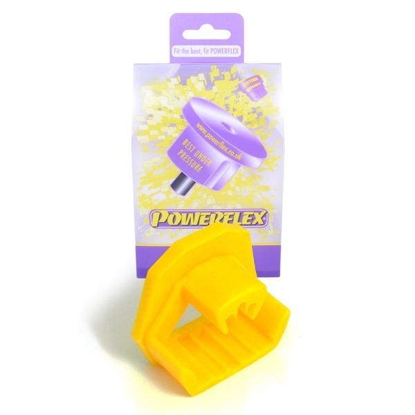

Przy okazji ściągania skrzyni wymieniam też jej poduszkę. Zdecydowałem się na Vibra-Technics, bo ich rozwiązania są wysoko oceniane wśród osób faktycznie jeżdżących renówkami po torze:
W tej chwili na samochodzie jest OE z wkładką Powerflex, ale nie zdaje to egzaminu. Poduszka jest usztywniona, ale przy flat shiftach i strzałach ze sprzęgła cała suwa się po podłużnicy, co jest bardzo odczuwalne. Na zdjęciu widać ślad, który pozostawiła:
Możliwe, że niepotrzebnie wkładkę nasmarowałem, ale smar był razem z nią w komplecie, więc pewnie tego oczekiwał producent... W każdym razie – stosunkowo tanie i ładne, ale nie polecam takich rozwiązań.
Jeśli mocowanie skrzyni sprawdzi się, dokupię do niego to przy rozrządzie, gdzie aktualnie też jest wkładka – od rodzimego Racingflexa. Jeśli natomiast ta poduszka nie utrzyma silnika, to chyba pozostanie mi przyspawanie go do budy...

Paweł napisał(a):W każdym razie – stosunkowo tanie i ładne, ale nie polecam takich rozwiązań.
Zależy od konstrukcji poduchy. W foce poducha i wkładka wygląda tak i nie ma tam co latać:
Posty: 10350 (317/596)
Postprzez Paweł » 27 mar 2018, 21:37
Może rzeczywiście zależy od konstrukcji poduszki. Do łap reakcyjnych typu "dogbone" istnieją takie wkładki i pewnie działają dużo lepiej, niż wynalazki do poduszek głównych. Na podstawie własnych doświadczeń dopowiem tylko, że o ile wkładki mocowań ograniczających "obrót" silnika zamontowałbym w "daily", to wzmocnienie mocowań przy rozrządzie i skrzyni tak bardzo zmienia samochód (pozytywnie i negatywnie, bo wibracje stają się uciążliwe), że zostawiłbym je tylko dla aut wyłącznie do zabawy. Tam półśrodki – jak w przypadku mojego pierwszego podejścia – nie mają jednak sensu.

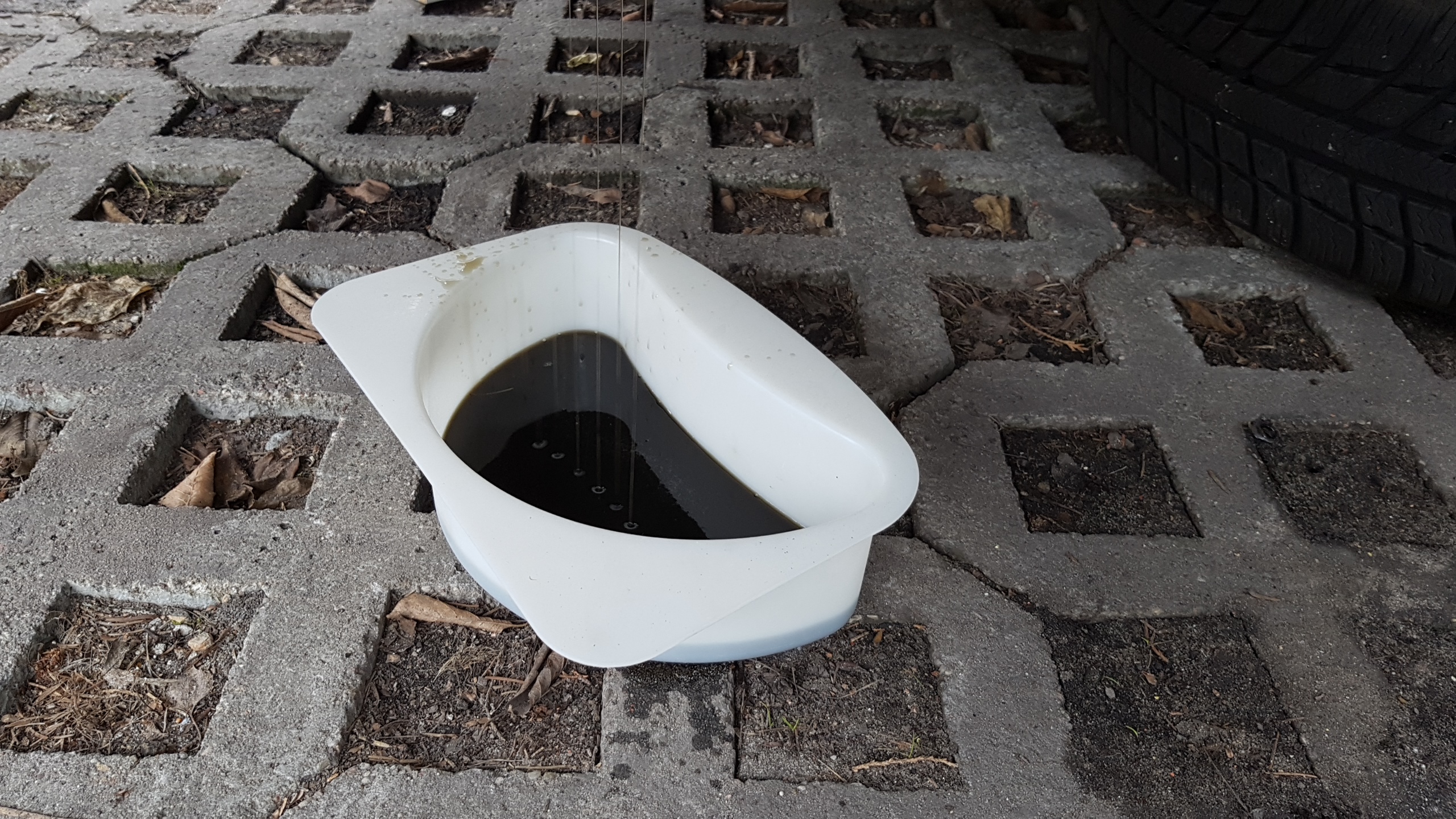

Olej 75W80 po niecałych 10 tys. km:
