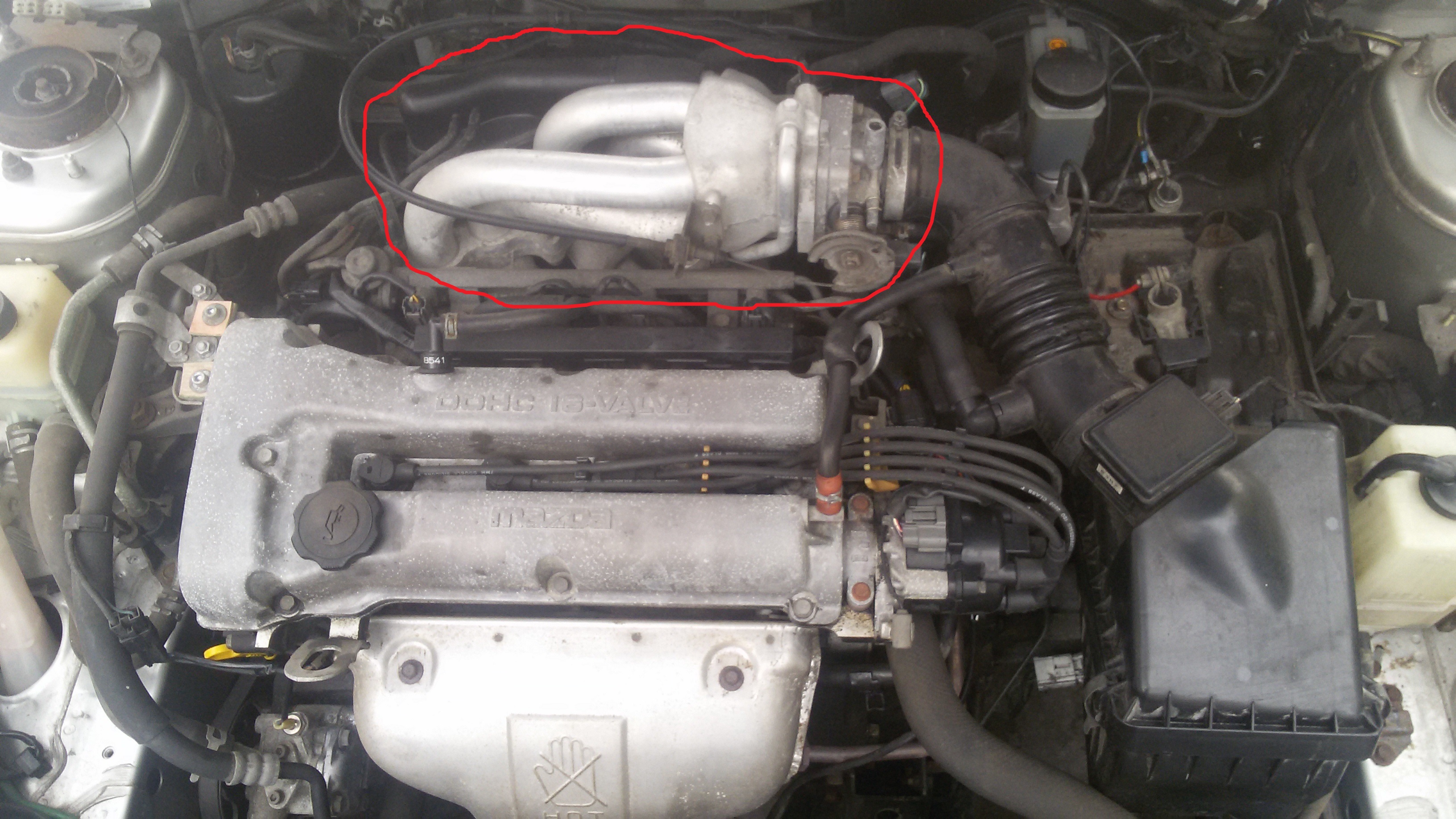

Witam koledzy. Moja żona jechała wczoraj i nagle madzia zaczęła słabnąć aż w końcu zgasła. Potem już po ciągłych próbach uruchomienia aku padł. Do tej pory nie udało mi się uruchomić silnika. Próbowałem podłączyć diodę LED aby odczytać kody ale zaświeciła tylko raz przez ok 3 do 5 sekund i zgasła a potem już nic. Jak próbuję odpalić rozrusznik kręci ale nie ma reakcji silnika. Dodam że aku ładowałem całą noc i naładował się tylko do 11.9 V, ale nie wiem czy aby to wina była akumulatora, bo podczas jazdy nie świeciła kontrolka braku ładowania (chyba po prostu zrządzenie losu i przyszedł czas na aku.). A więc koledzy pomóżcie co może być przyczyną? Zapomniał bym jak próbowałem odczytać kody z tylnej części silnika dochodził ciągły brzęczący dźwięk. Na zdjęciu zaznaczyłem obszar skąd dochodzi ten dźwięk.

Postprzez Marek 161BD081 » 22 mar 2018, 07:48
Tak jak pisałem w innym temacie: ten dźwięk to normalne zachowanie zaworu biegu jałowego.
Patrząc na foto i (chyba) brak płynu w zbiorniczku to czy przypadkiem twoja małżonka nie przegrzała silnika?
Sprawdź też czy masz chociażby iskrę na świecach.
