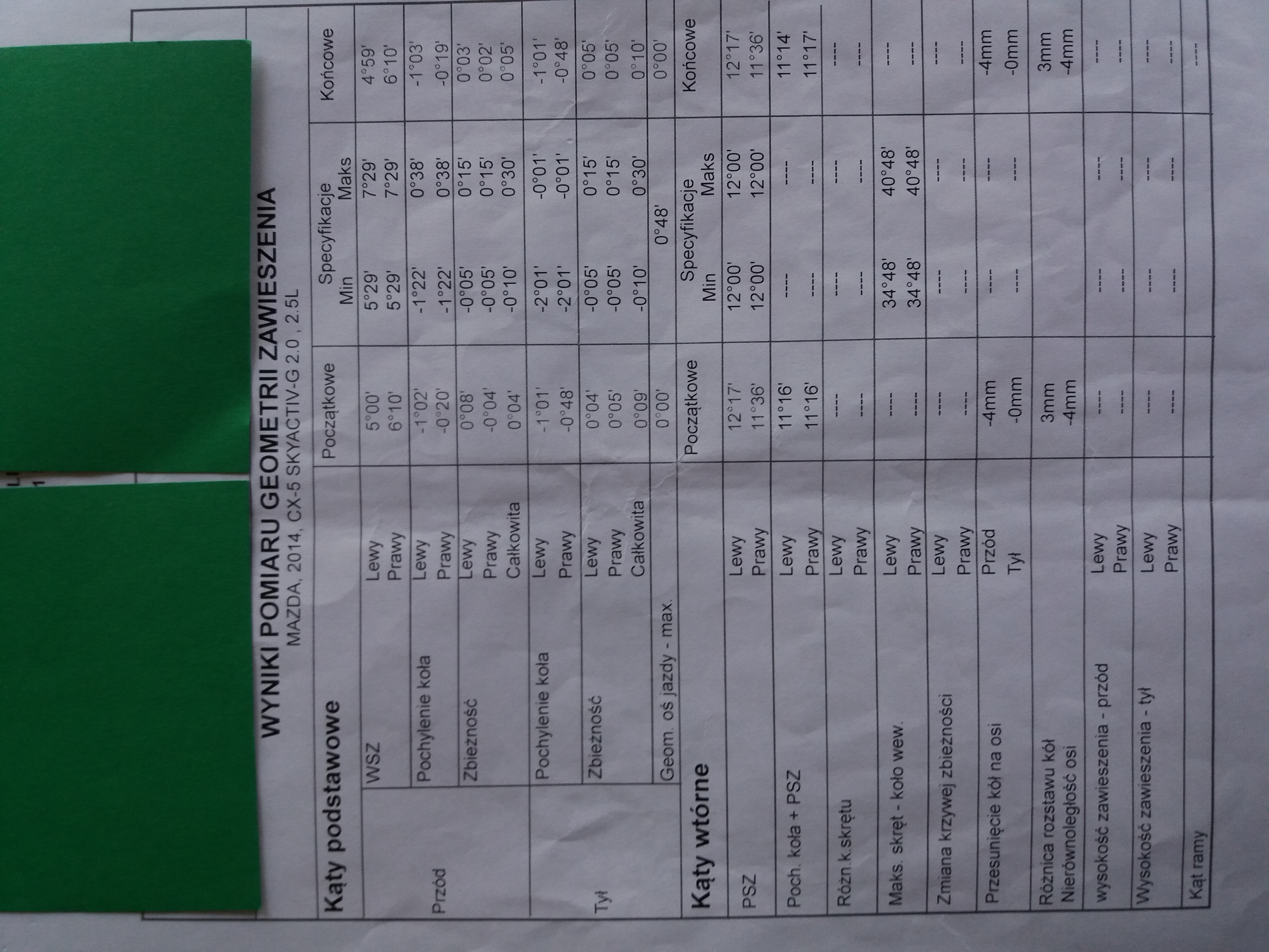

Witam. Mógłby ktoś podrzucić prawidłowe ustawienia zbieżności i geometrii kół dla Mazdy CX-5 z 2015 roku. Dziękuję

Może to pomoże , nie wiem tylko czy jest różnica między dieslem a benzyną
