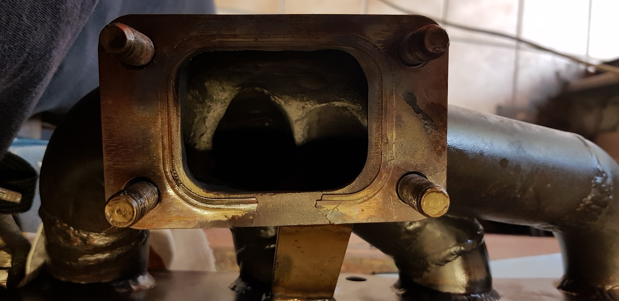

Wjechała nowa strona gorąca AR .86 z większą flanszą wydechu jak i od kolektora T3. Oczywiscie do przeróbki i downpipe i kolektor, ale to już ostatnie z możliwych restrykcji i żałuje, że wcześniej na to nie wpadłem.
Stara vs nowa:
Dodam tylko, ze obudowe kupiłem z chin, wykonana 8x lepiej niż oryginalna garrettowska i kosztowała 4x mniej.
A taka jest różnica na flanszy T25 (po portingu!) vs T3. Nic dziwnego, że auto nie jechało i przeładowywało. Po wymianie flansz zero problemów z przeładowywaniem, niestety spool sie wyczuwalnie pogorszył :/ Coś za coś, mam nadzieje, że góra będzie godna tego poświęcenia.

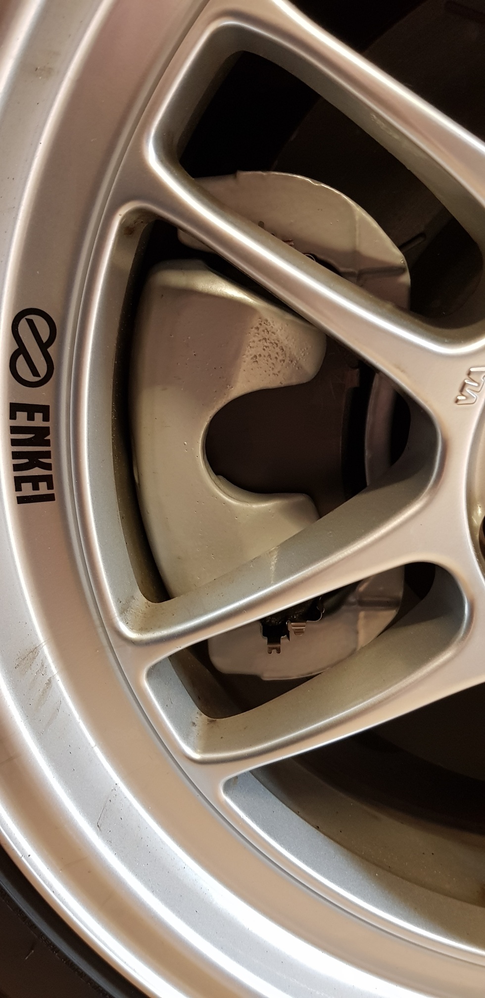

W końcu zmontowałem heble od rx-8. Mimo iż szlifowałem zaciski pod felgi to i tak odstęp od alusa jest może 2 milimetrowy :/ Enkeie RPF01 ewidentnie nie chcą współpracować z zaciskami od rx-8.
Na szczęście jakoś się upchały i nawet hamują przy pomocy klocków stoptecha.

Po powrocie z Ułęża niestety muszę poprawić swój błąd – pierwszy raz w życiu założyłem uszczelkę między kolektor a turbinę. Oczywiście uszczelka wydmuchana, musiałem wydłubać turbinę (która trochę urosła od ostatniego razu) z auta co nie jest ani łatwym ani przyjemnym zajęciem.
Flansze zostaną splanowane i złożone prawilnie bez uszczelki. Potem w końcu dokończe strojenie i zrobię pomiary efektów na hamowni :)

Fiveopac napisał(a):Mimo iż szlifowałem zaciski pod felgi to i tak odstęp od alusa jest może 2 milimetrowy :/
To raczej nie problem – u mnie w serii jest taki odstęp od zacisku do felgi.
Ewentualnie cieńsze klocki zarzuć ;) :P
Czekamy na wyniki po męskim strojeniu :D
W sumei nic już nie obciera , odwazniki tez musialem zalozyc slimy bo zwykłe haczyły o zacisk.
torek napisał(a):Five a jaka Ty turbinę masz? Ja zakupiłem GTx2871R i też wydech jest na ar 0.64 oraz na flanszy T25... Więc Panie nie strasz, że coś nie jechało u Ciebie.. :| Bo fakt, że masz o całe 0.2 większą pojemność nic tu raczej nie zmieni..
GT3076R, niemniej na gtx takim jak twoj tez nie moglem wyjsc poza 380KM i to wg mnie jest granica dla flanszy t25. Im wiecej z tym walczylem i kombinowałem tym wieksze przeładowywanie miałem przy zmianie biegów.

torek napisał(a):No co Ty?? [tiiit]... Trochę lipą wieje...no ale to aż nie możliwe... Zobacz.. na hybrydzie K04 idzie zrobić 380KM a o ile mniejs za jest..
To nie kwestia turbiny a restrykcji przepływu w postaci małego przekroju otworu we flanszy.

Postprzez torek » 25 cze 2018, 21:57
hm... aż zacząłem porównywać flansze... hm.. wydaje mi się, mimo wszystko, że jednak T25 ma większy przepływ niż seryjna K04.. no ale.. okaże się na aucie.. <co?> Mam nadzieję, że będzie ok.. niebawem zobaczymy..

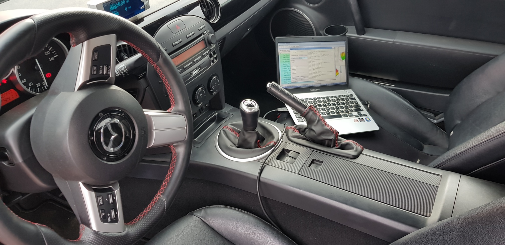

Postprzez Fiveopac » 24 lip 2018, 19:43
No i efekt dłubaniny:

Postprzez Fiveopac » 24 lip 2018, 21:26
Jestem mega zadowolony z efektu, momentu jest mało, jest wysoko, turbina wstaje wolniej niz z mniejszą pupą, skrzynia powinna się z tego faktu cieszyć i trakcje jest utrzymana. Na poprzednim setupie za latwo zrywal przyczepnosc mimo iz mocy bylo znacznie mniej.Na pelnym ogniu i tak przy przepinaniu biegow spadam do 5500 gdzie i tak jest grubo ponad 400 kunia.
Przeladowanie zniknelo calkowicie, mozna upalac :)

Postprzez torek » 24 lip 2018, 22:43
No piękne kreski <spoko> wykres ładny, jakie doładowanie? Przy odcince spada, czy cały czas w górę idzie?

Postprzez Fiveopac » 24 lip 2018, 23:44
marcinowozniako napisał(a):Jak dla mnie bardzo ładna góra obrotów. Moc trzyma do samej odcinki, bardzo ładnie. Graty <spoko>
Nie myślałeś co by przenieść odcinki właśnie jeszcze trochę wyżej co by przy zmianach biegów obroty spadały na wyższe?
Po co męczyć silnik, nie wypadam z zakresu użyteczności :)
torek napisał(a):No piękne kreski <spoko> wykres ładny, jakie doładowanie? Przy odcince spada, czy cały czas w górę idzie?
Zachowawczo wycofuje zaplon powyzej 6 tys, zapewne moglby sie jeszcze piąć w góre. Doładowanie to 1 bar :)
