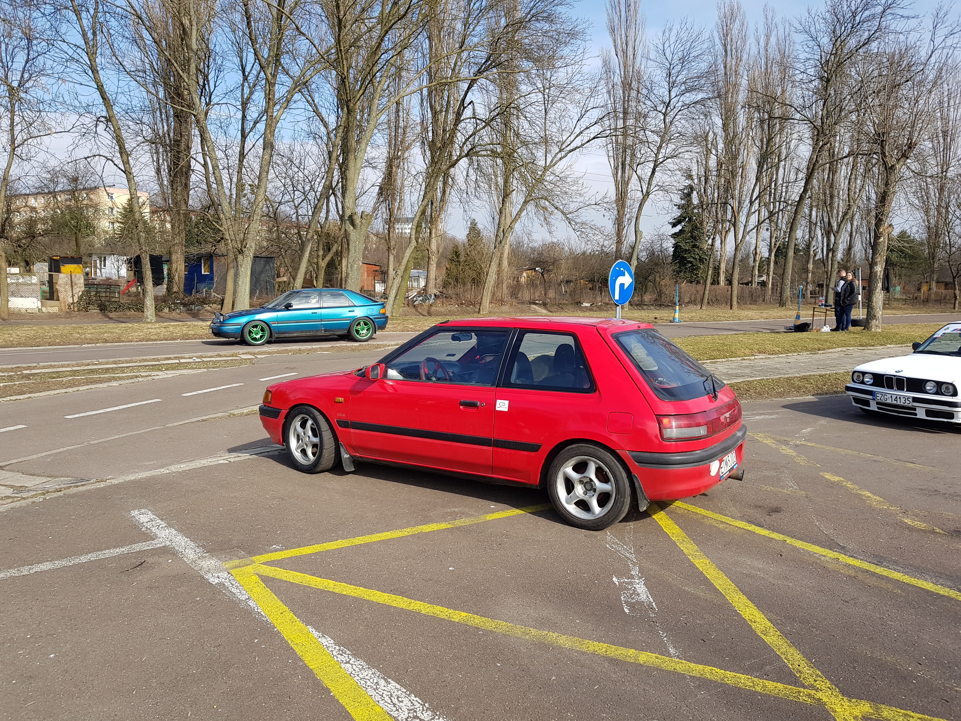

Fotka jak prezentuje się na poszerzeniu, jednocześnie jak żałośnie wygląda seryjny tył. Dla przypomnienia felga ET 38 7J szeroka, opona 195/50/r15.

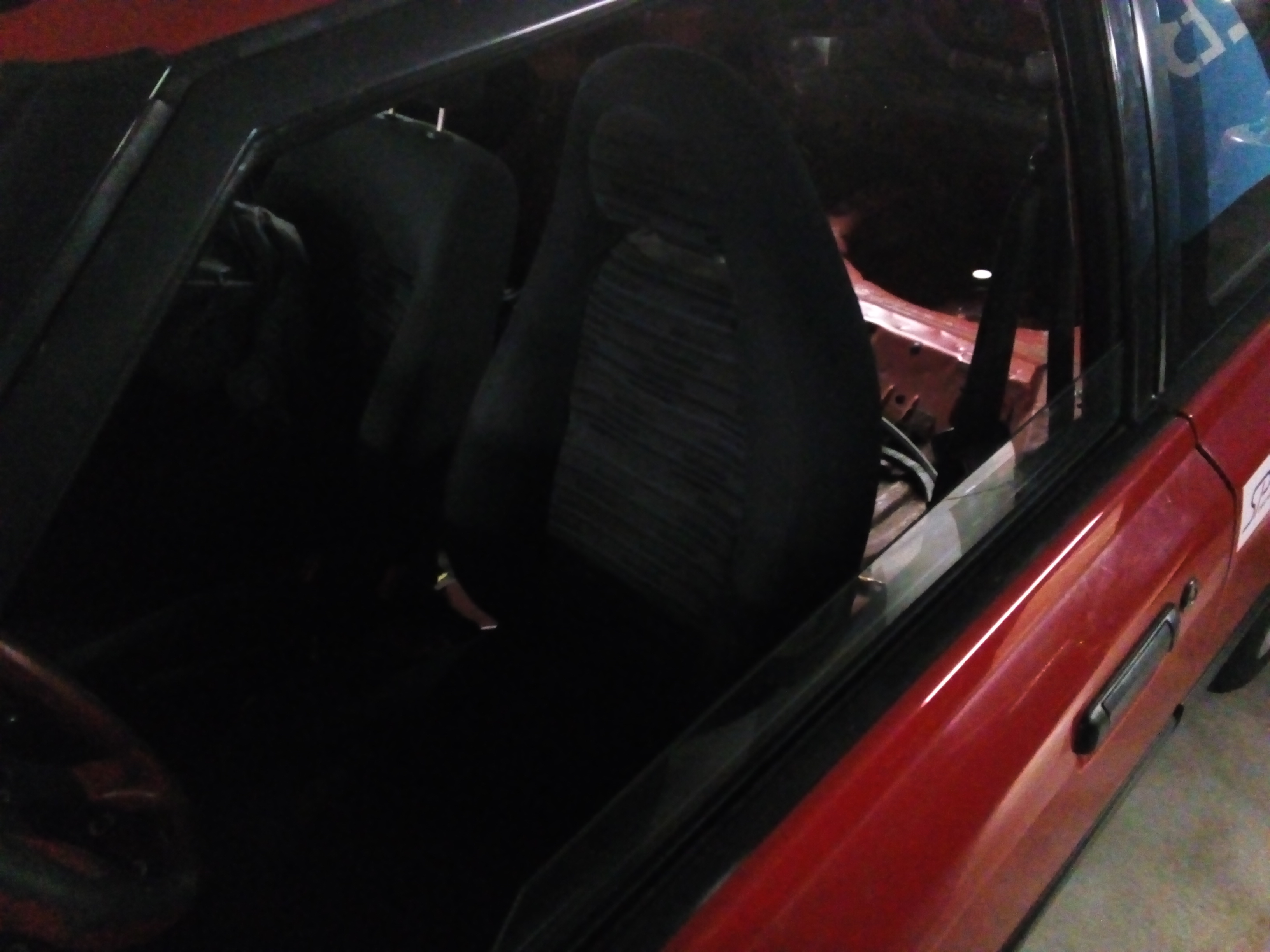

Wpadł też fotel z mx3 przedlift. Jest lżejszy od ori z BG głębiej i niżej się siedzi także lepiej czuć autko tyłkiem i plecami.

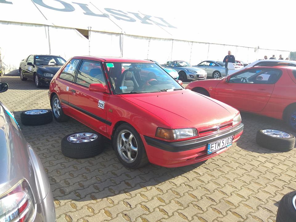

Długo się z tym zbierałem, ale czas podsumować mój występ na Mega Zlocie Klubu Mazdaspeed Tor Poznań 2018!
Na początku dziękuję całej Grupie Łódzkiej. Bez Was nie byłoby mnie ani na tym forum, ani nie złapał bym zajawki na "tjuningi", nie kupiłbym Bagiety, nie zbudował rejskara, finalnie nie wjechał na Tor Poznań – latający akumulator. Nie wymieniam nikogo z imienia, bo pewnie kogoś bym pominął. Także GŁ Wielkie Dzięki raz jeszcze.
Co do samego zlotu i moich popisów na torze to wrażenia na całe życie. Choć spodziewałem się, że uderzenie adrenaliny będzie większe, ale może dzięki wcześniejszym motosportowym zawodom trochę się obyłem.
