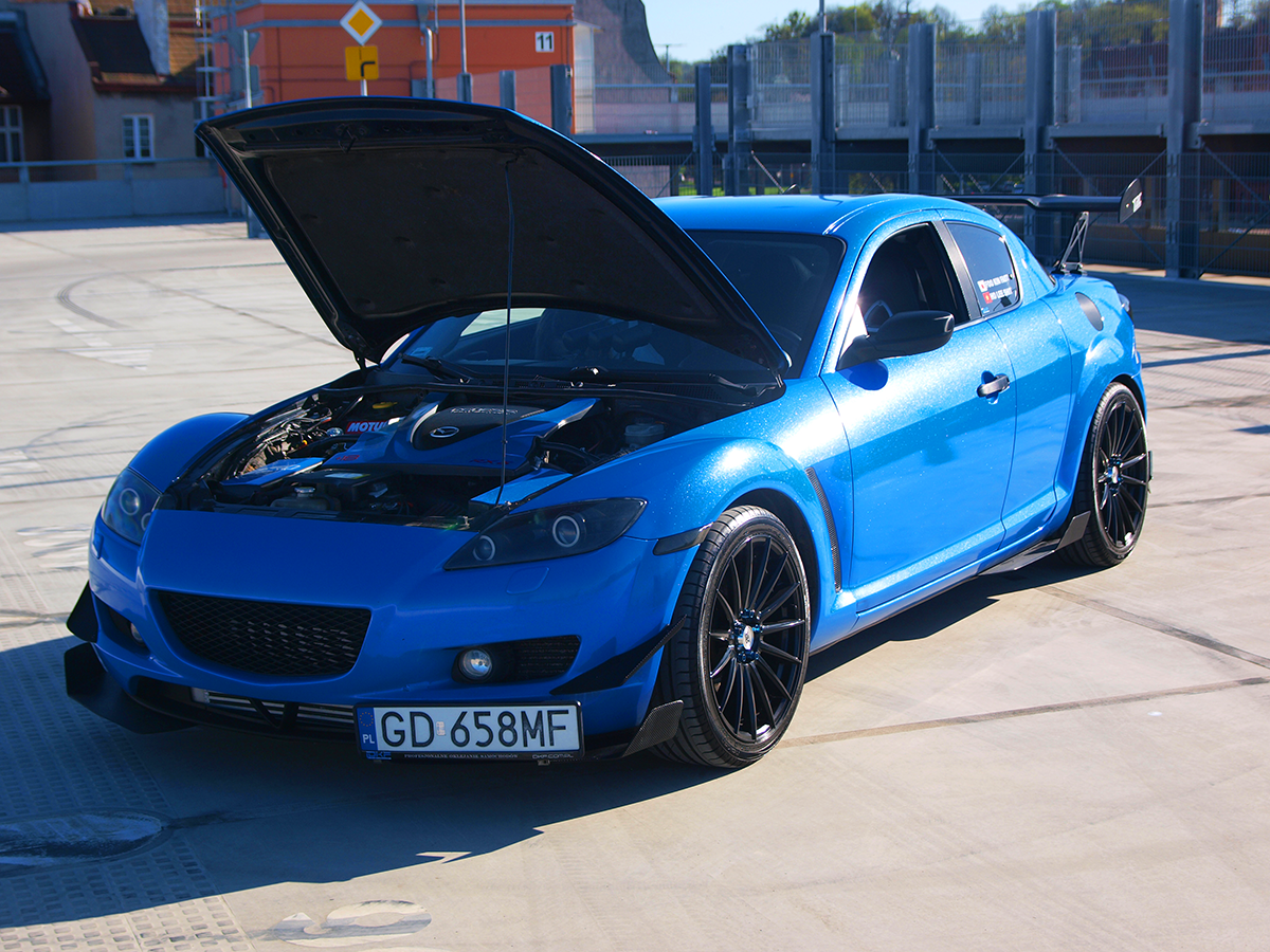

Myślę, że udało cyknąć mi się fajną fotkę za autem przyjaciela :D

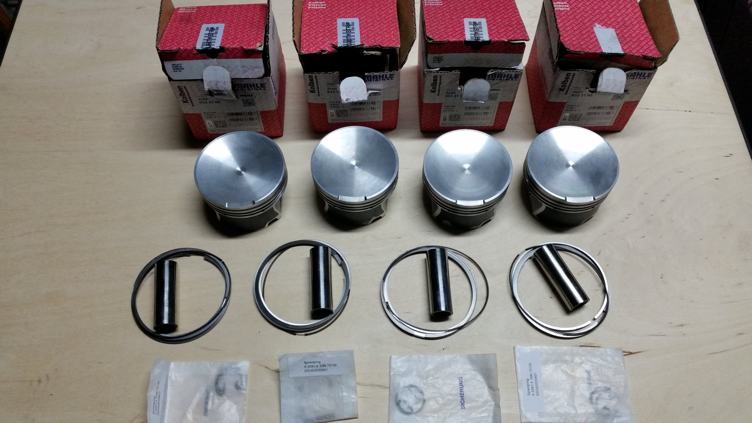

Zrobiłem też małe zakupy, żeby w marcu/kwietniu w końcu zobaczyć minimum 350 hp <diabełek>
1. Nowe tłoki z pierścieniami po obróbce na strokera 2.0
2. Wał – także na strokera 2.0
3. Kute korby
4. Turbo K04-064 2.0 TFSI na hybrydzie
